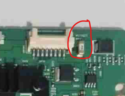

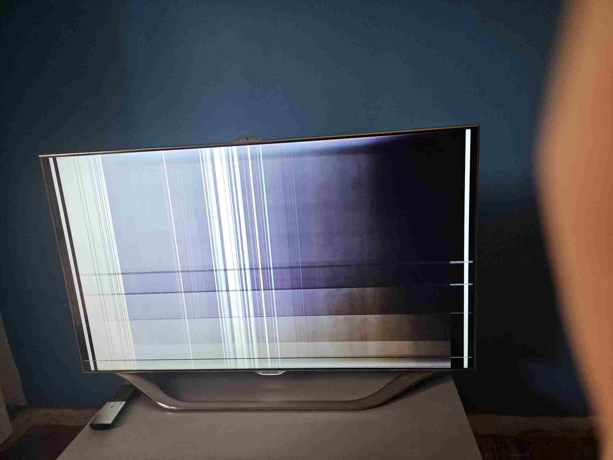

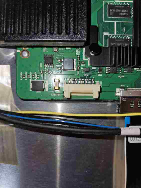

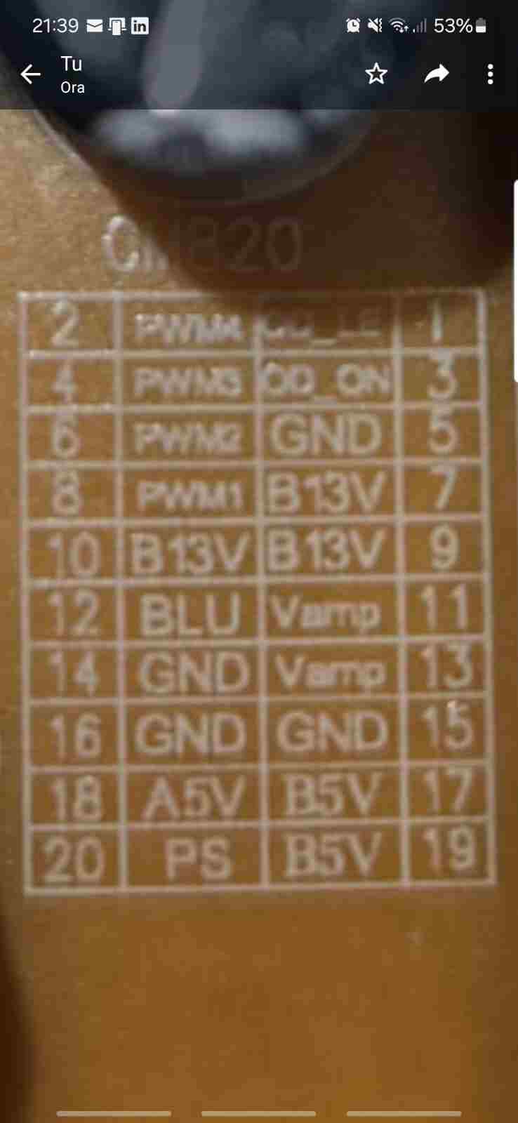

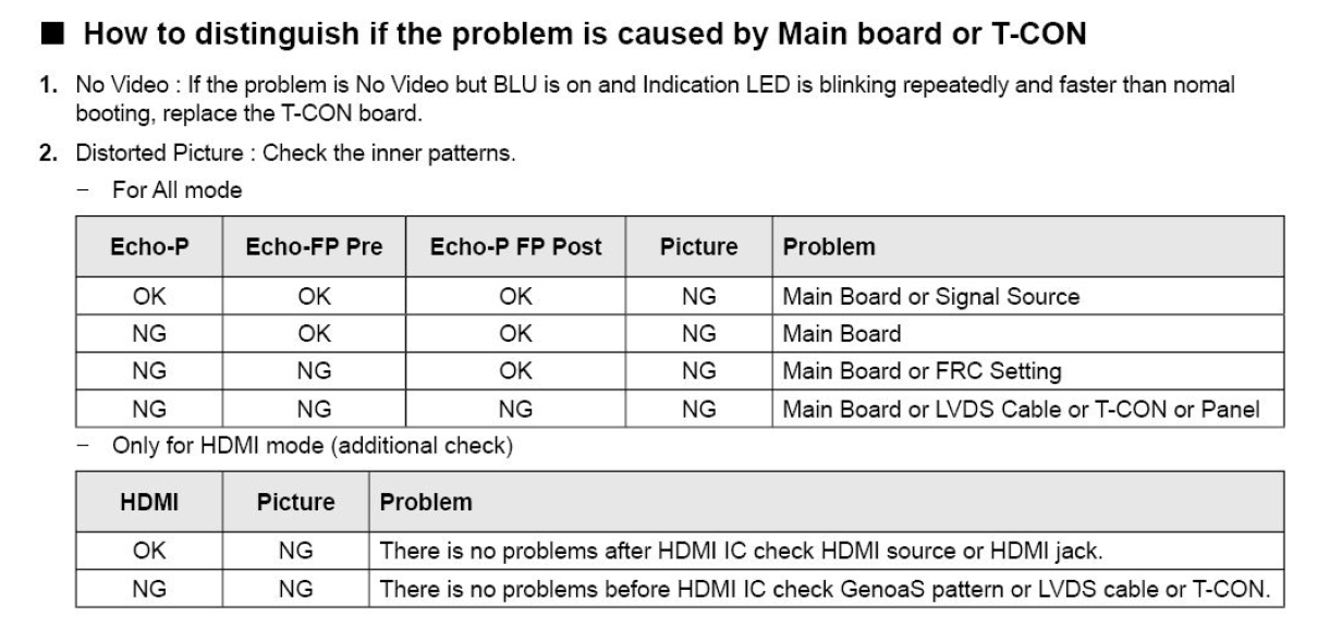

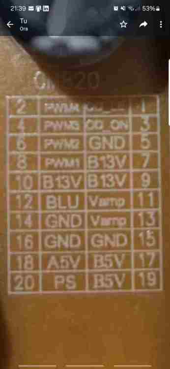

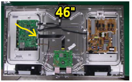

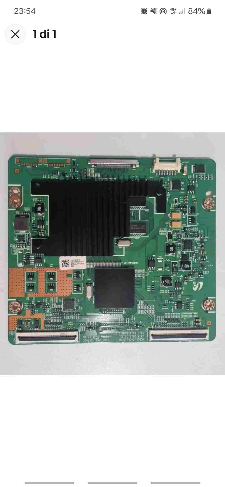

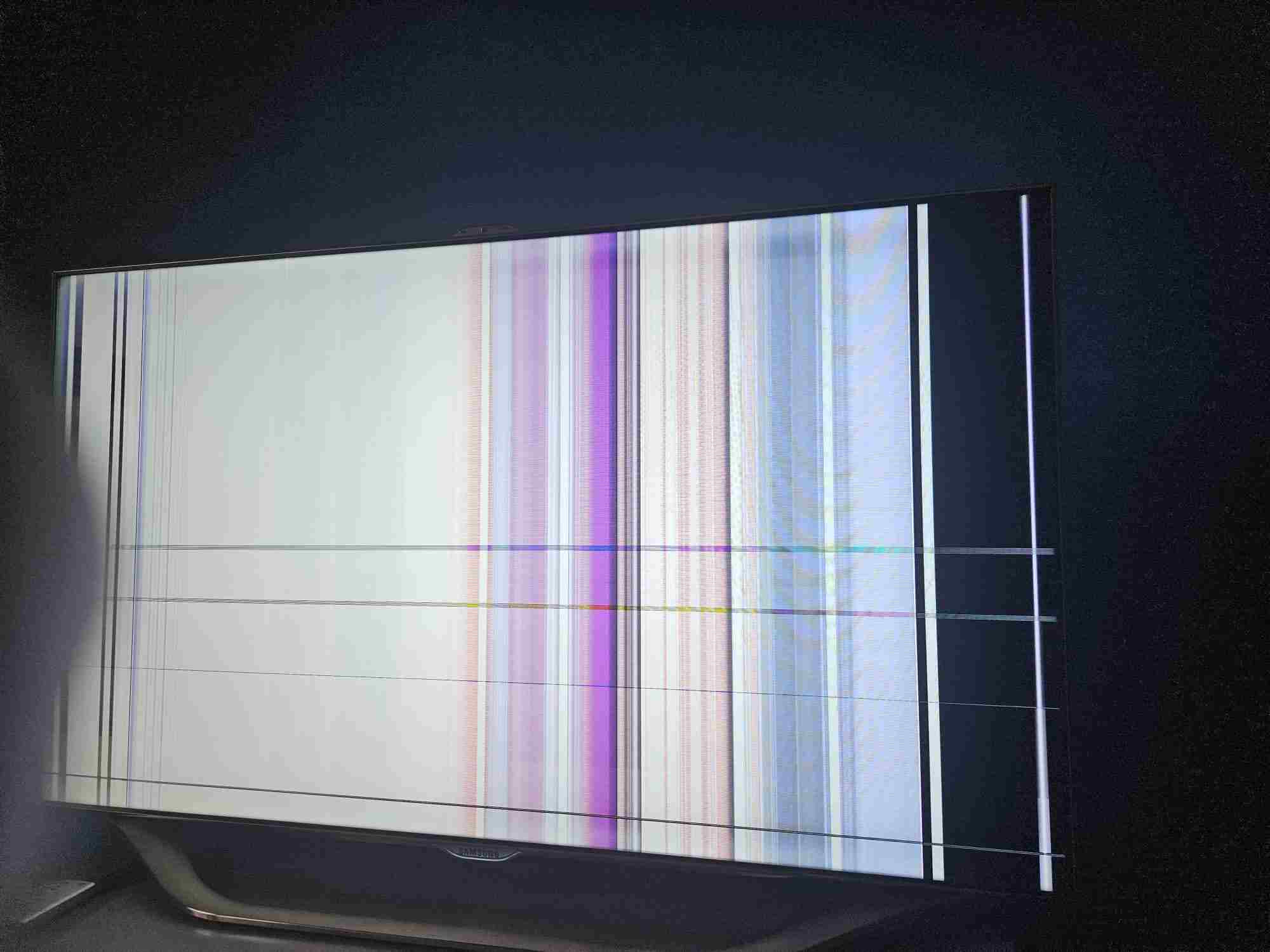

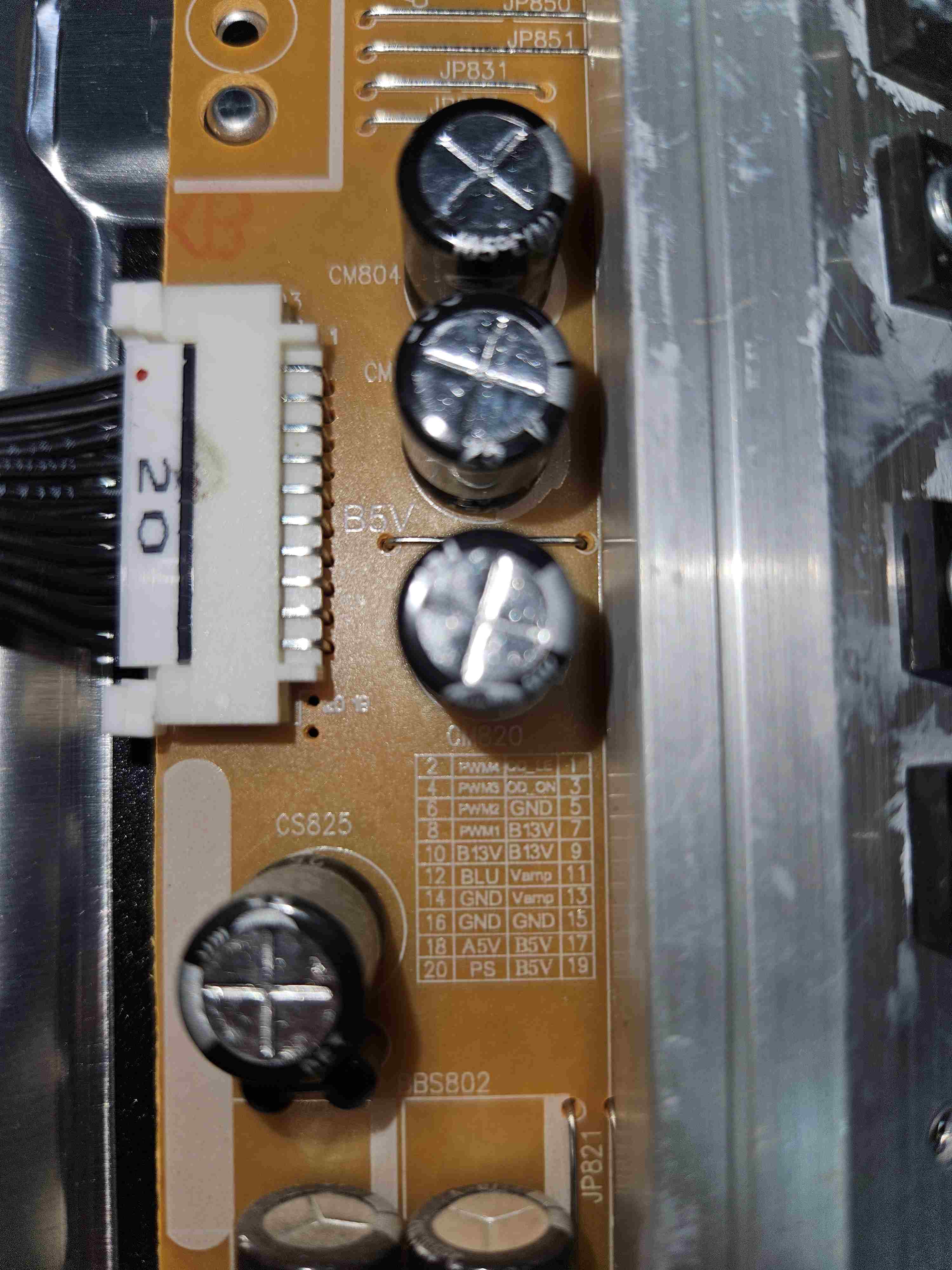

Domenico Nappi Inserito: 1 gennaio 2024 Segnala Inserito: 1 gennaio 2024 buonasera e buon anno, avrei bisogno del vostro aiuto per un'altra TV guasta (Samsung UE46ES8000). Dopo quale secondo di funzionamento regolare l'immagine scompare per dar posto a queste schermate mentre l'audio continua a funzionare regolarmente. Dopo la ovvia verifica e pulizia dei flat cosa mi suggerireste di verificare? la scheda madre o la TCON? grazie in anticipo per i vostri suggerimenti.
Domenico Nappi Inserita: 1 gennaio 2024 Autore Segnala Inserita: 1 gennaio 2024 grazie, quindi secondo lei è riparabile quella stessa scheda? in caso affermativo, saprebbe dirmi a chi potrei rivolgermi? grazie
3kek1 Inserita: 2 gennaio 2024 Segnala Inserita: 2 gennaio 2024 non è una diagnosi, ho risposto su cosa controllare.. per il resto Si. No, cerca reballing
Domenico Nappi Inserita: 2 gennaio 2024 Autore Segnala Inserita: 2 gennaio 2024 @3kek1ci mancherebbe, figurati. In ogni caso per te è la sezione video e non la tcon. Vedrò se premendo il processore cambia qualcosa. Grazie per la dritta. Cerco reballing/reworking. Buona giornata. Grazie mille
3kek1 Inserita: 2 gennaio 2024 Segnala Inserita: 2 gennaio 2024 in realtà anche premendo il chip forse scopri niente, è una mia idea, ma non vorrei approfondire.. l'unico modo scopo diagnosi penso sia dargli una scaldata senza fare intero reflow
Domenico Nappi Inserita: 3 gennaio 2024 Autore Segnala Inserita: 3 gennaio 2024 ho effettuato lo smontaggio e unica cosa che posso dire è che scollegando e ricollegando il flat lato scheda madre l'immagine ricompare per qualche frazione di secondo anche se non perfetta. Procedo comunque con il provare una diagnosi della MB o a limite la sostituzione. se dovesse avere consigli sono ben graditi. grazie
3kek1 Inserita: 3 gennaio 2024 Segnala Inserita: 3 gennaio 2024 devi specificare quale flat, io non ho il tv davanti, per il resto aspettiamo che fai la tua mossa come suggerito, se si trattasse del flat mb>tcon .mi sorge il dubbio del guasto tcon, allora potresti fare prima un altro test, escludi la mb e fai andare in auto test lo schermo, devi lasciare il flat mb>tcon sconnesso e fare un collegamento tra il 12v alimentatore e il fusibile tcon, vedi se fa un test corretto.
3kek1 Inserita: 3 gennaio 2024 Segnala Inserita: 3 gennaio 2024 (modificato) se il test fallisce fai quest'altra prova, collega tutto normale, appena fa il difetto raffredda piu che puoi gli angoli bassi dello schermo con aria compressa o phon, insisti, torna l'immagine? Modificato: 3 gennaio 2024 da 3kek1
Domenico Nappi Inserita: 3 gennaio 2024 Autore Segnala Inserita: 3 gennaio 2024 (modificato) ciao @3kek1 grazie per il tuo supporto ed i tuoi suggerimenti. il flat a cui mi riferisco ed in particolare il connettore di cui parlo è quello indicato in immagine dalla freccia. come dicevo staccandolo e ricollegandolo per qualche frazione di secondo l'immagine si intravede anche se con qualità scarsa (compatibile con guasto T-Con) ho provato a fare pressione decisa sul processore della MB e su quello della TCON ma senza risultati. ora, avendo trovato entrambe le schede di ricambio ad un prezzo accettabile, le sostituirò. quanto alla prova che suggerisci (escludere la MB ed alimentare la TCON) quale risultato dovrei avere? la TCON è quella nella seconda foto: il fusibile è sotto il dissipatore? GRAZIE MILLE Modificato: 3 gennaio 2024 da Domenico Nappi
Domenico Nappi Inserita: 3 gennaio 2024 Autore Segnala Inserita: 3 gennaio 2024 AGGIUNGO: @3kek1 ho trovato un troubleshooting per distinguere se il guasto è in TCON o MB. onestamente non ho capito come si fa... se qualcuno può aiutarmi ne sarò grato. grazie
3kek1 Inserita: 4 gennaio 2024 Segnala Inserita: 4 gennaio 2024 lascia perdere adesso il test del manuale, quello che dico fa vedere di solito i colori base a pieno schermo, il fusibile è quello con i contatti dorati, non so perché hai fretta come tutti di comprare schede prima ancora di avere fatto test determinanti, potrebbe benissimo essere guasto lo schermo.
Domenico Nappi Inserita: 5 gennaio 2024 Autore Segnala Inserita: 5 gennaio 2024 @3kek1 hei perfettamente ragione ma siamo spinti da scarsità di tempo e, soprattutto, di competenze specifiche. i componenti si rendono comunque se non necessaria. mi evidenzieresti sulla foto il fusibile di cui parli? grazie mille e buona giornata
3kek1 Inserita: 5 gennaio 2024 Segnala Inserita: 5 gennaio 2024 (modificato) non posso ho il tablet rotto, con il telefonino posso solo dirti che ha il centro bianco e si trova in alto a destra vicino al connettore bianco, scusa ma solo per curiosità, parli di competenze specifiche, perché quali competenze hai? Modificato: 5 gennaio 2024 da 3kek1
Domenico Nappi Inserita: 5 gennaio 2024 Autore Segnala Inserita: 5 gennaio 2024 @3kek1 sono un tecnico ma non esperto di elettronica. il fusibile di cui parli è questo in foto? grazie
Domenico Nappi Inserita: 5 gennaio 2024 Autore Segnala Inserita: 5 gennaio 2024 @3kek1 intanto grazie per la tua guida. il fusibile TCON che mi hai indicato riporta indicazione "125V 5A" (vedi foto dettaglio "fuse t-con"). se misuro la tensione li quanto dovrei leggere? devo fare una misura più attenta ma prendendo il fusibile ed uno dei ground sulla scheda di alimentazione leggo una tensione nulla. Nel test che proponi di fare posso prendere tensione da pin 8 o 10 della powerboard e alimento il fusibile previo disconnessione del flat tra mothernoard e tcon. corretto? grazie
3kek1 Inserita: 5 gennaio 2024 Segnala Inserita: 5 gennaio 2024 1) 12v 2) no, sono i pin 7,9,10, per il resto si
