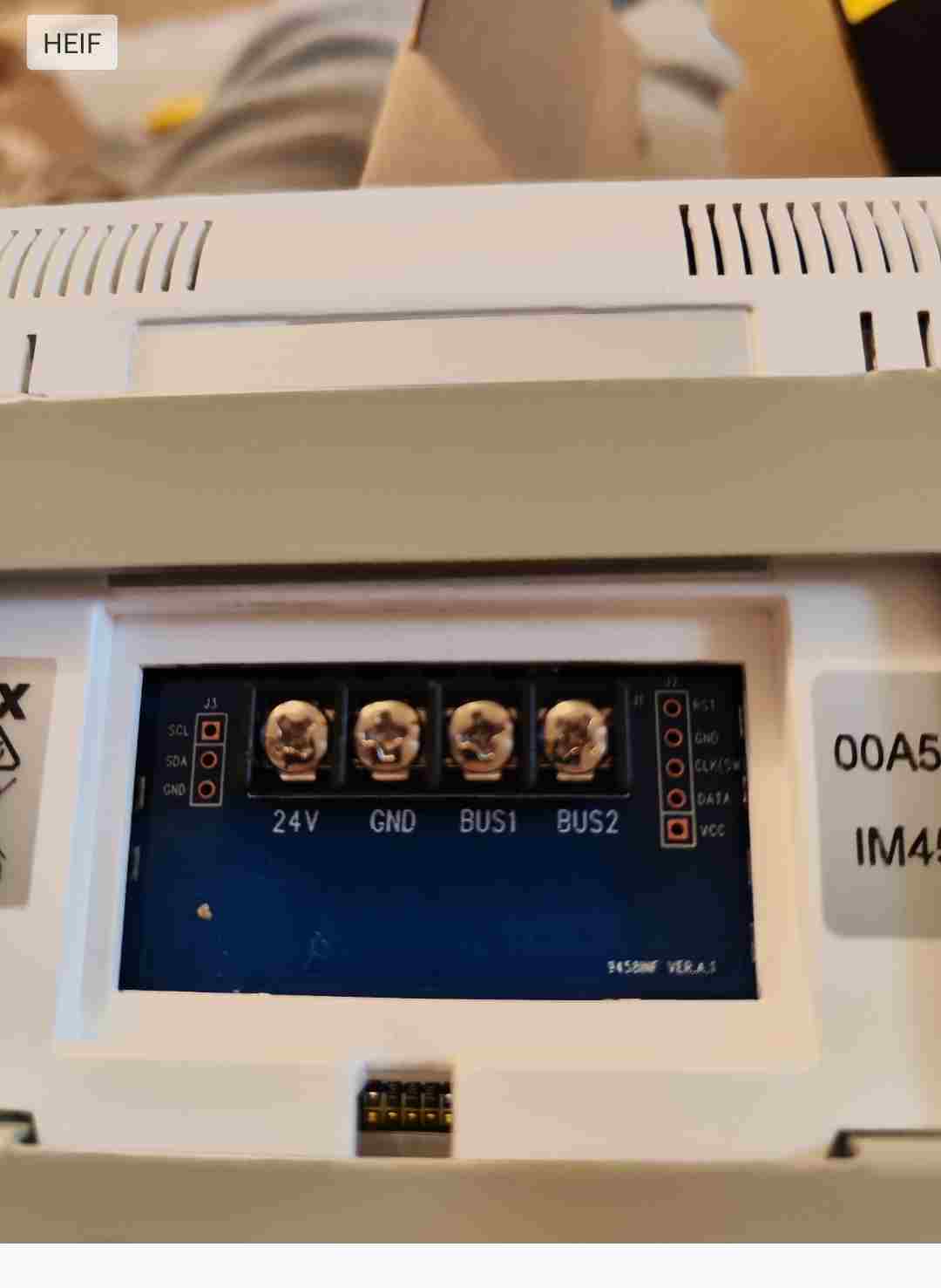

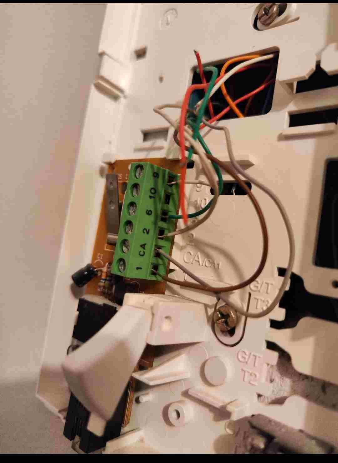

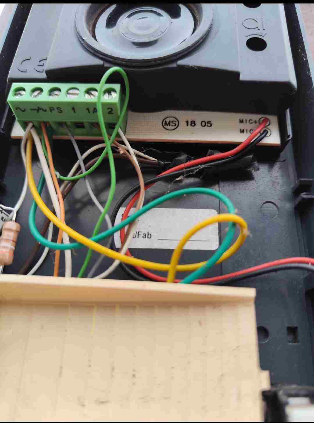

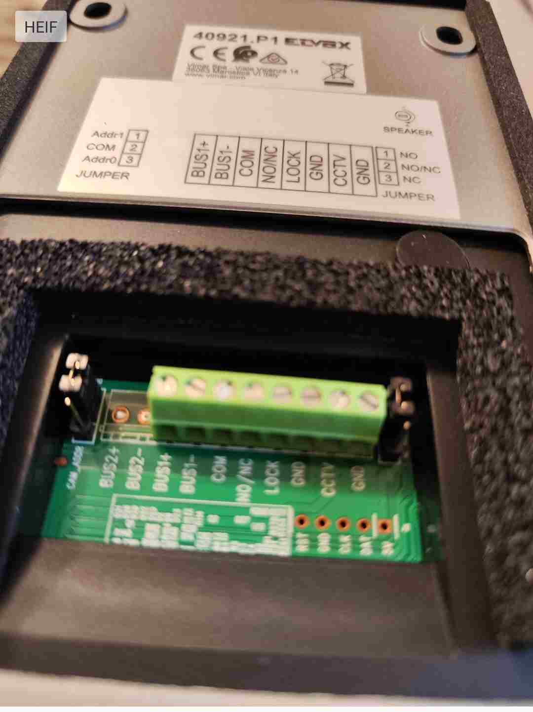

Salve, vorrei un consiglio, e possibile riutilizzare i fili di un classico Urmet monofamiliare 1129/311 con Vimar elvox k40910.
Allego foto del impianto esistente e con schema del nuovo videocitofono.
Più che altro mi interessa il modo di collegare i fili del cancelletto al unità esterna. Non sapendo quali sono. Grazie
Maurizio Colombi
Direi di no!
Uno è un analogico, l'altro è un BUS.
Ciao Ivan000,
non ho capito di preciso cosa vorresti fare, ma
8 ore fa, Ivan000 ha scritto:
.........Più che altro mi interessa il modo di collegare i fili del cancelletto al unità esterna. Non sapendo quali sono.
In teoria basta che tu segua il cavo che arriva dalla serratura, o meglio dal cancello, non credo sia impossibile.
Ad ogni modo la serratura dovrebbe essere il cavo con il filo bianco più grosso sul primo morsetto a sinistra ed il marrone che è giuntato a nastro con il filo bianco
