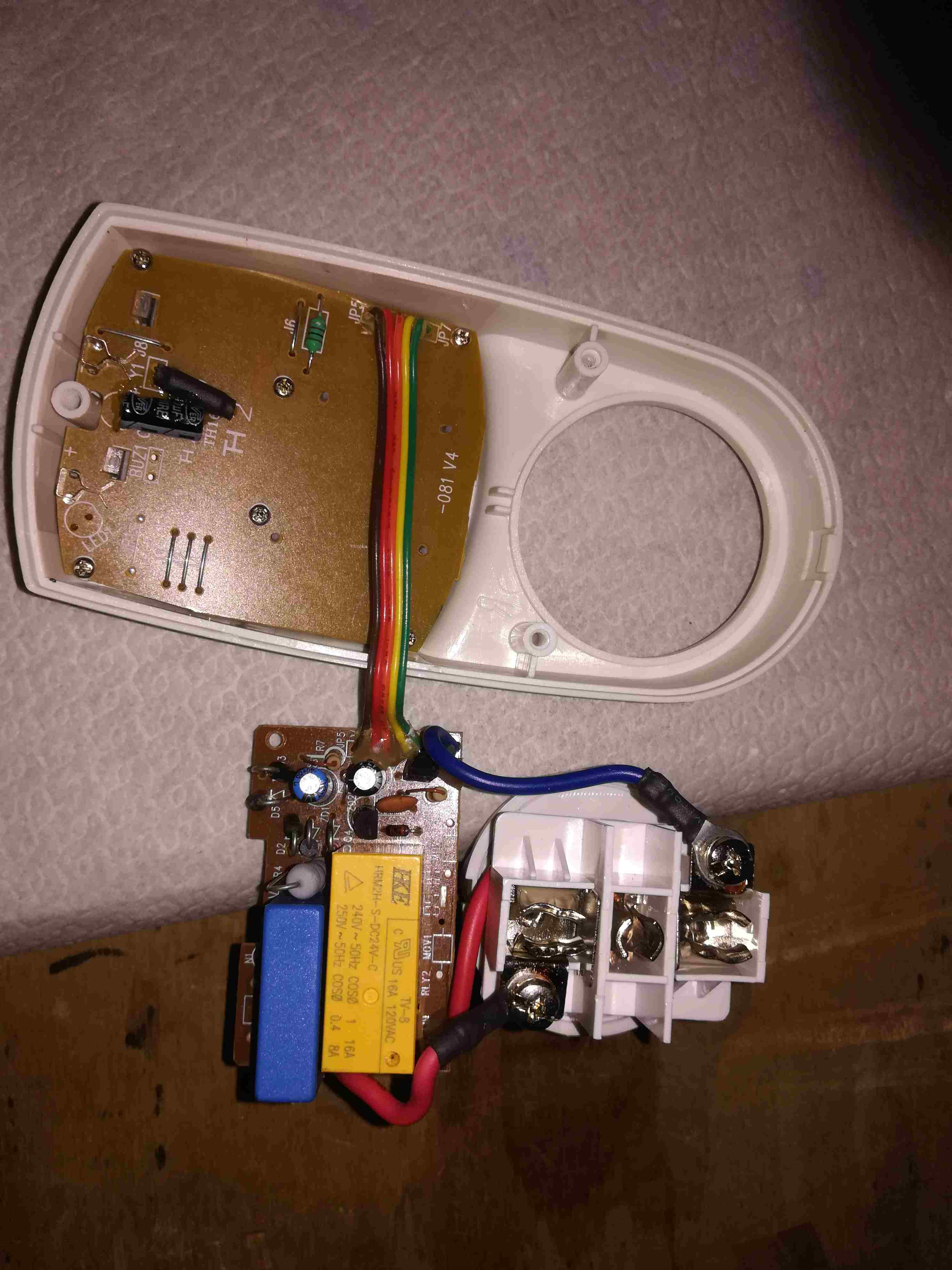

cruise Inserito: 8 gennaio 2024 Segnala Inserito: 8 gennaio 2024 Buon Giorno, Qualcuno dispone dello schema del timer modello 081 ? il mio è marchiato Lafayette ma ho visto che viene venduto sotto vari marchi. Il timer presenta il seguente problema: inserito nella presa di alimentazione, quando aziona il relè di accensione carico, sembra che cali la tensione che arriva al display: i numeri appaiono meno definiti e, ad un certo punto, l'orologio si blocca e quindi mantiene il carico alimentato all'infinito.
Nik-nak Inserita: 8 gennaio 2024 Segnala Inserita: 8 gennaio 2024 A naso, cambia il condensatore azzurro.
cruise Inserita: 8 gennaio 2024 Autore Segnala Inserita: 8 gennaio 2024 Grazie della dritta, Nik-nak, ero anch'io orientato su un problema di condensatori, proverò a cambiare quello che hai suggerito e, se non funziona, a cascata gli altri, sempre che qualcuno non abbia lo schema con una soluzione "scientifica"
del_user_308960 Inserita: 8 gennaio 2024 Segnala Inserita: 8 gennaio 2024 (modificato) 5 ore fa, cruise ha scritto: problema di condensatori, Quel diodo sopra il condensatore giallo è uno zener? Molti circuiti semplici, hanno un condensatore e una resistenza in serie alla rete, dei diodi per raddrizzare e uno zener e condensatore elettrolitico per livellare. Zener e condensatore sull'alternata, spesso cioccano. Modificato: 8 gennaio 2024 da Gennar0
del_user_308960 Inserita: 8 gennaio 2024 Segnala Inserita: 8 gennaio 2024 (modificato) 1 ora fa, Gennar0 ha scritto: condensatore Relays, Modificato: 8 gennaio 2024 da Gennar0
cruise Inserita: 9 gennaio 2024 Autore Segnala Inserita: 9 gennaio 2024 Scusa Gennaro ma non ho capito cosa intendi dire
del_user_308960 Inserita: 9 gennaio 2024 Segnala Inserita: 9 gennaio 2024 9 ore fa, cruise ha scritto: Scusa Gennaro ma non ho capito cosa intendi dire Che se c'è anche uno zener nel circuito di alimentazione, cambierei anche quello.
cruise Inserita: 10 gennaio 2024 Autore Segnala Inserita: 10 gennaio 2024 Si, ora è chiaro e, penso proprio che il componente che c'è tra relays giallo e varistore rosso mattone sia uno zener anche se non riesco a leggerlo: ha una serie di righe color rame e nere.
NovellinoXX Inserita: 10 gennaio 2024 Segnala Inserita: 10 gennaio 2024 (modificato) 2 ore fa, cruise ha scritto: Si, ora è chiaro e, penso proprio che il componente che c'è tra relays giallo e varistore rosso mattone sia uno zener anche se non riesco a leggerlo: ha una serie di righe color rame e nere. Il relè è a 24V quindi lo zener non può che essere anch'esso da 24V. Comunque, a parte il condensatore BLU, tutti gli altri componenti sono misurabili con un normale tester. P.S. Ho appena visto un secondo zener...... ZD2, si nascondeva dietro ad un elettrolitico il furfante 😄! Modificato: 10 gennaio 2024 da NovellinoXX
cruise Inserita: 15 gennaio 2024 Autore Segnala Inserita: 15 gennaio 2024 Riporto il risultato della riparazione: Era proprio il condensatore azzurro di fianco al relè. Cambiato quello il timer è tornato a funzionare. Avevo anche acquistato un paio di zener a 24V ma, per il momento, non li ho cambiati. Vedremo il prossimo Natale quando il timer tornerà in uso come si comporterà. Grazie a tutti per le dritte.
