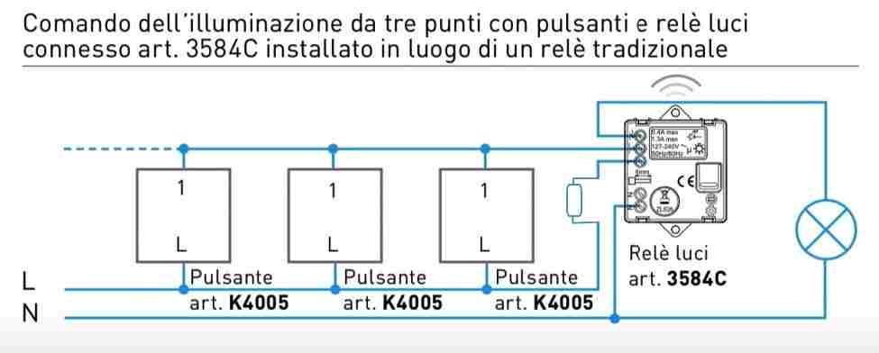

Relè connesso Bticino 3584C che si accende da solo
Ciao a tutti,
premettendo che non sono un elettricista volevo chiedervi aiuto su un impianto domotico che ho in casa.
L'impianto luci è basato su relè connessi bTicino 3584C... funzionano tutti perfettamente tranne uno che si accende da solo molto spesso.
Incappando in questo forum ho trovato questa discussione:
La persona ha risolto mettendo un condensatore.
A me però non  è chiaro quando dite che il condensatore vada installato "tra l'ingresso pulsante e il Neutro, se il pulsante è sulla fase".
Se ben intendo, lo schema nuovo diventerebbe come l'immagine sotto?
grazie in anticipo
29 minuti fa, grad ha scritto:
Se ben intendo, lo schema nuovo diventerebbe come l'immagine sotto?
Assolutamente no!
La linea o fase la fai entrare nel morsetto come dovrebbe essere connessa ora.
Colleghi un condensatore tra il morsetto a cui sono collegati i pulsanti e il neutro, ovvero tra A2 e Neutro, se i pulsanti son collegati alla fase
