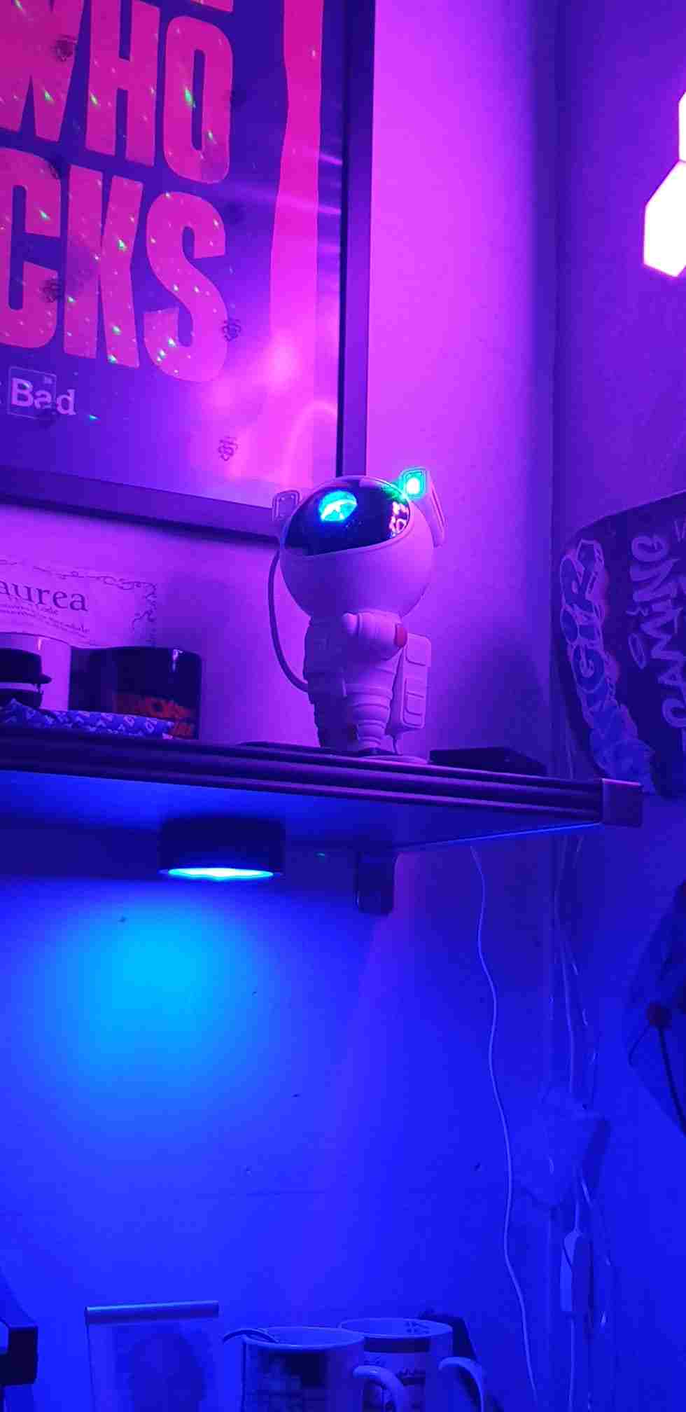

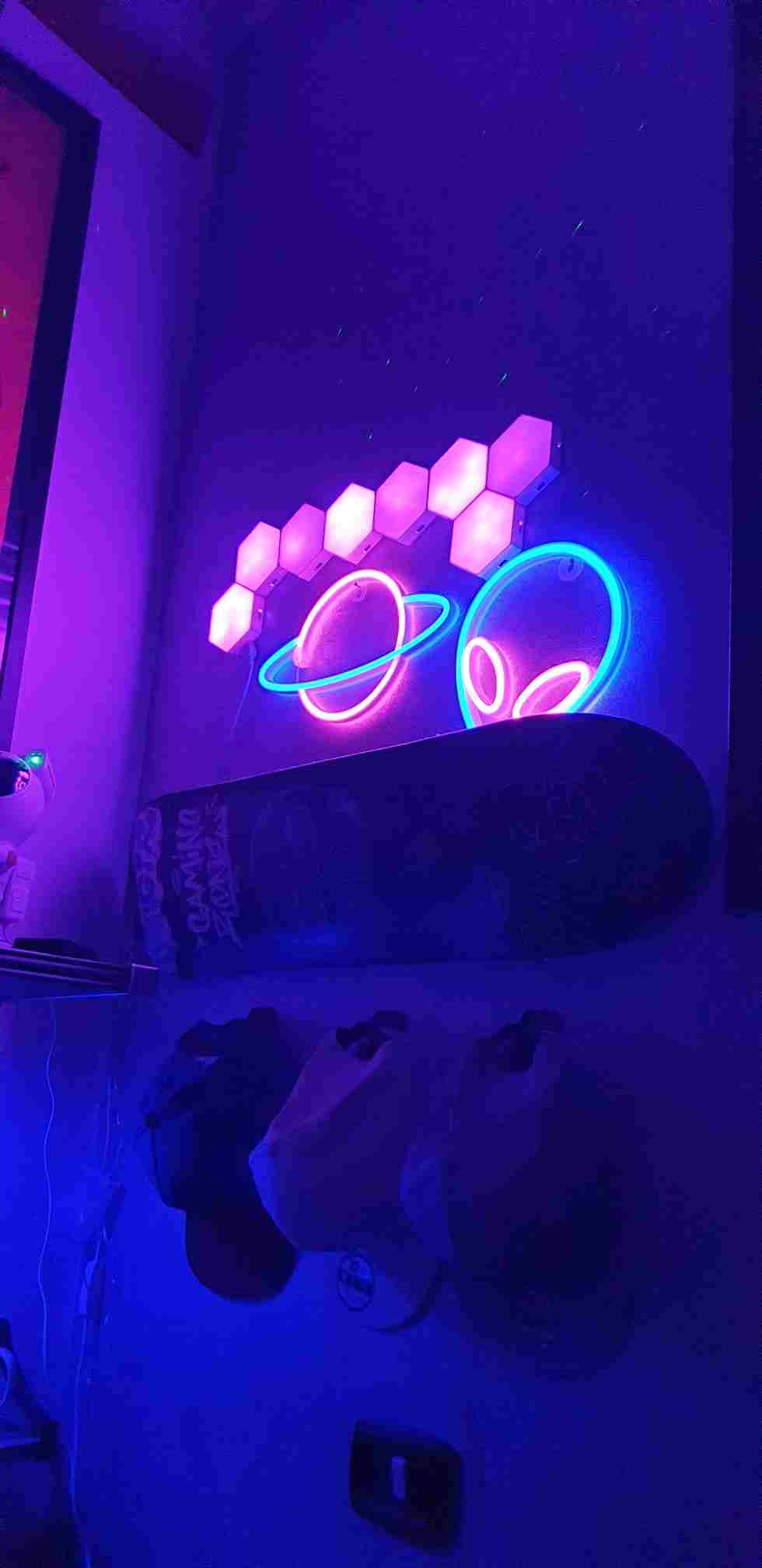

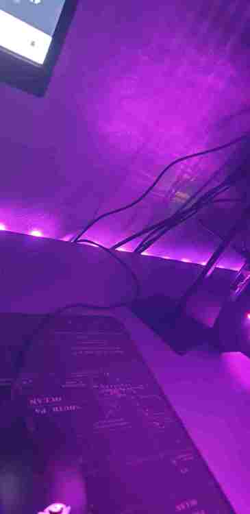

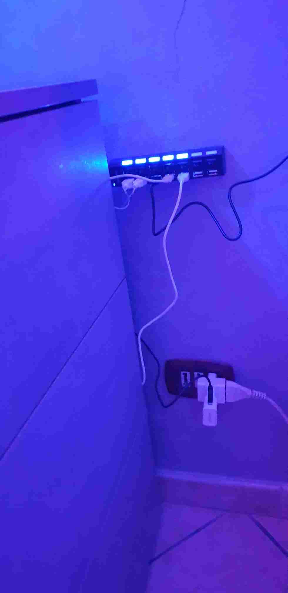

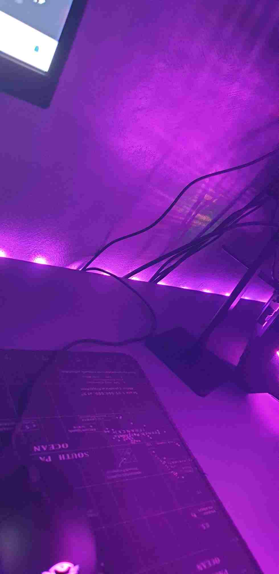

Oggetti led che fanno interferenza tra loro!! .
GattoSpaziale
Salve. Nella mia stanza ho vari oggetti led con gli appositi telecomandini che ultimamente fanno interferenza tra loro. Sono tutti (5) collegati in un'unica scarpetta USB che è a sua volta collegata alla presa di corrente di casa tramite un normale caricatore USB per cellulari (guardare le foto in allegato). Come ho già accennato, ultimamente mi stanno facendo interferenza tra loro e non so più come fare!!
Gli oggetti che ho, sono:
Una striscia led da 2mt
Un'astronauta che proietta delle stelle e lo spazio
Dei pannelli RGB
Ed infine due sagome che però non cambiano colore ma restano invariate, quindi non mi crea nessun problema.
Inoltre ho due faretti led a pile (quindi senza nessun collegamento alla corrente) che possono essere cambiati sia manualmente che col loro telecomando originale e anche qui mi fa interferenza con gli altri telecomandi!
Ho fatto vari cambiamenti e il problema persiste.. il telecomando dell'astronauta, mi cambia la striscia led, i faretti a pile ed i pannelli rgb! Insomma un bel casino.. non so più come fare.. qualche idea?
WhatsApp Image 2024-01-09 at 19.16.45.jpeg
WhatsApp Image 2024-01-09 at 19.16.45 (1).jpeg
WhatsApp Image 2024-01-09 at 19.16.45 (2).jpeg
WhatsApp Image 2024-01-09 at 19.16.44.jpeg
Più che interferenza mi vien da pensare a un discorso di condivisione dei "protocolli di codifica": se alcuni comandi di un telecomando vengono interpretati ed eseguiti in qualche modo anche dalle altre riceventi non è che ci sia molto da fare: devi sacrificare qualcosa finchè vedi che il problema sparisce.
Io quando attivo il condizionatore dell'ufficio ottengo che sul DVR aziendale cambia la telecamera visualizzata.... :-)
21 ore fa, ALLUMY ha scritto:
Più che interferenza mi vien da pensare a un discorso di condivisione dei "protocolli di codifica": se alcuni comandi di un telecomando vengono interpretati ed eseguiti in qualche modo anche dalle altre riceventi non è che ci sia molto da fare: devi sacrificare qualcosa finchè vedi che il problema sparisce.
Ok quindi dici che il problema non è la scarpetta usb?
2 ore fa, GattoSpaziale ha scritto:
il problema non è la scarpetta usb?
Mi sento di escluderla, non credo che i dispositivi connessi ad essa comunichino tra di loro tramite USB. Però per avere la certezza che non sia la scarpetta dovresti provare ad alimentare le cose con altrettanti caricabatterie USB.  Facci sapere, ciao.
