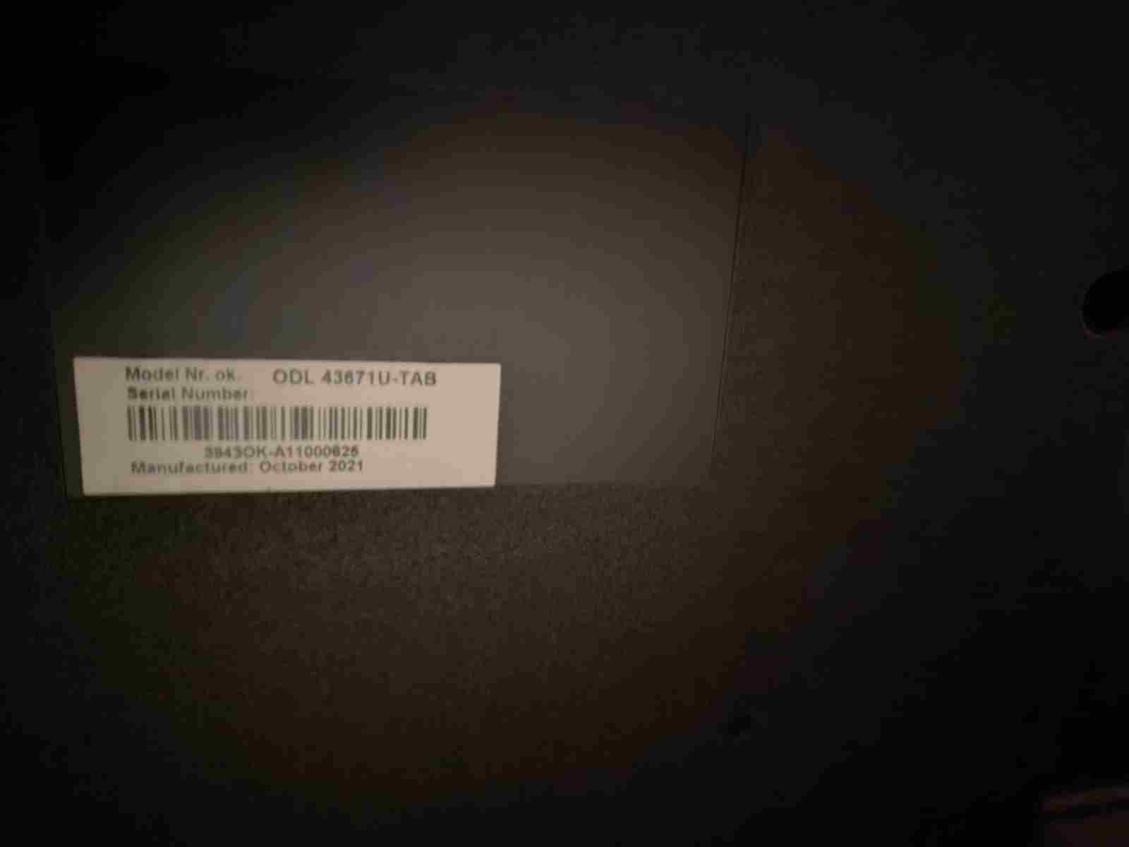

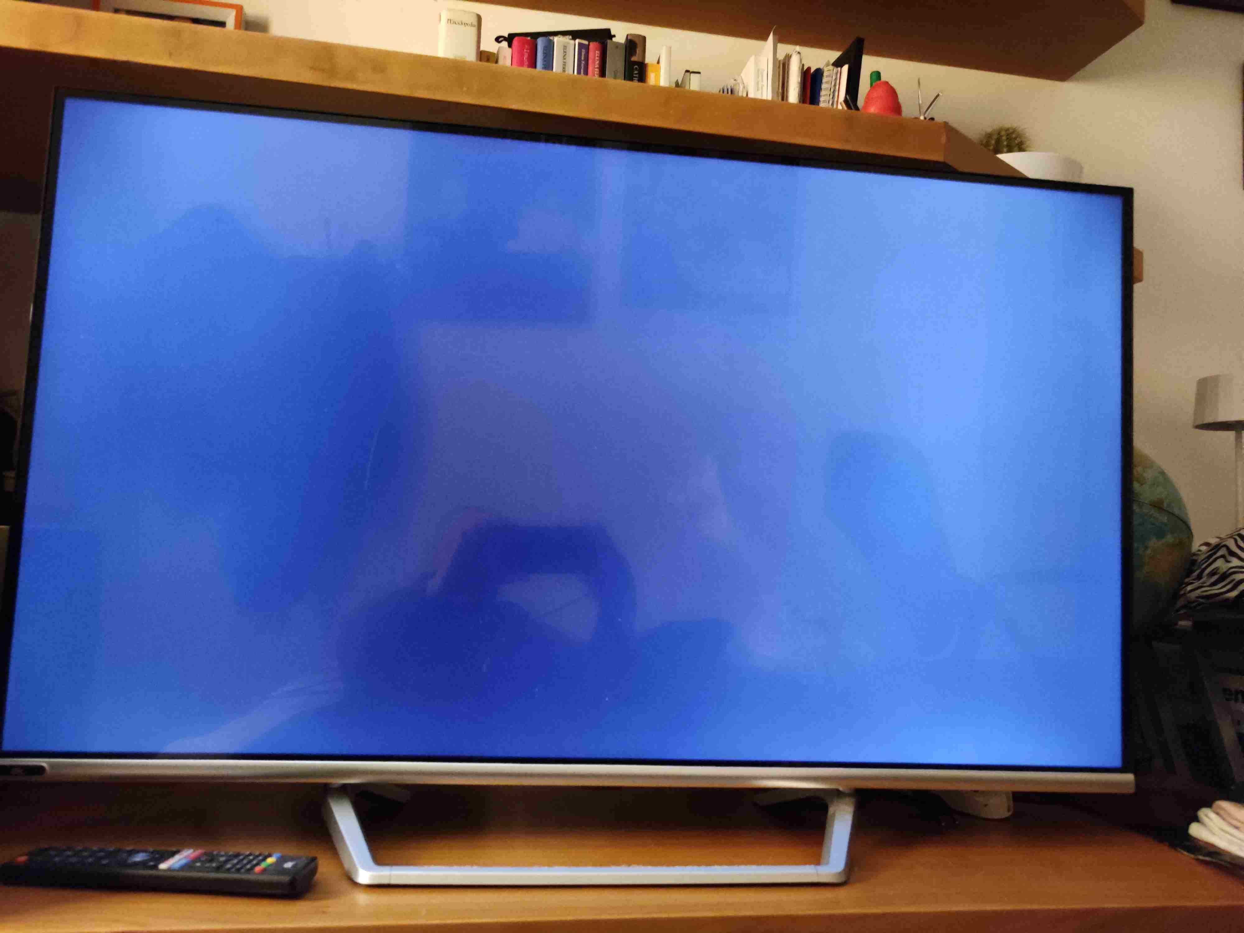

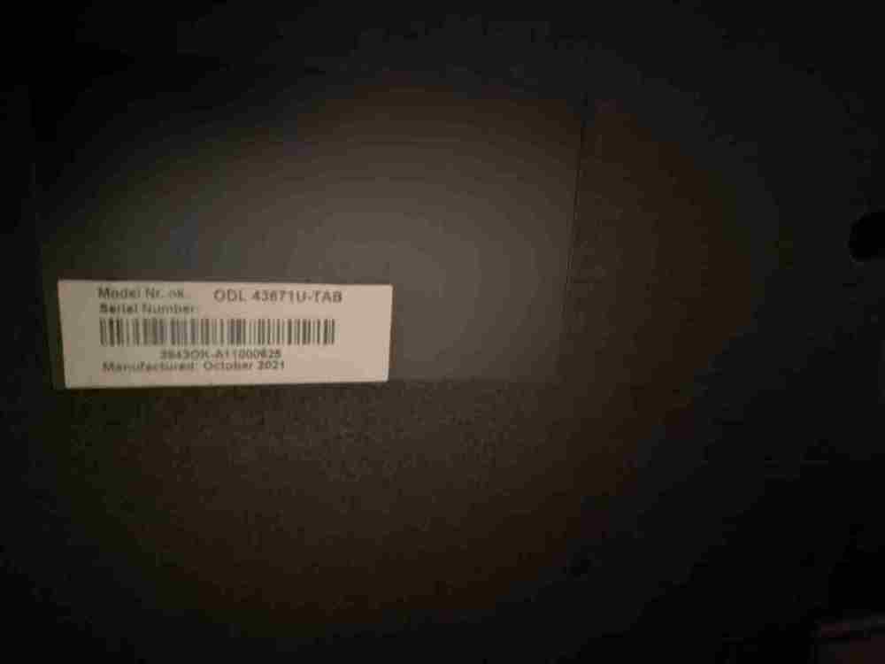

TV OK mod. ODL43671U-TAB con schermo retroilluminato nero
Salve,
ho una tv acquistata lo scorso anno presso mediaworld modello ok ODL43671U-TAB
Penso abbia un problema di firmware.
Inserisco la presa di corrente,
Led rosso per uno/due secondi standby
Si spegne led rosso e schermo si retroillumina rimanendo nero
Fine no audio no immagini
Mi sono fatto mandare il file firmware .pkg dalla Reco che pesa oltre 1 giga
La chiavetta inserita lampeggia ma non succede nulla:
Con presa staccata inserisco la chiavetta
Inserisco la presa di corrente,
Led rosso per uno/due secondi standby
Chiavetta lampeggia
Si spegne led rosso e schermo si retroillumina rimanendo nero
Fine no audio no immagini
Non si avvia installazione firmware
Consigli prima di portarlo in Assistenza.
Cosa può essere?
WhatsApp Image 2023-10-30 at 18.03.03.jpeg
Modificato: da Fulvio Persano
Corretto titolo
  • Fulvio Persano changed the title to TV OK mod. ODL43671U-TAB con schermo retroilluminato nero
Riccardo Ottaviucci
se è in garanzia non fare nulla e non dire all'assistenza che hai provato l'aggiornamento,pena il decadimento della stessa
