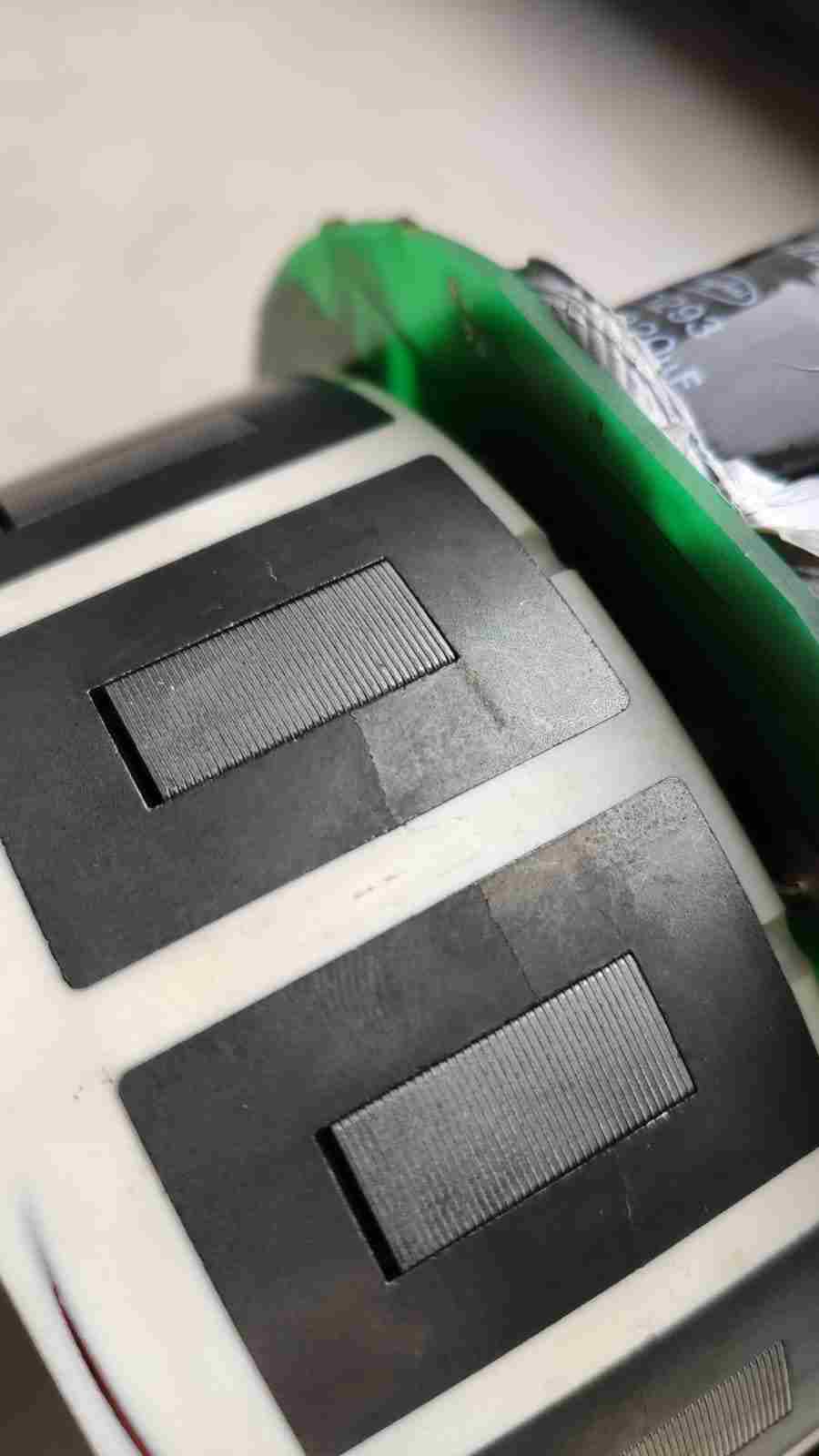

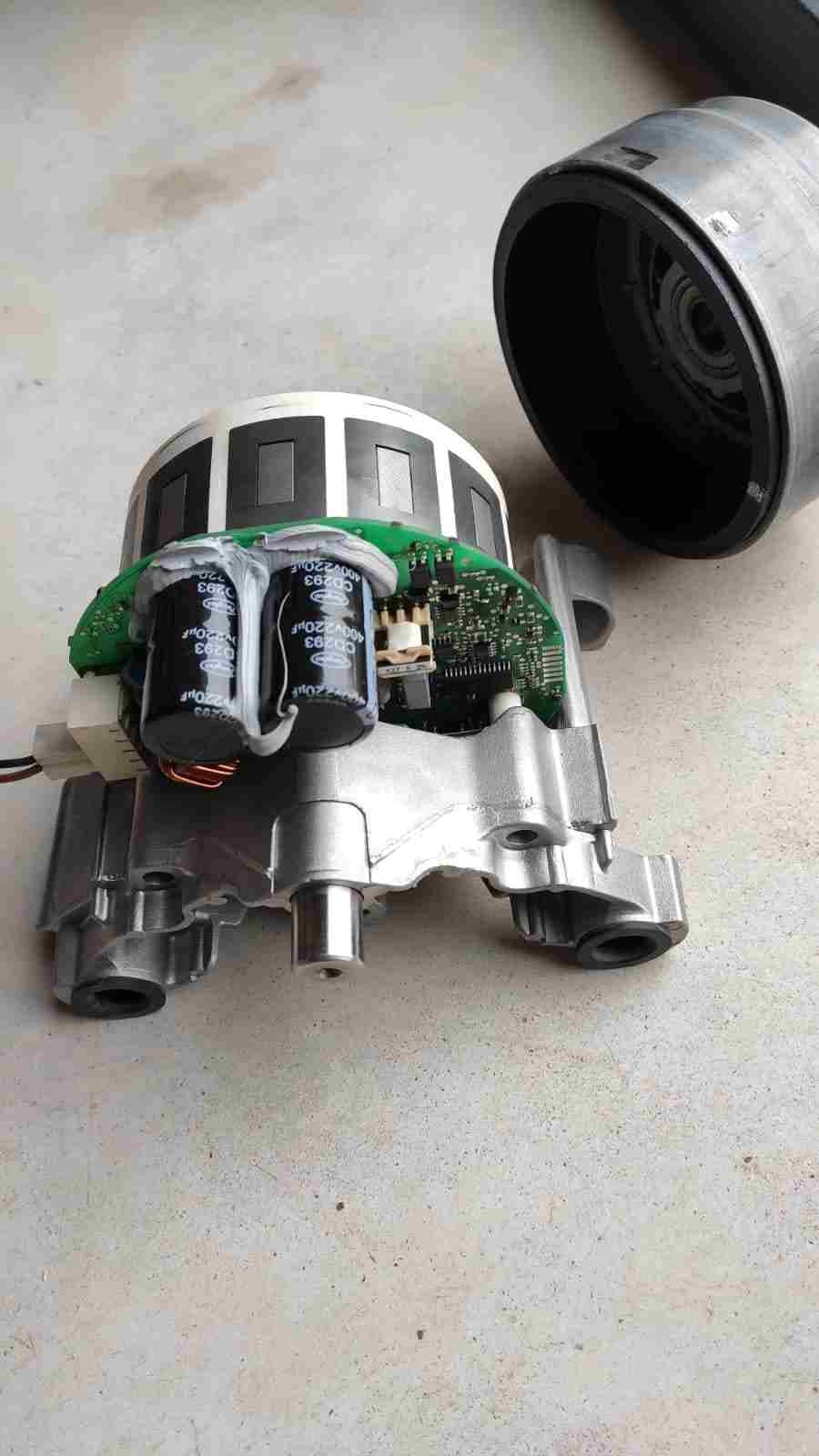

Giacomo-f Inserito: 10 gennaio 2024 Segnala Inserito: 10 gennaio 2024 Buonasera, come hanno già segnalato altri utenti del forum il motore brushless in questione (Askoll M504, Lavatrice Whirpool AWOE9040) dà problemi di avvio facendo girare appena la puleggia e poi seguono diversi click sul relè, ha la scheda inverter incorporata nel motore quindi la separazione della parte elettronica da quella meccanica risulta molto difficoltosa. Qualcuno è già riuscito a riparare questo genere di componente oppure l'unica strada è quella di sostituire tutto in blocco, ovvero 180€? Allego foto dei magneti i quali presentano tutti una crepa in mezzeria.
Ciccio 27 Inserita: 10 gennaio 2024 Segnala Inserita: 10 gennaio 2024 Un mio amico ha una Uirpul che ha scoperto non andare in errore se non supera i 1000 rpm, altrimenti le vibrazioni fanno andare in tilt la schedina. 🤷🏻♂️
Nik-nak Inserita: 10 gennaio 2024 Segnala Inserita: 10 gennaio 2024 Qui Ci sono alcune info sul motore, compreso lo schema elettrico della scheda, sempre che sia leggibile.
Nik-nak Inserita: 10 gennaio 2024 Segnala Inserita: 10 gennaio 2024 (modificato) 40 minuti fa, causicurti ha scritto: peccato non è molto legibile. Meglio QUI Link al sito: https://sites.google.com/site/entomeco/motor-m500-askoll Modificato: 10 gennaio 2024 da Nik-nak
Giacomo-f Inserita: 11 gennaio 2024 Autore Segnala Inserita: 11 gennaio 2024 12 ore fa, Nik-nak ha scritto: Meglio QUI Link al sito: https://sites.google.com/site/entomeco/motor-m500-askoll Nik-nak sei un grande!
