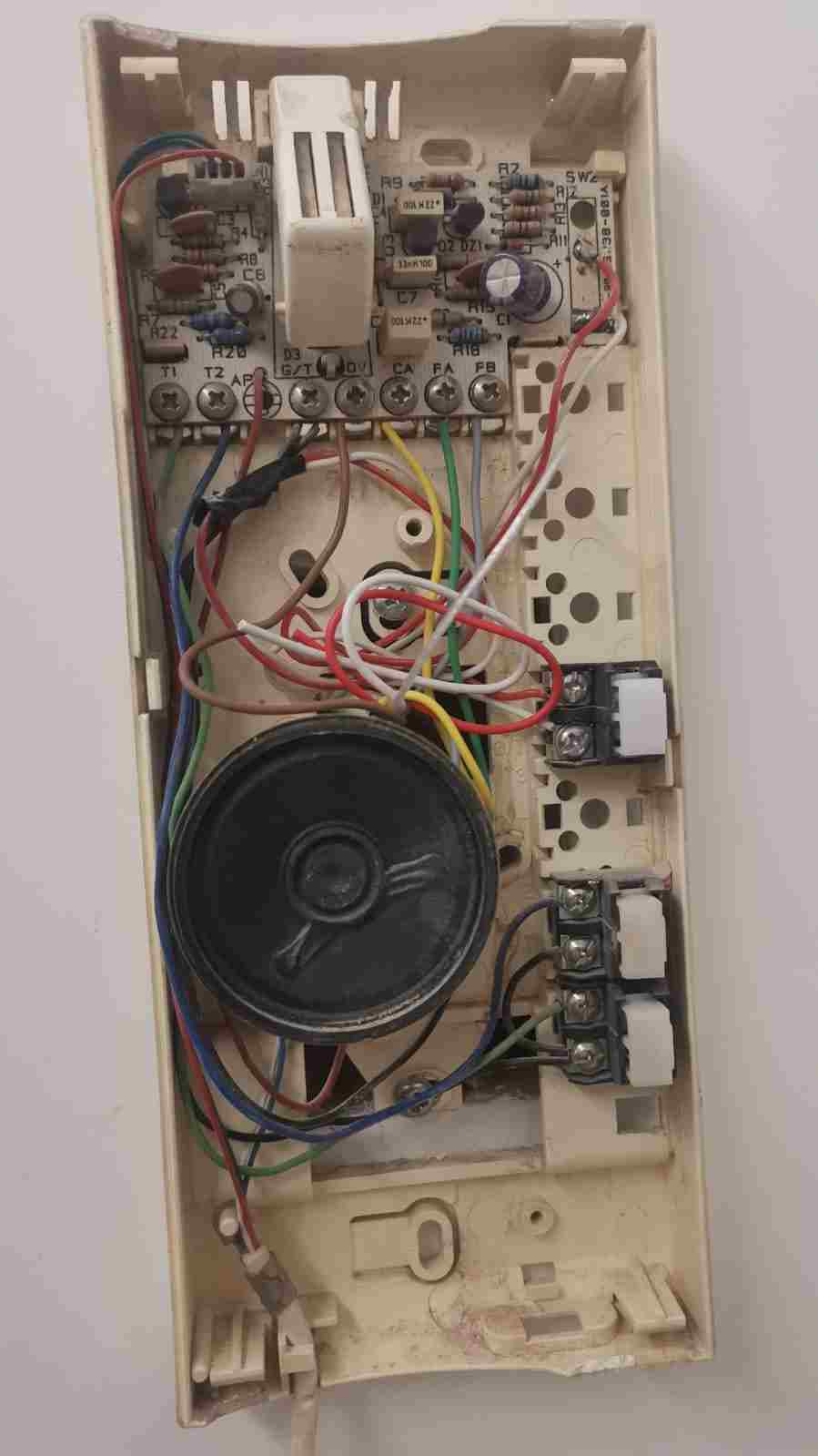

timewolf Inserito: 11 gennaio 2024 Segnala Inserito: 11 gennaio 2024 buonasera, sto ristrutturando una abitazione e volevo cambiare il vecchio citofono che e' in condizioni pietose. E' un Urmet 1132-D005C, oggi sono arrivati i tecnici che di solito eseguono i lavori nel condominio, ma mi hanno detto che non e' possibile in alcun caso sostituirlo e che non esistono neanche avanzi di magazzino, in quanto l'impianto e' "digitale vecchio" Io sinceramente ci capisco poco di citofoni, allego se puo' servire anche l'attuale schema del citofono, ma e' possibile che non possa fare nulla? Hanno detto che l unica alternativa, in caso di rottura di un citofono, e' rifare tutto l'impianto condominiale, mi pare assurdo. Grazie Fabio
Roberto Garoscio Inserita: 11 gennaio 2024 Segnala Inserita: 11 gennaio 2024 Se l’elettronica funziona puoi adattarla ad un altro citofono nuovo. Il sistema Digivoice non è più prodotto, se vuoi cercarlo tra gli usati cerca ; 1138/31 - 1138/4 - 1138/3
timewolf Inserita: 11 gennaio 2024 Autore Segnala Inserita: 11 gennaio 2024 20 minuti fa, Roberto Garoscio ha scritto: Se l’elettronica funziona puoi adattarla ad un altro citofono nuovo. Il sistema Digivoice non è più prodotto, se vuoi cercarlo tra gli usati cerca ; 1138/31 - 1138/4 - 1138/3 ciao Roberto, grazie mille per la risposta. Il citofono funziona perfettamente, e' esteticamente a "pezzi" e totalmente ingiallito... Per elettronica da adattare cosa intendi? Perdona ma come scritto su citofoni sono totalmente ignorante, devo togliere una scheda dal citofono e metterla nel nuovo? o posso sostituire totalmente il citofono ed usarne uno di quelli che hai scritto?
soltec Inserita: 11 gennaio 2024 Segnala Inserita: 11 gennaio 2024 Se non sei pratico non toccare niente. Rischi di rimanere senza citofono. Cerca in caso in rete i modelli consigliati da Roberto
Roberto Garoscio Inserita: 11 gennaio 2024 Segnala Inserita: 11 gennaio 2024 4 ore fa, timewolf ha scritto: Per elettronica da adattare cosa intendi? Intendo che, ti procuri un citofono anche usato ma in buone condizioni tipo Scaitel 1132/xxx di qualsiasi sistema, estrai il circuito dal vecchio citofono e lo inserisci nel nuovo. Ti anticipo che se intendi cambiare totalmente il citofono poi va programmato e non è cosa per tutti, se invece riesci o ti fai sostituire da uno pratico la sola carrozzeria, non serve riprogrammare il circuito perché già codificato.
timewolf Inserita: 20 gennaio 2024 Autore Segnala Inserita: 20 gennaio 2024 grazie per i preziosi consigli. ho trovato usato un 1132/620 e sostituito la scheda con il vecchio e funziona perfettamente.
