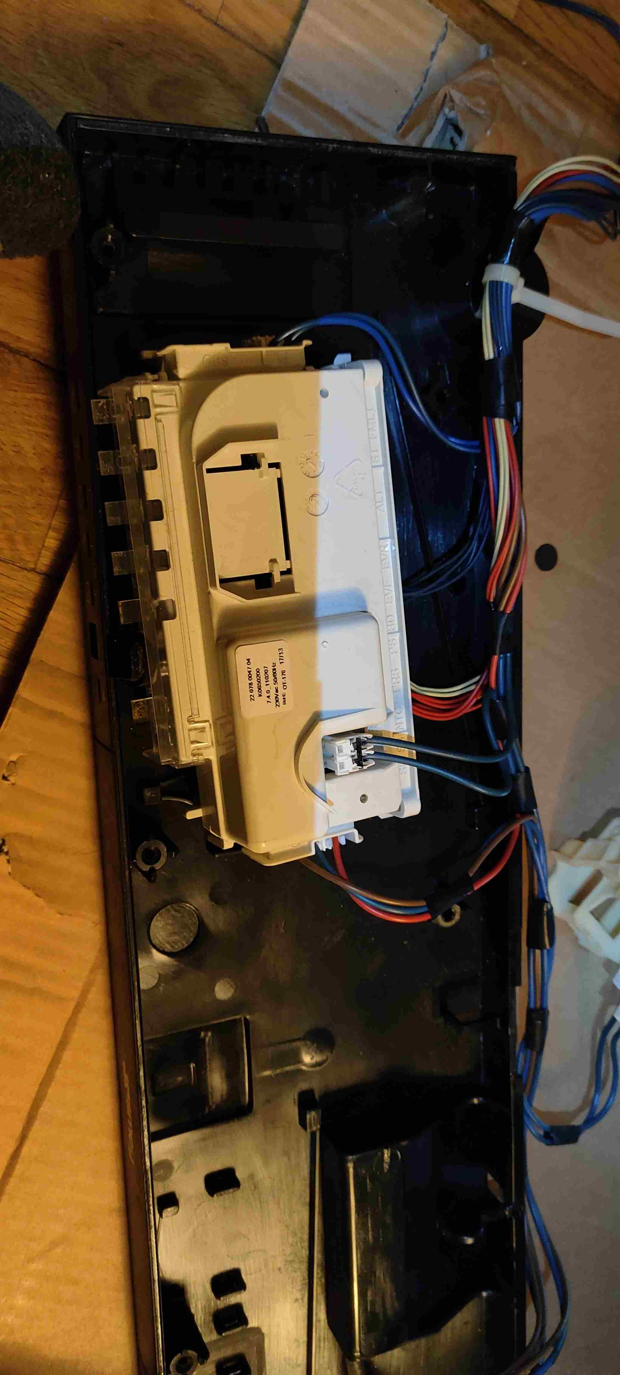

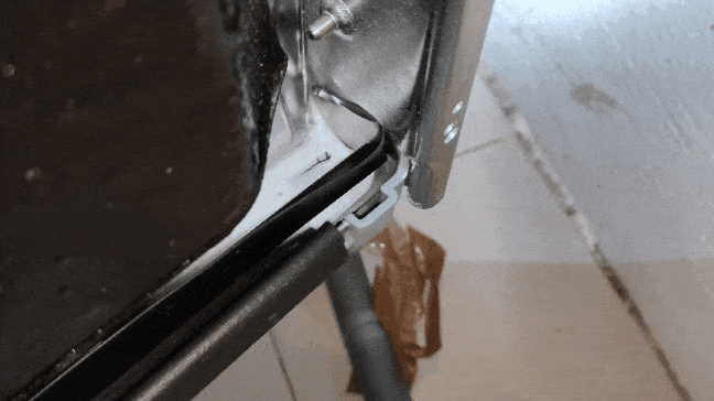

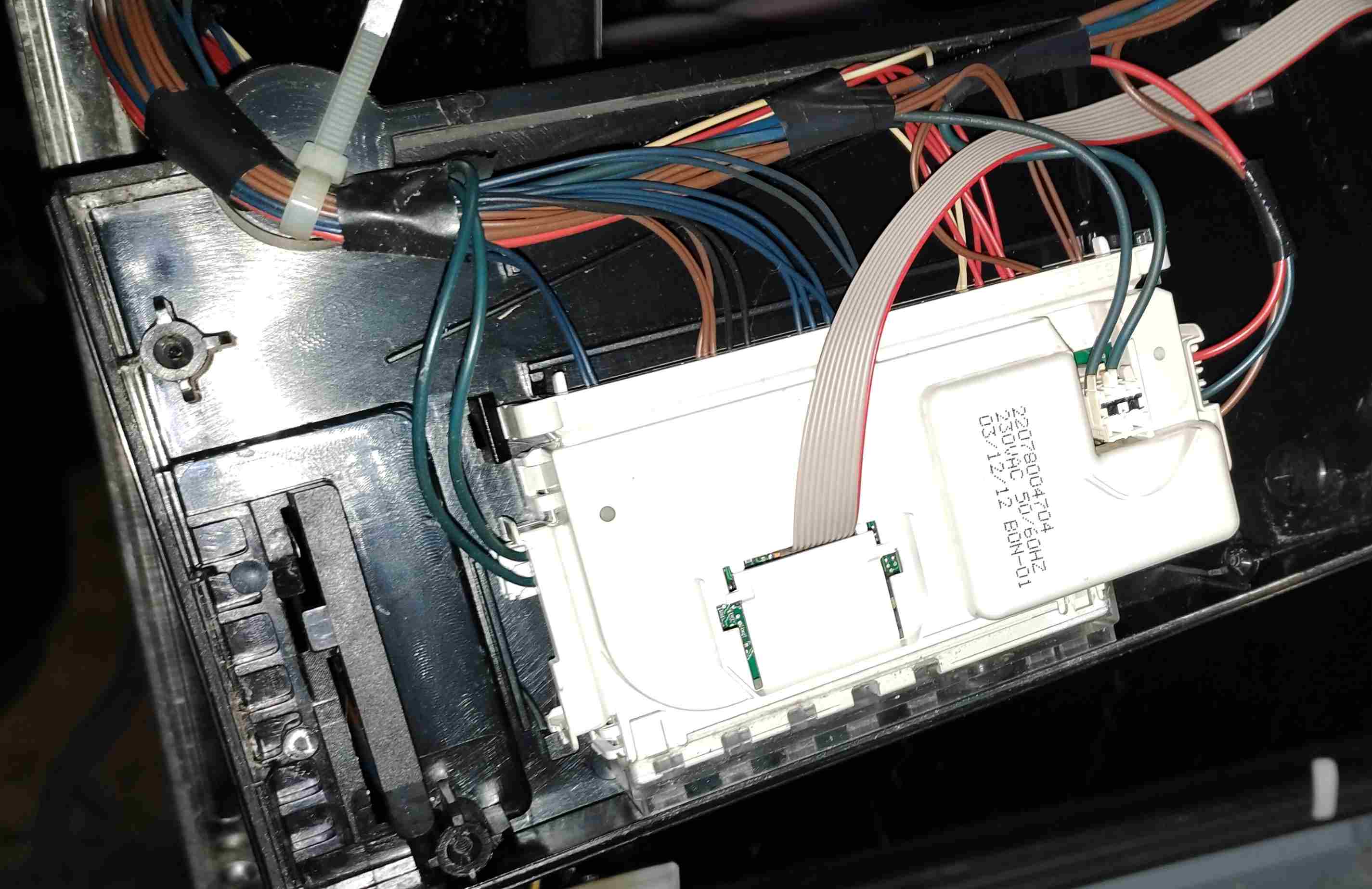

AlessioLori Inserito: 14 gennaio 2024 Segnala Inserito: 14 gennaio 2024 Buongiorno, ho smontato la porta della lavastoviglie in oggetto per una pulizia approfondita, dalla scheda ho dovuto staccare i connettori che vanno al cestello del detersivo e nient'altro, se ricordo bene. Dopo il rimontaggio, ho spostato la lavastoviglie in balcone, l'ho collegata alla rete idrica mentre ho lasciato lo scarico libero nei pressi del tombino ma tutti i lavaggi che ho provato a fare si sono interrotti dopo un'ora (o comunque un'altra durata "precisa" al minuto, non ricordo esattamente) restituendo l'errore 09. Vedo sul forum che la famiglia delle lavastoviglie ST Smeg ha già dato questo problema ad altri. Leggo di elettrovalvole, pressostati, flussometri, persino schede elettriche. Segnalo che in un paio di lavaggi, dopo che il ciclo si è interrotto, lo sportellino del detersivo risultava ancora chiusa. Inoltre, non avendo ancora ho rimontato il pannello frontale, ho potuto vedere che il livello dell'acqua è comunque il solito durante il lavaggio. Qualche idea su cosa possa essere successo (o su cosa possa avere combinato)?
Stefano Dalmo Inserita: 14 gennaio 2024 Segnala Inserita: 14 gennaio 2024 Ma lo scarico lo hai alzato magari un 50 cm, prima di metterlo nel tombino?
AlessioLori Inserita: 14 gennaio 2024 Autore Segnala Inserita: 14 gennaio 2024 27 minuti fa, Stefano Dalmo ha scritto: Ma lo scarico lo hai alzato magari un 50 cm, prima di metterlo nel tombino? No, l'ho semplicemente adagiato per terra. Può essere quello il problema? E se sì, per quale motivo?
rubio2002it Inserita: 14 gennaio 2024 Segnala Inserita: 14 gennaio 2024 Ciao per quello che so il principio è quello dei vasi comunicanti. Sullo scarico è presente la pompa di scarico e non l’elettrovalvola, quindi se lasci il tubo a terra tutta l’acqua in vasca esce
Stefano Dalmo Inserita: 14 gennaio 2024 Segnala Inserita: 14 gennaio 2024 34 minuti fa, AlessioLori ha scritto: No, l'ho semplicemente adagiato per terra. Può essere quello il problema? E se sì, per quale motivo? Ecco come appena detto , quella che entra esce. o se non esce subito , ma sta al limite , appena scarica e ricarica , quella che sta scendendo si risucchia quella che entra .
AlessioLori Inserita: 14 gennaio 2024 Autore Segnala Inserita: 14 gennaio 2024 Grazie, corro a fare una prova portando il tubo di scarico all'altezza originale. Nel frattempo, per una coincidenza, io avevo recuperato in discarica una lavastoviglie ST531 (funzionante) sempre risalente ad una decina di anni fa e che ad una prima occhiata sembra differire dalla ST521 unicamente per la presenza del timer per la partenza programmata. È possibile che le due schede elettroniche siano intercambiabili?
AlessioLori Inserita: 14 gennaio 2024 Autore Segnala Inserita: 14 gennaio 2024 (modificato) La prima (la foto in orizzontale) è la scheda della ST531, l'altra della ST521. Quella della 521 sembra essere una revisione più recente. Modificato: 14 gennaio 2024 da AlessioLori
Ganimede77 Inserita: 14 gennaio 2024 Segnala Inserita: 14 gennaio 2024 9 ore fa, AlessioLori ha scritto: restituendo l'errore 09 Dai manuali Smeg: "Anomalia sistema di carico dell’acqua".
Ciccio 27 Inserita: 15 gennaio 2024 Segnala Inserita: 15 gennaio 2024 Perché non può rilevare il livello raggiunto, se mentre caricava si svuotava in contemporanea. 😉
AlessioLori Inserita: 4 febbraio 2024 Autore Segnala Inserita: 4 febbraio 2024 Quando ho pulito la lavastoviglie l'impronta dell'acqua e le incrostazioni oltrepassavano la guarnizione, adesso fa di nuovo lo stesso, l'acqua del lavaggio raggiunge questo livello. È normale o è segno che occorre cambiare la guarnizione?
Stefano Dalmo Inserita: 4 febbraio 2024 Segnala Inserita: 4 febbraio 2024 (modificato) Io non riesco a vedere di cosa parli🤷♂️ e quella guarnizione è una protezione” per l’acqua spruzzata, non serve per contenere il livello. Modificato: 4 febbraio 2024 da Stefano Dalmo
