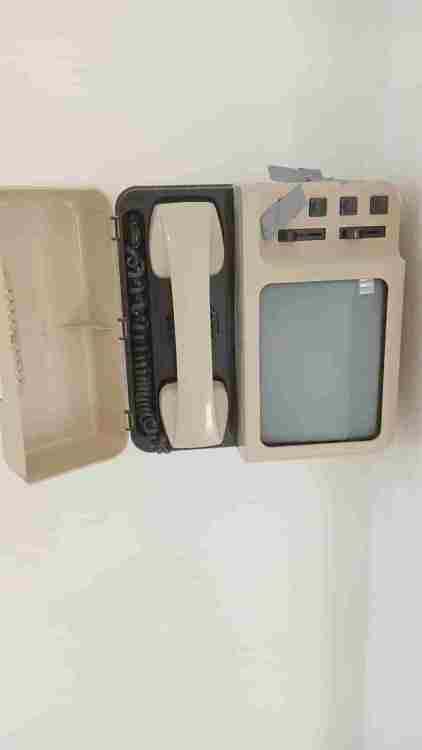

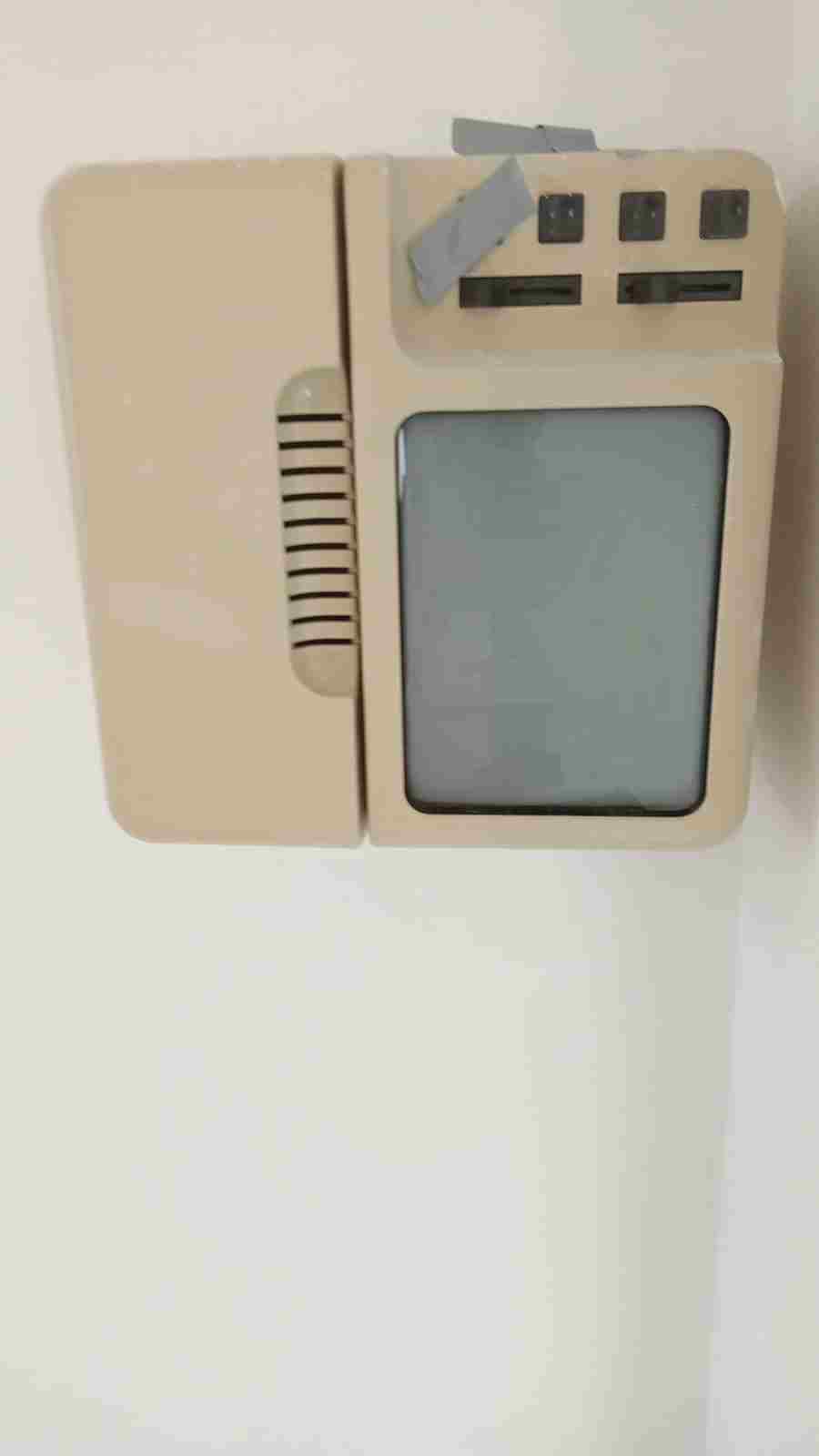

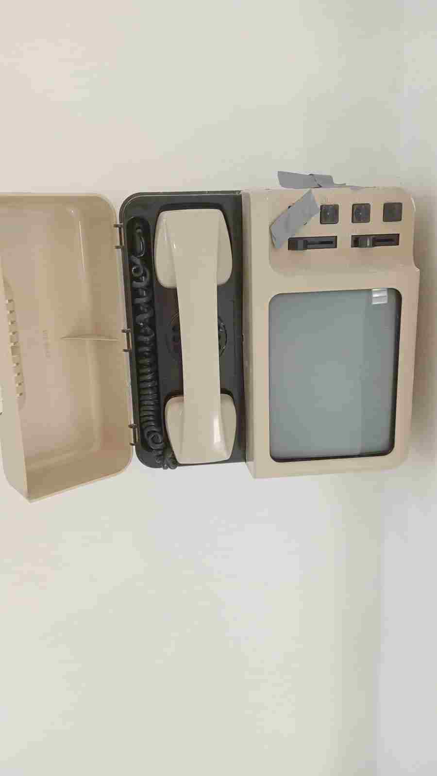

Buonasera, dovrei sostituire un videocitofono LT Terraneo 45.03 (credo che il modello sia questo, allego una foto) che ho trovato in un appartamento.
Trattasi di un impianto condominiale, io dovrei sostituire soltanto l'apparecchio nel mio appartamento (dato che nessuno ha intenzione di sostituire quello condominiale).
Mi andrebbe bene sostituirlo anche con uno semplice solo audio e apriporta, ma mi servirebbero gli schemi di quello vecchio, che a quanto pare è molto complesso.
Ho fatto una ricerca nel forum, ma i file o i link allegati ai vecchi thread non funzionano più.
Qualcuno potrebbe aiutarmi caricandoli di nuovo?
Immagine WhatsApp 2024-01-12 ore 11.42.26_b8ae44fc.jpg
Immagine WhatsApp 2024-01-12 ore 11.42.25_b587e12d.jpg
