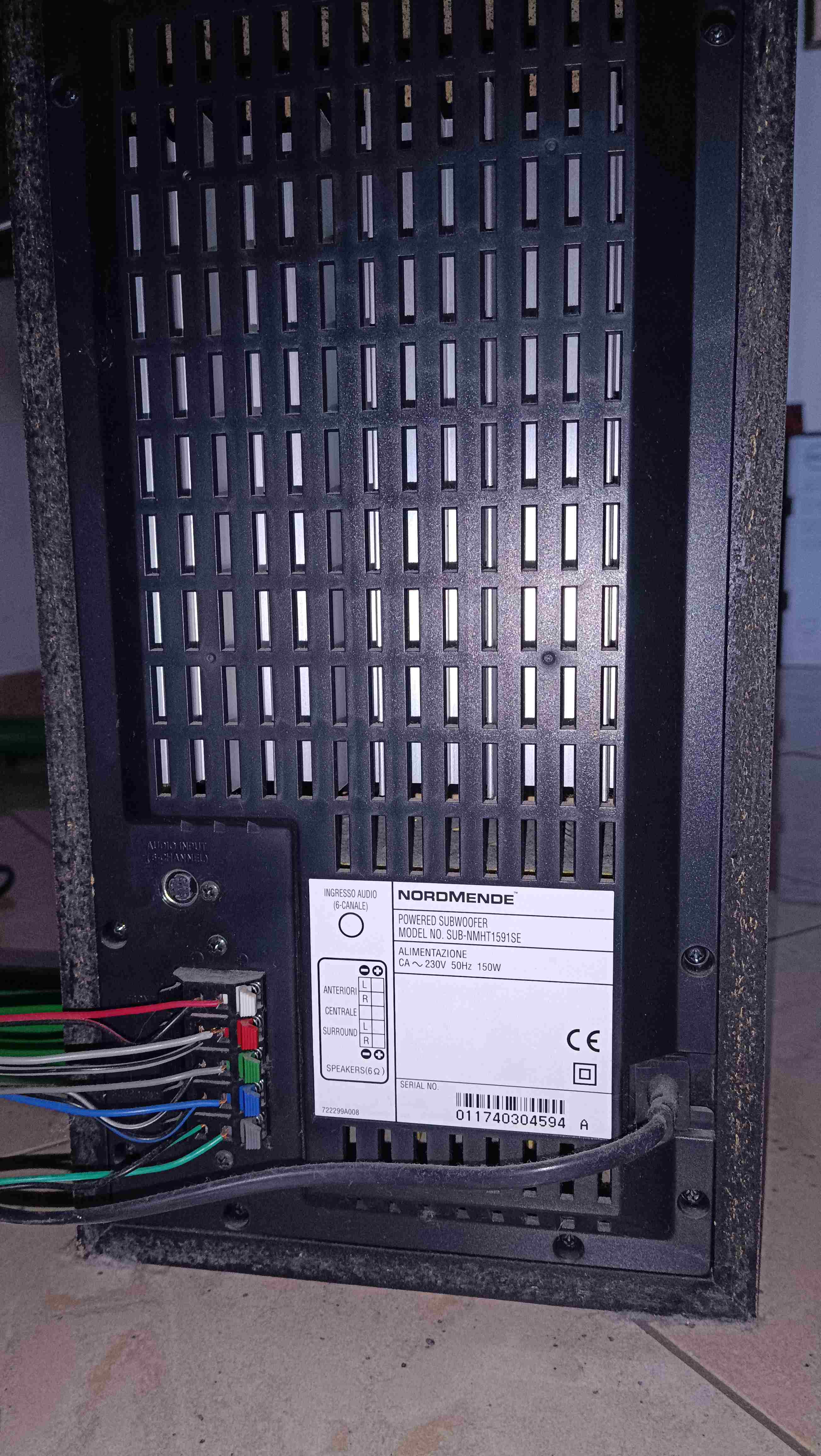

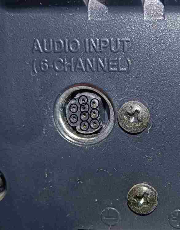

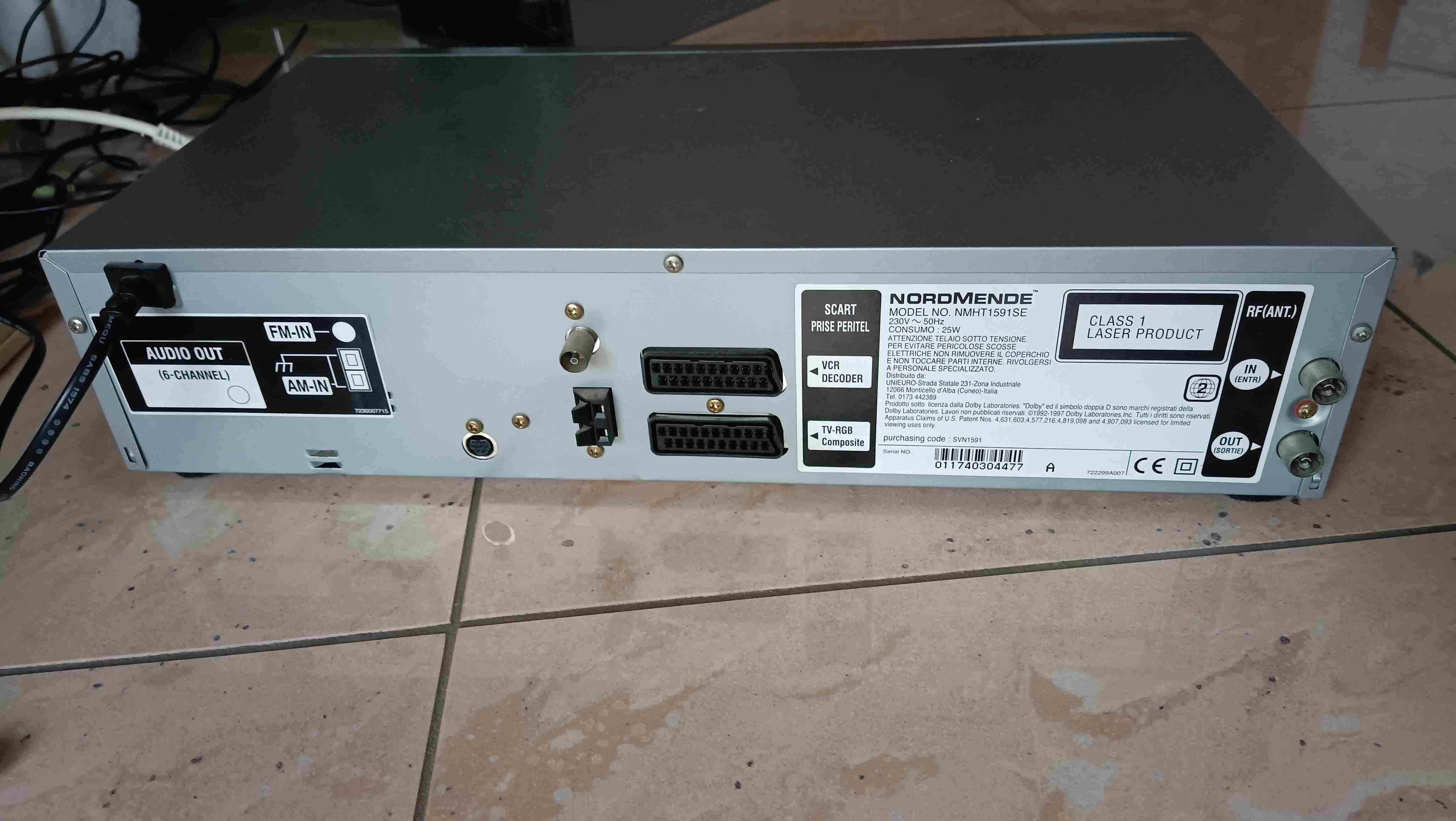

Riadattare vecchio impianto home theater come uscita audio PC
William Beordo
Salve a tutti,
Vorrei riutilizzare un vecchio impianto home theater come sistema audio di un PC.
Il subwoofer, a cui sono collegati 5 diffusori, è il seguente:
Questo è collegato ad un lettore VHS/DVD tramite un connettore DIN a 9 pin:
Esiste un modo per riadattare subwoofer e diffusori come sistema audio del PC? In alternativa cosa potrei farne?
Vi ringrazio molto!
il sub fa da amplificatore immagino, quindi devi cercare un cavo che va da audio-pc a 9pin.
secondo me su amazon li trovi
William Beordo
46 minuti fa, reka ha scritto:
il sub fa da amplificatore immagino, quindi devi cercare un cavo che va da audio-pc a 9pin.
secondo me su amazon li trovi
Il volume però è regolato dal lettore VHS/DVD, quindi non so se c'è un sistema di amplificazione anche nel lettore. Basta comunque un cavo da pc al connettore DIN 9-pin?
Grazie mille
William Beordo
1 ora fa, reka ha scritto:
il sub fa da amplificatore immagino, quindi devi cercare un cavo che va da audio-pc a 9pin.
secondo me su amazon li trovi
Il volume però è regolato dal lettore VHS/DVD, quindi non so se c'è un sistema di amplificazione anche nel lettore. Basta comunque un cavo da pc al connettore DIN 9-pin?
Ho provato a cercare eventuali connettori da DIN-9pin ad AUX, tuttavia c'è differenza tra la posizione dei pin dello standard DIN-9pin mini (https://it.m.wikipedia.org/wiki/File:MiniDIN-9_Diagram.svg) e quello che ho io:
Esattamente uguali a questo ingresso non ne trovo, quindi penso fosse un connettore proprietario della NordMende.
Grazie mille.
32 minuti fa, William Beordo ha scritto:
Basta comunque un cavo da pc al connettore DIN 9-pin?
Il collegamento tra DVD e finali sul connettore DIN è proprietario Nordmende, e di sicuro non troverai un cavo o un sistema di controllo compatibile.
Se il finale è un semplice amplificatore a sei canali, l'interfacciamento col PC richiede un adattamento del livello, oltre ad un decoder DTS apposito.
Al massimo potresti provare ad accendere il finale e con uno spillo individuare gli ingressi per ogni canale, ma ci fai poco, se ha l'accensione remota.
Con lo schema se ne può parlare, ma alla fine conviene prendere una coppia di casse da PC bella e pronta.
William Beordo
3 ore fa, patatino59 ha scritto:
Il collegamento tra DVD e finali sul connettore DIN è proprietario Nordmende, e di sicuro non troverai un cavo o un sistema di controllo compatibile.
Se il finale è un semplice amplificatore a sei canali, l'interfacciamento col PC richiede un adattamento del livello, oltre ad un decoder DTS apposito.
Al massimo potresti provare ad accendere il finale e con uno spillo individuare gli ingressi per ogni canale, ma ci fai poco, se ha l'accensione remota.
Con lo schema se ne può parlare, ma alla fine conviene prendere una coppia di casse da PC bella e pronta.
Ho capito, allora mi sa tanto che, oltre al lettore VHS/DVD, terrò soltanto i diffusori. Grazie mille per la dritta!
