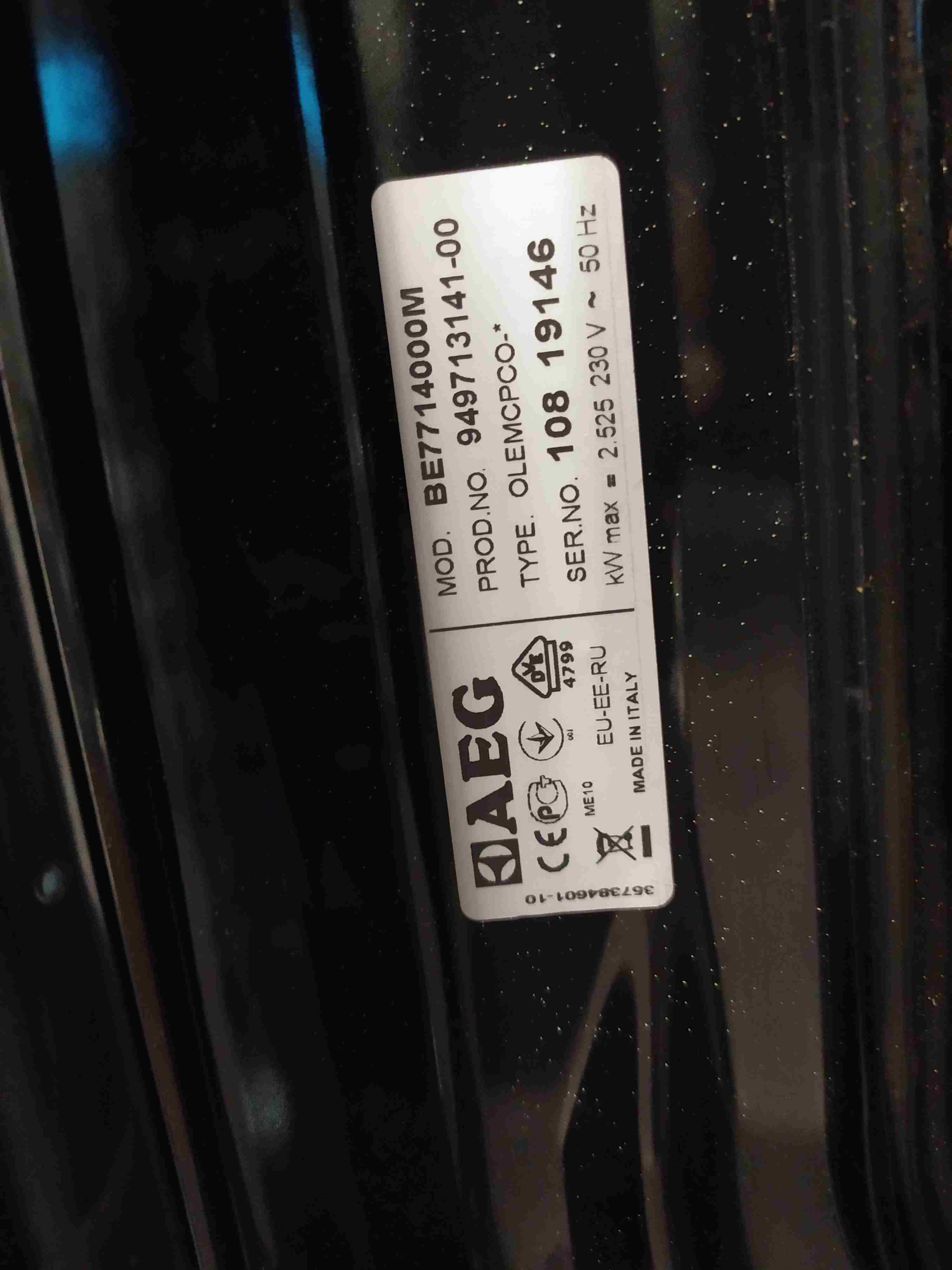

Buon giorno a tutti, mi ritrovo un forno elettrico AEG mod. BE7714000M che segnala nel pannello frontale F136, siccome il forno non è mio, non so in che momento sia comparso l' allarme.
Spulciando in internet qua e là ho letto che dovrebbe riguardare la sonda di temperatura questo allarme.
Ma verificandola con tester da la giusta misurazione e la resistenza cambia al variare della temperatura.
Ho controllato anche altri vari componenti come resistenze, termostato di sicurezza, ventilatori e sembrano essere ok. Sono in dubbio sull'elettronica del forno, visivamente non ci sono componenti danneggiati.
Ringrazio anticipatamente chiunque potesse darmi qualche consiglio.IMG_20240118_165249.thumb.jpg.2306fbe24e0bbea36843777a4e421bf2.jpg
del_user_227154
Se la sonda è ok come il cablaggio è per forza la scheda.
