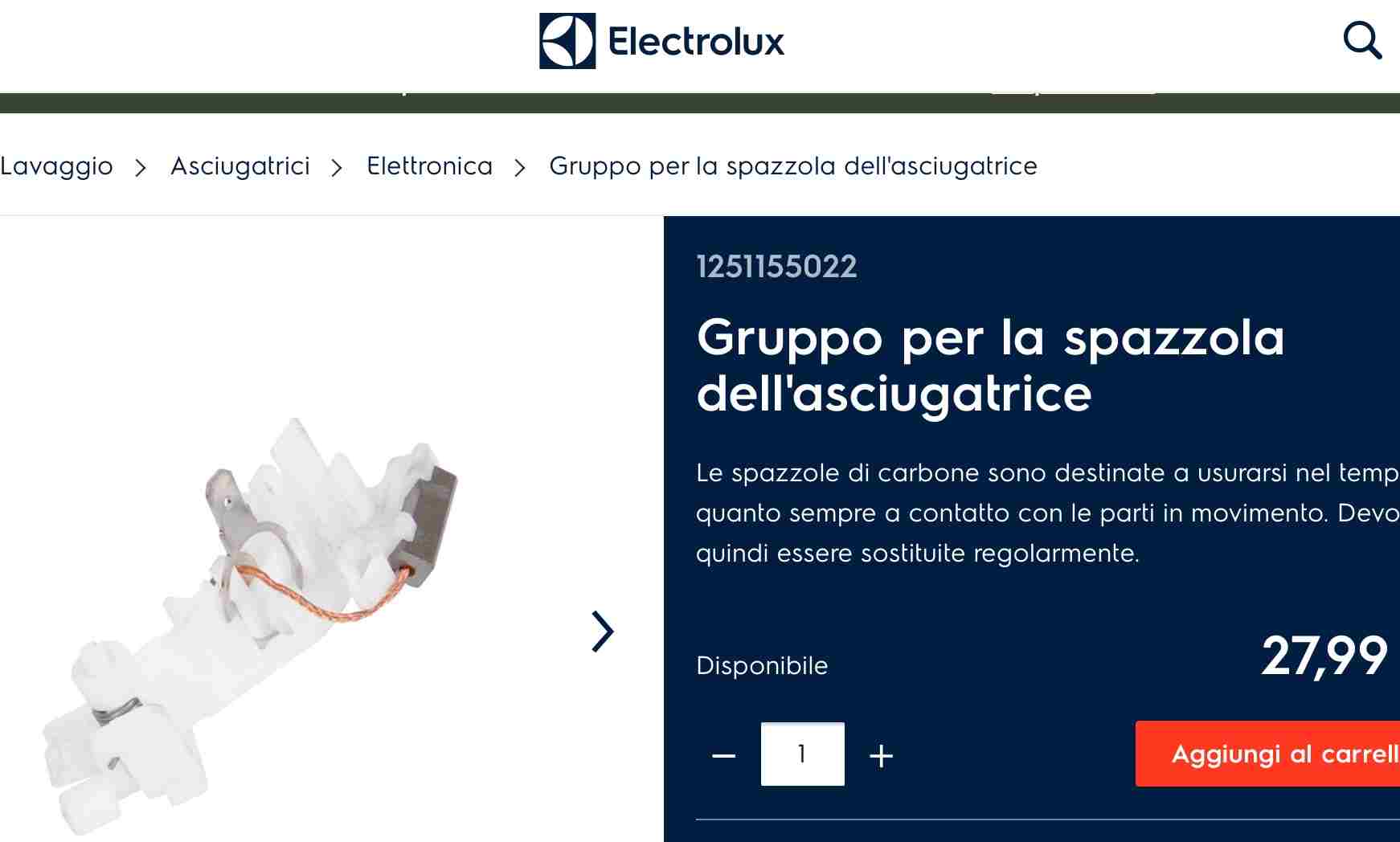

datma Inserito: 26 gennaio 2024 Segnala Inserito: 26 gennaio 2024 Buongiorno a tutti dopo aver sostituito la cinta del cestello di una asciugatrice electrolux EDH3897GDE e testato il corretto funzionamento, prima di rimontarla ho pensato bene di soffiarla con il compressore per pulirla da tutta la lanuggine. Ora quando l'accendo mi da il codice Errore generico, facendo la diagnostica nei punti 9, 10 e 11 mi da errore E32. Cosa posso fare? Grazie e buona giornata.
michpao Inserita: 26 gennaio 2024 Segnala Inserita: 26 gennaio 2024 E32, le spazzole potrebbero essere consumate. Le altre possibili cause sono: il cestello non cortocircuitato, il cablaggio errato e la scheda madre guasta.
datma Inserita: 26 gennaio 2024 Autore Segnala Inserita: 26 gennaio 2024 Grazie michpao, ma cosa significa il cestello non cortocircuitato? Poi questo modello EDH3897GDE non ha le spazzole. Quali prove posso fare?
michpao Inserita: 26 gennaio 2024 Segnala Inserita: 26 gennaio 2024 Le asciugatrici hanno una spazzola che striscia sul metallo del cesto per scaricare elettrostatica
datma Inserita: 26 gennaio 2024 Autore Segnala Inserita: 26 gennaio 2024 Scusami michpao, ma potresti indicarmi dove si trova questa spazzola per la mia asciugatrice eletrolux mod. EDH3897GDE🙏
michpao Inserita: 27 gennaio 2024 Segnala Inserita: 27 gennaio 2024 Dovresti vedere nella cornice che regge il cesto, un meccanismo simile a questo (per quel modello potrebbe essere diverso) Probabilmente muovendo il cestello si è scollegata, dato che te lo segnala ....
datma Inserita: 27 gennaio 2024 Autore Segnala Inserita: 27 gennaio 2024 (modificato) Sembra che per questa asciugatrice questa spazzola non é presente. Inserisco il link di un video dell'asciugatrice in questione https://youtu.be/xX5bp5TO1iU?si=_smcf3RUd6c_5iTk Modificato: 27 gennaio 2024 da datma
michpao Inserita: 30 gennaio 2024 Segnala Inserita: 30 gennaio 2024 In questa discussione si vede nella foto ...... (ma per il tuo modello non saprei di più )
