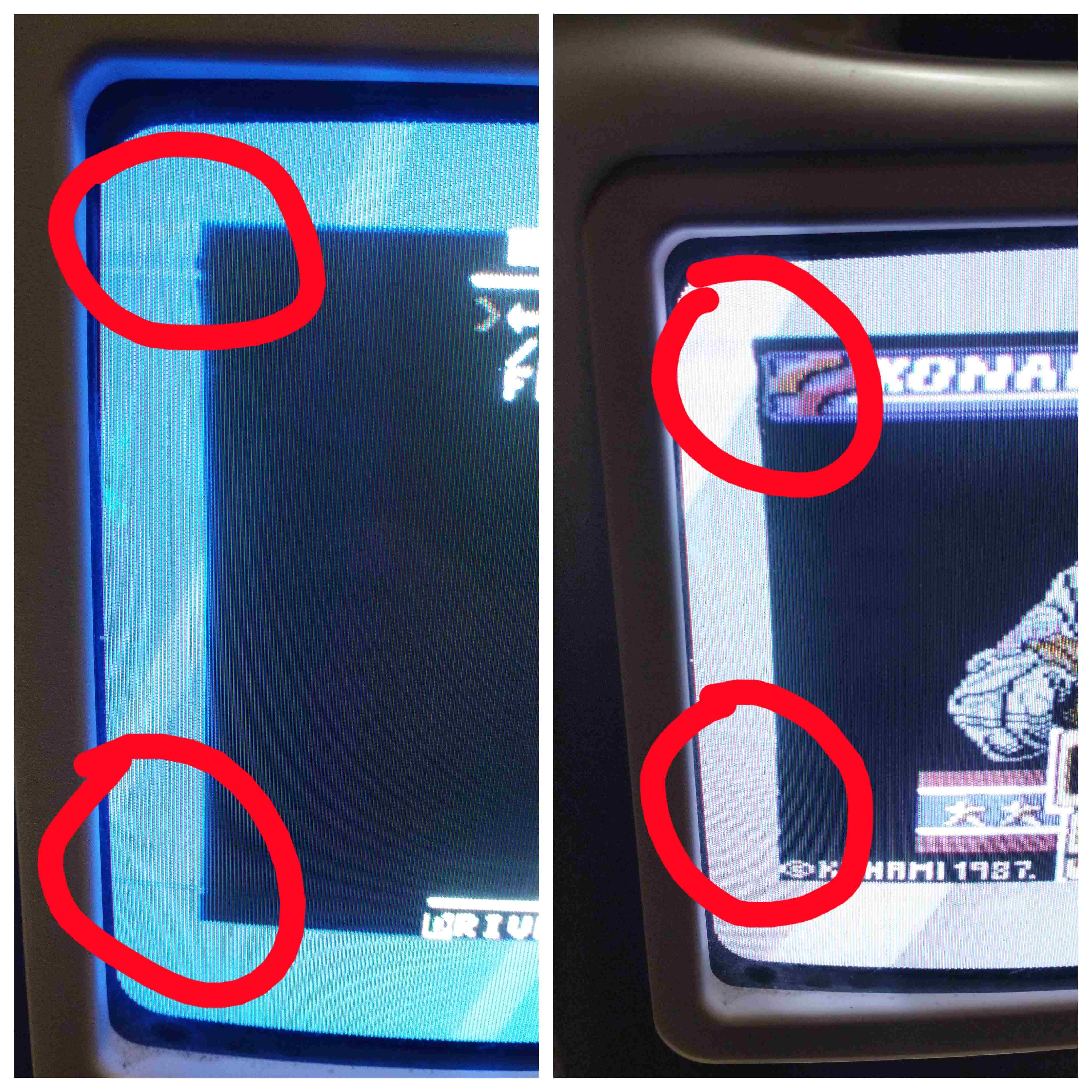

Buongiorno, ho recuperato questa piccola tv che mi da il problema in foto, la utilizzo con un commodore 64, il problema si presenta sia via connessione composita sul pannello frontale che via scart (s-video). Escludo sia un problema del commodore dato che l'ho provato su un altra tv ed il problema non si presenta. C'è modo di poterlo risolvere? Grazie!
Non sono esperto di CRT ma secondo me e' meglio che dai una pulita a fondo magari addirittura una lavata alla scheda, asciugatura, poi segni la pos. di tutti i trimmer, poi lentamente li  muovi a tv acceso per vedere se uno di loro ha effetto, magari c'e' un regolazione del quadro ai lati come nei monitor.. il mio  monitor faceva lo stesso anche se era digitale, peggiorava col tempo e quindi e' un problema direi tra sporco/ossidazione/saldature/capacita'.. quindi picchietta anche con un manico la scheda grossa e quella piccola sul tubo..e controlla col capacimetro gli el.
