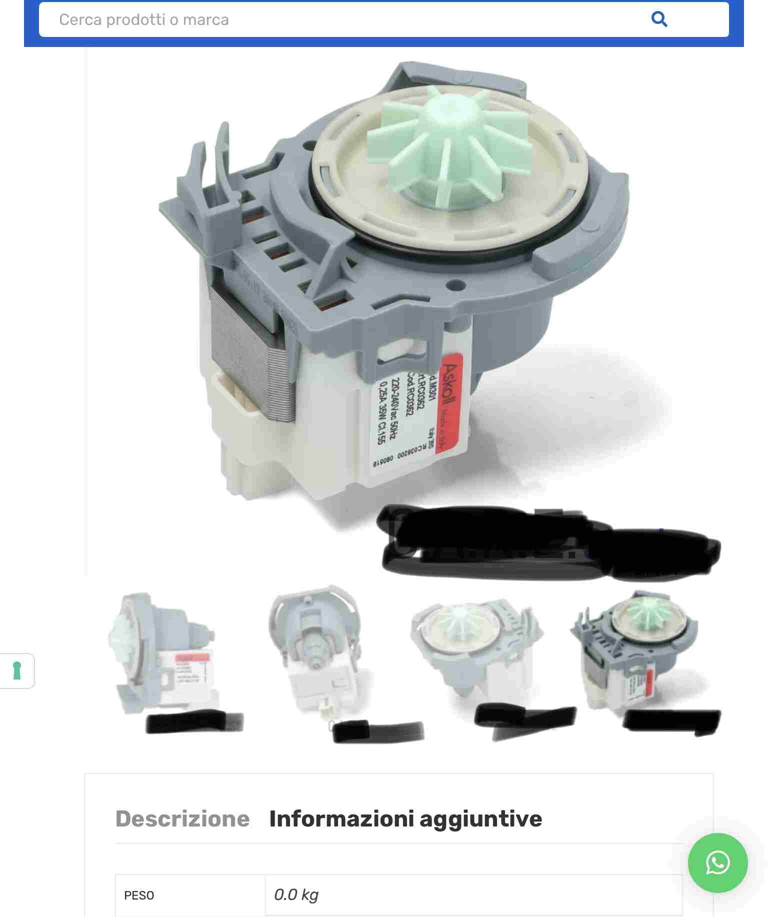

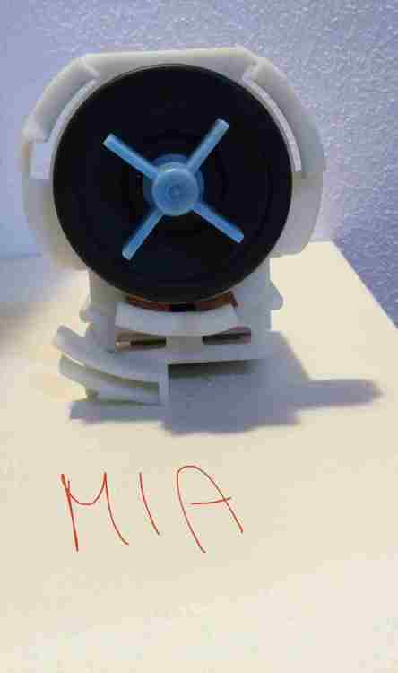

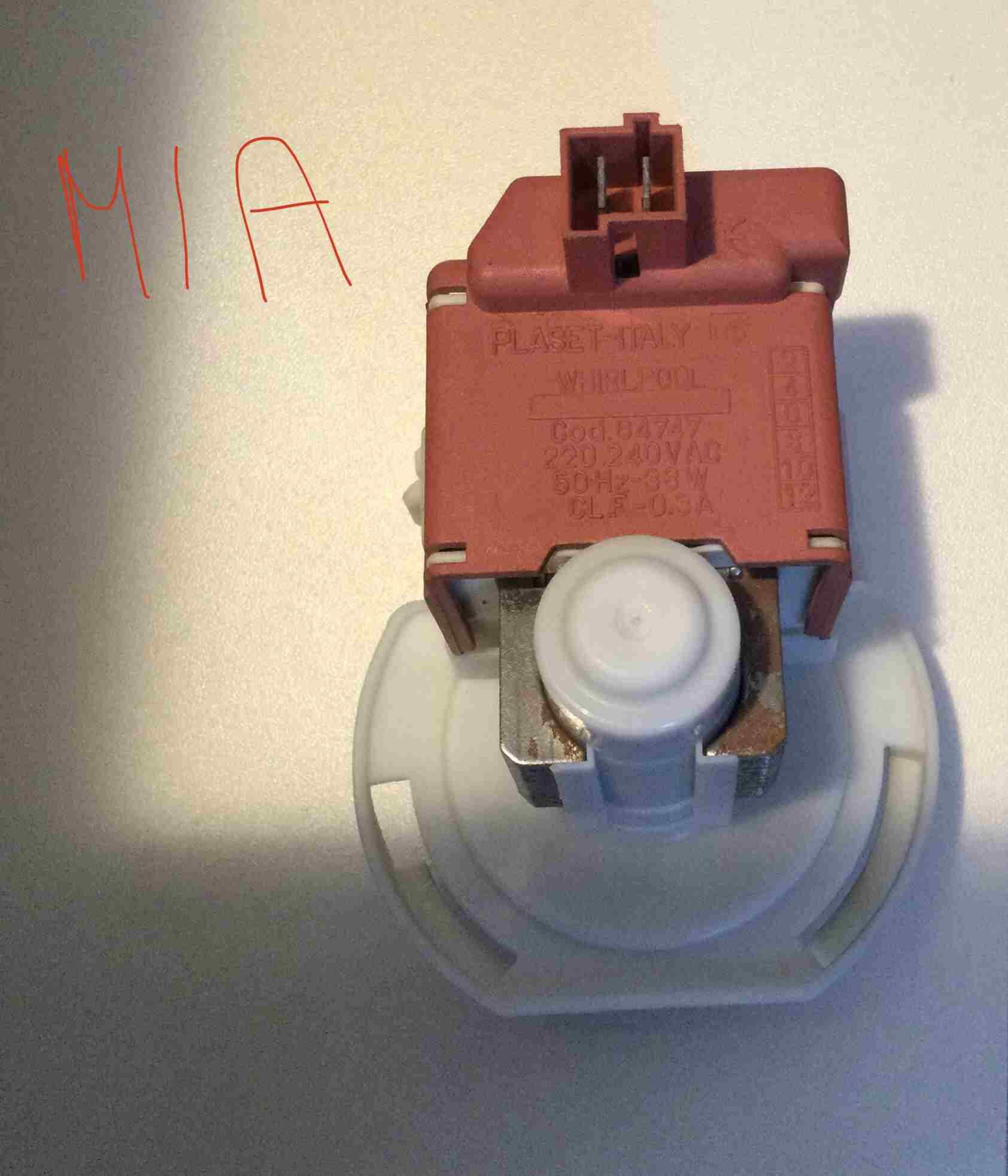

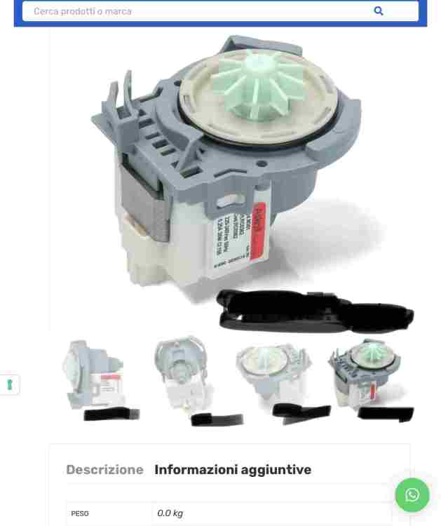

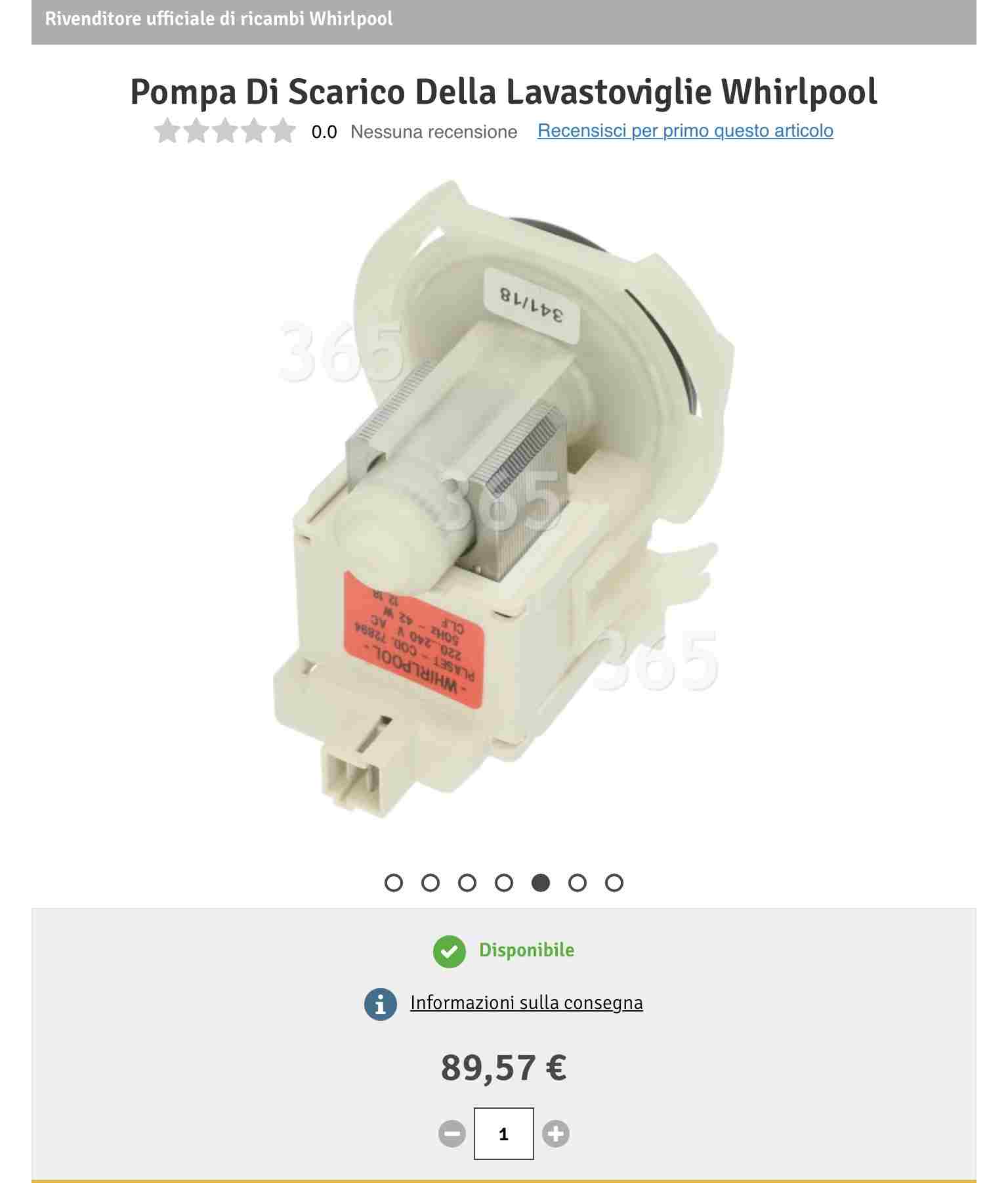

Sostituzione pompa scarico lavastoviglie whirlpool
Ciao a tutti!!
innanzitutto grazie perché circa 6 mesi fa grazie hai vostri consigli sono riuscito a capire e sostituire la pompa di circolo della mia lavastoviglie w74 ( 854274038890 )!!
adesso è ancora lei che mi da problemi ma questa volta la cosa sembra più semplice, NON SCARICA!!
Quindi l’ho svuotata dall’acqua, ho rimosso il filtro ( e non cera niente purtroppo), ho sganciato il tubo di scarico e controllato che non era strozzato o ostruito, a questo punto ho verificato la tensione con un tester ai morsetti della pompa ( tensione ok!) e ho proceduto a sganciarla facendola ruotare per acquistare il ricambio.
Qui ho bisogno del vostro aiuto… la mia pompa (vedi foto pompa arancione/bianca) é di 38 w quelle che trovo in commercio per ricambio della Askoll sono di 35 w ( provo a postare foto ) costo intorno ai 20€ mentre navigando sempre su internet mi imbatto in altri modelli che sono praticamente identici ma nella scheda di descrizione dicono 42 w e il costo di quest’ultima si aggira dai 60/90€ sul sito whirlpool.
quindi vi chiedo se montavo una 38 w posso mettere tranquillamente una Askoll  da 35 w?
grazie a tutti per l’attenzione
Maurizio
Vai tranquillo non spendere troppo , tanto sono la stessa cosa
Mi associo: se gli attacchi sono identici puoi stare tranquillo
