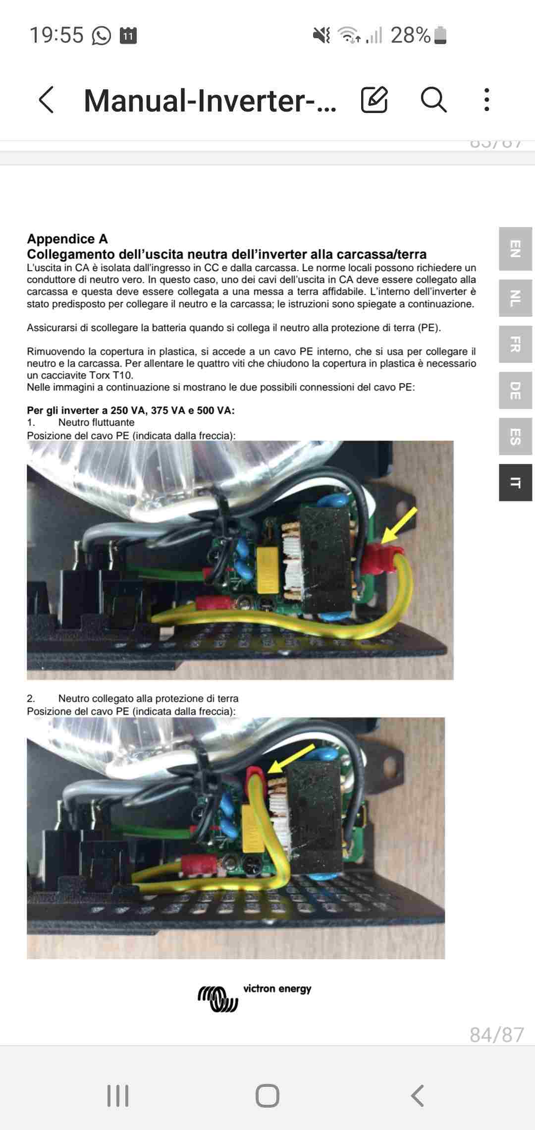

Curiosità sulla monofase
del_user_283325
Buongiorno a tutti.
Se ho ben capito, la monofase deriva dalla trifase, prendendo una fase e il neutro. Non puo’ quindi esistere un generatore che sia puramente monofase giusto? Chiedo ovviamente scusa se non sono stato preciso
Maurizio Colombi
C'è tutta una teoria, alle spalle della tua affermazione, che andrebbe approfondita con un trattato di elettrotecnica.
In poche parole: il neutro non esiste, viene generato artificialmente in cabina elettrica, o utilizzando il centro stella di un trasformatore.
Nel caso di un generatore, avremo due conduttori con una differenza di potenziale. Per avere un neutro dovremmo effettuare lo stesso collegamento che le te distributore realizza in cabina.
del_user_283325
Il 8/2/2024 alle 12:31 , Maurizio Colombi ha scritto:
C'è tutta una teoria, alle spalle della tua affermazione, che andrebbe approfondita con un trattato di elettrotecnica.
In poche parole: il neutro non esiste, viene generato artificialmente in cabina elettrica, o utilizzando il centro stella di un trasformatore.
Nel caso di un generatore, avremo due conduttori con una differenza di potenziale. Per avere un neutro dovremmo effettuare lo stesso collegamento che le te distributore realizza in cabina.
Grazie, e’ quello che volevo dire. Il neutro si prende dal centro stella del trasfo. Nel caso di un generatore con due fili, semplicemente monofase, come si genera il neutro?
5 minuti fa, Simone222 ha scritto:
Grazie, e’ quello che volevo dire. Il neutro si prende dal centro stella del trasfo. Nel caso di un generatore con due fili, semplicemente monofase, come si genera il neutro?
Non si genera...o meglio, se per qualche motivo serve "battezzare" uno dei 2 fili come neutro (magari per collegare una caldaia o un utilizzatore che per il funzionamento richiede un conduttore di "neutro"), è sufficiente collegare a terra prima degli interruttori di protezione della linea uno dei 2 fili che diventerà il neutro. Allo stesso modo del centrostella del trafo, che è collegato subito a terra.
Guarda per esempio la pagina di questo manuale di un inverter che converte 12V DC in 230V in AC, è appunto un generatore con soli 2 fili. È spiegato come creare il neutro (ha un morsetto predisposto).
Screenshot_20240211_195545_SamsungNotes.thumb.jpg.d7672d758dbcd96e81286b1181b56b5e.jpg
  • 4 weeks later...
del_user_283325
Il 11/2/2024 alle 19:50 , frabarla ha scritto:
Non si genera...o meglio, se per qualche motivo serve "battezzare" uno dei 2 fili come neutro (magari per collegare una caldaia o un utilizzatore che per il funzionamento richiede un conduttore di "neutro"), è sufficiente collegare a terra prima degli interruttori di protezione della linea uno dei 2 fili che diventerà il neutro. Allo stesso modo del centrostella del trafo, che è collegato subito a
Modificato: da Simone222
Il problema della fase e del neutro è legato anche alla relazione di tempo tra più fasi.
Nel caso di un generatore cosiddetto "monofase" non c'è tempistica tra più fasi !
Quindi non ha senso parlare di fase e neutro, non avendo un riferimento esterno.
Un esempio audio, che forse può chiarire il concetto:
Se abbiamo una uscita audio singola (quindi monofase) non devo preoccuparmi della polarità dell'altoparlante, ma se ho due uscite, allora dovrò necessariamente assegnare loro una polarità, reale o arbitraria, non importa, altrimenti si annulleranno certi segnali. (audio in fase e in controfase)
In AC, un motore monofase girerà nel verso stabilito dal costruttore, spesso "aiutato" dalla presenza di un condensatore di sfasamento.
Un motore trifase non ha bisogno di condensatore, in quanto la sequenza delle fasi stabilisce il verso.
