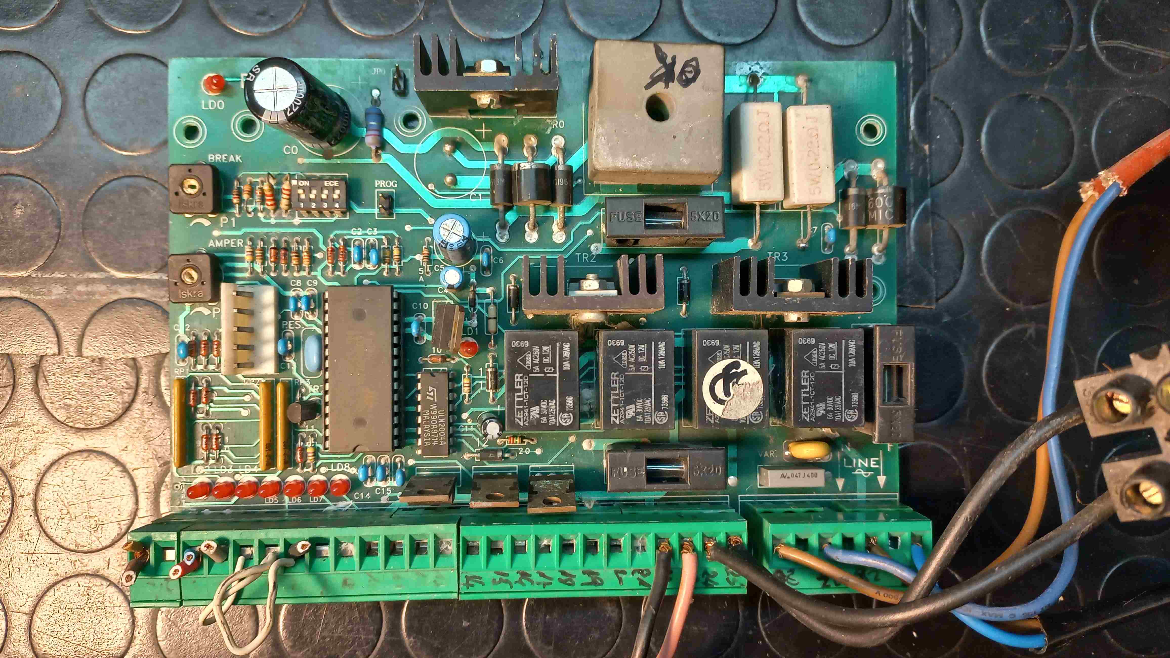

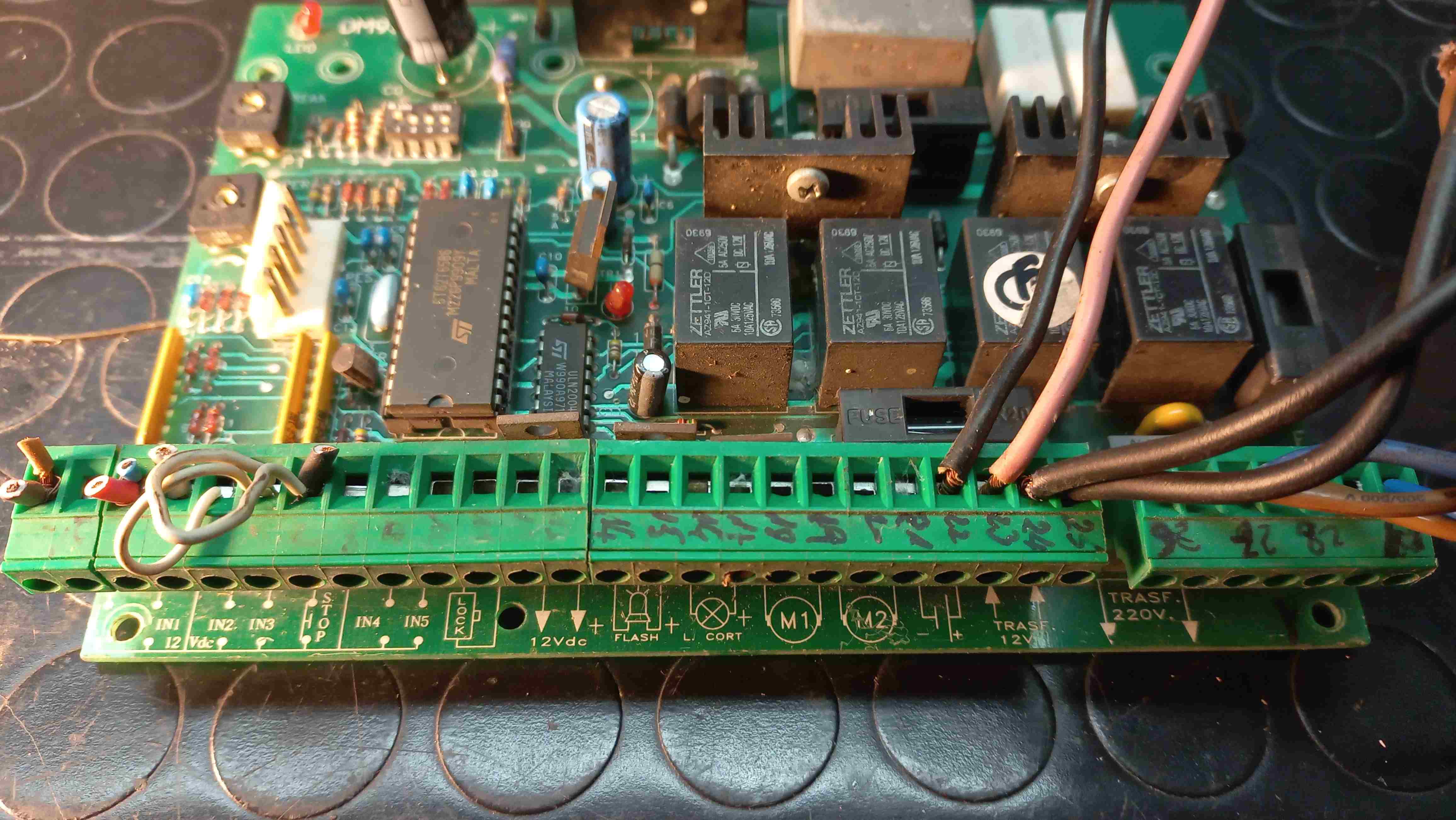

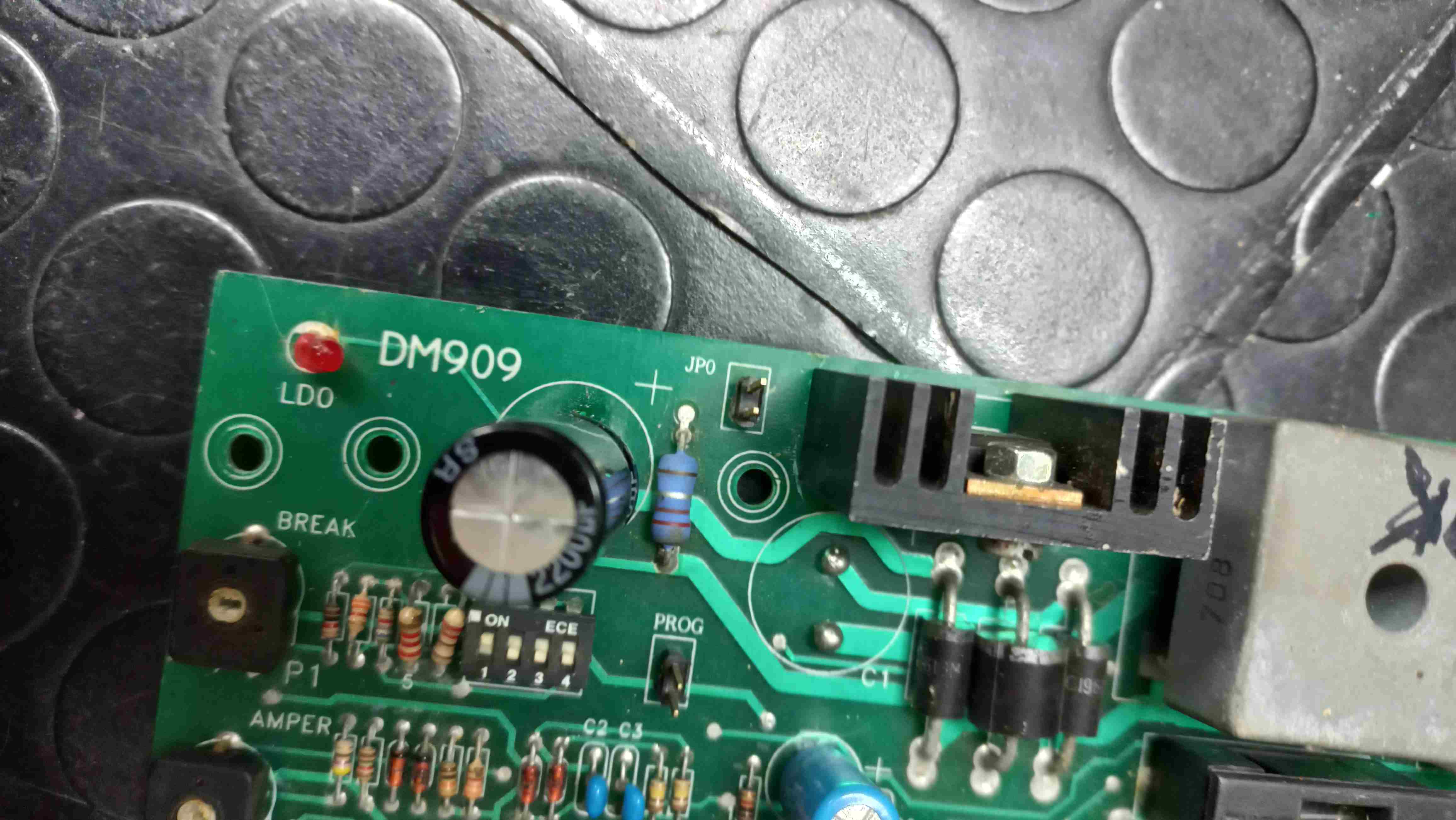

Scheda per cancello elettrico Delta Matic DM909 test e schema/istruzioni
Salve, ho ricevuto questa scheda montata in un box Delta Matic di un cancello elettrico, con relativi ingranaggi e motore. La scheda ha anche un tiroidale che funge da trasformatore da 220v a 12v. Me l'hanno data per "non funzionante", ma se collego la 220v Fase e Neutro come indicato sulla scheda, si accendono alcuni led, il tiroidale fornisce la 12v che ritrovo anche su altri morsetti, ma non avendo lo schema nè le istruzioni, mi viene difficile testarla. Il motore con la sua vite senza fine ruotano se collegati separatamente alla 12v.
Sulla scheda l'unico codice che trovo è DM909 suppongo sia il modello della scheda. Qualcuno la riconosce? avrei bisogno di maggiori informazioni. Grazie.
Allego le foto della scheda e della morsetteria.
2024-02-09 16.17.58.jpg
2024-02-09 16.18.15.jpg
