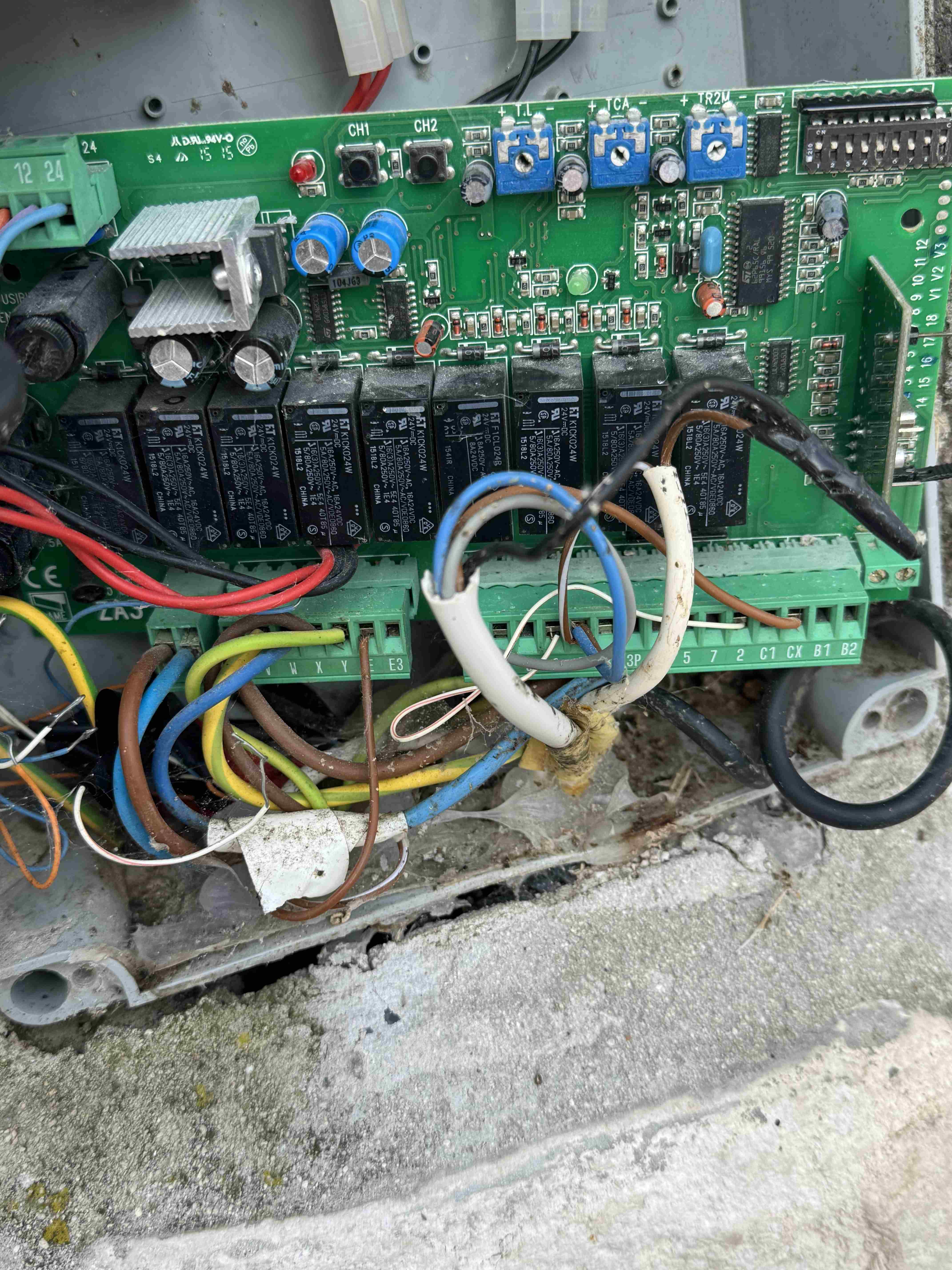

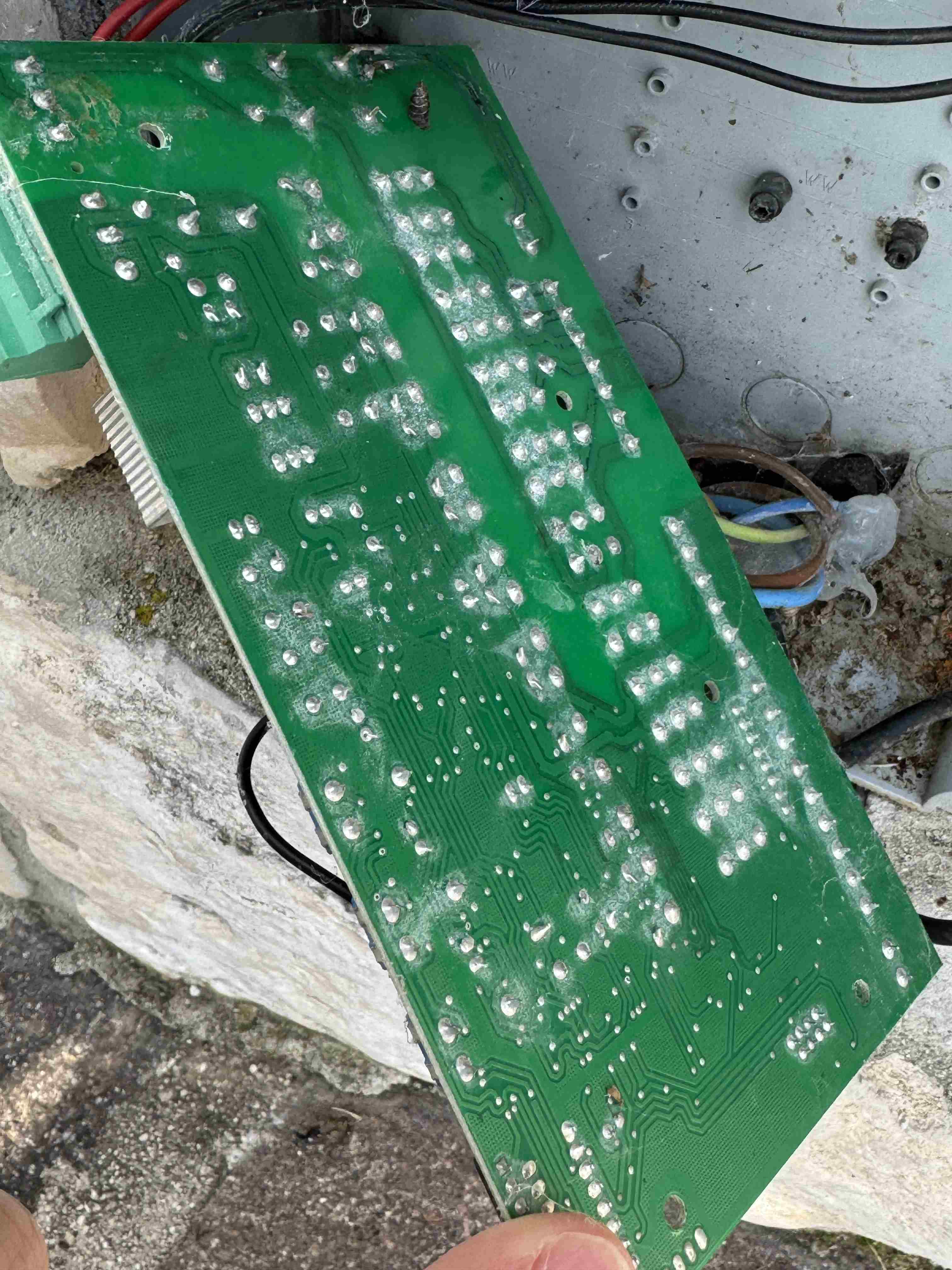

GMINI Inserito: 12 febbraio 2024 Segnala Inserito: 12 febbraio 2024 Salve ho un quesito da porVi, un cancello a doppio battente comandato da una scheda Came za3 da un po di tempo se provo ad aprire con telecomando a volte funziona benissimo e a volte devo provare molte volte con telecomando per farlo funzionare. Potrebbe essere la scheda radio o la scheda madre?. Grazie
ROBY 73 Inserita: 12 febbraio 2024 Segnala Inserita: 12 febbraio 2024 (modificato) Ciao GMINI, 12 ore fa, GMINI ha scritto: ...........Potrebbe essere la scheda radio o la scheda madre?. Potrebbe essere sia l'una che l'altra, oppure il collegamento "malandato" dell'antenna, oppure un disturbo esterno che crea un'interferenza saltuaria, oppure anche una saldatura fredda sulla ZA3, casomai prova smontarla e guardare dietro se sembra tutto a posto. Posta anche delle foto che vediamo se si vede qualcosa di strano. Purtroppo, senza un riscontro con altre schede da provare a cambiare è difficile da decretarsi il guasto. Se ci sono dei comandi manuali, con la chiave o pulsante funziona sempre tutto bene? E dove sono collegati, siu quali morsetti? Posta le foto dei collegamenti Modificato: 12 febbraio 2024 da ROBY 73
GMINI Inserita: 14 febbraio 2024 Autore Segnala Inserita: 14 febbraio 2024 non ci sono collegamenti manuali queste sono le foto.
reka Inserita: 14 febbraio 2024 Segnala Inserita: 14 febbraio 2024 la ricevente è la schedina innestata perpendicolarmente, è dentro bene? magari staccala e riattaccala pulendo il connettore. ma l'antenna l'hai staccata o non c'è proprio?
GMINI Inserita: 14 febbraio 2024 Autore Segnala Inserita: 14 febbraio 2024 staccata e riattaccata funziona per un po e poi di nuovo problemi. L'antenna è collegata.
reka Inserita: 14 febbraio 2024 Segnala Inserita: 14 febbraio 2024 senza antenna inserendo un filo elettrico nel polo caldo funziona? bisogna escludere un problema all'antenna per poi indagare oltre nel caso
GMINI Inserita: 14 febbraio 2024 Autore Segnala Inserita: 14 febbraio 2024 L fotocellule sono momentaneamente disabilitate cosa è il polo caldo?
GMINI Inserita: 14 febbraio 2024 Autore Segnala Inserita: 14 febbraio 2024 Tempo fa ebbi lo stesso problema cambiai la scheda radio ma la scheda madre non volle riconoscerla poi rimisi la vecchia scheda ed è andata per bene per anni adesso lo stesso problema .
reka Inserita: 14 febbraio 2024 Segnala Inserita: 14 febbraio 2024 per provare la scheda senza antenna puoi vedere se va semplicemente staccando il filo, se non va allora prendi uno spezzone di filo elettrico e lo attacchi al morsetto col simbolo dell'antenna. Se anche così non va potrebbe essersi ancora guastata la schedina radio. però prima di cambiarla devi anchecapire se il cancello comandato senza radio va senza perdere colpi
GMINI Inserita: 14 febbraio 2024 Autore Segnala Inserita: 14 febbraio 2024 staccato il filo dell'antenna e inserito filo elettrico momentaneamente va .
reka Inserita: 14 febbraio 2024 Segnala Inserita: 14 febbraio 2024 se continua ad andare bene così allora controlla il cavo e l'antenna.
GMINI Inserita: 14 febbraio 2024 Autore Segnala Inserita: 14 febbraio 2024 Vi farò sapere, grazie intanto
GMINI Inserita: 17 febbraio 2024 Autore Segnala Inserita: 17 febbraio 2024 Buongiorno dopo un po di giorni si è ripresentato lo stesso problema solo che adesso non da segni di vita premendo il telecomando, led rosso acceso sulla scheda . sarà la za3
GMINI Inserita: 17 febbraio 2024 Autore Segnala Inserita: 17 febbraio 2024 ma per escludere le foto come devo procedere
GMINI Inserita: 18 febbraio 2024 Autore Segnala Inserita: 18 febbraio 2024 per provare a vedere se la scheda madre funziona cosa bisogna fare
ROBY 73 Inserita: 18 febbraio 2024 Segnala Inserita: 18 febbraio 2024 1 ora fa, GMINI ha scritto: per provare a vedere se la scheda madre funziona cosa bisogna fare Dopo aver fatto il ponte tra 2-C1 e 2-CX (per escludere le fotocellule ed eventuali sicurezze varie), collega un pulsante qualsiasi con contatto Normalmente Aperto tra i morsetti 2-7 e vedi se così funziona. Il 14/2/2024 alle 10:52 , GMINI ha scritto: Tempo fa ebbi lo stesso problema cambiai la scheda radio ma la scheda madre non volle riconoscerla Avevi tolto tensione alla scheda madre ZA3 prima di estrarre quella vecchia ed inserire la nuova? Il 14/2/2024 alle 11:23 , reka ha scritto: se non va allora prendi uno spezzone di filo elettrico e lo attacchi al morsetto col simbolo dell'antenna. Lo spezzone di filo dev'essere lungo 17cm.
GMINI Inserita: 19 febbraio 2024 Autore Segnala Inserita: 19 febbraio 2024 non ho ancora sostituito la scheda madre. Per pulsante va bene un comune interruttore
GMINI Inserita: 19 febbraio 2024 Autore Segnala Inserita: 19 febbraio 2024 sostituita scheda radio tutto ok
ROBY 73 Inserita: 19 febbraio 2024 Segnala Inserita: 19 febbraio 2024 13 ore fa, GMINI ha scritto: Per pulsante va bene un comune interruttore No, per eventuali altre prove future, intendo proprio un "pulsante", quelli che quando premi ha la molla che lo fa tornare indietro e non tiene il contatto chiuso. Comunque: 8 ore fa, GMINI ha scritto: sostituita scheda radio tutto ok Ottimo così allora
GMINI Inserita: 20 febbraio 2024 Autore Segnala Inserita: 20 febbraio 2024 un'altra cosa volevo chiedervi, nell'apertura delle ante c'è molto giogo a vuoto cosa posso fare. Grazie
ROBY 73 Inserita: 20 febbraio 2024 Segnala Inserita: 20 febbraio 2024 3 ore fa, GMINI ha scritto: nell'apertura delle ante c'è molto giogo a vuoto cosa posso fare. Quello di solito è un problema meccanico, usura delle leve. I motori sono dei FROG-A interrati per caso? Togli i coperchi delle casse e con le ante a metà corsa e completamente aperte fai delle foto e postale che vediamo se si vede com'è la situazione. Togli le barre a mezza luna di collegamento tra l'anta ed il motore e vedi quanto sono consumati i due cilindri che vanno dentro ai fori delle staffe, casomai posta le foto
