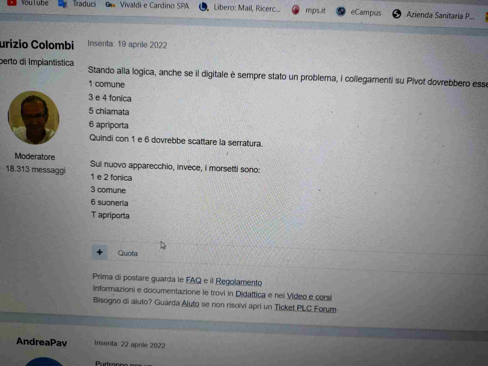

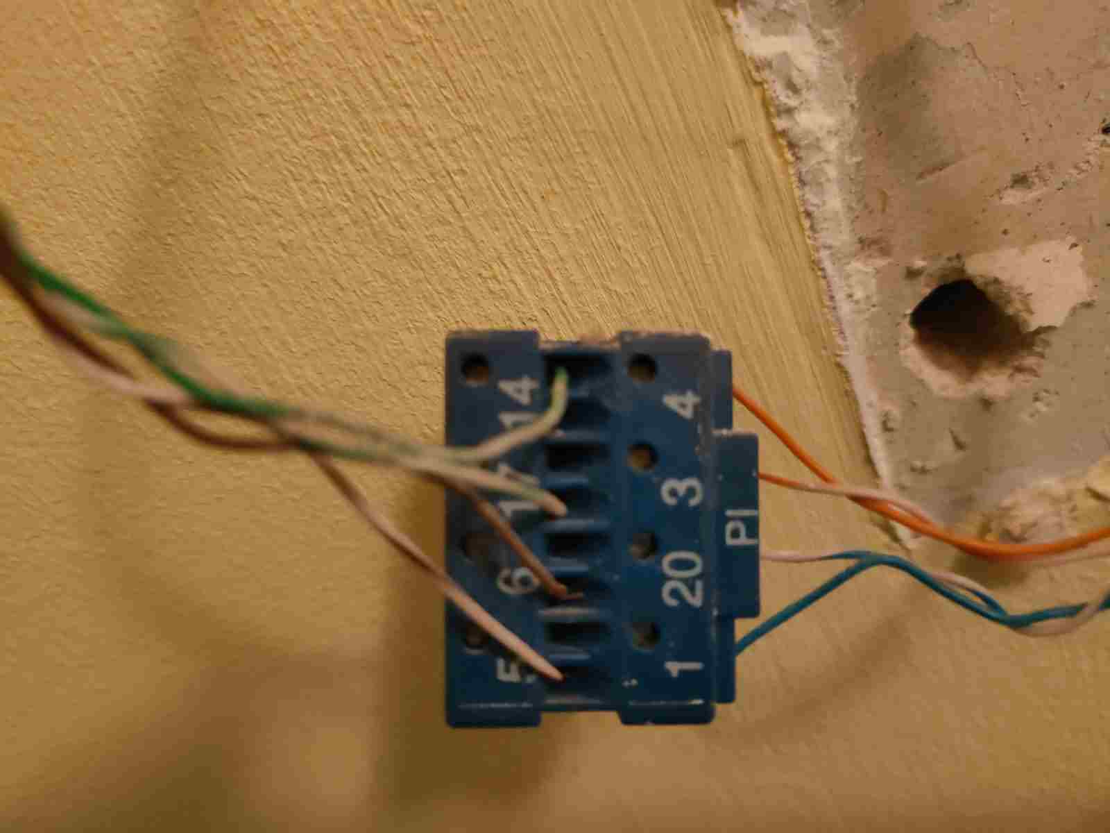

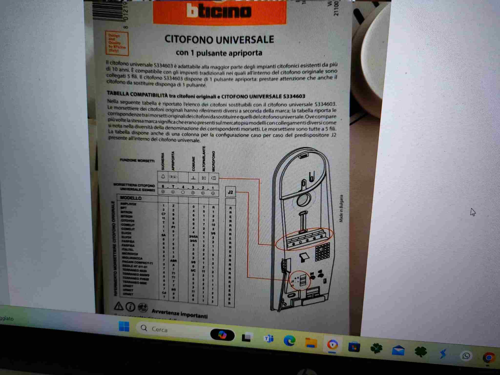

test342
Buongiorno ,potete indicarmi gentilmente un citofono compatibile con il Terraneo 334002 di casa mia non più funzionante. Ho visto nei commenti che si può associare il Bticino S334603 mi confermate? se va bene questo modello potete dirmi gentilmente la posizione dei morsetti numerati del vecchio citofono ( Terraneo334002) con i morsetti numerati del nuovo citofono ( Bticino
S334603), grazie di cuore.
Morsettiera citofono vecchio Terraneo 334002.jpeg
Citofono Nuovo Bticino S334603 .jpeg
Va bene questo posizionamento dei fili corrispondenti ai morsetti numerati.jpeg
