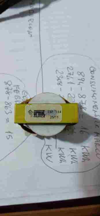

pino37 Inserito: 14 febbraio 2024 Segnala Inserito: 14 febbraio 2024 Salve, il mio alimentatore urmet 2 voice, 1083/20 ha smesso di fuunzionare, e il mio videocitofono non da segno di vita. Ad una prima ispezione dei componenti, nessun carbonizzato, nessun condensatore scoppiato o gonfio ecc. i 48 volt di uscita non ci sono.
Roberto Garoscio Inserita: 14 febbraio 2024 Segnala Inserita: 14 febbraio 2024 Se non esce tensione anche scollegando i cavi, cambialo.
pino37 Inserita: 14 febbraio 2024 Autore Segnala Inserita: 14 febbraio 2024 (modificato) grazie, si, anche scollegato non emette corrente. però peccato, internamento è perfetto. Nuovo costa oltre 100 euro . Modificato: 14 febbraio 2024 da Roberto Garoscio
Roberto Garoscio Inserita: 14 febbraio 2024 Segnala Inserita: 14 febbraio 2024 Tenta la riparazione se sei pratico di elettronica.
pino37 Inserita: 16 febbraio 2024 Autore Segnala Inserita: 16 febbraio 2024 Grazie, ma noto che tale modello è stato sostituito con altro modello, sicuro che sia compatibile al 100%??
Roberto Garoscio Inserita: 17 febbraio 2024 Segnala Inserita: 17 febbraio 2024 Sostituito solo da:1083/20A o da 1083/23
pino37 Inserita: 17 febbraio 2024 Autore Segnala Inserita: 17 febbraio 2024 ma ,per evitare che rimanga sempre in funzione l'alimentatore del citofono, non potrei mettere una lente di pir sopra la pulsantiera e che lo faccia accendere solamente quando qualcuno entra nella corte? o l'accendi e spegni lo logora di piu dello stare sempre acceso? mahh
luigi69 Inserita: 17 febbraio 2024 Segnala Inserita: 17 febbraio 2024 20 minuti fa, pino37 ha scritto: pulsantiera e che lo faccia accendere solamente quando qualcuno entra nella corte? o l'accendi e spegni lo logora di piu dello stare sempre acceso? mahh No @pino37, per favore no......
ROBY 73 Inserita: 17 febbraio 2024 Segnala Inserita: 17 febbraio 2024 Ciao pino37, 50 minuti fa, pino37 ha scritto: ma ,per evitare che rimanga sempre in funzione l'alimentatore del citofono, non potrei mettere una lente di pir sopra la pulsantiera e che lo faccia accendere solamente quando qualcuno entra nella corte? E se dovessi aprire il cancello dall'interno per uscire di casa tu stesso, come faresti se non attivi il rilevatore di presenza (PIR)? Tiri fuori sempre la chiave? Installi un secondo PIR anche nel viale di ingresso di cassa? Ci sono milioni di impianti citofonici con gli alimentatori attivi 24/24h e 365/365 giorni e come tutto si può rompere in qualsiasi momento Come ti ha già detto @luigi69, direi proprio di no!
Roberto Garoscio Inserita: 17 febbraio 2024 Segnala Inserita: 17 febbraio 2024 Non avete l’assicurazione contro il fenomeno elettrico?
pino37 Inserita: 19 febbraio 2024 Autore Segnala Inserita: 19 febbraio 2024 No, nessuna assicurazione. Sinceramente spendere ogni pochi anni 140 euro circa di alimentatore 1083/20 non è una bella cosa. Ma nessuno di voi conosce dove acquistare il ricambio ,ossia il trasformatore TSF7114? possibile mai che non si trova tale ricambio su tutto il web? 😭
Roberto Garoscio Inserita: 19 febbraio 2024 Segnala Inserita: 19 febbraio 2024 4 ore fa, pino37 ha scritto: Sinceramente spendere ogni pochi anni 140 euro circa di alimentatore 1083/20 non è una bella cosa. Conosco impianti con più di 10 anni di funzionamento senza alcun problema, a volte sono i temporali a danneggiare gli alimentatori
Roberto Garoscio Inserita: 19 febbraio 2024 Segnala Inserita: 19 febbraio 2024 4 ore fa, pino37 ha scritto: Ma nessuno di voi conosce dove acquistare il ricambio ,ossia il trasformatore TSF7114? Chiedi al Cat Urmet della tua zona, sicuramente te lo può procurare. Tu sei sicuro che è guasto?
pino37 Inserita: 19 febbraio 2024 Autore Segnala Inserita: 19 febbraio 2024 Certamente, è interrotto. La urmet non risponde alle email. Era meglio che acquistavo comelit !!! maledizione. almeno rispondono.
luigi69 Inserita: 19 febbraio 2024 Segnala Inserita: 19 febbraio 2024 1 ora fa, pino37 ha scritto: Era meglio che acquistavo comelit !!! maledizione. almeno rispondono. Se lo dici tu.....a chi hai scritto ? Nel senso...quello che suggeriva Roberto 4 ore fa, Roberto Garoscio ha scritto: Chiedi al Cat Urmet della tua zona, Io invece ho avuto il problema contrario....mai più comelit....
Roberto Garoscio Inserita: 19 febbraio 2024 Segnala Inserita: 19 febbraio 2024 5 ore fa, pino37 ha scritto: La urmet non risponde alle email. Non devi scrivere ma telefonare, cerca il centro di assistenza della tua zona, in che provincia abiti?
pino37 Inserita: 20 febbraio 2024 Autore Segnala Inserita: 20 febbraio 2024 domani telefono. vedremo..
pino37 Inserita: 25 febbraio 2024 Autore Segnala Inserita: 25 febbraio 2024 i centri assistenza urmet nonchè la sede centrale non vende il trasformatore TSF7114 come ricambio. Non saprei dove cercare.
Roberto Garoscio Inserita: 26 febbraio 2024 Segnala Inserita: 26 febbraio 2024 Ho verificato e non è disponibile come ricambio, unica soluzione trovare un alimentatore guasto con il trafo ancora buono.
luigi69 Inserita: 26 febbraio 2024 Segnala Inserita: 26 febbraio 2024 @Roberto Garoscio , sai mica la tensione del secondario ? Per l'elettronica del digitale, i 48 V , sono forniti da un alimentatore lineare o smps ? Per capire se cercare qualche cosa in commercio
luigi69 Inserita: 27 febbraio 2024 Segnala Inserita: 27 febbraio 2024 haia @pino37 la credevo piu semplice... non riesco ad aiutarti
pino37 Inserita: 28 febbraio 2024 Autore Segnala Inserita: 28 febbraio 2024 É un smps. grazieeee! bisognerebbe conoscere la ditta che lo produce per la urmet..
Roberto Garoscio Inserita: 28 febbraio 2024 Segnala Inserita: 28 febbraio 2024 Il 26/2/2024 alle 17:56 , luigi69 ha scritto: @Roberto Garoscio , sai mica la tensione del secondario ? Per l'elettronica del digitale, i 48 V , sono forniti da un alimentatore lineare o smps ? Per capire se cercare qualche cosa in commercio È uno switch
pino37 Inserita: 2 marzo 2024 Autore Segnala Inserita: 2 marzo 2024 Carissimi, 1) avrei di bisogno dello schema elettrico di questo alimentatore urmet 1083/20. Qualcuno mi può aiutare? 2) il trasformatore presente in questo alimentatore, presenta un primario a tre terminali. Perchè il terminale centrale non risulta connesso con altri due terminali esterni del primario? Non trovo continuità con il tester. grazie
