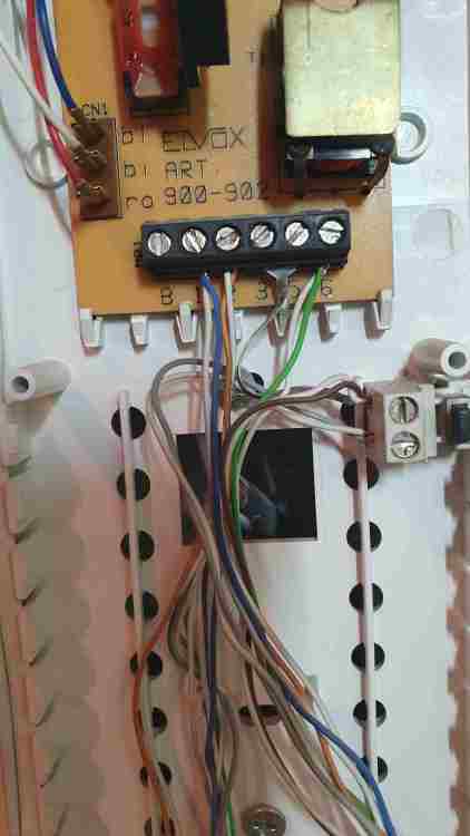

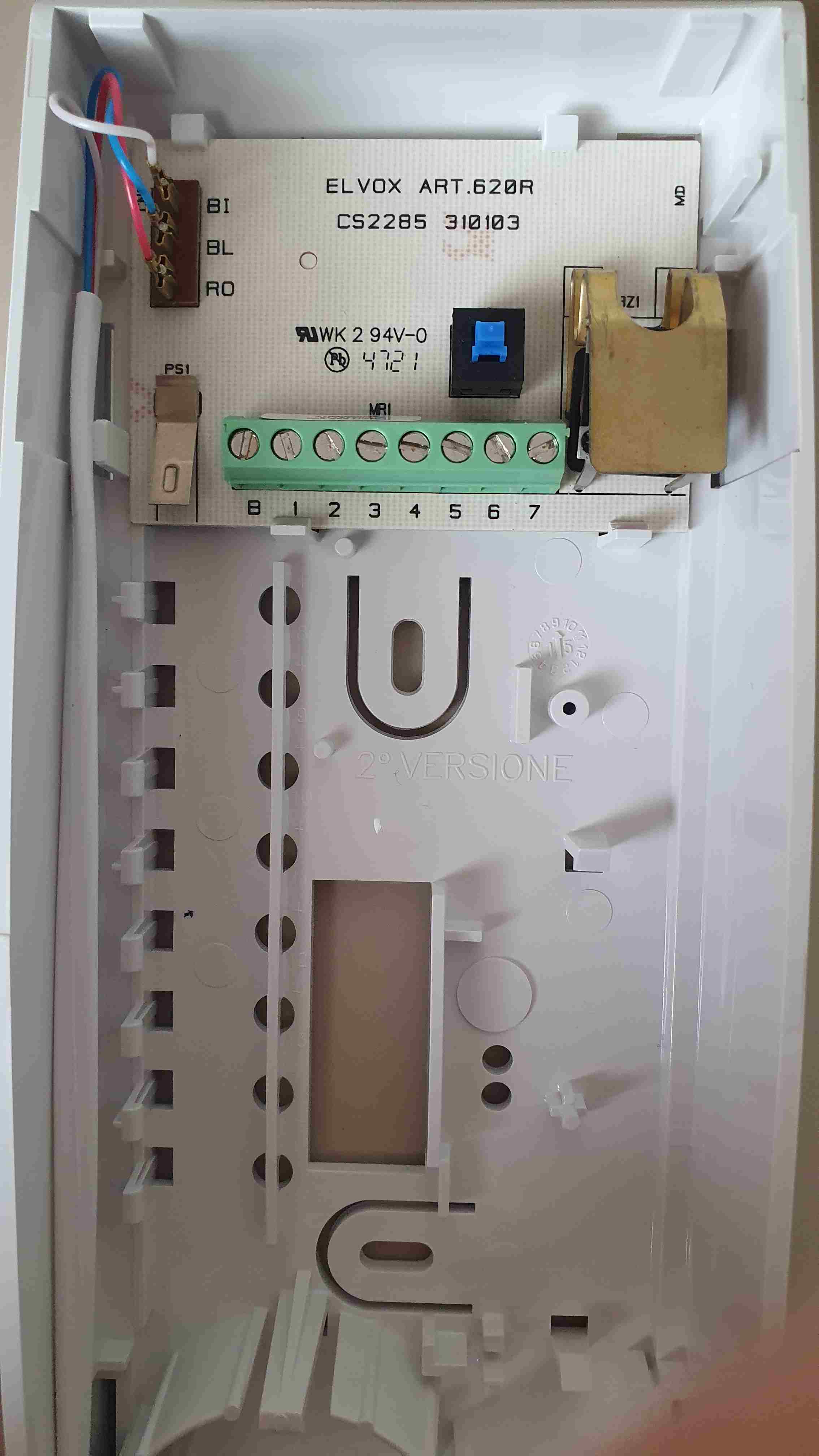

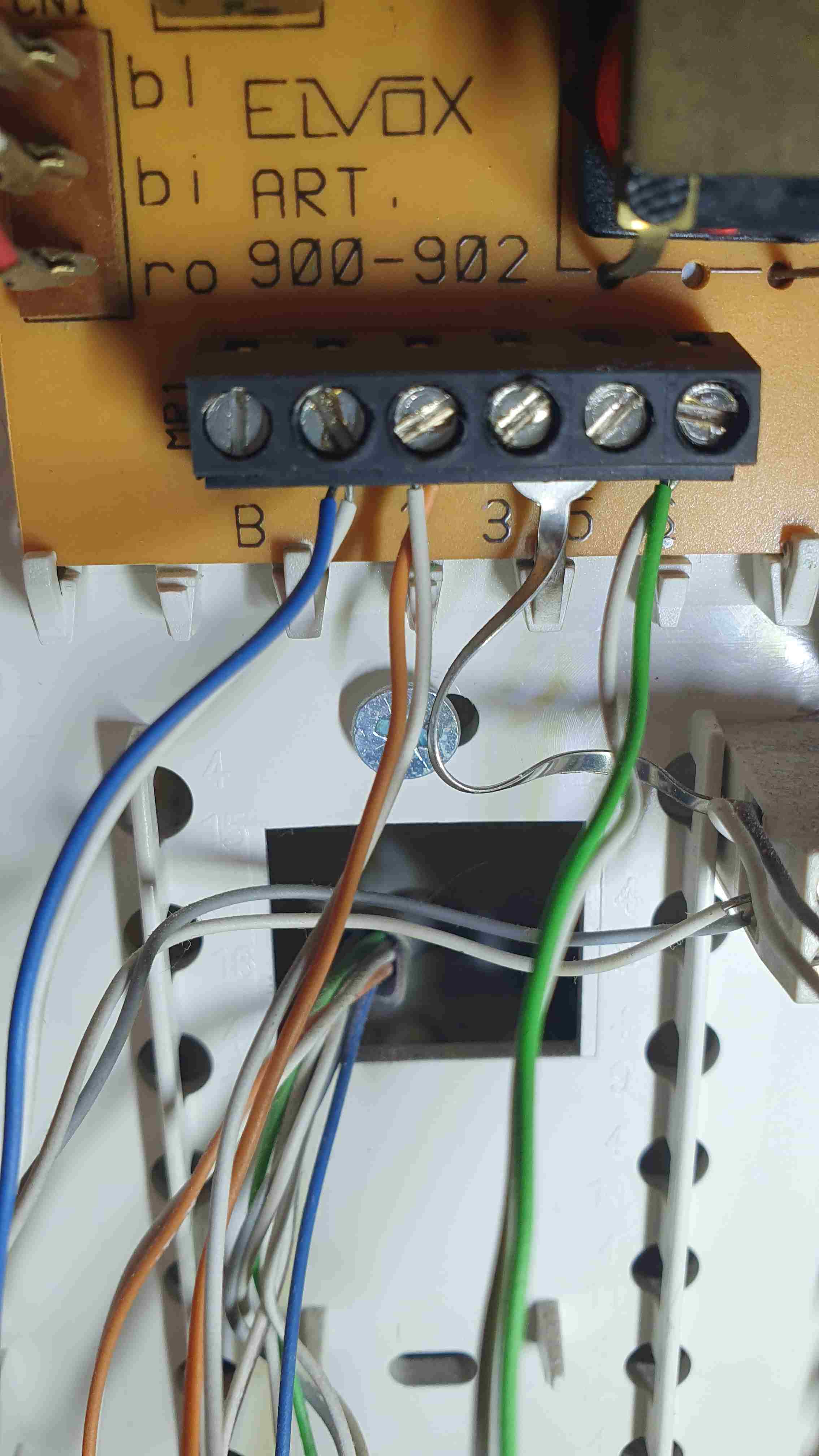

Sostituzione citofono Elvox 900-902 con Elvox 620R
Buongiorno a tutti,
sto cercando di sostituire il vecchio citofono Elvox 900-902 con il modello Elvox620R che mi è stato indicato come corretto sostituto (ho trovato conferma in una vostra discussione).
Pensavo di trovare affinità tra i due modelli e quindi di riuscire a fare i collegamenti con relativa seplicità. Evidentemente sono stato troppo ottimista.
Dopo aver cercato tra le varie discussioni che avete sull'argomento non ho ancora trovato la soluzione.
Per cui perdonate la mia richiesta se da qualche parte la risposta c'è già.
Vi sono grato per l'aiuto che potrete darmi.
Posto qui sotto la foto del vecchio modello con l'ordine dei fili e vi chiedo qual è la sequenza corretta dei collegamenti da fare su quello nuovo.
Grazie ancora.
stefano
20240217_105404.thumb.jpg.e24ec1a59d3734049f1665a9e4ff2348.jpg20240217_105202.thumb.jpg.8a8da4c4e822aa85074df059928d1b4e.jpg20240217_110647.thumb.jpg.c25e06d955bfec6fb043b62ee1e8674e.jpg
