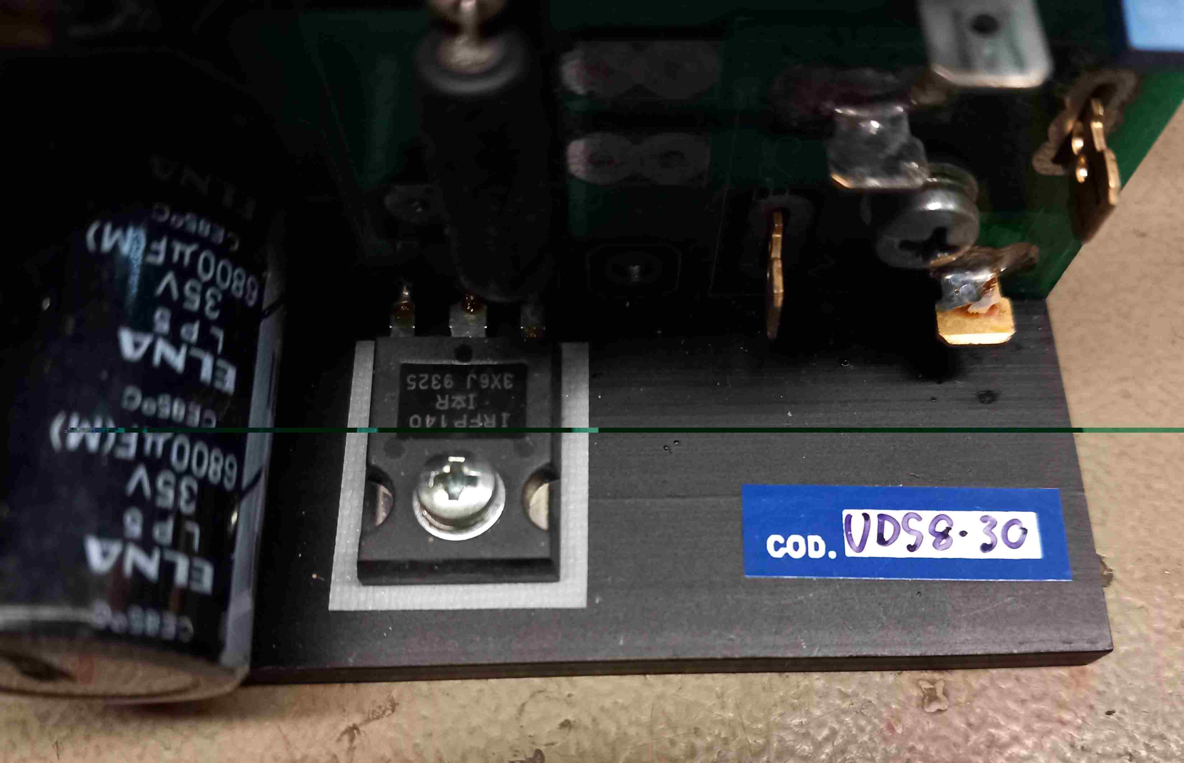

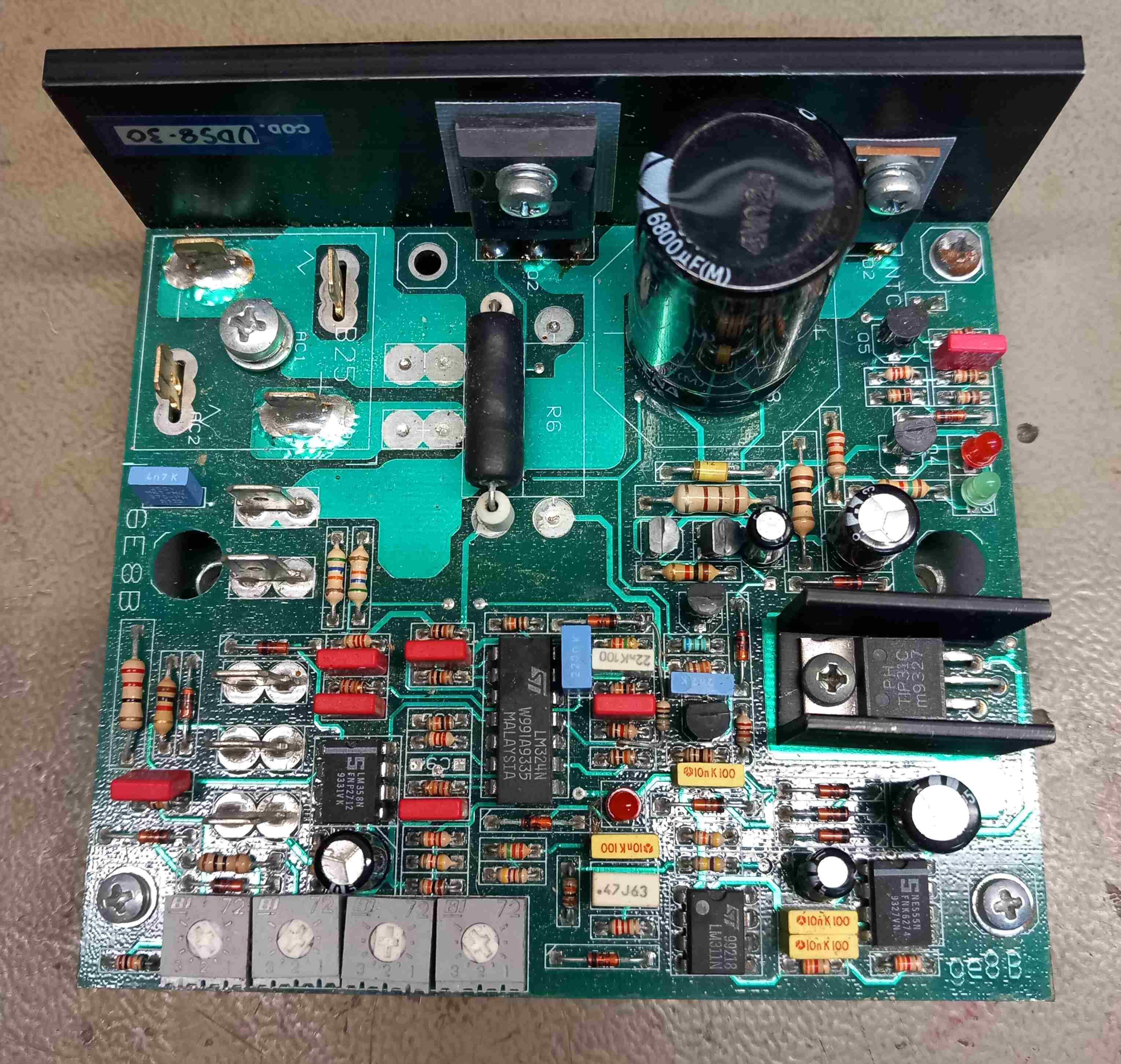

Azionamento per Motore SELEMA a magneti permanenti - Richiesta info
Buongiorno a tutti voi,
qualcuno può aiutarmi a trovare il manuale dell'azionamento in foto? Non trovo nulla in rete.
L'ho recuperato insieme al suo motore SELEMA a magneti permanenti di piccola taglia, 24V.
Grazie,
Andrea
Prova a sentire direttamente loro. La Selema è stata acquisita dalla ESA, ma sono sempre disponibili.
Io sono riuscito ad avere il manuale di collegamento di una scheda del '91...
  • 2 weeks later...
Grazie 1000,
allora disturbo loro.
Vi tengo aggiornati.
Grazie.
