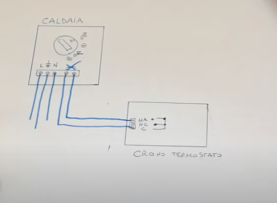

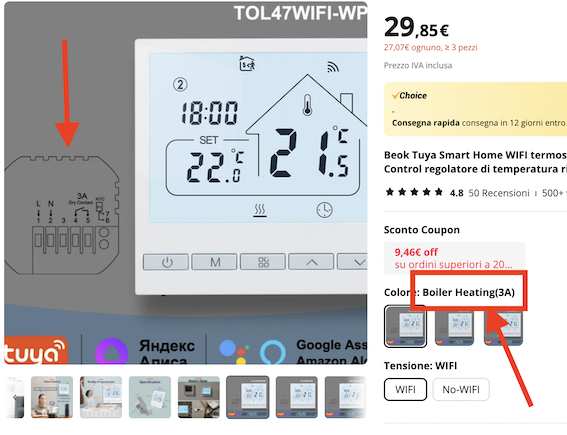

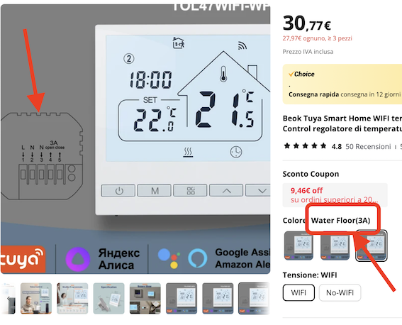

Sostituzione termostato con crono-termostato wifi
Buongiorno a tutti,
attualmente ho una classica caldaia della baxi da cui escono due cavi.
Uno è l alimentazione della caldaia (fase neutro massa)
l'altro presumo contenga i due fili che se cortocircuitati insieme  fanno partire i riscaldamenti dei termosifoni e se invece scollegati li fanno spegnere.
L'attuale schema di collegamento e' quello della prima figura.
L'intenzione ora e' di sostituire il classico termostato a rotella di una volta con un cronotermostato wi-fi.
Il problema e' che non capisco lo schema di collegamento che loro propongono.
qui sottoposto il link del prodotto.
https://it.aliexpress.com/item/1005003324986217.html?spm=a2g0o.productlist.main.5.587d4a55M1m48g&algo_pvid=996f751f-cf33-48bf-b2c4-b49176332af7&aem_p4p_detail=202402222343188339120375234280000777560&algo_exp_id=996f751f-cf33-48bf-b2c4-b49176332af7-2&pdp_npi=4%40dis!EUR!20.57!20.57!!!21.75!21.75!%40210384cc17086741983537796e5e9b!12000029884624534!sea!IT!3637481911!&curPageLogUid=Snjhne5ybwje&utparam-url=scene%3Asearch|query_from%3A&search_p4p_id=202402222343188339120375234280000777560_3
Loro propongono tre tipologie di termostati ossia "riscaldamento a pavimento", riscaldamento boiler" e "riscaldaemnto elettrico a pavimento" che ovviamente è escluso dall'indagine.
Nel nuovo termostato c'e' in piu' l alimentazione che va in N ed L e questo e' chiaro.
Vi chiedo: dei due modelli quale devo prendere?
I cavi che andrebbero nel normalmente aperto (quelli che fanno partire i riscaldamenti del termosifone) , una volta deciso quale tra i due modelli e' il piu' indicato, in quali pin li devo collegare?
In realtà delle risposte ce le ho gia in mente, ma siccome devo comprare a distanza vi chiedo prima qualche conferma.
Grazie a tutti.
Screenshot 2024-02-22 alle 12.45.08.png
Screenshot 2024-02-22 alle 12.41.36.png
Screenshot 2024-02-22 alle 12.41.19.png
