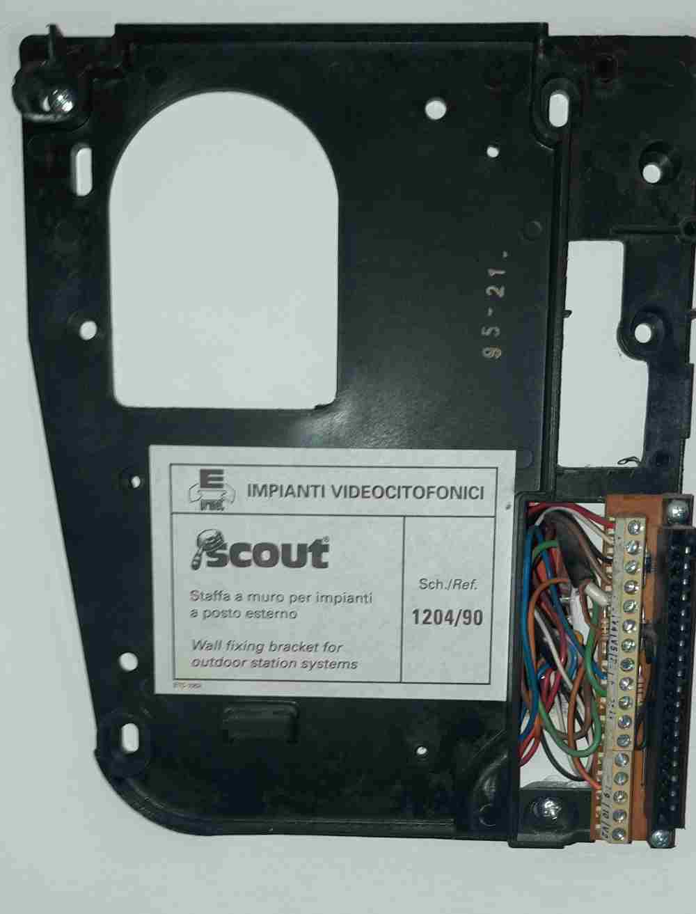

cmarino Inserito: 25 febbraio 2024 Segnala Inserito: 25 febbraio 2024 (modificato) Buonasera a tutti, mi accingo a sostituire un videocitofono Urmet 1204 dove sento benissimo e mi sentono benissimo, ma non si vede più il video. Agli altri condomini il video si vede, quindi immagino che il mio sia difettoso. Per evitare problemi di compatibilità ne procurerò uno identico (spero!), usato ma funzionante. Basta tirar via il vecchio e sostituirlo con il nuovo, e poi rimettere il gancetto? O c'è da programmare qualcosa? La parte che si estrae (per capirci, quella contentente il video e la cornetta) è identica per tutti i modelli di 1204? In allegato la base del mio: Grazie a chi vorrà rispondere. Modificato: 25 febbraio 2024 da cmarino
Roberto Garoscio Inserita: 25 febbraio 2024 Segnala Inserita: 25 febbraio 2024 Si, se lo trovi identico on devi fare nulla. Il tuo non esce l’immagine ma si illumina una riga verticale o un punto centrale?
cmarino Inserita: 25 febbraio 2024 Autore Segnala Inserita: 25 febbraio 2024 Ne ho trovati online tra i 30 e i 40 euro garantiti funzionanti, speriamo bene... Non si attiva proprio lo schermo da anni, totalmente nero e spento, come se fosse morto. L'audio va benissimo.
Roberto Garoscio Inserita: 25 febbraio 2024 Segnala Inserita: 25 febbraio 2024 Hai provato a regolare la luminosità con la rotella sottostante? Prova a dare qualche colpo alla scocca dopo la chiamata.
cmarino Inserita: 25 febbraio 2024 Autore Segnala Inserita: 25 febbraio 2024 Si... proprio morto! Provata la rotellina, provato anche a toglierlo, sbatterlo un po, puliti i contatti, e rimetterlo.
Roberto Garoscio Inserita: 26 febbraio 2024 Segnala Inserita: 26 febbraio 2024 Allora non resta che sostituirlo.
