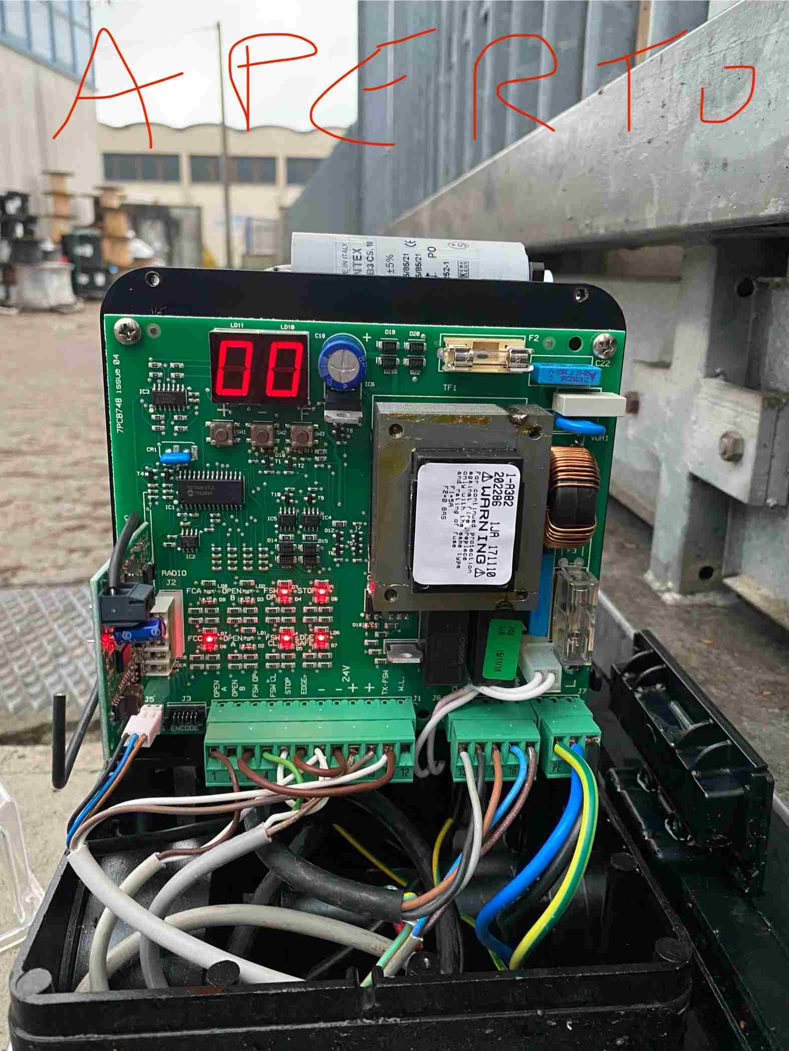

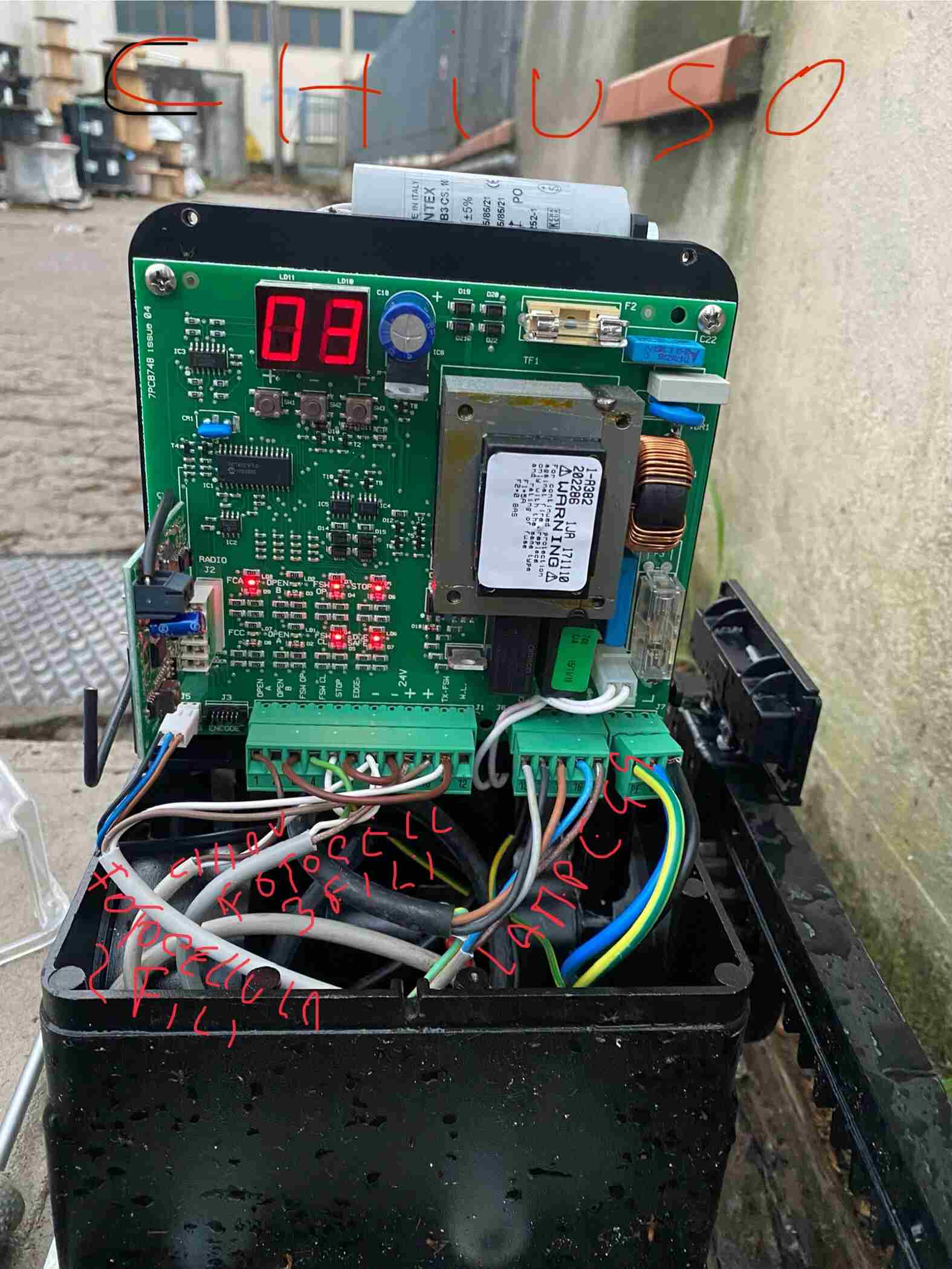

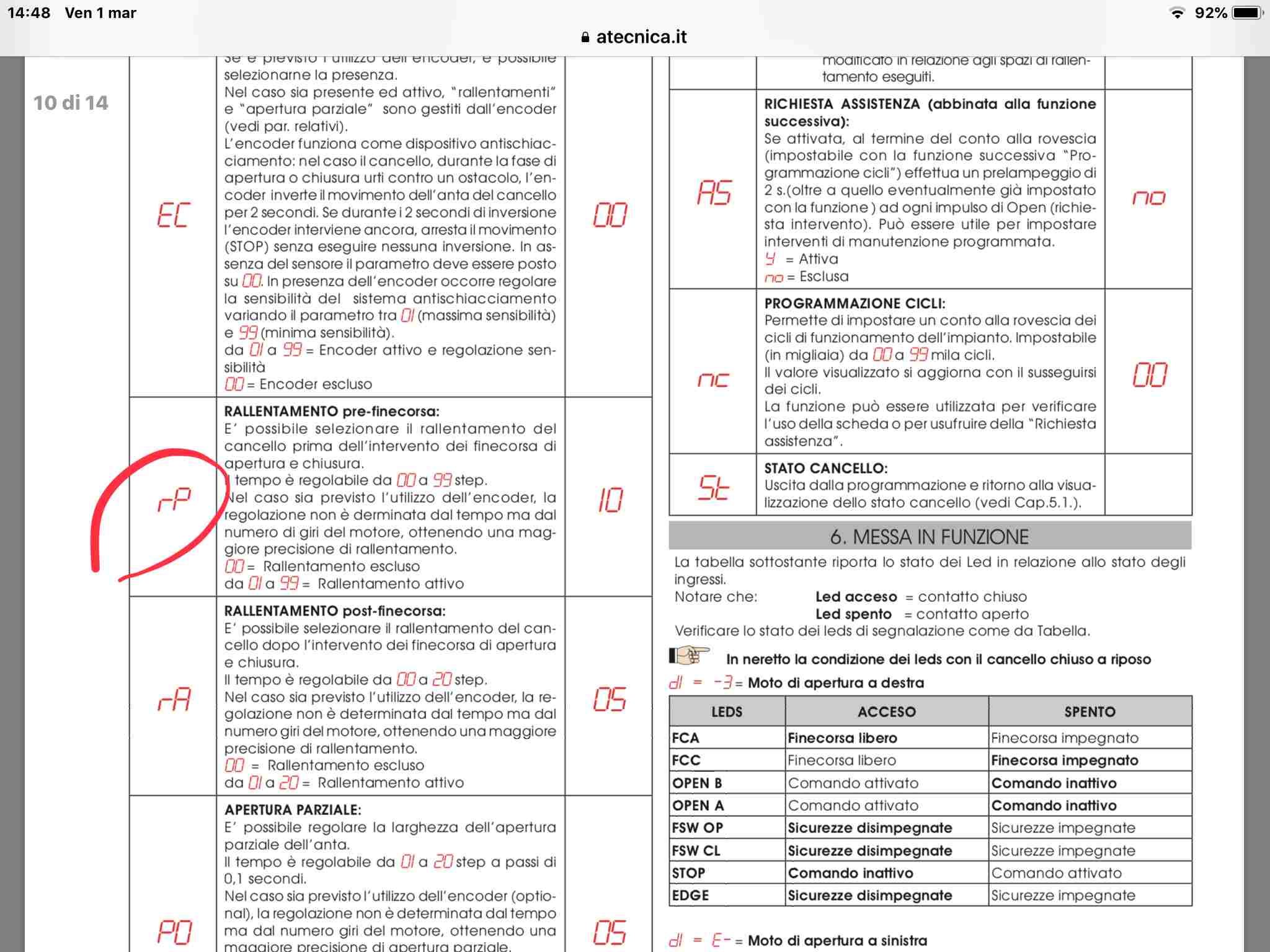

StefanoM.21 Inserito: 25 febbraio 2024 Segnala Inserito: 25 febbraio 2024 Buonasera chiedo a voi un consiglio , ho montato un cancello scorrevole con una coppia di fotocellule. solo che quando apro il cancello e arriva a fermarsi grazie fermi sulla cremagliera il lampeggiante continua a lampeggiare. poi quando apro il cancello e metto la mano sulla fotocellula che è montata Sui montanti del cancello non si ferma. l’ultima cosa il telecomando per far aprire il cancello devo fare doppia pressione velocemente sul pulsante del telecomando, se lo pigio normalmente non si apre. allego anche e foto del cablaggio . grazie mille stefano
Roberto Garoscio Inserita: 25 febbraio 2024 Segnala Inserita: 25 febbraio 2024 Controlla il senso di apertura, quando è chiuso deve segnare 00, quando aperto 03.
StefanoM.21 Inserita: 29 febbraio 2024 Autore Segnala Inserita: 29 febbraio 2024 Buonasera grazie del consiglio funziona. le volevo chiedere per ridurre la velocita in prossimità del sensore sia in apertura e chiusura come bisogna fare?? grazie mille
Roberto Garoscio Inserita: 29 febbraio 2024 Segnala Inserita: 29 febbraio 2024 Devi incrementare il rallentamento del pre finecorsa.
StefanoM.21 Inserita: 29 febbraio 2024 Autore Segnala Inserita: 29 febbraio 2024 ok domani vedo sul libretto come fare grazie
StefanoM.21 Inserita: 29 febbraio 2024 Autore Segnala Inserita: 29 febbraio 2024 Ho capito ho già provato ad incrementarlo fatto una prova a 75 però quando apre e chiude va pianissimo (quasi lumaca) io pensavo Che andasse sia in apertura che chiusura Alla velocità normale e poi in prossimità ai sensori sulla cremagliera rallentasse e andava a chiudersi piano piano. grazie
Roberto Garoscio Inserita: 1 marzo 2024 Segnala Inserita: 1 marzo 2024 75 mi sembra un po’ eccessivo, di fabbrica è 10, metti 15 e prova.
StefanoM.21 Inserita: 3 marzo 2024 Autore Segnala Inserita: 3 marzo 2024 Buonasera fatto grazie mille dei consigli funziona tutto alla grande 👍🏼
