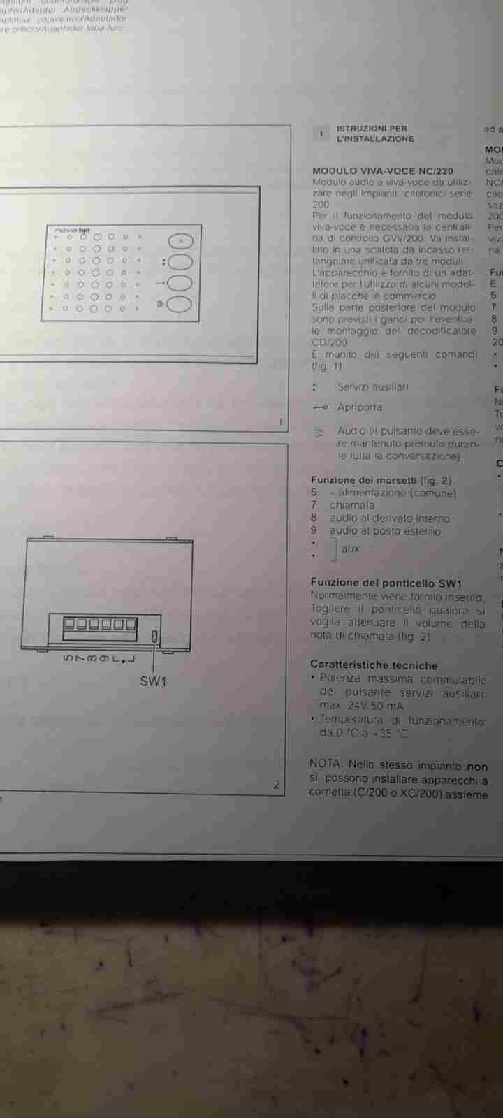

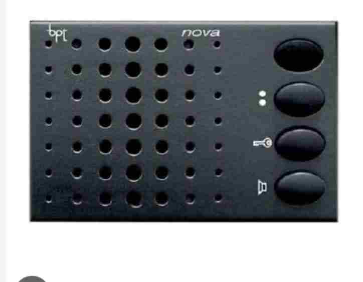

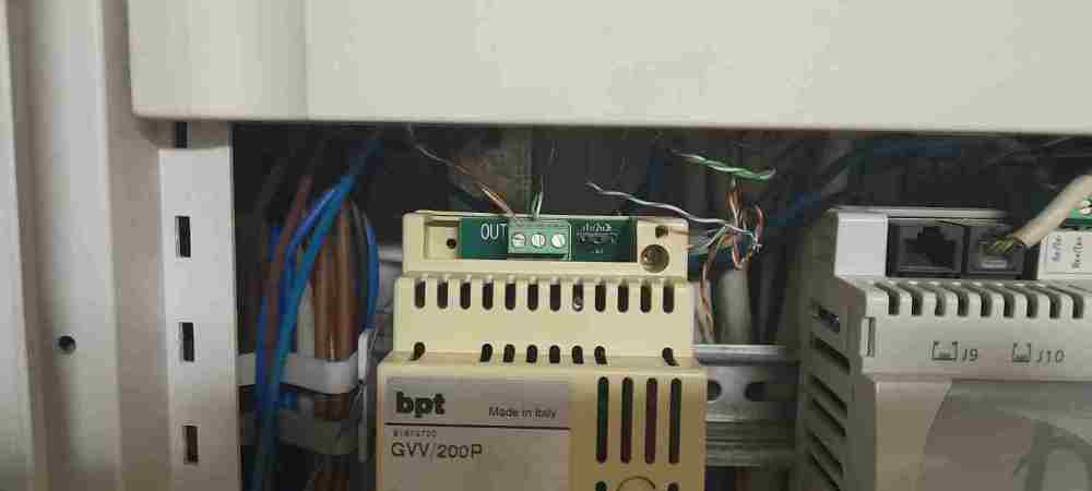

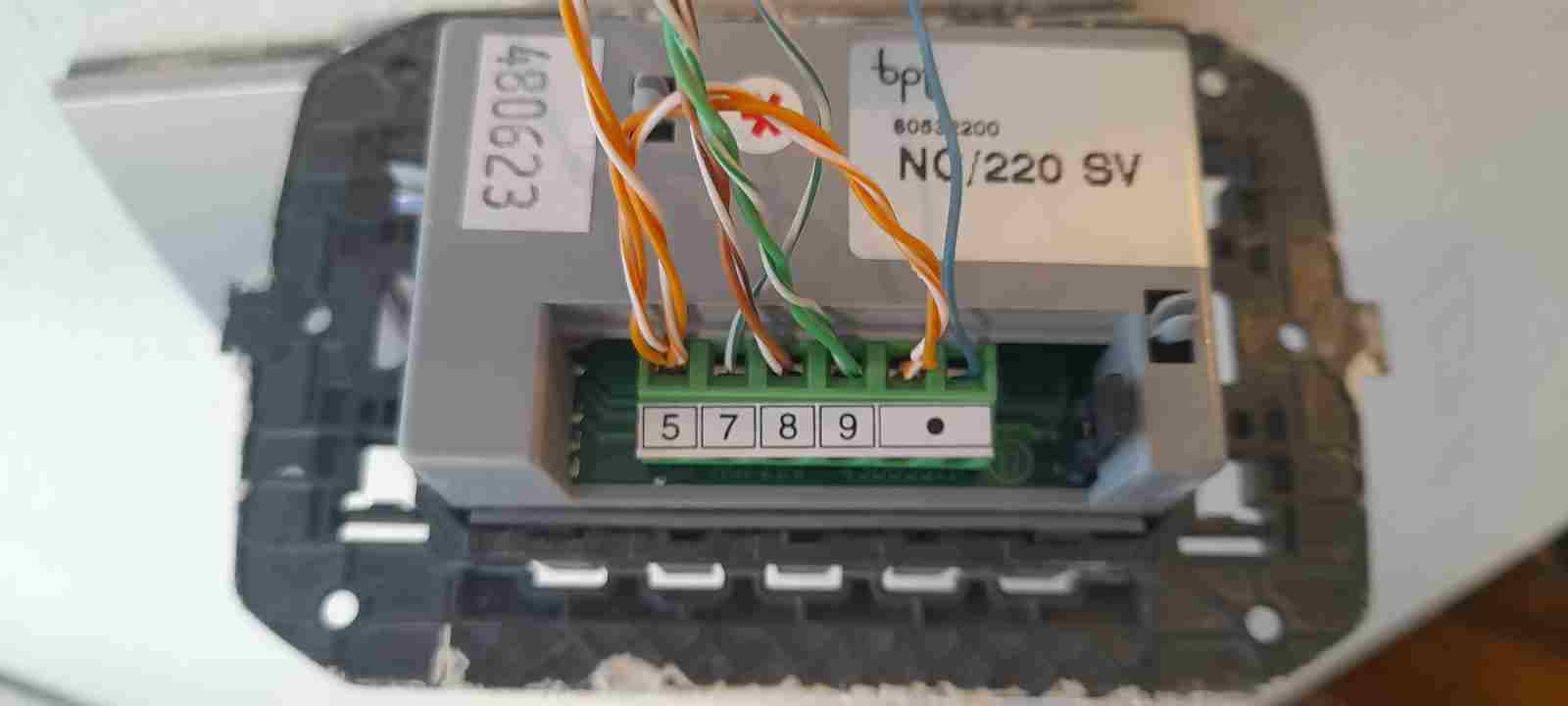

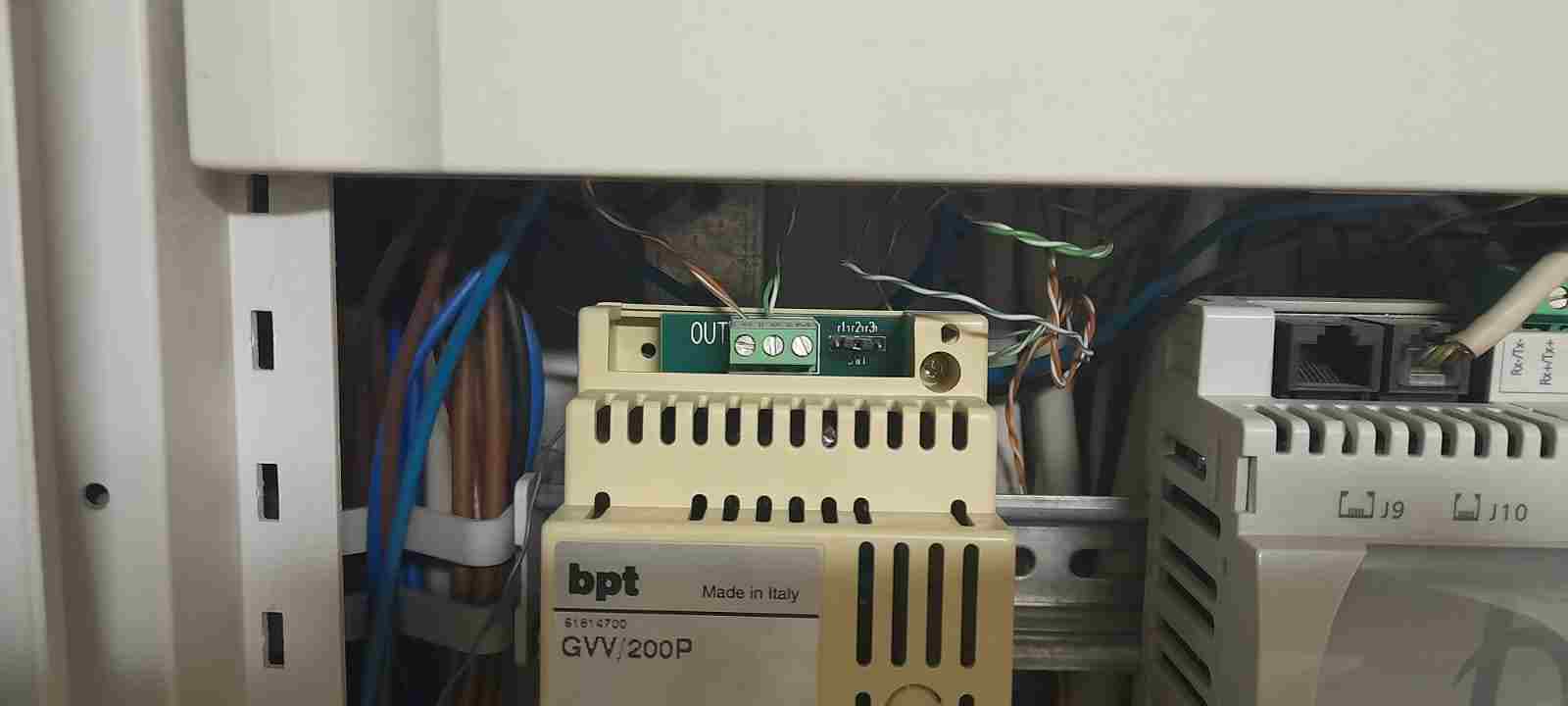

Corrado Comanzo
Ho un problema su un impianto videocitofonico BPT.
Zona Notte e Taverna ci sono per ognuno due moduli vivavoce BPT NOVA 220 NC/220 con abbinato il suo modulo video.
Zona giorno un modulo vivavoce NOVA come sopra, senza il modulo video.
Suonando da posto esterno la zona Notte e Taverna è perfettamente funzionante.
Quello in zona giorno non si sente il suono di chiamata, si riesce in qualche modo ad avere la conversazione, ma non aziona la serratura elettrica.
Premetto che nell'impianto questi modulo sono collegati ad un GVV/200P di cui non riesco ad avere al manuale e schema elettrico per capire i collegamenti elettrici.
Sono componenti fuori produzione, i moduli NOVA sono introvabili.
Dallo schema che allego del NOVA io credo che il filo 5 (alimentazione punteggiato sull'aux nel momento che pigio il tasto serratura dovrebbe chiudersi sull'altro morsetto aux in uscita verso la serratura.  Se il tastino fosse ko potrei portare un pulsante remoto esterno portandogli l'alimentazione ( filo bianco arancio) e l'out della serratura ( filo blu) ?
In BPT mi dicono che è un'uscita digitalizzata, ma nella morsettiera escludendo il 7 - 8-9 che fanno altre funzioni a me pare che il pulsantino serratura mi porti l'alimentazione sull'uscita ( filo blu)
Immagine WhatsApp 2024-02-27 ore 00.42.26_fdd09d02.jpg
Immagine WhatsApp 2024-02-26 ore 23.38.02_68ad149b.jpg
Immagine WhatsApp 2024-02-26 ore 23.38.00_50ef1705.jpg
Immagine WhatsApp 2024-02-27 ore 00.54.07_0e7f4c86.jpg
Modificato: da Corrado Comanzo
Ciao Corrado Comanzo,
1 ora fa, Corrado Comanzo ha scritto:
.........Premetto che nell'impianto questi modulo sono collegati ad un GVV/200P di cui non riesco ad avere al manuale e schema elettrico per capire i collegamenti elettrici.
Non so se il GVV/200 sia uguale al tuo GVV/200P, ma se vuoi ho trovato questi:
http://bpt.techfass.cz/obrazky/00004204.pdf
http://bpt.techfass.cz/bpt_files/l8412h000g.pdf
https://www.e-revma.gr/docs/BPT_NC220-221 24047723 26-11-10.pdf
1 ora fa, Corrado Comanzo ha scritto:
Dallo schema che allego del NOVA io credo che il filo 5 (alimentazione punteggiato sull'aux nel momento che pigio il tasto serratura dovrebbe chiudersi sull'altro morsetto aux in uscita verso la serratura.  Se il tastino fosse ko potrei portare un pulsante remoto esterno portandogli l'alimentazione ( filo bianco arancio) e l'out della serratura ( filo blu) ?
In BPT mi dicono che è un'uscita digitalizzata,
Basta che provi a mettere in corto per un attimo il filo blu con la coppia bianco / arancio e vedi subito se il cancello si apre o meno e quindi se puoi collegare un normale pulsante al posto di quello nel modulo
Corrado Comanzo
6 ore fa, ROBY 73 ha scritto:
Ciao Corrado Comanzo,
Non so se il GVV/200 sia uguale al tuo GVV/200P, ma se vuoi ho trovato questi:
http://bpt.techfass.cz/obrazky/00004204.pdf
http://bpt.techfass.cz/bpt_files/l8412h000g.pdf
https://www.e-revma.gr/docs/BPT_NC220-221 24047723 26-11-10.pdf
Basta che provi a mettere in corto per un attimo il filo blu con la coppia bianco / arancio e vedi subito se il cancello si apre o meno e quindi se puoi collegare un normale pulsante al posto di quello nel modulo
Ciao Roby grazie.
Il GVV/200P è diverso dal GVV/200 le morsettiere sono completamente differenti.
Avevo in mente anche io di provare a mettere in corto il filo blu con il bianco arancio per vedere se mi da il ritorno per aprire la serratura. Avevo desistito quando l'assistenza mi ha detto che "digitalizzato", ma provare per provare a questo punto. E' un impianto fatto con i piedi, sia come cablature che inesistenza di uno straccio di schema.
13 ore fa, Corrado Comanzo ha scritto:
.......ma provare per provare a questo punto.
Direi anch'io
