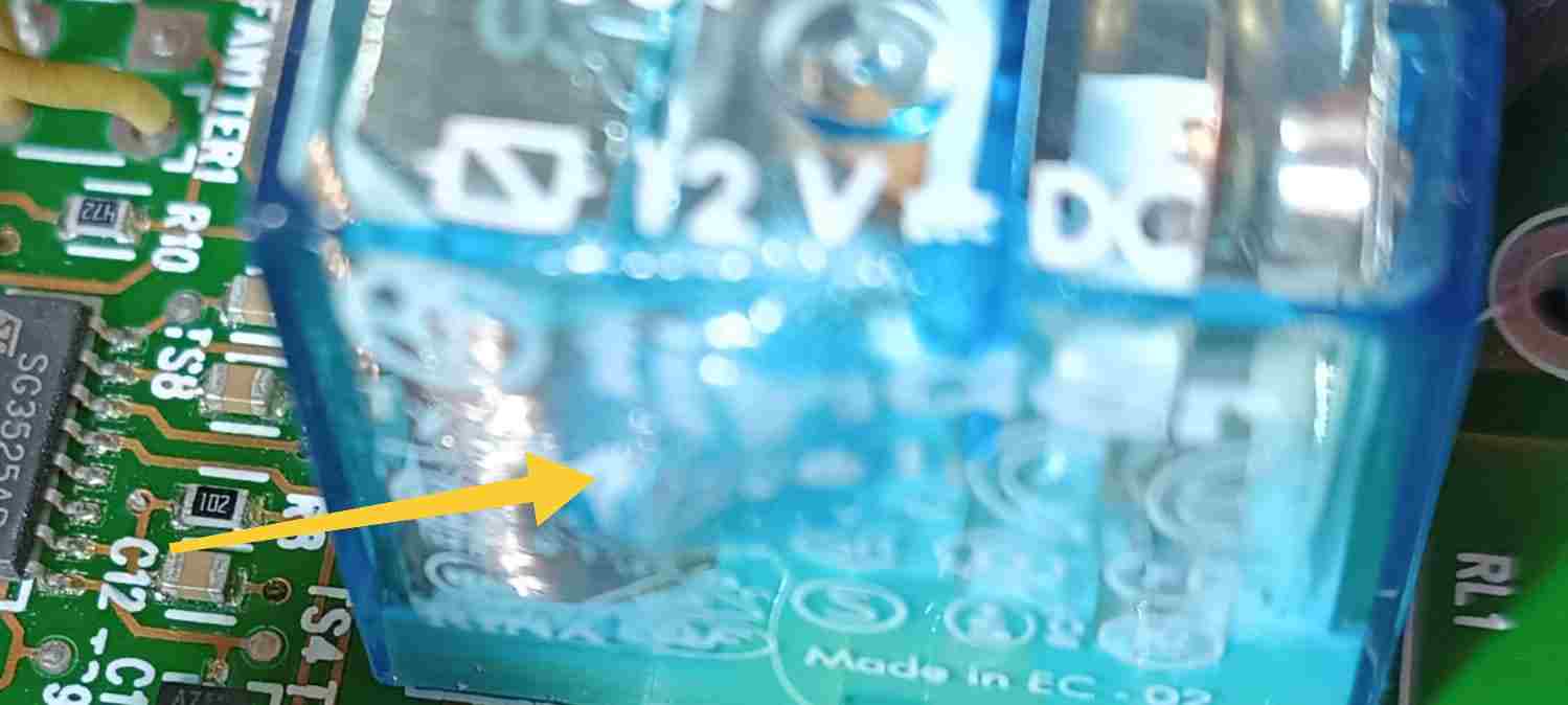

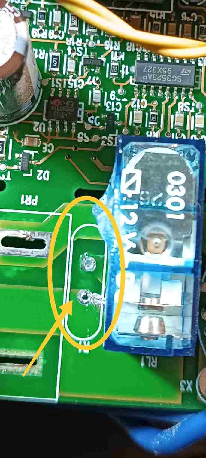

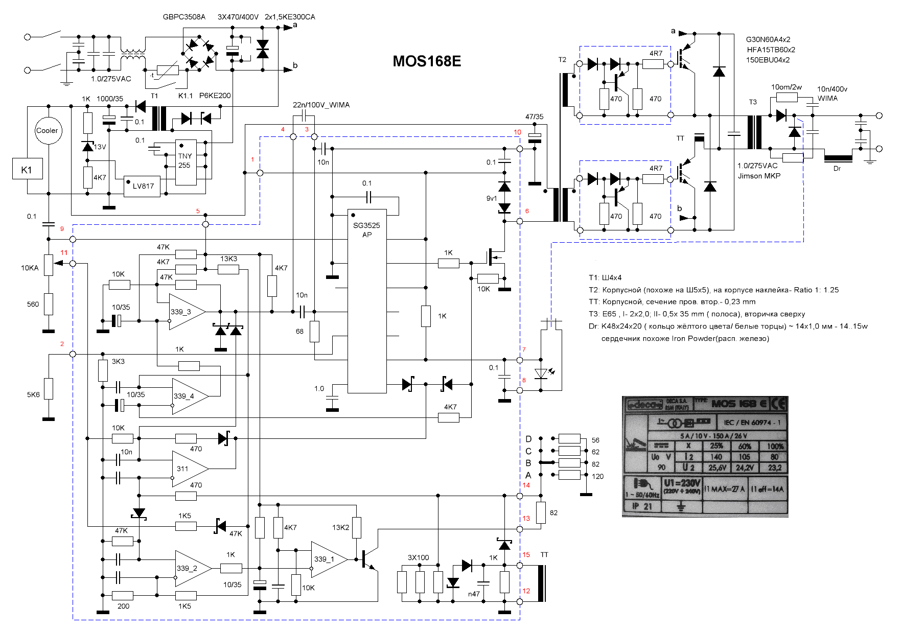

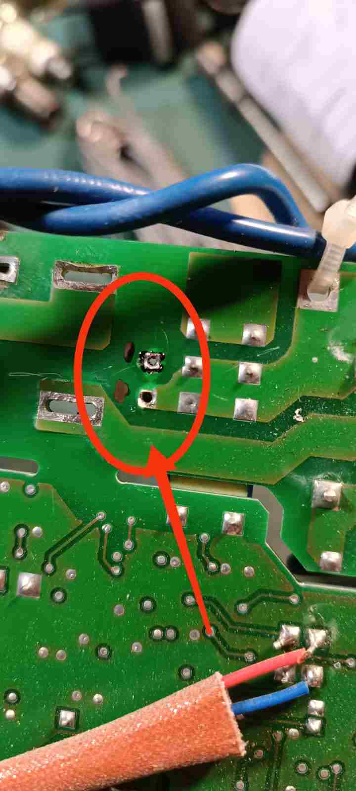

IDENTIDICAZIONE VARISTORE Saldatrice DECA 138 E inverter
Enrico 1978
Buongiorno chiedo gentilmente se qualcuno può aiutarmi ad identificare il varistore siglato 060XP339 situato nella sceda saldatrice deca 138 E inverter della mia saldatrice. Esso è un varistore di tipo ceramico ma non riesco ad identificarlo per l'acquisto .
Link al commento
Condividi su altri siti
Non mi sembra un Varistore ( ne ho sostituiti a centinaia quando da 380/220V passammo a 400/230V )
Cercando 060XP3 NTC   , in un sito Polacco esce questa immagine  :
C' è anche un link ad uno schema analogo di Saldatrice :
Se il Componente è collegato come "-t" in serie tra il Filtro di Rete e il Ponte di Diodi ,
allora è un NTC che limita la Corrente di Spunto all' accensione .
In seguito il Relè "K" lo bypassa  .
E' simile al "60D15" o 47D15 (magari confronta le dimensioni per la Potenza dissipabile ) .
Qualora invece fosse in parallelo ai 230V AC metterei un Varistore "S20K275" o l' equivalente "20D431K"  .
Buona giornata  !
Link al commento
Condividi su altri siti
Fin qui quanto ho letto sul sito polacco..
Sfogliando il Catalogo Mouser,  secondo la Codifica adottata dal Produttore,
060 può significare 0,60 Ohm o 6,0 Ohm oppure 60 Ohm !
Se, come nello Schema allegato, il Ponte raddrizzante è da 35A,
il valore della NTC probabilmente sarà  230V / 35A= > 6  Ohm .
Buona giornata !
Link al commento
Condividi su altri siti
  • 4 weeks later...
Enrico 1978
Il 27/2/2024 alle 11:30 , Livio Orsini ha scritto:
Circuitalmente dove è connesso? Sulla rete di alimentazione 230V?
si è all'ingresso della 220V , se riesco faccio una foto del posizionamento preciso .
Il 29/2/2024 alle 10:54 , piergius ha scritto:
Grazie mille e scusa per il ritardo nella risposta!!!
Fin qui quanto ho letto sul sito polacco..
Sfogliando il Catalogo Mouser,  secondo la Codifica adottata dal Produttore,
060 può significare 0,60 Ohm o 6,0 Ohm oppure 60 Ohm !
Se, come nello Schema allegato, il Ponte raddrizzante è da 35A,
il valore della NTC probabilmente sarà  230V / 35A= > 6  Ohm .
Buona giornata !
Link al commento
Condividi su altri siti
Enrico 1978
Il 28/2/2024 alle 11:25 , piergius ha scritto:
Non mi sembra un Varistore ( ne ho sostituiti a centinaia quando da 380/220V passammo a 400/230V )
Cercando 060XP3 NTC   , in un sito Polacco esce questa immagine  :
C' è anche un link ad uno schema analogo di Saldatrice :
Se il Componente è collegato come "-t" in serie tra il Filtro di Rete e il Ponte di Diodi ,
allora è un NTC che limita la Corrente di Spunto all' accensione .
In seguito il Relè "K" lo bypassa  .
E' simile al "60D15" o 47D15 (magari confronta le dimensioni per la Potenza dissipabile ) .
Qualora invece fosse in parallelo ai 230V AC metterei un Varistore "S20K275" o l' equivalente "20D431K"  .
Buona giornata  !
GRazie per la precisazione gentilissimo ricontrollo bene il tutto e vi aggiorno per non sbagliare!!! Siete molto utili questo forum è un vero e proprio pozzo di sapere!!!
Link al commento
Condividi su altri siti
Enrico 1978
Buongiorno ho fatto le foto della posizione del veristore, sembra che sia messo in parallelo , se si può dare un occhiata alle seguenti foto forse avremo la situaizone aggiornata. In più ho il relè che sembra danneggiato.
Metto qui tutto, attendo un vostro riscontro
Link al commento
Condividi su altri siti
Enrico 1978
Dimenticavo il varistore è come dalla prima foto indicata in questo forum modello ceramico colore verde diametro 17mm spess 4mm
Link al commento
Condividi su altri siti
Livio Orsini
4 ore fa, Enrico 1978 ha scritto:
Buongiorno ho fatto le foto della posizione del veristore, sembra che sia messo in parallelo
Se si tratta di un varistore l'apparato dovrebbe funzionare anche senza. Se l'apparecchio non funziona regolarmente c'è qualche altro guasto.
Link al commento
Condividi su altri siti
12 ore fa, Enrico 1978 ha scritto:
sembra che sia messo in parallelo...
... le foto aggiunte confermano che il Componente è collegato come "-t"  dello Schema,
in serie al Ponte di Diodi ,
e in Parallelo al Contatto del Relé  .
Quindi è un Termistore NTC che limita la Corrente di Spunto all' accensione .
In seguito il Relè  provvede a bypassarlo prima che si surriscaldi .
Perciò se il Relè è difettoso si guasta anche il Termistore NTC o viceversa .
Ho scoperto oggi che tonyys , Utente del Forum da gennaio 2005,
ripara  Saldatrici di questo genere .
Però la sua ultima visita risale al 5 febbraio 2024 .
Prova a inviargli un messaggio privato .
Buona notte !
Modificato: da piergius
Ortografia
Link al commento
Condividi su altri siti
Enrico 1978
Dimenticavo il varistore è come dalla prima foto indicata in questo forum modello ceramico colore verde diametro 17mm spess 4mm
10 ore fa, piergius ha scritto:
... le foto aggiunte confermano che il Componente è collegato come "-t"  dello Schema,
in serie al Ponte di Diodi ,
e in Parallelo al Contatto del Relé  .
Quindi è un Termistore NTC che limita la Corrente di Spunto all' accensione .
In seguito il Relè  provvede a bypassarlo prima che si surriscaldi .
Perciò se il Relè è difettoso si guasta anche il Termistore NTC o viceversa .
Ho scoperto oggi che tonyys , Utente del Forum da gennaio 2005,
ripara  Saldatrici di questo genere .
Però la sua ultima visita risale al 5 febbraio 2024 .
Prova a inviargli un messaggio privato .
Buona notte !
Scusa l'ignoranza come faccio a contattarlo?
Link al commento
Condividi su altri siti
Enrico 1978
10 ore fa, piergius ha scritto:
... le foto aggiunte confermano che il Componente è collegato come "-t"  dello Schema,
in serie al Ponte di Diodi ,
e in Parallelo al Contatto del Relé  .
Quindi è un Termistore NTC che limita la Corrente di Spunto all' accensione .
In seguito il Relè  provvede a bypassarlo prima che si surriscaldi .
Perciò se il Relè è difettoso si guasta anche il Termistore NTC o viceversa .
Ho scoperto oggi che tonyys , Utente del Forum da gennaio 2005,
ripara  Saldatrici di questo genere .
Però la sua ultima visita risale al 5 febbraio 2024 .
Prova a inviargli un messaggio privato .
Buona notte !
Nel frattempo posso cambiare sia il relè che l' ntc , il difetto che faceva era quello di partire e dopo qualche secondo mi bruciava i 2 transistor finali , qundi ho smontato questi e li ho sostituititi poi ho smontato anche il ponte raddrizzatore per controllarlo e successivamente l'ntc , poi  mi sono accordo del relè conciato in quel modo , quindi cambio tutto e non se ne parla piu se questo utente ci da conferma che stiamo operando bene.... Se mi consigliate qualche sito dove acquistare anche il relè lo prendo di già cosi poi aspettiamo la conferma e montiamo tutto
grazie mille!!!
Link al commento
Condividi su altri siti
Livio Orsini
42 minuti fa, Enrico 1978 ha scritto:
Scusa l'ignoranza come faccio a contattarlo?
In alto a dx, finestra "cerca" inserisci tonyys e seleziona utenti; poi clicca passa con il mouse sull'avatar che comparirà, in fondo alla finestra che si è aperta c'è il simbolo della busta, clicki li e mandi lo MP.
Link al commento
Condividi su altri siti
