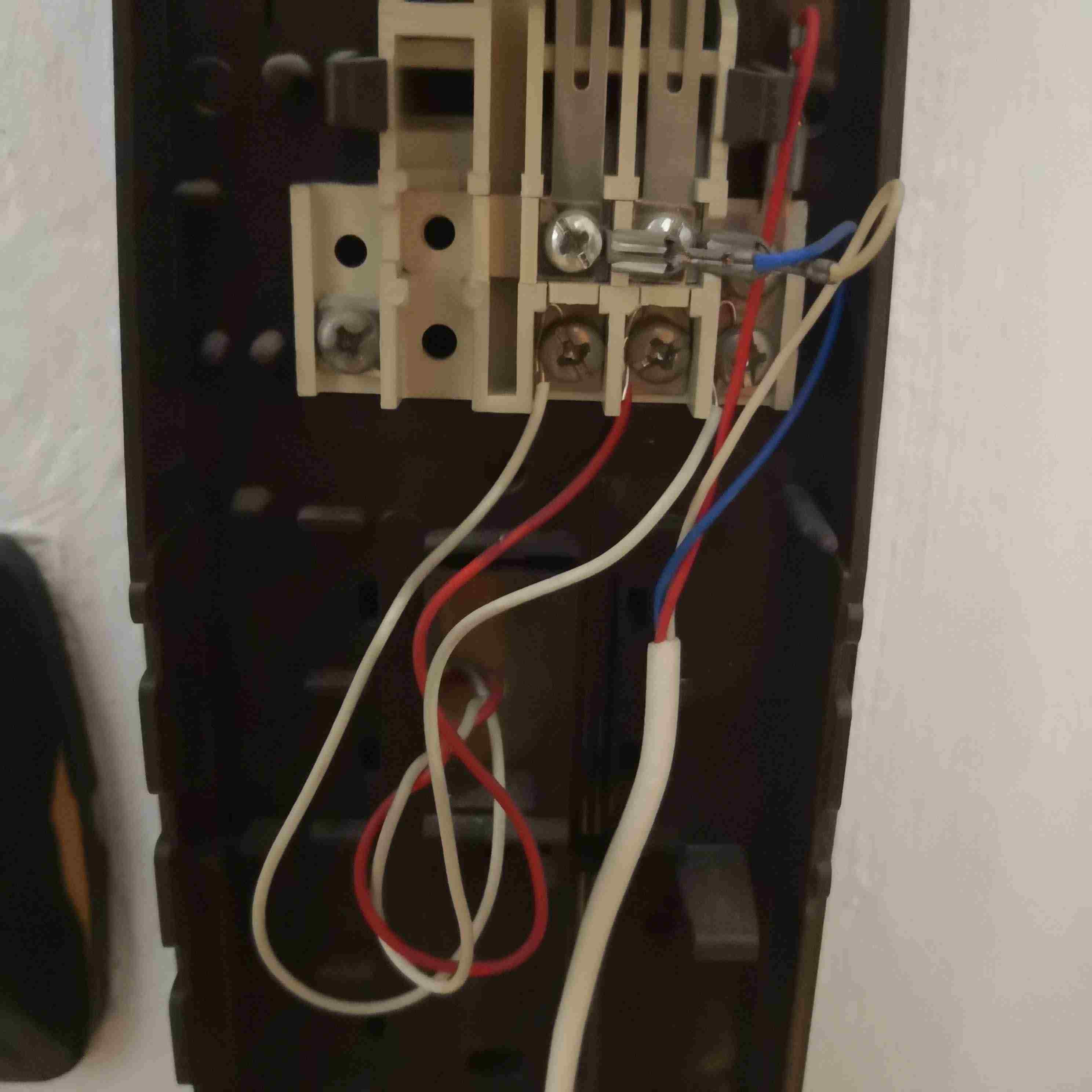

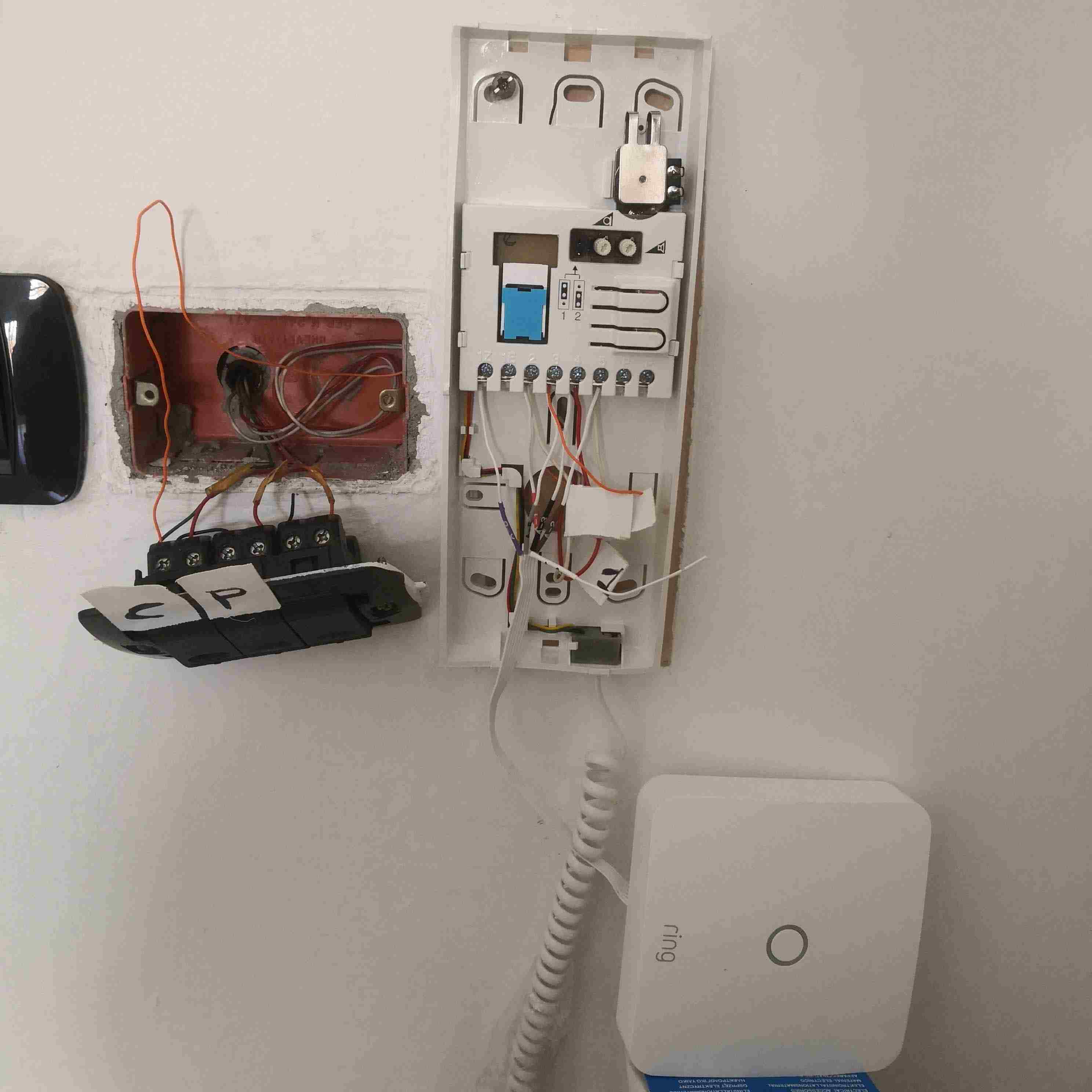

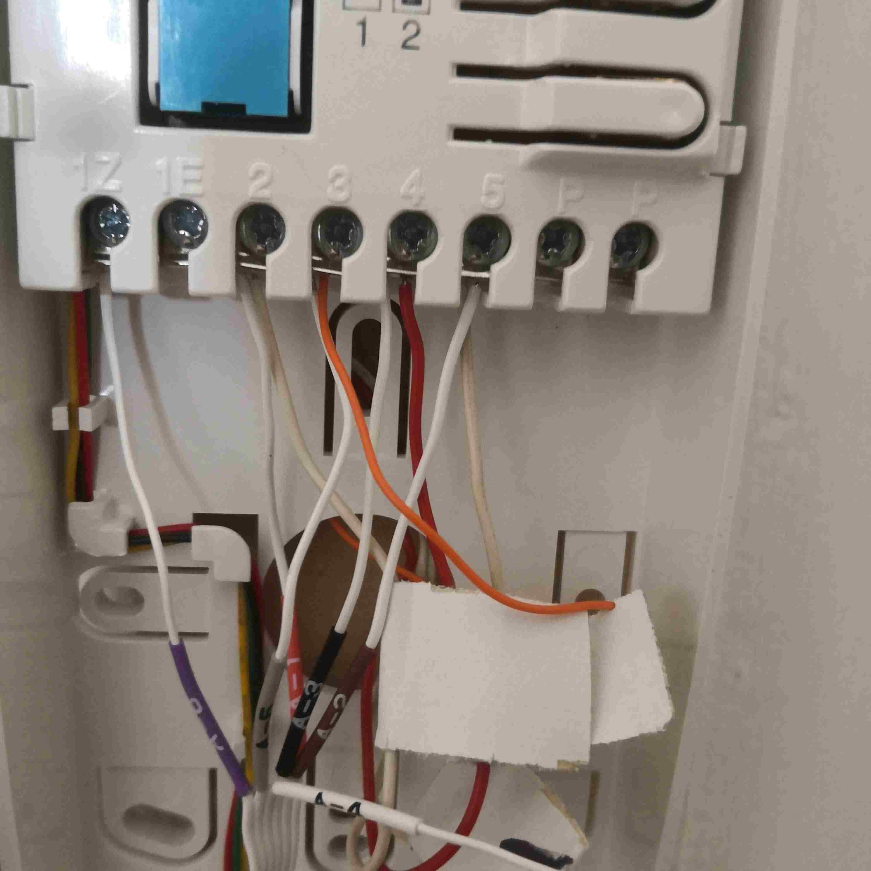

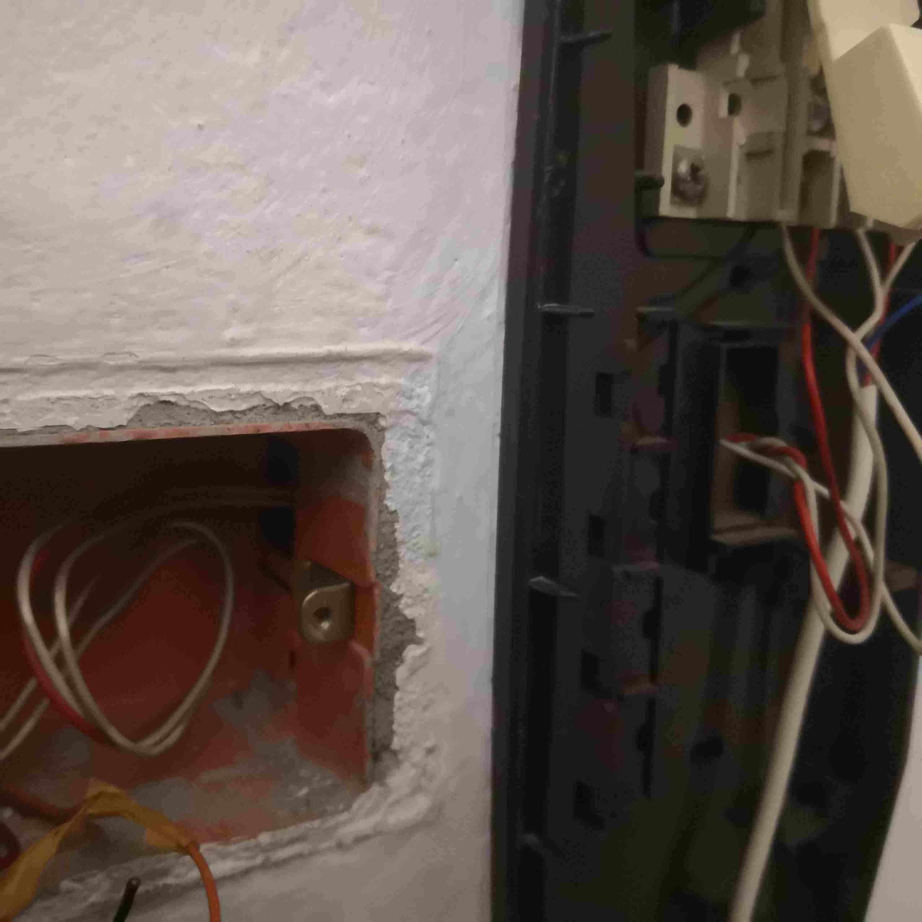

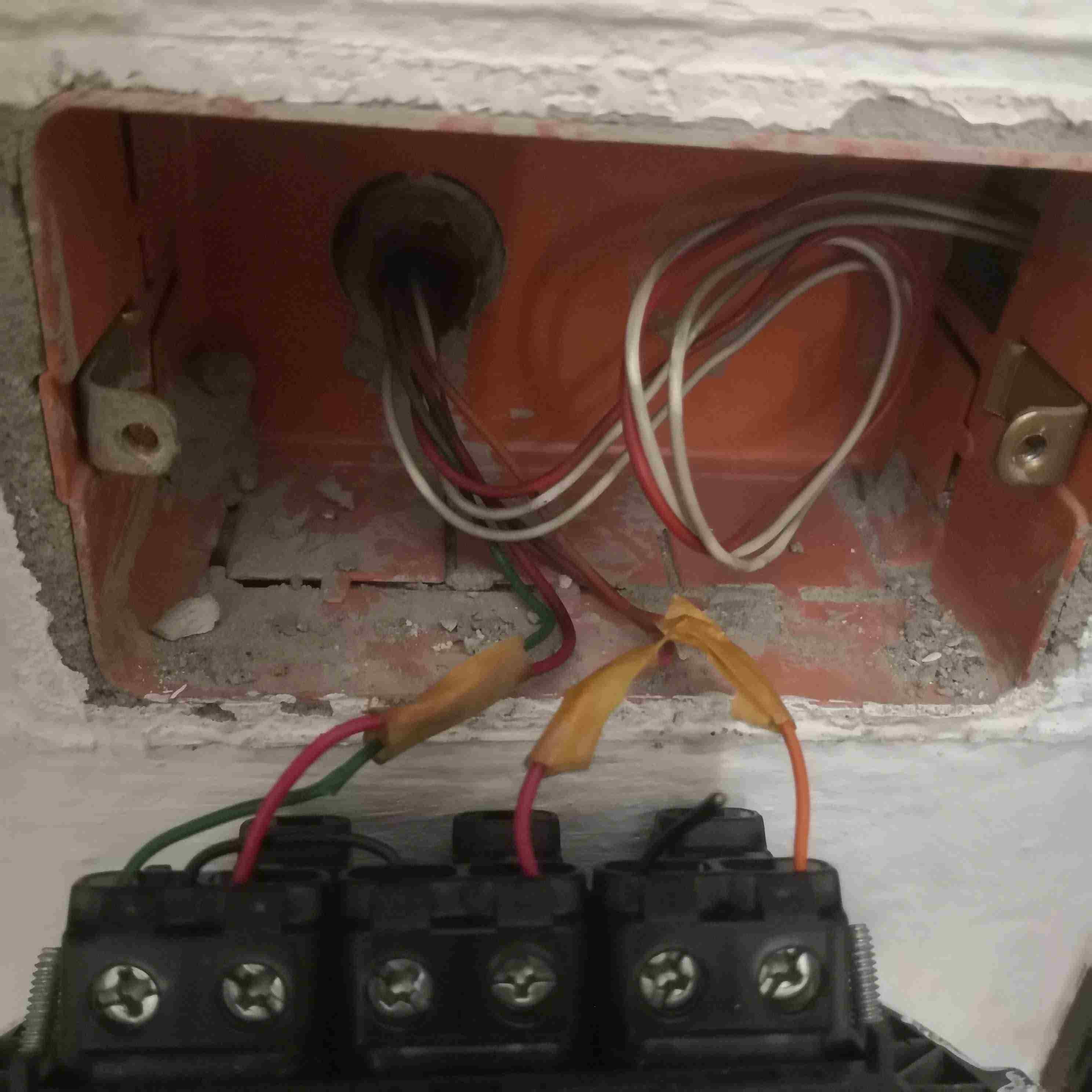

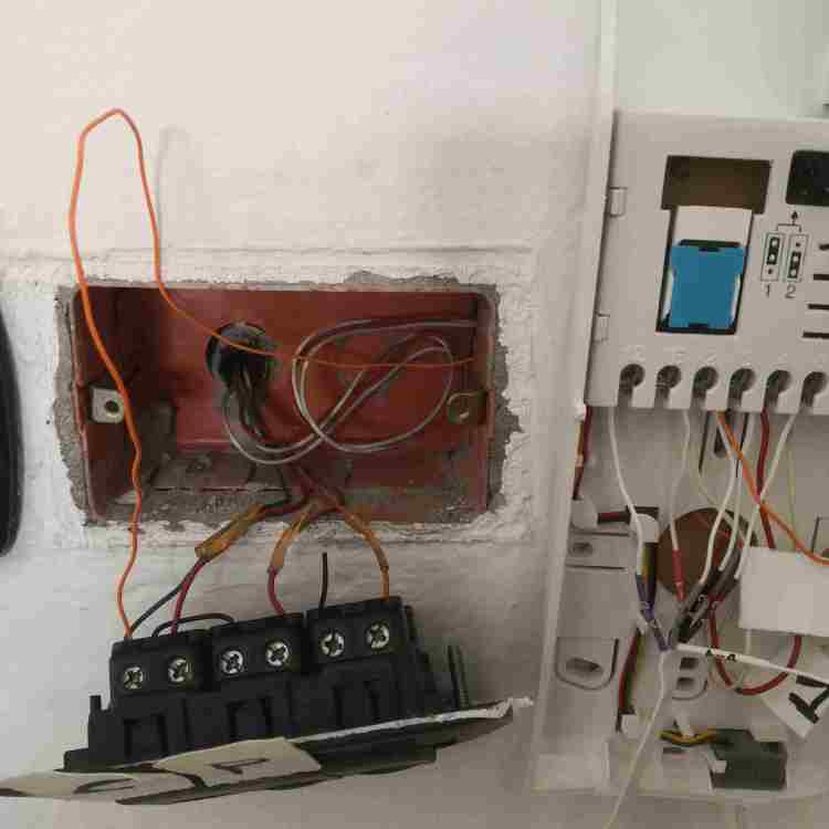

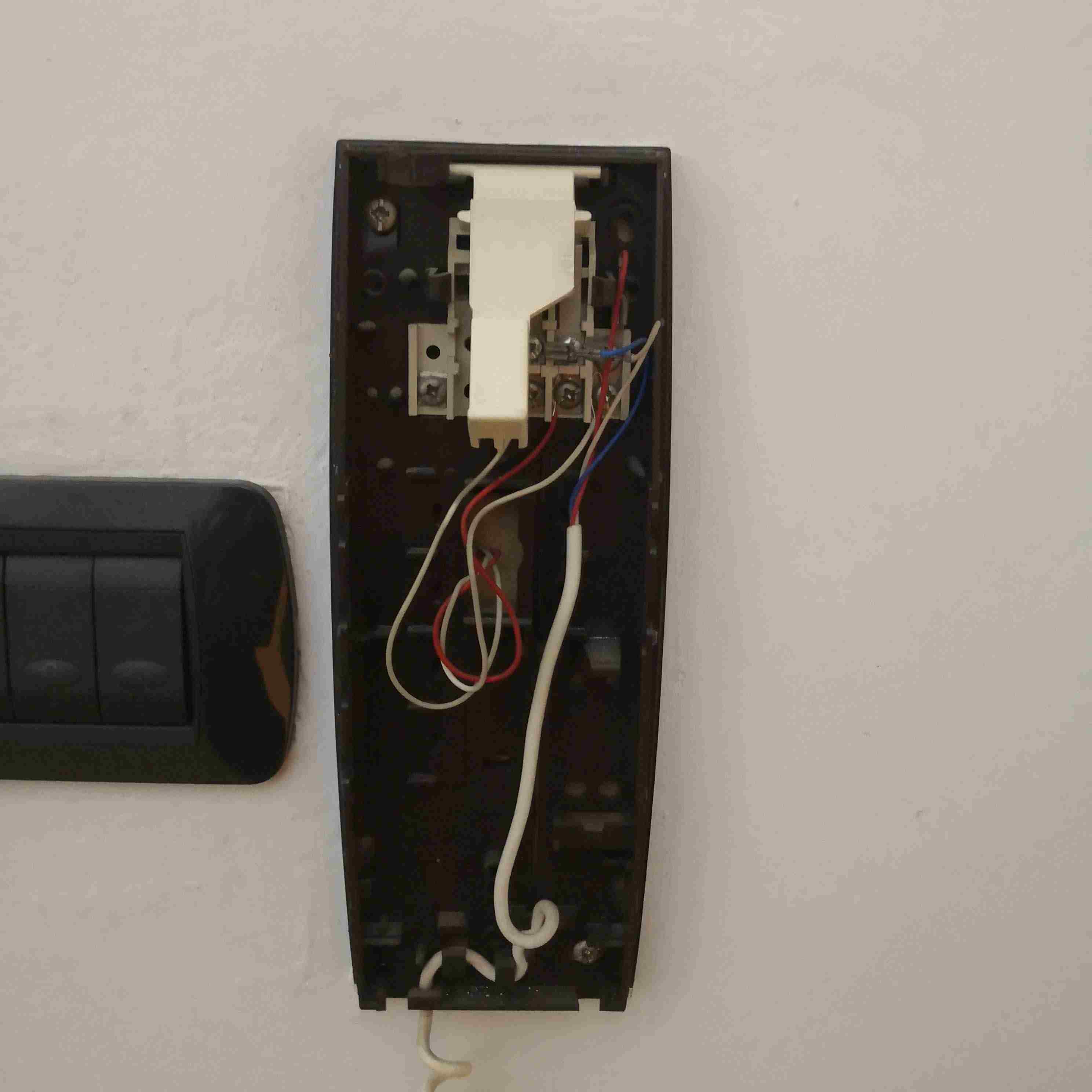

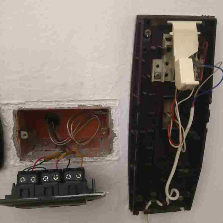

allareas Inserito: 27 febbraio 2024 Segnala Inserito: 27 febbraio 2024 Buongiorno a tutti, sono un nuovo iscritto e non conosco bene la materia ma vorrei sostituire questo citofono Elvox 1/019 (credo di aver letto bene) con uno nuovo, pensavo a un Tegui T71U che ho visto su Amazon ma dalle altre foto che ho visto su questo forum dello stesso citofono non capisco se sono collegamenti diversi o ne mancano. Pensavo anche di collegarlo ad Amazon Ring, pensate sia possibile ? Grazie infinite in anticipo per l'aiuto Cordiali saluti Giuseppe
ROBY 73 Inserita: 27 febbraio 2024 Segnala Inserita: 27 febbraio 2024 Ciao allareas, 8 ore fa, allareas ha scritto: vorrei sostituire questo citofono Elvox 1/019 (credo di aver letto bene) con uno nuovo, pensavo a un Tegui T71U Quindi così: ELVOX 1/019 Tegui T-71U - morsetto 1 = morsetto 5 = Altoparlante = filo Bianco; - morsetto 2 = morsetto 4 = Microfono = filo Rosso; - morsetto 3 = morsetto 2 = Comune fonica = filo Bianco https://www.antares-sistemas.es/descargas/manuales/T-71U_MANUAL_ESPAÑOL.pdf 8 ore fa, allareas ha scritto: .......Pensavo anche di collegarlo ad Amazon Ring, pensate sia possibile ? In teoria no, nel citofono ti mancano i fili del ronzatore e del pulsante per l'apertura del cancello / porta che molto probabilmente sono in altre scatole in giro per la casa. Dovresti cercare il modo di passare i fili di questi ultimi fino al citofono, ma poi potrebbe essere (come presumo che sia), che il tuo impianto condominiale abbia due alimentatori separati uno per la fonia ed un altro per apri cancello / campanello.
allareas Inserita: 27 febbraio 2024 Autore Segnala Inserita: 27 febbraio 2024 Ciao, grazie mille... mi sono dimenticato .... infatti a fianco del citofono ci sono i due tasti, uno apre il cancello in strada e l'altro il portone, come da foto allegato......che dire sono ancora più in confusione
ROBY 73 Inserita: 28 febbraio 2024 Segnala Inserita: 28 febbraio 2024 (modificato) 16 ore fa, allareas ha scritto: infatti a fianco del citofono ci sono i due tasti, uno apre il cancello in strada e l'altro il portone,........ E allora è peggio ancora, di certo il Ring non permette l'apertura separata di due serrature, mi spiace ma mi sa che ti tocca rinunciare all'idea. Eventualmente potresti portare i due pulsanti sul nuovo citofono e dismettere gli attuali. Modificato: 28 febbraio 2024 da ROBY 73
allareas Inserita: 28 febbraio 2024 Autore Segnala Inserita: 28 febbraio 2024 Grazie mille, sei stato gentilissimo..... un pò ci ho sperato ma mi rendo conto che l'impianto è obsoleto e più di tanto non si può avere
ROBY 73 Inserita: 29 febbraio 2024 Segnala Inserita: 29 febbraio 2024 (modificato) 21 ore fa, allareas ha scritto: mi rendo conto che l'impianto è obsoleto e più di tanto non si può avere Anche se obsoleto, ci sono impianti più vecchi del tuo dove il Ring è compatibile, solo che a suo temo è stato costruito in questo modo, tutto qui. Facci sapere quando l'avrai cambiato e se va tutto bene, ciao prego Modificato: 29 febbraio 2024 da ROBY 73
allareas Inserita: 7 marzo 2024 Autore Segnala Inserita: 7 marzo 2024 Grazie ancora, oggi è arrivato il nuovo citofono Tegui T71U e ho provato a collegarlo, tutto bene con i 3 collegamenti di base, ovviamente, seguendo quello che tu mi hai indicato.........dopo ho provato a collegare Amazon Ring portando un cavetto arancione dal tasto esterno che corrisponde all'apertura cancello al morsetto 3 che è quello indicato dal Ring come quello dell'apertura porta ma il test dà ovviamente errore... il morsetto 1Z con il solo cavo del ring che corrisponderebbe alla chiamata non so quale cavo portarci.....hai qualche suggerimento.. ?? Grazie ancora per la pazienza e buona serata Beppe
ROBY 73 Inserita: 7 marzo 2024 Segnala Inserita: 7 marzo 2024 6 ore fa, allareas ha scritto: oggi è arrivato il nuovo citofono Tegui T71U e ho provato a collegarlo, tutto bene con i 3 collegamenti di base, E fin qui ci siamo. 6 ore fa, allareas ha scritto: dopo ho provato a collegare Amazon Ring portando un cavetto arancione............hai qualche suggerimento.. ?? Il filo del ring che dovrebbe andare sul 1Z, dev'essere collegato assieme al filo del ronzatore che parte dal pulsante, altrimenti come fa a sapere il Ring che qualcuno sta suonando? Dovresti fare una ricerca di tutti i giri che fanno i fili nelle varie scatole, cercare se il comune dei pulsanti è anche quello del ronzatore, insomma è un po' un casino Inoltre, il filo arancione che hai passato dal pulsante di sinistra, chi ti ha detto che deve andare collegato sul morsetto con il filo verde? Infatti, dovrebbe andare sul rosso che in teoria è il ritorno della serratura, mentre dal filo verde del pulsante devi giuntarlo con il filo A1 del Ring ed il filo A4 del Ring stesso va collegato sul morsetto 2 del citofono al posto del A1 In teoria è così, poi il Ring per me è sconosciuto nella pratica, non l'ho mai preso in mano.
