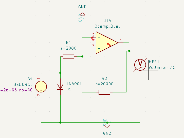

lorenzovannini23 Inserito: 28 febbraio 2024 Segnala Inserito: 28 febbraio 2024 Ciao a tutti e grazie in anticipo per il tempo che mi dedicherete. Sto cercando di progettare un amplificatore di tensione ad anello aperto. Ho bisogno di un guadagno 10 e vorrei usare un operazionale come allegato in figura. Vorrei simulare il funzionamento con PSPICE ma non riesco a capire dove stanno gli errori dal punto di vista elettronico. Ho messo una resistenza di ingresso di 2000ohm e una di uscita di 20000Ohm. Il guadagno in questo caso dovrebbe essere dato dal rapporto tra la resistenza di uscita e quella di ingresso Qualcuno sa aiutarmi?
Livio Orsini Inserita: 29 febbraio 2024 Segnala Inserita: 29 febbraio 2024 Per prima cosa quell'ampli, così come lo hai disegnato, non funziona come ampli ma, al più come oscillatore, perchè hai invertito gli ingressi. La reazione deve essere tra uscita ed ingresso invertente. Per poterti ragguagliare sugli errori di simulazione dovremm conoscere che simulatore stai usando.
max.bocca Inserita: 29 febbraio 2024 Segnala Inserita: 29 febbraio 2024 Non è che volevi fare un comparatore con isteresi? Dalla grafica è il simulatore di kicad?
Livio Orsini Inserita: 29 febbraio 2024 Segnala Inserita: 29 febbraio 2024 1 ora fa, max.bocca ha scritto: Non è che volevi fare un comparatore con isteresi? No vuol fare un ampli, ma mi sembra che abbia le idee un tannitono confuse🙂 10 ore fa, lorenzovannini23 ha scritto: Sto cercando di progettare un amplificatore di tensione ad anello aperto. Ho bisogno di un guadagno 10 e vorrei usare un operazionale come allegato in figura.
Ctec Inserita: 29 febbraio 2024 Segnala Inserita: 29 febbraio 2024 Quegli errori sono dell'ERC (Electric Rules Checker) di Kicad. Si incavola perché hai messo un solo operazionale ma ne hai scelto uno doppio, quindi devi disegnare anche l'altro, e non hai messo le alimentazioni. Consiglio di cambiarlo con un operazionale singolo (per esempio un TL081). Comunque, non hanno effetto sulle simulazioni. Non ho mai usato il simulatore in Kicad, per cui non saprei come usarlo.
