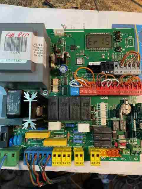

BFT Rigel6
Salve a voi tutti, questa e la centralina in questione, qualcuno di voi potrebbe spiegarmi cosa significa errore 15 e errore 16 non riesco a trovarli nel manuale, ringrazio in anticipo
D.Grillo
Ciao domenicogrillo,
7 ore fa, domenicogrillo ha scritto:
qualcuno di voi potrebbe spiegarmi cosa significa errore 15 e errore 16
Codice di errore   -  Soluzione                           Causa                                                                                    Azione
ER15
(motore CA)
relè in funzione MOTORE 2 bloccato - Guasto al circuito di controllo in funzione del relè del motore 2
- Relè con contatti bloccati
- Verificare ed eliminare le cause dell'eventuale elevato assorbimento del motore 2
- Riparazione: sostituzione resistenza di shunt, componenti del circuito di comando relè, mosfet
ER16
(motore CA)
Corto circuito motore 2 triac
Motore 1 in protezione termica
Motore 1 non collegato
- motore non collegato
- motore bloccato o problema termico
- triac in corto (a causa di sovratensione o corrente elevata e relativo riscaldamento)
- Controllare il collegamento del motore
- misurare l'impedenza tra la fase ed il comune e tra l'altra fase ed il comune (valore corretto tra 10 e 20 ohm)
- riparare la resistenza di shunt
- Sostituire la scheda
Se ti appaiono tutti e due gli errori, probabilmente è proprio la scheda ad avere problemi, ti conviene provare prima i motori direttamente alla tensione di rete 230V senza collegarli alla scheda ed una volta che sei sicuro che questi funzionano, allora passerai a verificare la scheda stessa
domenicogrillo
Grazie Roby faro indagine al riguardo resistenza shunt dove si trova?
