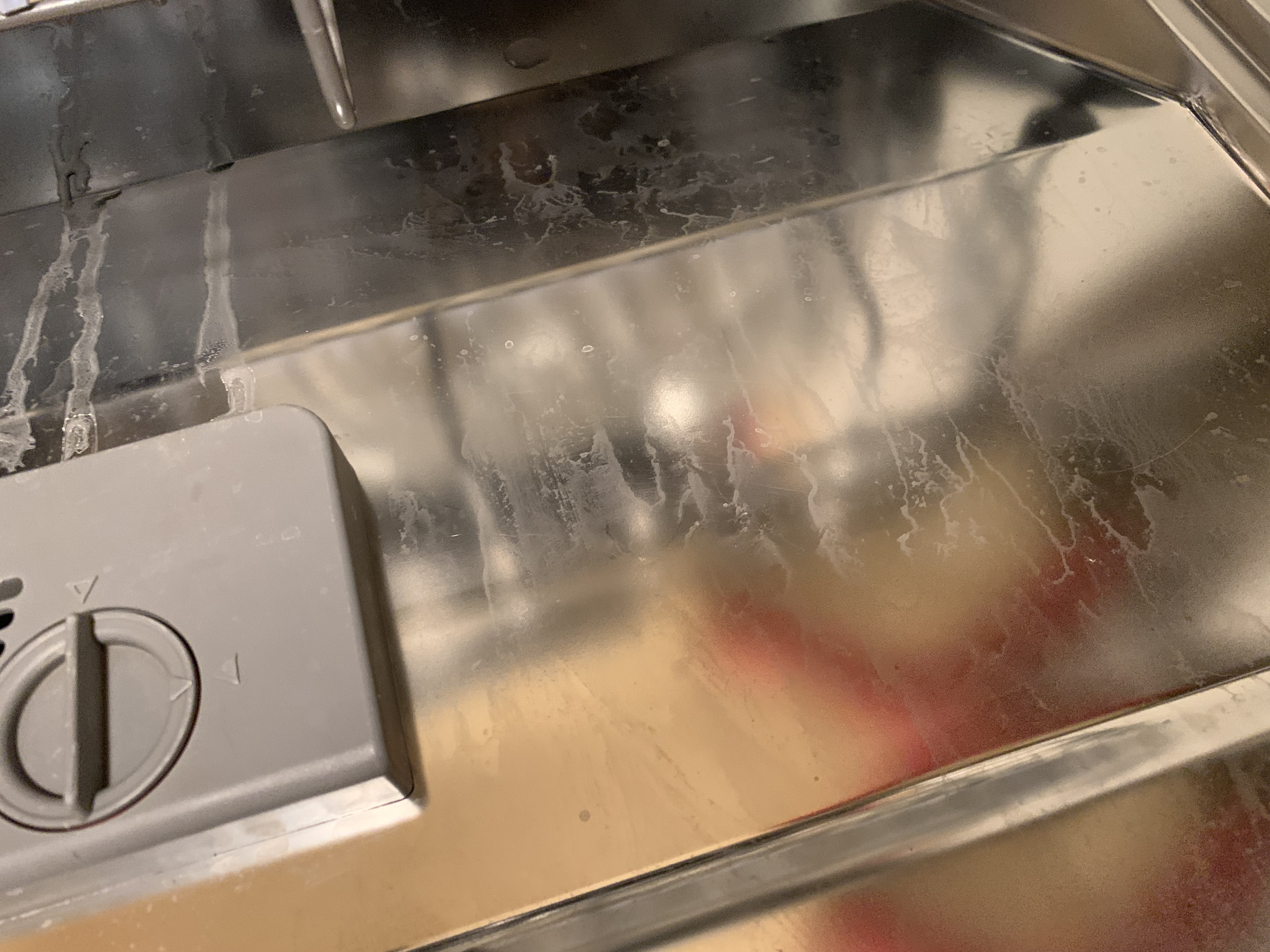

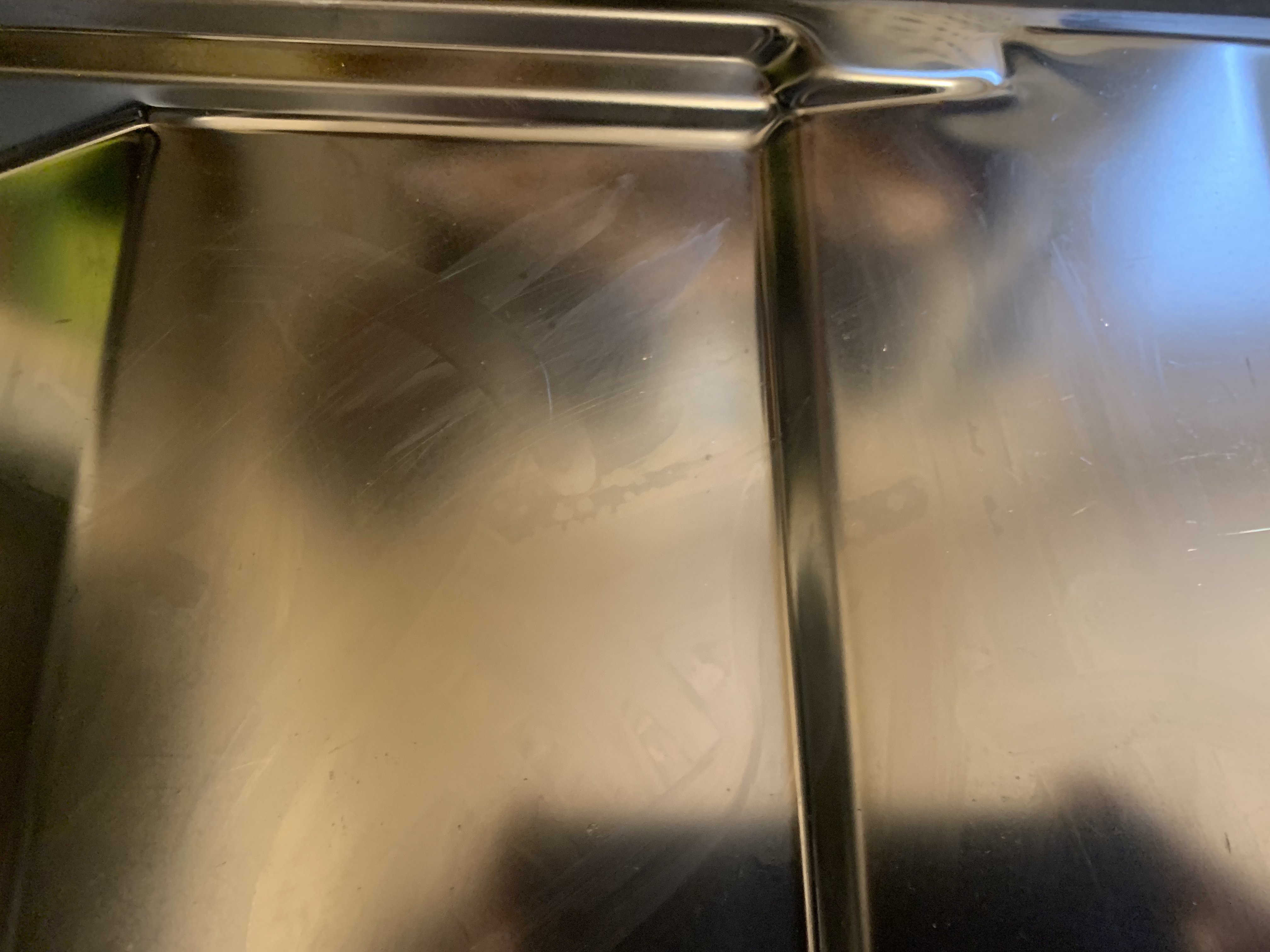

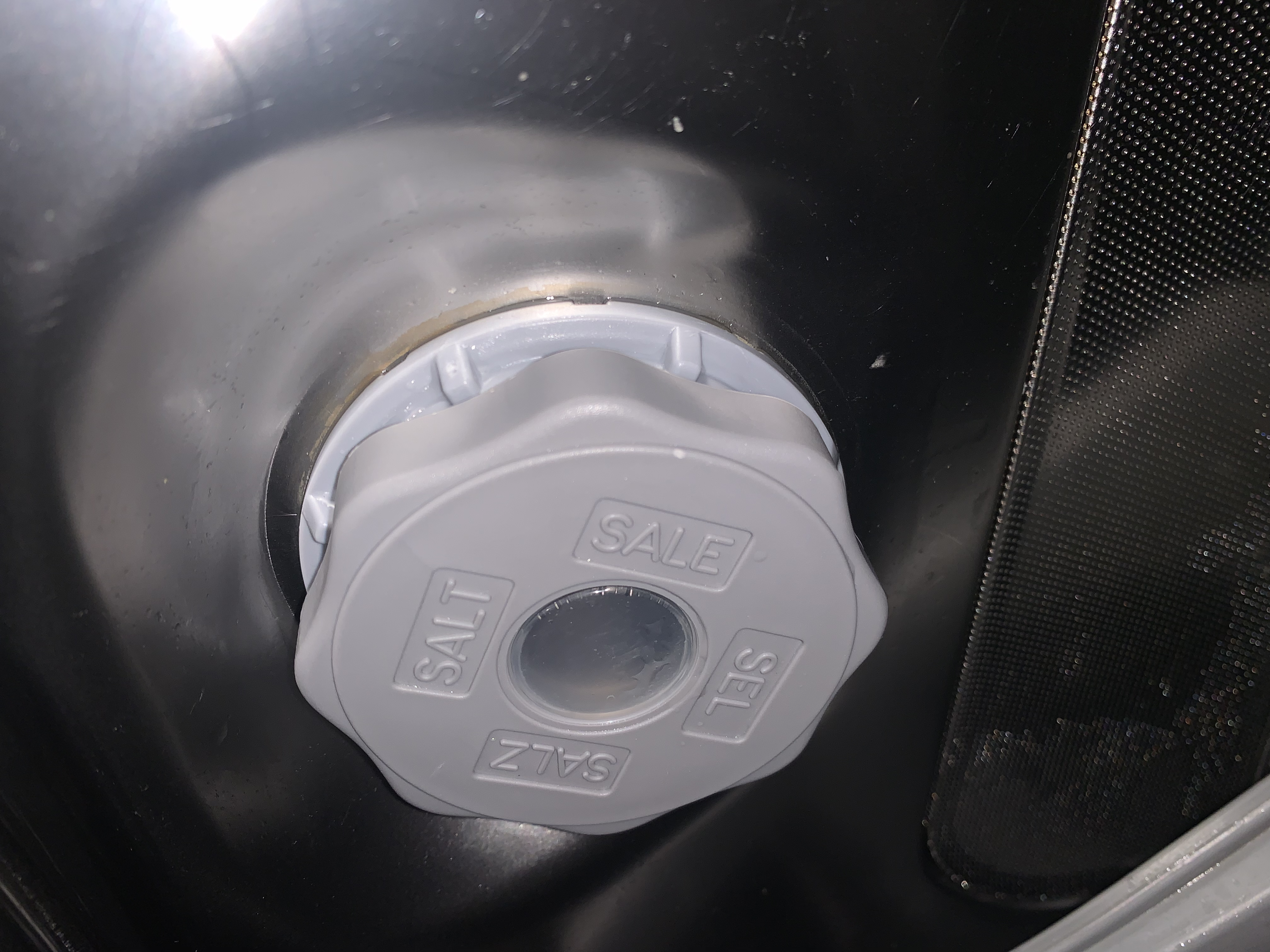

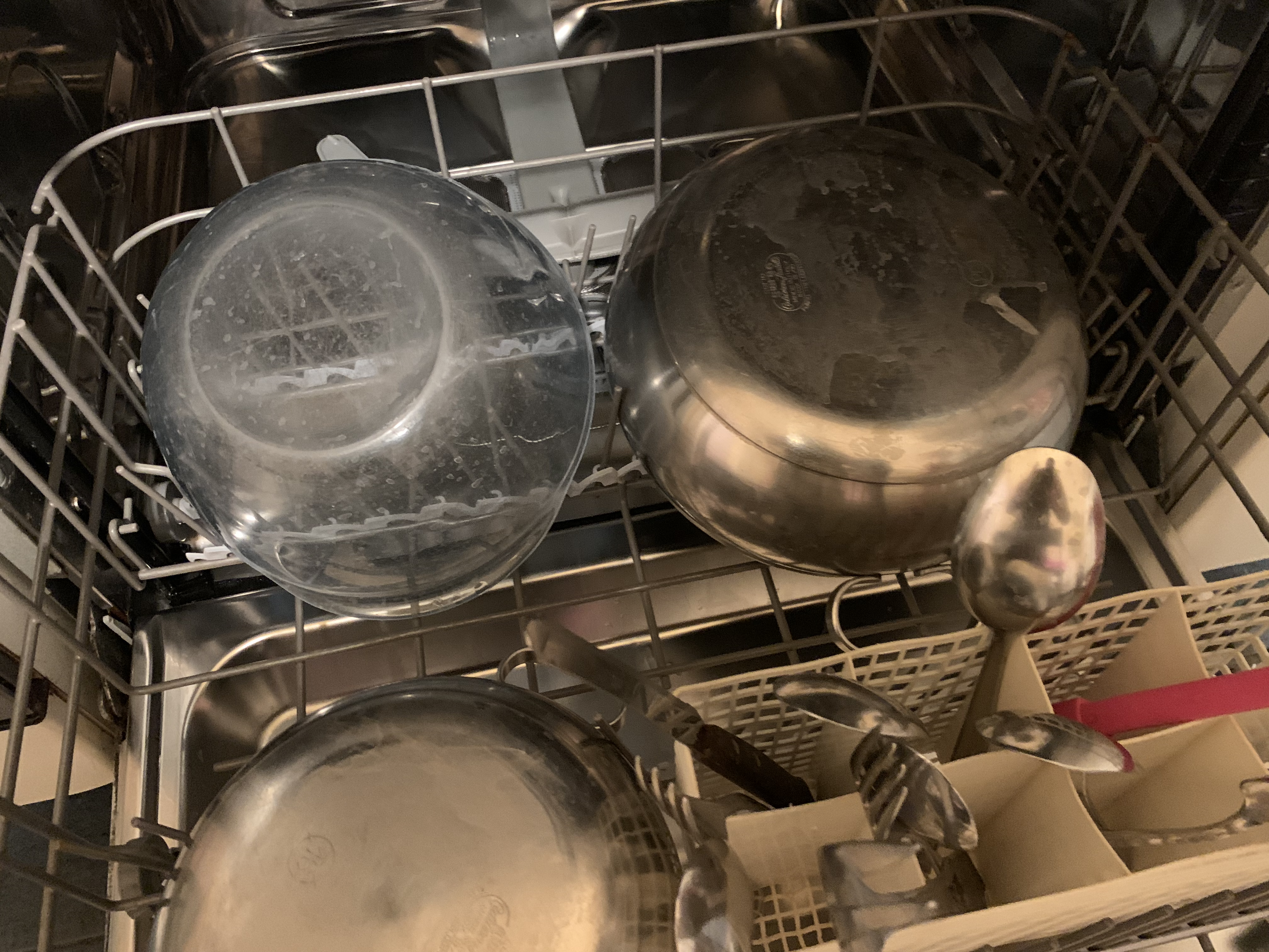

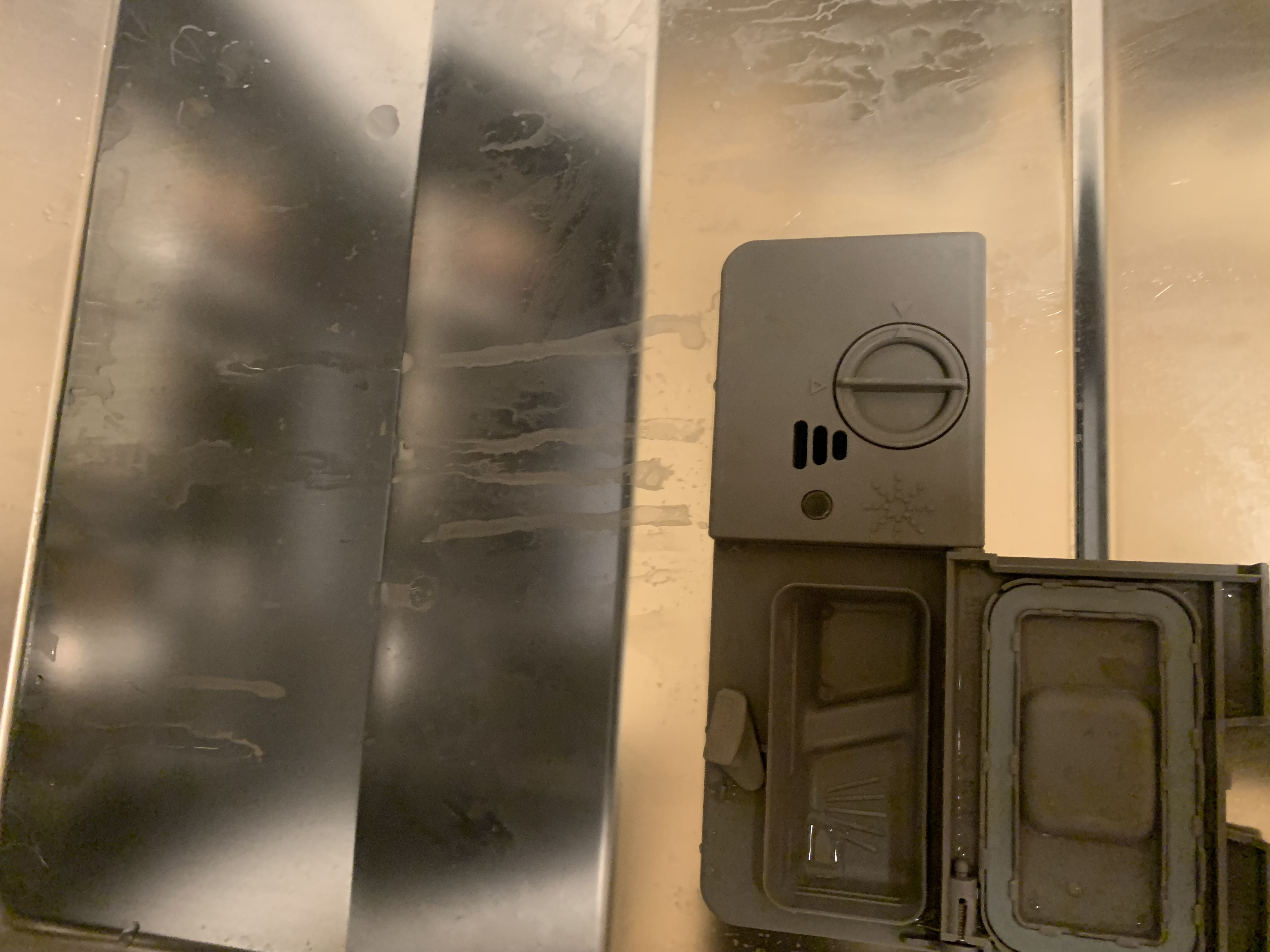

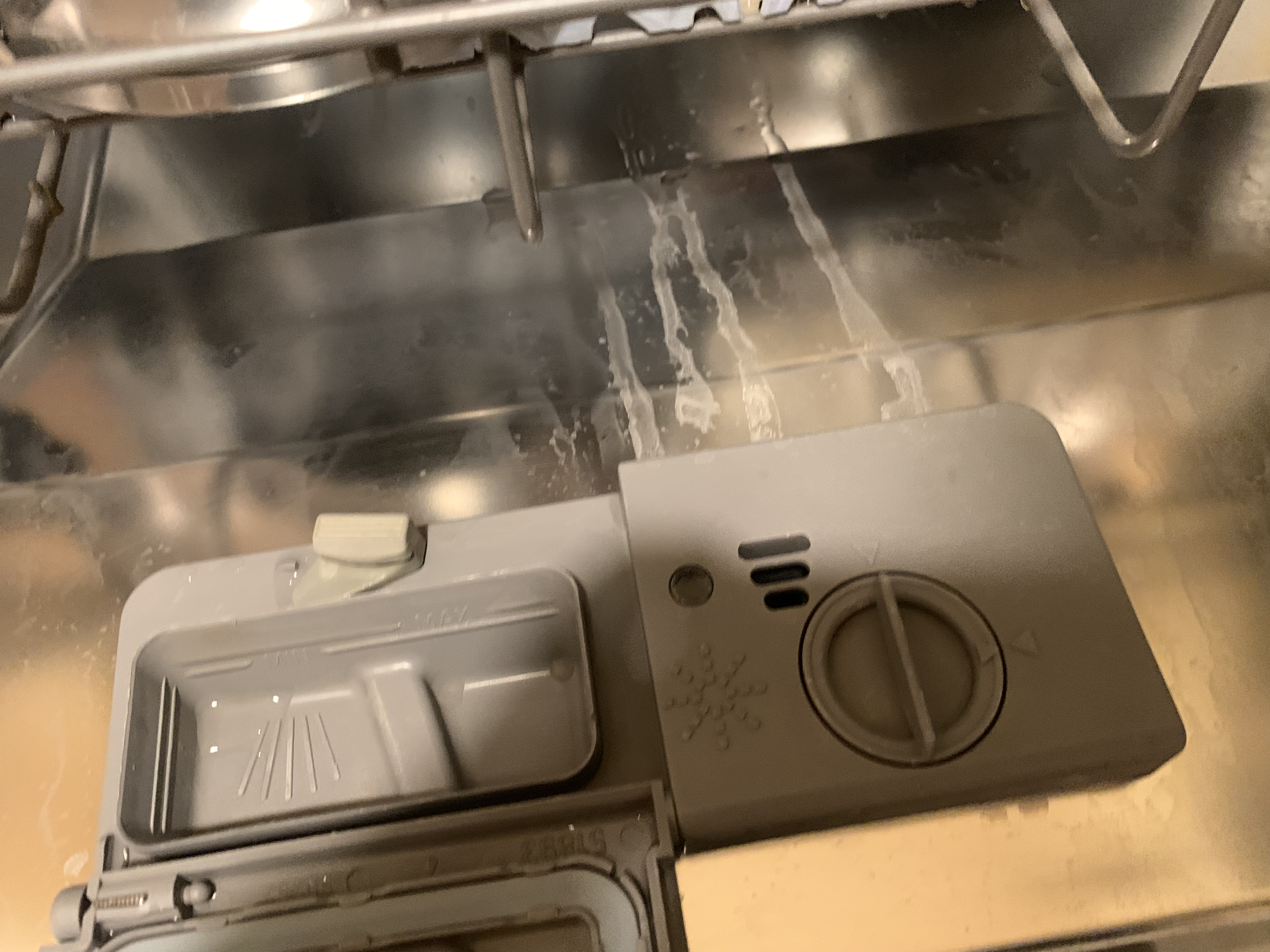

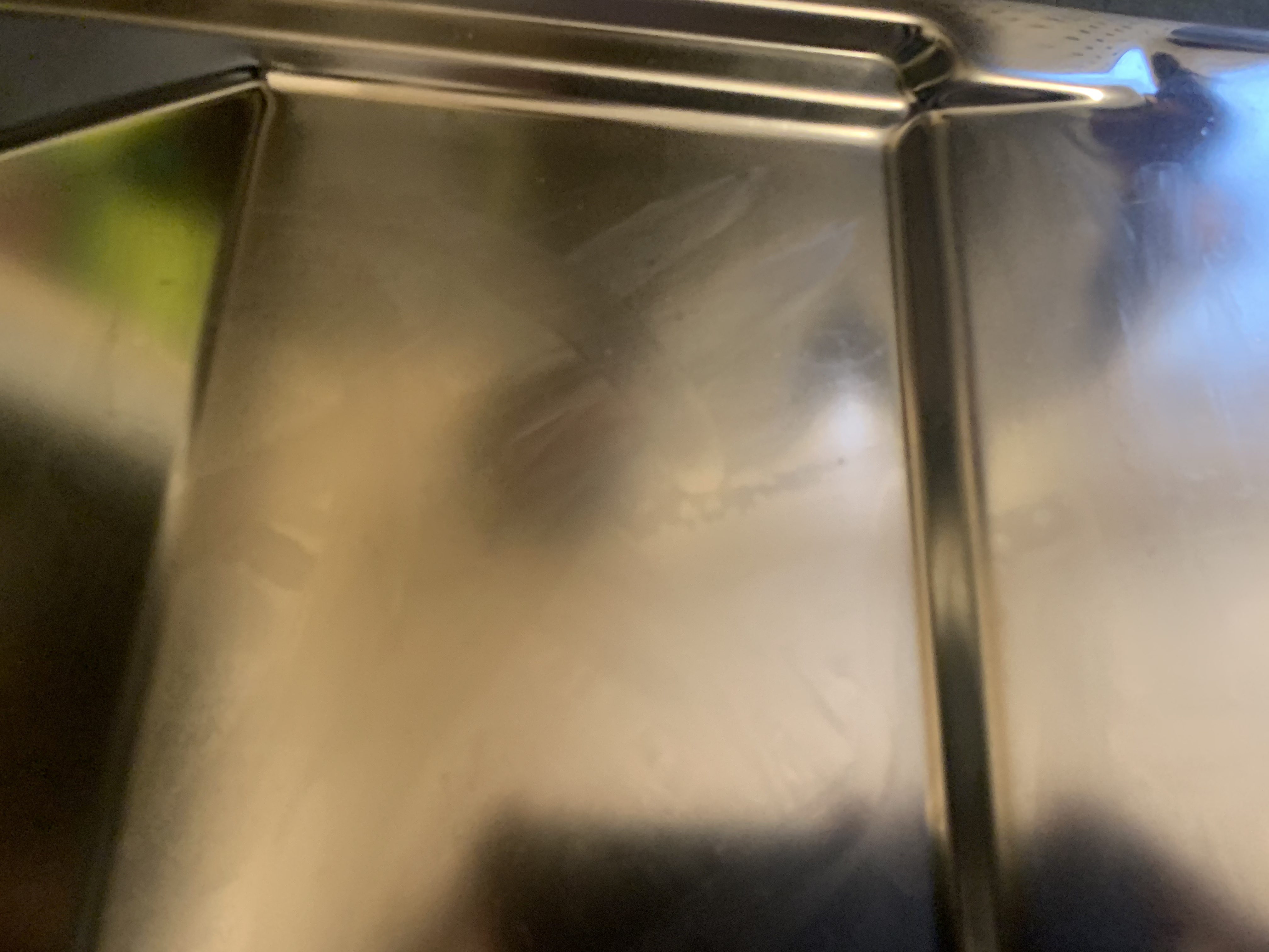

Lavastoviglie SMEG ST324L consuma sale e lascia aloni
Ciao a tutti, la mia lavastoviglie SMEG ST324L consuma quasi tutto il sale in 1-2 lavaggi. Dopo il lavaggio ci sono aloni dentro, come si vede in foto, e i piatti vanno sciacquati a mano.
Ho sostituito sia il tappo che la ghiera del decalcificatore (avvitata a mano, senza attrezzi, ma mi sembra stretta), ma il problema persiste.
Secondo voi cosa potrebbe essere?
Se l'addolcitore è regolato bene e il tappo chiude (essendo nuovo dovrebbe), dovresti controllare il funzionamento dell'elettrovalvola che si trova sull'addolcitore: o è guasta oppure viene alimentata quando non dovrebbe. Bisogna smontare e verificare
In caso posta delle foto
A volte semplicemente si sporca la sede dove chiude questa elettrovalvola.
Stefano Dalmo
Quoto
