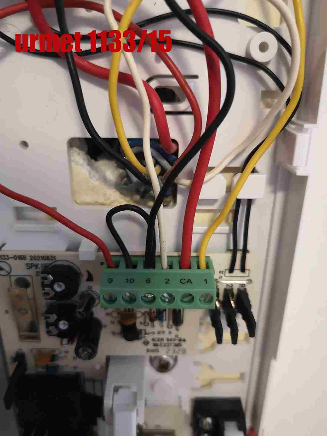

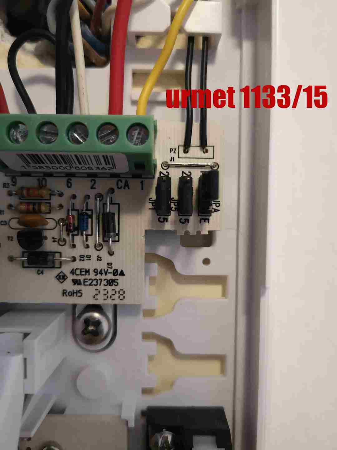

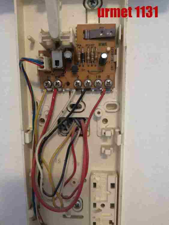

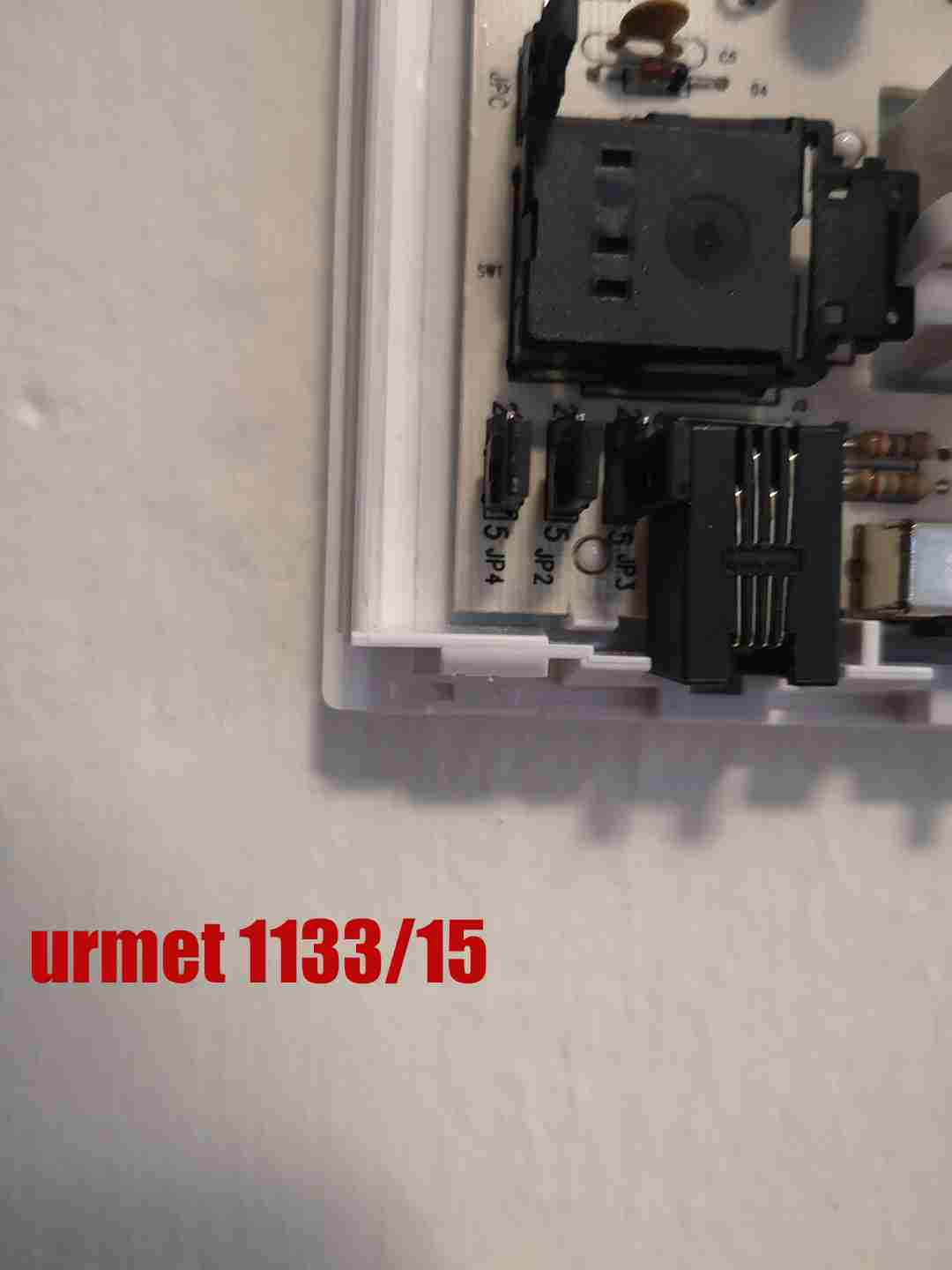

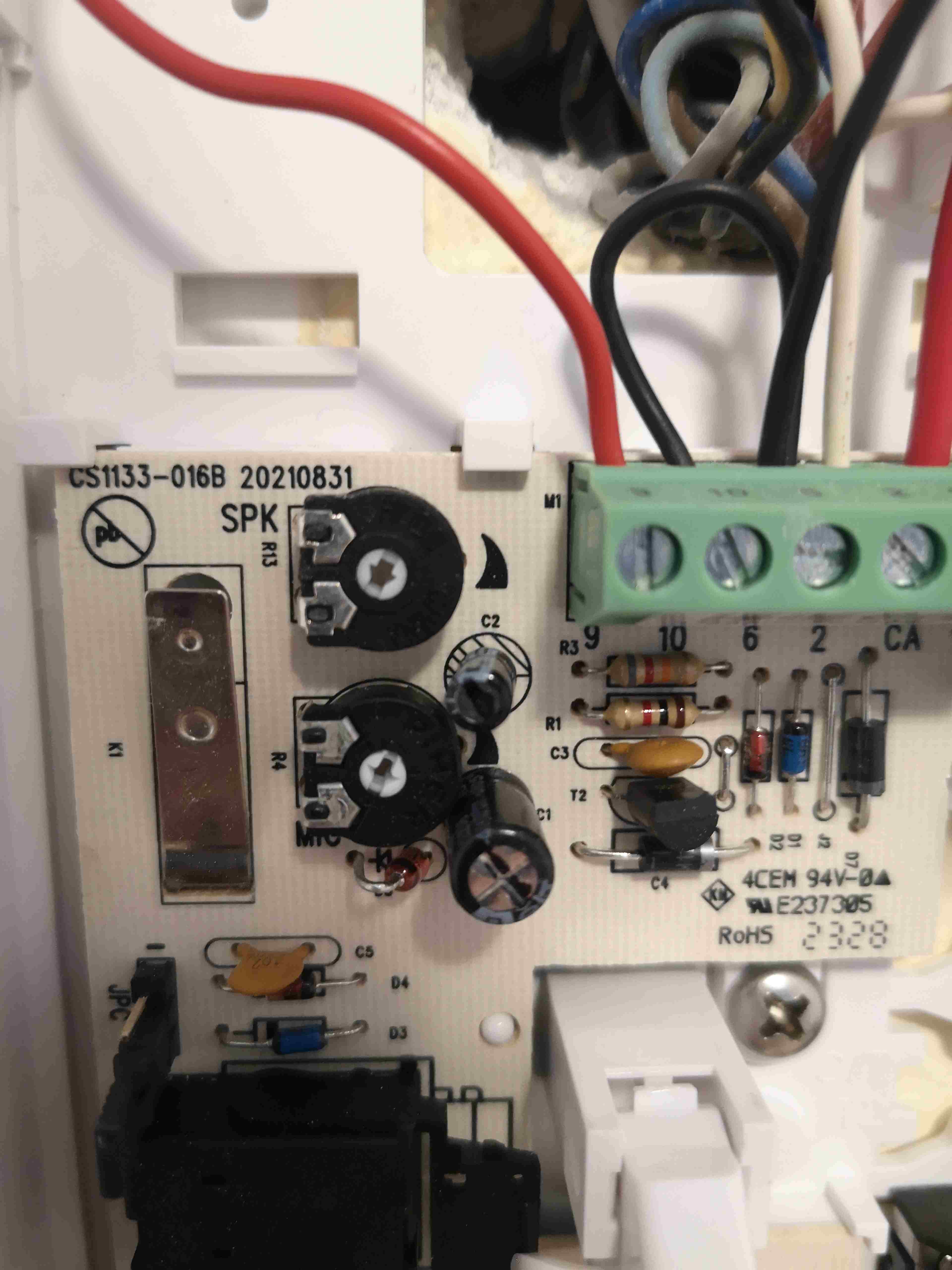

drl_user_25720
Salve
sto sostituendo il mio vecchio Urmet 1131 ( di cui allego foto delle connessioni) con un Urmet 1133/15 ( di cui allego foto della connessione che ho effettuato io).
Sono in condominio, no portineria, 1 solo tasto per apertura portone e basta.
Dopo aver installato l'1133/15, l'apertura portone funziona, la comunicazione bidirezionale è funzionante, mentre invece quando pigiano sulla tastiera del posto esterno, all'interno non si sente nulla. Penso quindi sia qualcosa di sbagliato nell'impostazione del ronzatore.
Potete aiutarmi? Grazie
1133-15 (2).jpg
1133-15 (3).jpg
drl_user_25720
35 minuti fa, Roberto Garoscio ha scritto:
Sposta JPA su E
Grazie mille! Funziona!!😀
Ricontrollando tutto, mi è stato fatto notare che nella cornetta del citofono Urmet la voce proveniente dal posto esterno risulta abbastanza bassa.
Ho ruotato entrambe le rotelline sull'Urmet 1133/15 (sia speaker che microfono) ma la voce proveniente dall'esterno e udita all'interno si è alzata solo di poco.
Si può fare nulla?
Roberto Garoscio
Alzare leggermente fuori il microfono
