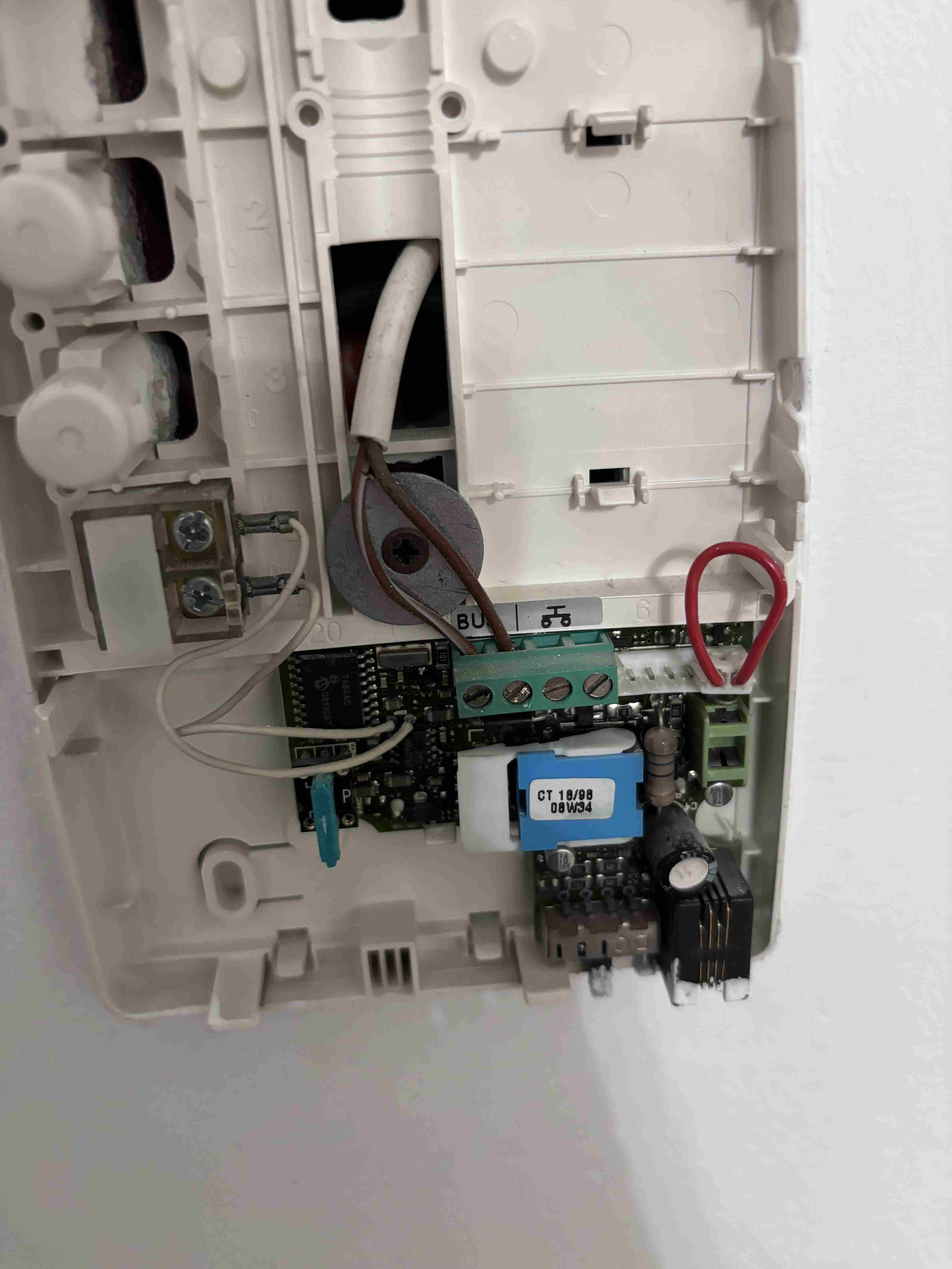

mauro95 Inserito: 2 marzo 2024 Segnala Inserito: 2 marzo 2024 Salve, dovrei sostituire il citofono 344212 con il 334262, impianto due fili.. come lo collego? allego foto vecchio citofono
ROBY 73 Inserita: 3 marzo 2024 Segnala Inserita: 3 marzo 2024 (modificato) Ciao mauro95, 1 ora fa, mauro95 ha scritto: dovrei sostituire il citofono 344212 con il 334262, impianto due fili.. come lo collego? Perché lo devi cambiare? Perché già non funziona, oppure per un fatto estetico? Comunque, semplicemente non lo colleghi, non sono per nulla compatibili. Il 344212 è un citofono del sistema BUS a 2 Fili, mentre il 334262 "universale", ma per sistemi analogici. https://dar.bticino.it/asset/Documents/U0779A.pdf https://dar.bticino.it/asset/Documents/LE05417AA.pdf A te serve un 344282, oppure un 344292 o ancora un 344232 https://professionisti.bticino.it/sites/default/files/2022-05/Catalogo videocitofonia 2022.pdf?_gl=1*1qynrhc*_ga*MTc3NTI4OTIyNy4xNjQzMTM5OTMx*_ga_E6F1JMVPPC*MTcwOTQyNTc3Mi42MS4xLjE3MDk0MjU5MDQuNjAuMC4w Attenzione a non perdere il configuratore "1" che ti servirà nel nuovo citofono Modificato: 3 marzo 2024 da ROBY 73
mauro95 Inserita: 3 marzo 2024 Autore Segnala Inserita: 3 marzo 2024 9 ore fa, ROBY 73 ha scritto: Ciao mauro95, Perché lo devi cambiare? Perché già non funziona, oppure per un fatto estetico? Comunque, semplicemente non lo colleghi, non sono per nulla compatibili. Il 344212 è un citofono del sistema BUS a 2 Fili, mentre il 334262 "universale", ma per sistemi analogici. https://dar.bticino.it/asset/Documents/U0779A.pdf https://dar.bticino.it/asset/Documents/LE05417AA.pdf A te serve un 344282, oppure un 344292 o ancora un 344232 https://professionisti.bticino.it/sites/default/files/2022-05/Catalogo videocitofonia 2022.pdf?_gl=1*1qynrhc*_ga*MTc3NTI4OTIyNy4xNjQzMTM5OTMx*_ga_E6F1JMVPPC*MTcwOTQyNTc3Mi42MS4xLjE3MDk0MjU5MDQuNjAuMC4w Attenzione a non perdere il configuratore "1" che ti servirà nel nuovo citofono Lo cambio perché non va più praticamente.. comprerò uno dei compatibili allora, e nel caso scrivo qui 😂
ROBY 73 Inserita: 3 marzo 2024 Segnala Inserita: 3 marzo 2024 4 ore fa, mauro95 ha scritto: .......e nel caso scrivo qui Facci sapere ugualmente come va, anche se è tutto a posto
mauro95 Inserita: 4 marzo 2024 Autore Segnala Inserita: 4 marzo 2024 Ho montato il 344232, funziona.. l’ unica cosa che mi da problemi è il fatto che sembra molto disturbato e il volume quando si parla è se si sente è bassissimo.. cosa può essere?
ROBY 73 Inserita: 4 marzo 2024 Segnala Inserita: 4 marzo 2024 8 minuti fa, mauro95 ha scritto: Ho montato il 344232, funziona.. E fin qui ci siamo. 8 minuti fa, mauro95 ha scritto: l’ unica cosa che mi da problemi è il fatto che sembra molto disturbato e il volume quando si parla è se si sente è bassissimo.. cosa può essere? Qui invece non saprei cosa dirti, sinceramente non conosco bene la citofonia BTicino e di 344232 ne ho installato solo uno che non ha avuto problemi. Vediamo se qualcuno che li conosce meglio ha la soluzione da darti, sempre che non sia difettoso il citofono stesso. Hai provato a misurare la tensione sui morsetti del BUS? Ce l'hai un tester? Dovresti misurare 28Vdc
mauro95 Inserita: 4 marzo 2024 Autore Segnala Inserita: 4 marzo 2024 1 ora fa, ROBY 73 ha scritto: E fin qui ci siamo. Qui invece non saprei cosa dirti, sinceramente non conosco bene la citofonia BTicino e di 344232 ne ho installato solo uno che non ha avuto problemi. Vediamo se qualcuno che li conosce meglio ha la soluzione da darti, sempre che non sia difettoso il citofono stesso. Hai provato a misurare la tensione sui morsetti del BUS? Ce l'hai un tester? Dovresti misurare 28Vdc Sisi è 28vdc.. non so onestamente se può essere il citofono, attendo qualcuno a sto punto 😂
ROBY 73 Inserita: 4 marzo 2024 Segnala Inserita: 4 marzo 2024 50 minuti fa, mauro95 ha scritto: ........attendo qualcuno a sto punto 😂 Ok, vediamo
