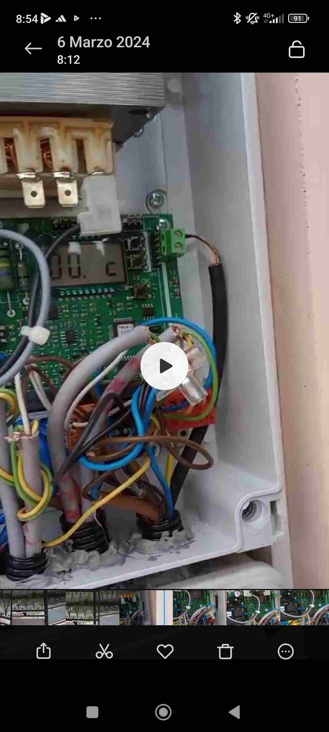

DavideDM82 Inserito: 4 marzo 2024 Segnala Inserito: 4 marzo 2024 Buongiorno , come da titolo ho un problema con un'automazione bft e precisamente ante battenti phobos A25 BT e centrale Thalia . Praticamente tutte e due le ante si aprono normalmente mentre quando si chiudono il motore M1 ( quello che in chiusura parte dopo ) si blocca a circa 70/80 cm dalla chiusura totale( ovviamente l'altro motore partendo prima è già arrivato a chiusura totale ) . Aprendo la centrale appare ER18 .
ROBY 73 Inserita: 4 marzo 2024 Segnala Inserita: 4 marzo 2024 Ciao DavideDM82, 6 ore fa, DavideDM82 ha scritto: ........Aprendo la centrale appare ER18 C'è un problema sul finecorsa del Motore 1, controlla che sia posizionato bene e che il cavo sia integro
DavideDM82 Inserita: 5 marzo 2024 Autore Segnala Inserita: 5 marzo 2024 (modificato) Ciao Roby e grazie della risposta . Allora aggiorno la situazione . Da cancello chiuso se faccio un comando di apertura non succede niente e appare ER18. Allora sblocco il cancello e apro l'anta che si muove per prima (M1) di circa 50/60 cm e riblocco . A quel punto se faccio comando di apertura il cancello si apre normalmente e arriva giustamente ai finecorsa di apertura . Dopo il momento di pausa parte correttamente la manovra di chiusura se non che l'anta incriminata ( M1) non finisce la manovra di chiusura ma si ferma 50/60 cm prima . Non appare nessun errore tranne 00.c Modificato: 5 marzo 2024 da DavideDM82
ROBY 73 Inserita: 5 marzo 2024 Segnala Inserita: 5 marzo 2024 9 ore fa, DavideDM82 ha scritto: Allora sblocco il cancello e apro l'anta che si muove per prima (M1) di circa 50/60 cm e riblocco .......... Ripeto, controlla il cavo del finecorsa e/o il finecorsa stesso, oppure sposta quest'ultimo in modo da far simulare un'apertura anticipata rispetto a quella reale e vedi se fa qualcosa di diverso. 9 ore fa, DavideDM82 ha scritto: ........Non appare nessun errore tranne 00.c In teoria indica la prima anta aperta "O" (di Open) e "C" (di Closed), casomai posta una foto del display
DavideDM82 Inserita: 6 marzo 2024 Autore Segnala Inserita: 6 marzo 2024 Scusa la foto ma avevo solo questa . Spero si veda ..
ROBY 73 Inserita: 7 marzo 2024 Segnala Inserita: 7 marzo 2024 Sì, la foto si vede. Non mi è mai capitato tale indicazione "00. c" che rimanga stabile, comunque le prime due cifre "00." indicano la coppia che in quel momento viene applicata al primo motore, mentre la " c" indica appunto la seconda anta chiusa. Quindi potrebbe essere che come già detto non intervenga il finecorsa e la centrale rileva un'anomalia e ferma la corsa prima del tempo. Prova ad invertire i due motori sulle due morsettiere 10-11 e 14-15 e vedi se i motori e/o la centrale fanno lo stesso problema. Attenzione che naturalmente le due ante si chiuderanno al contrario e probabilmente dovrai invertire anche i due fili per l'inversione di marcia. Oppure inverti fisicamente i due PHOBOS e vedi se si inverte il problema, oppure rimane sullo stesso motore. Di che anno e versione è la Thalia? Casomai se puoi posta una foto panoramica e un paio in dettaglio
DavideDM82 Inserita: 7 marzo 2024 Autore Segnala Inserita: 7 marzo 2024 Invertire i fili per l'inversione di marcia intenti i 2 finecorsa giusto ?? La centrale Thalia ( come del resto tutta l'automazione) è del 2021ma non conosco la versione . Appena riesco ad andare fisicamente sul posto faccio qualche foto aggiuntiva
ROBY 73 Inserita: 7 marzo 2024 Segnala Inserita: 7 marzo 2024 12 ore fa, DavideDM82 ha scritto: Invertire i fili per l'inversione di marcia intenti i 2 finecorsa giusto ?? No, ti ho anche scritto i morsetti che devi invertire. L'inversione di marcia sui motori in Corrente Continua (Phobos in questo caso), si ottiene appunto invertendo i due fili del motore stesso e quindi (solo per puro esempio) se attualmente il blu è collegato sul morsetto 10 ed il marrone sull'11, dovrai appunto invertirli portando il marrone sul 10 ed il blu sul 11. Comunque sì, ieri mi sono dimenticato di scriverlo, se inverti i motori in centrale, dovrai invertire anche i fili dei finecorsa sui morsetti 42 SW1 e 43 SW2. Mentre se inverti i motori fisicamente, allora lasciali così come sono. 12 ore fa, DavideDM82 ha scritto: La centrale Thalia ( come del resto tutta l'automazione) è del 2021 Eccolo qui, fresco fresco di stampa 😃: https://homeautomation.eu.com/wp-content/uploads/2021/12/BFT_THALIA_Manual_DE_EN_FR.pdf 12 ore fa, DavideDM82 ha scritto: Appena riesco ad andare fisicamente sul posto faccio qualche foto aggiuntiva Ottimo
DavideDM82 Inserita: 7 marzo 2024 Autore Segnala Inserita: 7 marzo 2024 Ah sì certo quello dei motori l'avevo capito ma dato che non avevi scritto dei finecorsa pensavo ti riferissi a quello . comunque entro un paio di giorni faccio delle prove e vediamo cosa viene fuori . Ho un ultima domanda . Quella piccola scheda che si trova dentro ogni motore potrebbe causare problemi simili o comunque è da escludere a prescindere ??
DavideDM82 Inserita: 9 marzo 2024 Autore Segnala Inserita: 9 marzo 2024 (modificato) Problema risolto . Sono riuscito finalmente ad andare a vedere questa automazione e ho trovato il "+" che alimenta il motore praticamente spezzato(quindi giusto il tuo consiglio) che faceva contatto in alcuni momenti della manovra ,soprattutto nella seconda parte del movimento , quindi cambiando il cavo ho risolto . Grazie ancora per l'aiuto . Un saluto . Buona giornata e buon week end Modificato: 9 marzo 2024 da DavideDM82
ROBY 73 Inserita: 9 marzo 2024 Segnala Inserita: 9 marzo 2024 3 ore fa, DavideDM82 ha scritto: Problema risolto ......... Ottimo, l'importante è questo Ciao, prego di niente
Fra1589 Inserita: 7 aprile 2025 Segnala Inserita: 7 aprile 2025 Salve, visto il titolo della discussione non ne apro un altra ma aggiungo in quanto il problema è identico ma con: bft thalia bt a80 e motori phobos bt b25 24V. Il problema è alla fine della programmazione dove dovrebbe fare il movimento ma non si muove niente e viene errore 18 e 19 a volte solo 18. Ho già controllato la continuità del singolo cavo dal motore alla centrale ed è ok. Lato motore morsetto 1 finecorsa, 2 +, 3 -. Lato centrale motore 1 10-11 + fc42, motore 2 14-15 +fc43. Sto impazzendo :(
Roberto Garoscio Inserita: 7 aprile 2025 Segnala Inserita: 7 aprile 2025 Il regolamento vieta di accodarsi a discussioni altrui , apri una nuova discussione. DISCUSSIONE CHIUSA
