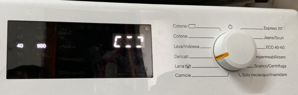

Ganimede77 Inserito: 5 marzo 2024 Segnala Inserito: 5 marzo 2024 Ciao, chiedo aiuto per del supporto remoto ad un amico: lavatrice avviata su programma delicati ed immediatamente interrotto spostando il selettore su off. Da qual momento sul display compare la classica indicazione. - premendo avvio non succede nulla - tenendo premuto avvio per 5-10 secondi, non succede nulla - riposizionando su off, togliendo la spina per 60 secondi, alla riaccensione torna nello stesso stato qualsiasi programma - lo sportello resta sempre chiuso Grazie.
borgo77 Inserita: 5 marzo 2024 Segnala Inserita: 5 marzo 2024 teoricamente spostando il selettore su off si interrompe il programma e scarica l'acqua se presente prova a lasciarlo su off a spina inserita, dovrebbe sbloccarsi altrimenti apri con la levetta di emergenza e si annulla
Ganimede77 Inserita: 5 marzo 2024 Autore Segnala Inserita: 5 marzo 2024 17 minuti fa, borgo77 ha scritto: spostando il selettore su off si interrompe il programma e scarica l'acqua se presente Ricostruendo, la mamma ha interrotto il programma, mettendo su off, pochi istanti dopo l'ingresso dell'acqua. La macchina poi così è rimasta per 12 ore circa. 18 minuti fa, borgo77 ha scritto: altrimenti apri con la levetta di emergenza e si annulla La solita vicino al filtro della pompa? ...come ultima spiaggia.
Ganimede77 Inserita: 5 marzo 2024 Autore Segnala Inserita: 5 marzo 2024 1 ora fa, borgo77 ha scritto: altrimenti apri con la levetta di emergenza e si annulla ...che fatica spiegarlo alla mamma di 70 anni.
borgo77 Inserita: 5 marzo 2024 Segnala Inserita: 5 marzo 2024 4 ore fa, Ganimede77 ha scritto: La solita vicino al filtro della pompa si, le w1 però non hanno il classico anello da tirare, ma una sorta di incavo in cui inserire un cacciavite o simile per abbassare una levetta 4 ore fa, Ganimede77 ha scritto: La solita vicino al filtro della pompa nella mia facendo così si interrompe immediatamente scaricando, avverte un'anomalia e a display compare guasto tecnico
Ganimede77 Inserita: 5 marzo 2024 Autore Segnala Inserita: 5 marzo 2024 6 ore fa, borgo77 ha scritto: si, le w1 però non hanno il classico anello da tirare, ma una sorta di incavo in cui inserire un cacciavite o simile per abbassare una levetta Grazie! Letteralmente riportato all'amico. Andato tutto a buon fine. Con la madre non ne uscivo.
Vippolito Inserita: 18 marzo 2024 Segnala Inserita: 18 marzo 2024 (modificato) Sono diventato pazzo per interrompere un programma...... Devi fare cosi'..... Lei e' li che fa i cavoli suoi.... sta lavando sta centrifugando, sta facendo qualisiasi cosa...... porti il selettore su off..... Poi conti fino a 10 e porti la ghiera in posizione cotone..... non quella con la freccina ma solo la scritta cotone, ti chiede se vuoi interrompere.... dici si. E' fatta. Modificato: 18 marzo 2024 da Vippolito
