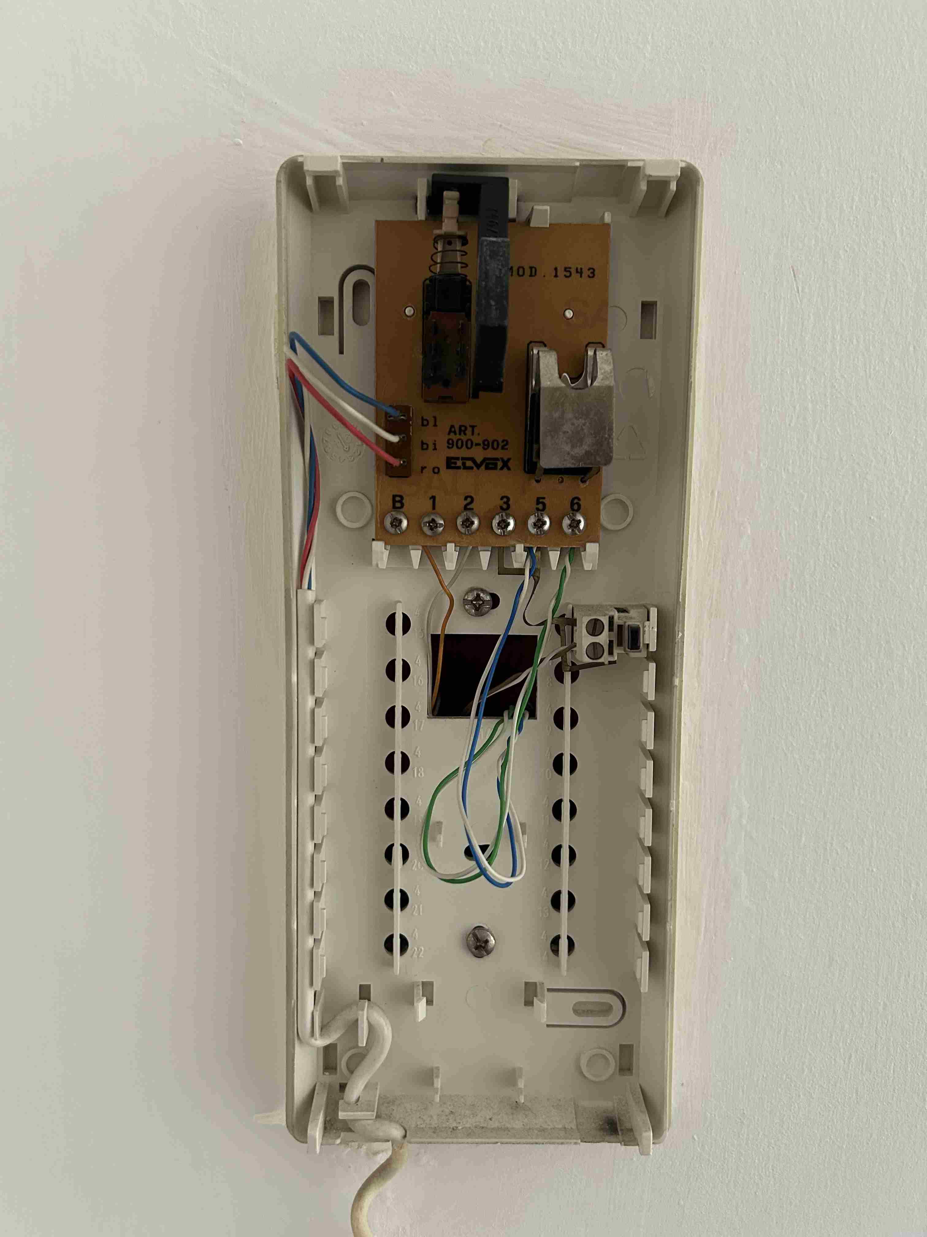

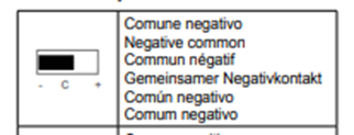

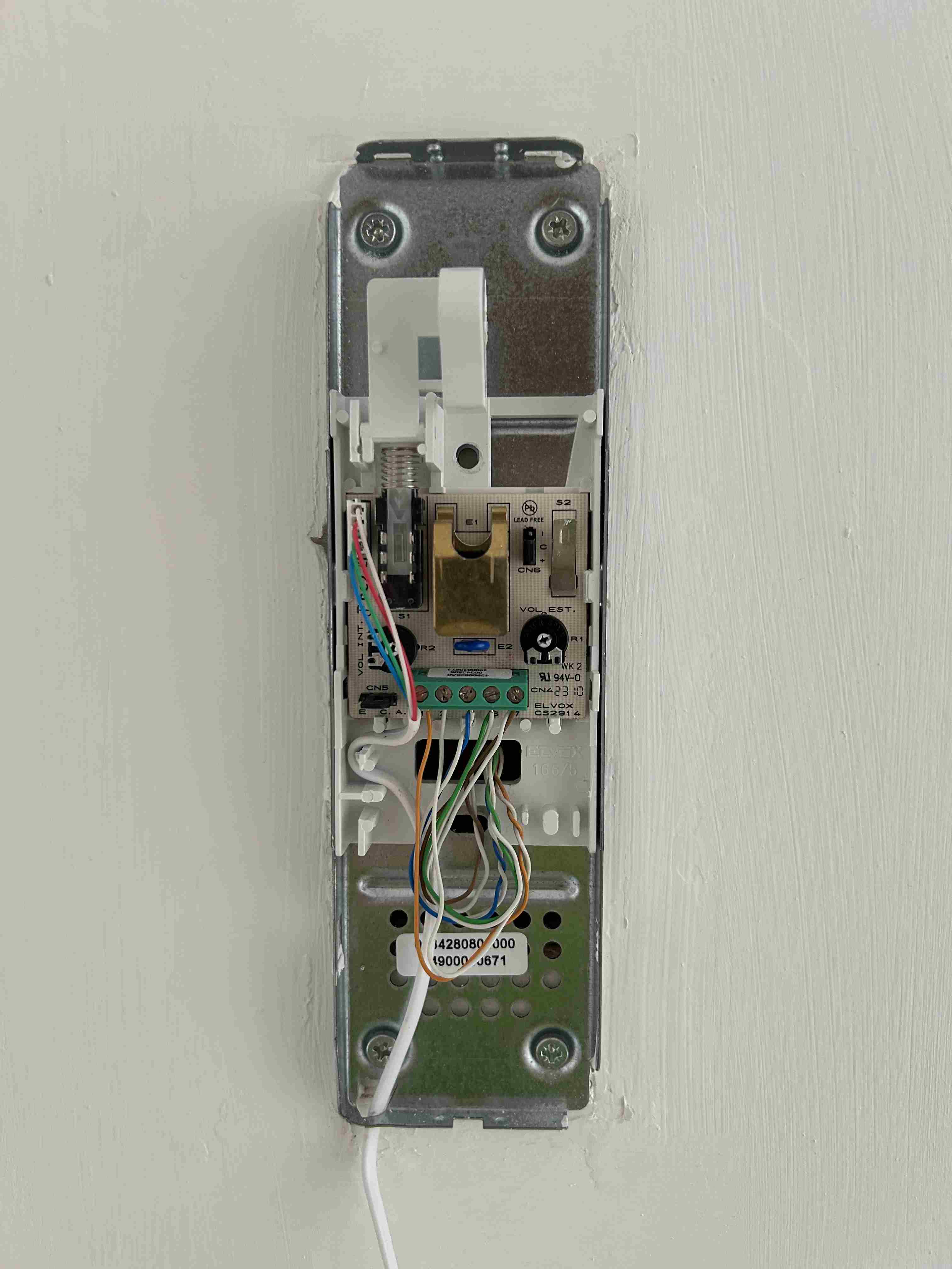

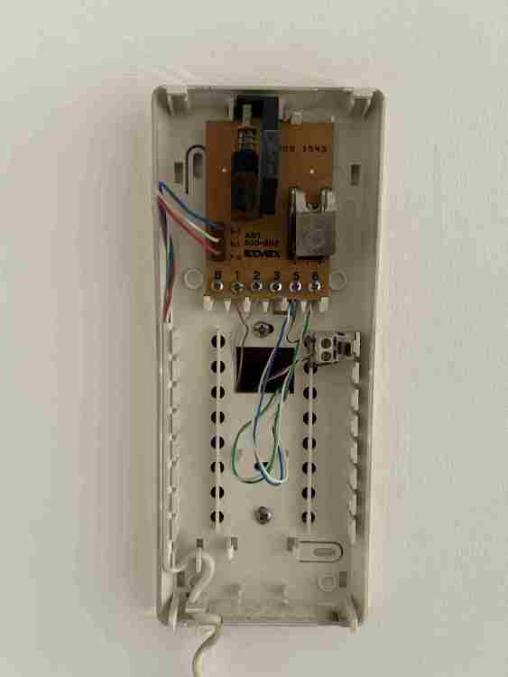

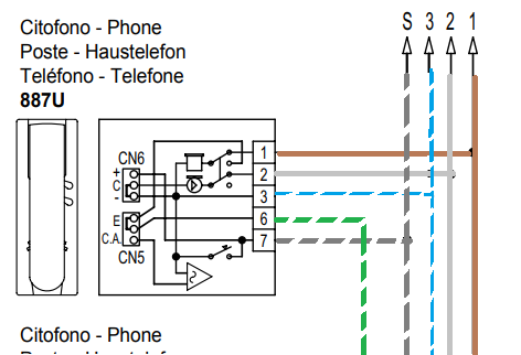

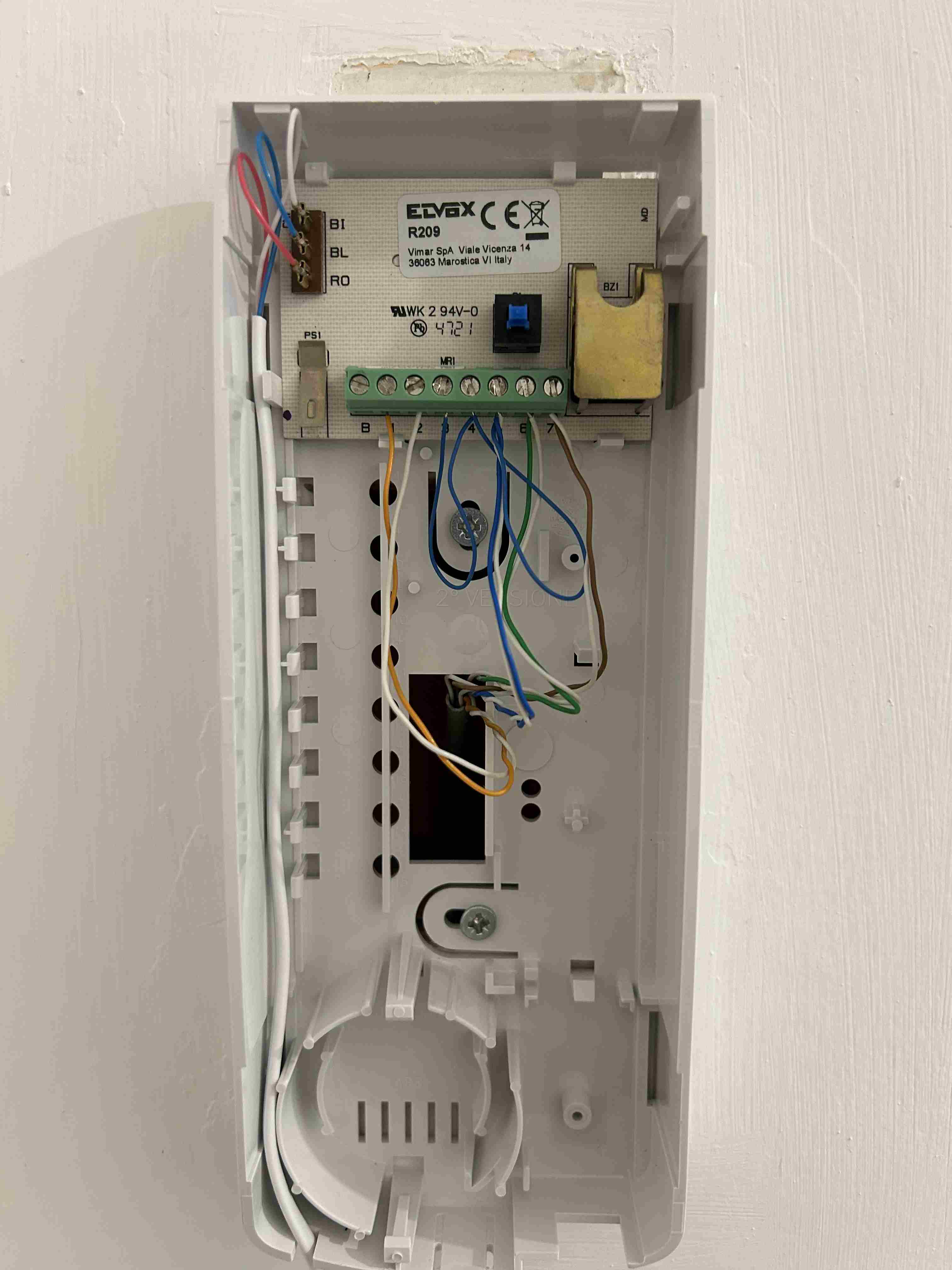

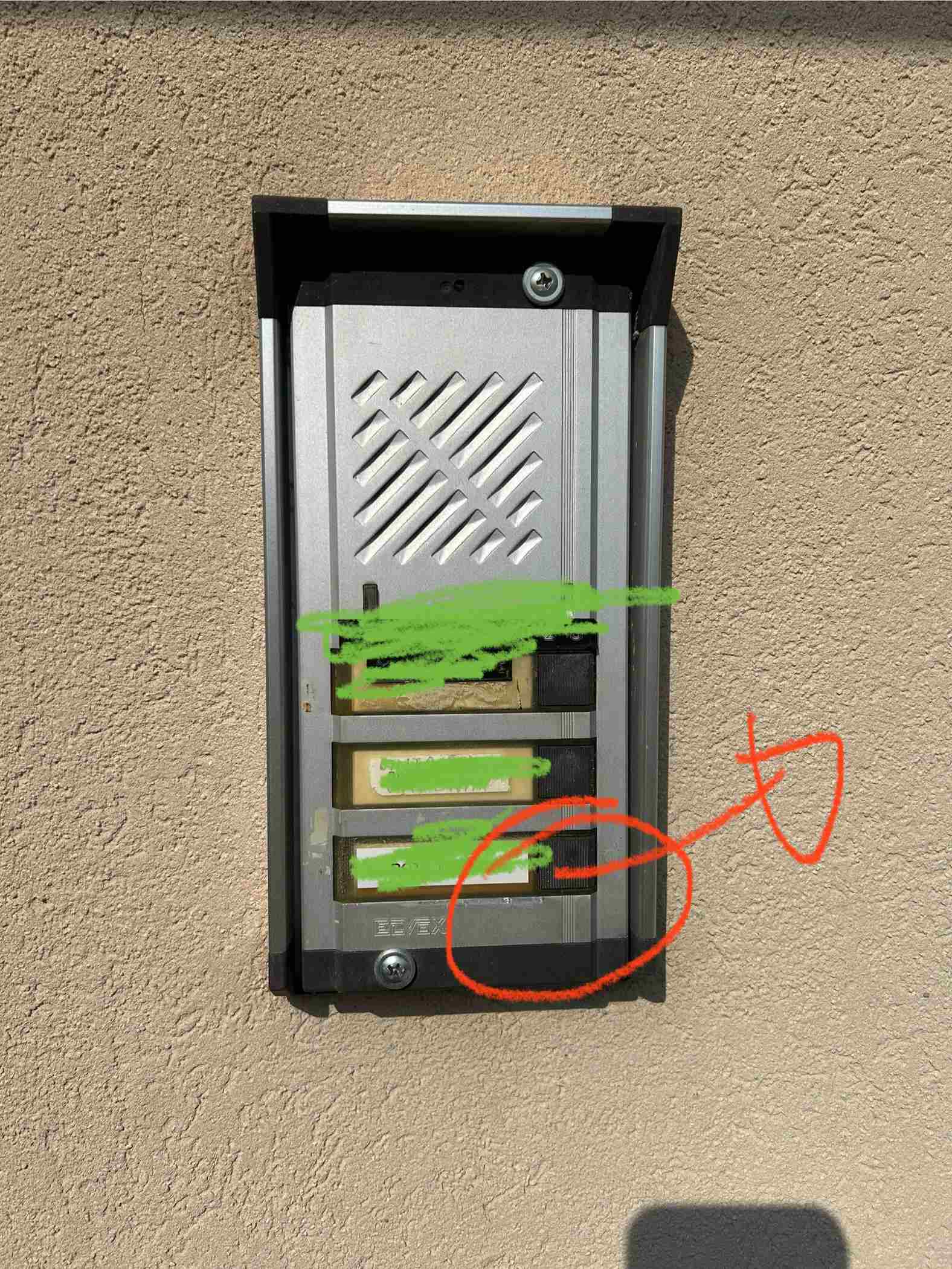

marco33333 Inserito: 5 marzo 2024 Segnala Inserito: 5 marzo 2024 Buongiorno, Ho un problema con questo tipo di citofono interno (elvox 900-902) in quanto non è più funzionante. Ho provato a informarmi ma non trovo ancora il modello corretto per la mia casistica in quanto attualmente ho un collegamento di questo genere (vedi foto). secondo voi è possibile sostituirlo con un 887U oppure un R209? Inoltre è possibile avere una sorta di collegamento? Grazie mille per la collaborazione saluti
Ggiovanni Inserita: 5 marzo 2024 Segnala Inserita: 5 marzo 2024 (modificato) Quello in foto mi sembra un classico posto interno a 5 fili, quindi è compatibile con 887U o qualunque altro modello universale a 5 fili e chiamata tradizionale Cosa intendi con sorta di collegamento? Modificato: 5 marzo 2024 da Ggiovanni
marco33333 Inserita: 5 marzo 2024 Autore Segnala Inserita: 5 marzo 2024 Grazie mille Giovanni. per sorta di collegamento intendo come sarebbe da collegare a quello nuovo 887U, in pratica come sostituirlo… visto che di citofonia non ne sono molto competente
Ggiovanni Inserita: 5 marzo 2024 Segnala Inserita: 5 marzo 2024 Sull'887U collegherai: marrone sull'1 (altoparlante) grigio sul 2 (microfono) biancoblu sul 3 (neutro comune) biancoverde sul 6 (ronzatore) biancogrigio sul 7 (apertura serratura) Poi imposterai il selettore CN 5 spostato verso "C.A": ed il CN 6 spostato verso il segno "-":
marco33333 Inserita: 9 marzo 2024 Autore Segnala Inserita: 9 marzo 2024 Grazie mille Giovanni. Ho montato e collegato il tutto, l’unico problema è che chi citofona, dove c’è il campanello in strada, non sente la mia voce. Come posso risolvere questo problema?
Ggiovanni Inserita: 9 marzo 2024 Segnala Inserita: 9 marzo 2024 Tu però senti loro che parlano da fuori, giusto? Gli altri condomini si sentono in strada senza problemi? Il selettore CN6 é spostato verso il segno meno come nella figura? Il cavo grigio é ben inserito nel morsetto? Che modello é il posto esterno?
marco33333 Inserita: 16 marzo 2024 Autore Segnala Inserita: 16 marzo 2024 Buonasera Giovanni, Io sento loro da fuori, ti confermo. gli altri condomini non hanno problemi. il CN6 è in posizione come da tue indicazioni. È tutto ben collegato e il modello esterno è quello nella foto allegata. sai come potrei risolvere? grazie mille
Ggiovanni Inserita: 16 marzo 2024 Segnala Inserita: 16 marzo 2024 Allora potrebbe essere il classico problema del microfono a carbone. Ne ha parlato @ROBY 73 in vari interventi. Temo che dovrai comprare un R209, suo naturale sostituto ☹️
marco33333 Inserita: 23 marzo 2024 Autore Segnala Inserita: 23 marzo 2024 Buonasera, ho acquistato un R209 come suggerito, potreste dirmi per cortesia come collegarlo? Allego foto di quello vecchio e del collegamento del 887U. Grazie mille
ROBY 73 Inserita: 23 marzo 2024 Segnala Inserita: 23 marzo 2024 (modificato) Ciao marco33333, 1 ora fa, marco33333 ha scritto: ho acquistato un R209 come suggerito, potreste dirmi per cortesia come collegarlo? Allo stesso identico modo di com'è collegato il 900-902, i morsetti anche se tutti in un'unica fila hanno la stessa numerazione e a numero corrisponde numero. Naturalmente dovrai fare il ponte tra i morsetti 3-4-5 con la lamella a tre forchette che dovresti aver trovato nella confezione del R209, se per caso non ci fosse usa un pezzo di filo qualsiasi. Facci sapere Modificato: 23 marzo 2024 da ROBY 73
marco33333 Inserita: 6 aprile 2024 Autore Segnala Inserita: 6 aprile 2024 Buongiorno ho collegato come detto ma ancora non funziona, ho un ronzio alla cornetta come posso risolvere? grazie mille
ROBY 73 Inserita: 6 aprile 2024 Segnala Inserita: 6 aprile 2024 15 ore fa, marco33333 ha scritto: ho collegato come detto ma ancora non funziona, ho un ronzio alla cornetta Ma non funziona solo l'audio in uscita come prima, oppure non funziona nulla? Se non funzionasse solo la fonia, a questo punto bisogna verificare i collegamenti ed i fili che siano ancora integri fino alla presunta derivazione nel vano scale o chissà dov'è. Avresti la possibilità di invertire il tuo citofono con quello di un vicino per vedere se è un problema di apparecchio o dei fili / collegamenti?
marco33333 Inserita: 13 aprile 2024 Autore Segnala Inserita: 13 aprile 2024 Come prima, praticamente chi mi suona non mi sente. Ho lo stesso problema di prima, non è cambiato nulla dal R209 al 887U come potrei risolvere?
ROBY 73 Inserita: 13 aprile 2024 Segnala Inserita: 13 aprile 2024 13 ore fa, marco33333 ha scritto: ...........come potrei risolvere? Allora presumo che dovrai andare alla ricerca dei fili e della scatola di derivazione che probabilmente è nel corridoio o vano scale che sia. Senti anche gli altri condòmini se hanno problemi, perché dalla scatola di derivazione dov'è giuntato il tuo cavo, presumo che ci siano altri interni collegati. Eventualmente collega l'apparecchio direttamente nella derivazione con uno spezzone di cavo, tanto ti bastano solo i primi tre morsetti per sentire se funziona l'audio, naturalmente se hai il permesso degli altri condòmini e/o dell'amministratore, poi vedi tu
