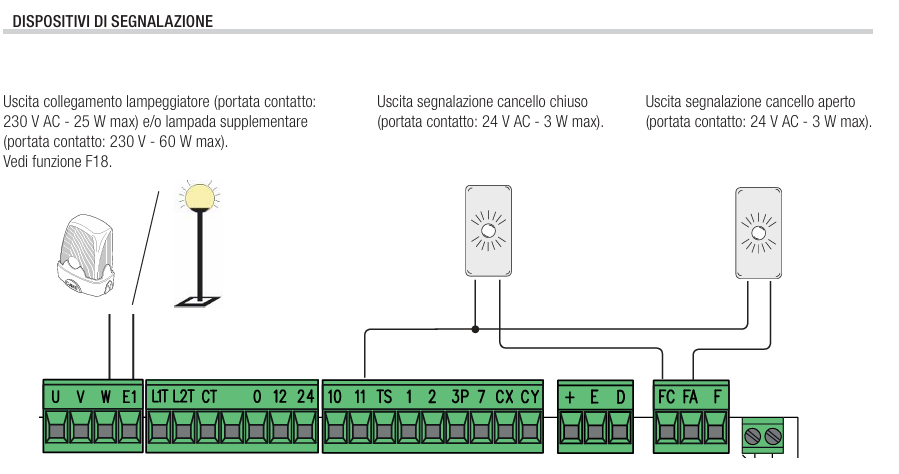

BrutoCane Inserito: 6 marzo 2024 Segnala Inserito: 6 marzo 2024 Ciao ragazzi, tempo fa mi avete aiutato ad installare uno shelly 1 su un cancello elettrico con scheda came zbx7n e ha sempre funzionato perfettamente.. ora sto installando delle nuove luci in giardino e mi piacerebbe essere in grado di riconoscere quando il cancello è aperto e quando è chiuso (per poi accendere e spegnere le luci) Questa è la scheda del mio cancello Se possibile vorrei continuare a mantenere lo stesso shelly A pagina 15 del manuale trovo questa immagine: Stavo pensando di impostare lo shelly in modalità detached e di usare il pin "SW", posso collegarlo ad FA o FC? Quando FA viene attivato, dovrei avere lo stato rilevato sullo shelly, o sbaglio? Lo shelly ora viene alimentato con la 220v, è un problema? Avete consigli? altri dispositivi da usare? Grazie mille!
patatino59 Inserita: 6 marzo 2024 Segnala Inserita: 6 marzo 2024 4 minuti fa, BrutoCane ha scritto: quando il cancello è aperto e quando è chiuso (per poi accendere e spegnere le luci) Lascia stare lo Shelly come sta, e fai accendere le luci usando l'uscita lampeggiatore/lampada supplementare, come chiaramente consigliato dal produttore. Se devi comandare più di 25 Watt ci metti anche un contattore esterno, con bobina a 230 volt AC. Facendo modifiche sulla parte logica rischi di fare danni, e inoltre, a distanza di tempo, senza uno schema standard risulterebbe difficile fare manutenzione in caso di guasto.
BrutoCane Inserita: 6 marzo 2024 Autore Segnala Inserita: 6 marzo 2024 1 ora fa, patatino59 ha scritto: Lascia stare lo Shelly come sta, e fai accendere le luci usando l'uscita lampeggiatore/lampada supplementare, come chiaramente consigliato dal produttore. Se devi comandare più di 25 Watt ci metti anche un contattore esterno, con bobina a 230 volt AC. Facendo modifiche sulla parte logica rischi di fare danni, e inoltre, a distanza di tempo, senza uno schema standard risulterebbe difficile fare manutenzione in caso di guasto. Il problema è che non gestisco le luci portando i cavi dalla scheda del cancello, gestisco tutto con automazioni su home assistant... usando lo stato logico "rilevato" dello shelly posso avviare l'automazione per l'accensione della luce Posso anche installare un esp32/8266, non è un problema, semplicemente usare quel pin mi sembrava la soluzione più economica/semplice?
Nik-nak Inserita: 6 marzo 2024 Segnala Inserita: 6 marzo 2024 24 minuti fa, BrutoCane ha scritto: Posso anche installare un esp32/8266, Io ho fatto cosi, ho montato due fine corsa sul portone del garage, per rilevare lo stato dello stesso, e con i restanti I/O, ho gestito altro(segnalazioni luci accese/porte-finestre aperte in casa con due leds, spegnimento di tutte le luci con un pulsante). Centralina integrata in Home Assistant, con ESPHOME.
BrutoCane Inserita: 6 marzo 2024 Autore Segnala Inserita: 6 marzo 2024 5 minuti fa, Nik-nak ha scritto: Io ho fatto cosi, ho montato due fine corsa sul portone del garage, per rilevare lo stato dello stesso, e con i restanti I/O, ho gestito altro(segnalazioni luci accese/porte-finestre aperte in casa con due leds, spegnimento di tutte le luci con un pulsante). Centralina integrata in Home Assistant, con ESPHOME. Infatti usare un esp era l'alternativa.. però mi dispiace sprecarne uno in questo modo, alla fine la scatola in cui è presente la scheda non è neanche visibile, quindi sarebbe inutile mettere led o altre cose simili
Nik-nak Inserita: 6 marzo 2024 Segnala Inserita: 6 marzo 2024 Se vuoi usare lo Shelly, puoi pilotare un relay con bobina a 24Vac, con uno dei due segnali della centralina, il quale a sua volta fornisce la fase allo switch dello Shelly.
BrutoCane Inserita: 6 marzo 2024 Autore Segnala Inserita: 6 marzo 2024 1 ora fa, Nik-nak ha scritto: Se vuoi usare lo Shelly, puoi pilotare un relay con bobina a 24Vac, con uno dei due segnali della centralina, il quale a sua volta fornisce la fase allo switch dello Shelly. Sai indicarmi un buon relay da usare? sto cercando in rete ma, o costano tanto o sono enormi 🤣
Nik-nak Inserita: 6 marzo 2024 Segnala Inserita: 6 marzo 2024 40.52 Con meno di €10, te la cavi, anche se io ne prenderei 2pz
max.bocca Inserita: 6 marzo 2024 Segnala Inserita: 6 marzo 2024 Basta il 40.31 o addirittura i più piccoli sempre finder!!
BrutoCane Inserita: 6 marzo 2024 Autore Segnala Inserita: 6 marzo 2024 51 minuti fa, Nik-nak ha scritto: 40.52 Con meno di €10, te la cavi, anche se io ne prenderei 2pz 45 minuti fa, max.bocca ha scritto: Basta il 40.31 o addirittura i più piccoli sempre finder!! Grazie mille ad entrambi, cercherò qualche negozio in zona che li vende, magari evito le spese di spedizione 😅 Nel frattempo ho trovato questa discussione, che ne pensate? può funzionare?
BrutoCane Inserita: 5 aprile 2024 Autore Segnala Inserita: 5 aprile 2024 Il 6/3/2024 alle 12:21 , Nik-nak ha scritto: Se vuoi usare lo Shelly, puoi pilotare un relay con bobina a 24Vac, con uno dei due segnali della centralina, il quale a sua volta fornisce la fase allo switch dello Shelly. Ciao! Stavo per montare tutto ma poi mi é venuto un dubbio.. Lo shelly é collegato alla 220, anche il comune dello switch deve avere il 220v o é sufficiente la 24v per attivare lo switch sullo shelly? Grazie
