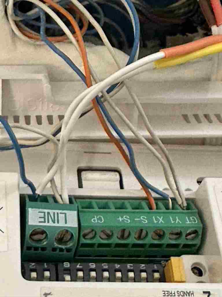

test342
Ernesto Ioele
ciao, sto provando a far funzionare il mio citofono Urmet 1183/07 con Ring.
ho seguito la procedura di configurazione come da specifiche e funzionano le seguenti cose:
  • quando citofonano, Ring si attiva
  • arriva la notifica al cellulare
  • riesco a rispondere dal cellualre
  • riesco ad aprire il portone dal cellulare
quello che non va è la comunicazione con l'esterno.
appena rispondo dal cellulare sento la mia voce con ritorno, poi un fruscio/sibilo molto forte, poi arriva la voce di chi sta fuori ma disturbata (si capisce stando attenti e in un luogo silenzioso), poi di nuovo il fruscio... e così via.
vi allego le foto di installazione (ho dovuto collegare solo due fili).
qualcuno ha avuto gli stessi problemi? ha risolto? come?
ho gia mandato 1000 mail all'assistenza e mi hanno sempre detto che è stato avvisato il reparto tecnico e che sta verificando
grazie in anticipo per chi mi aiuterà
