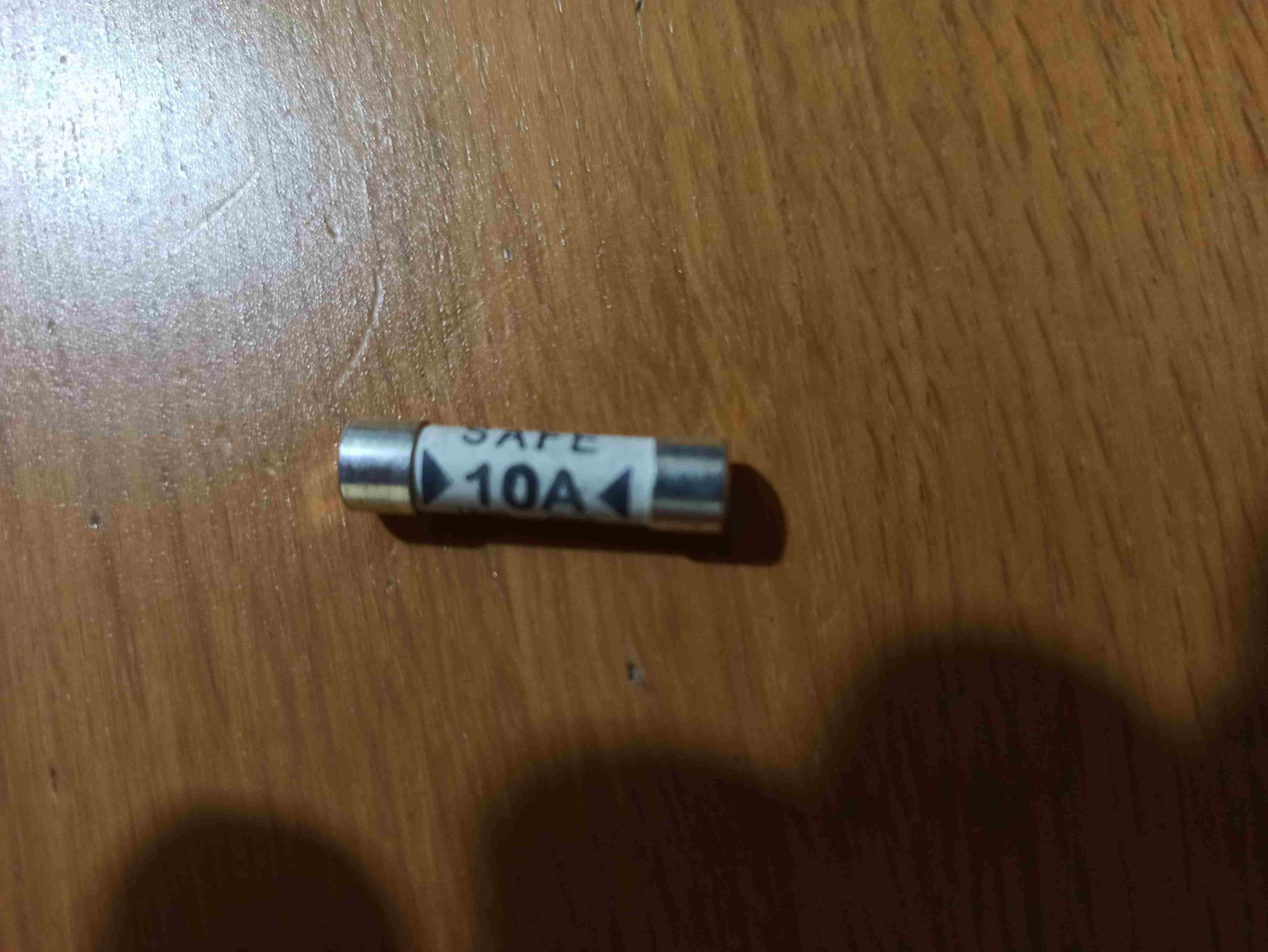

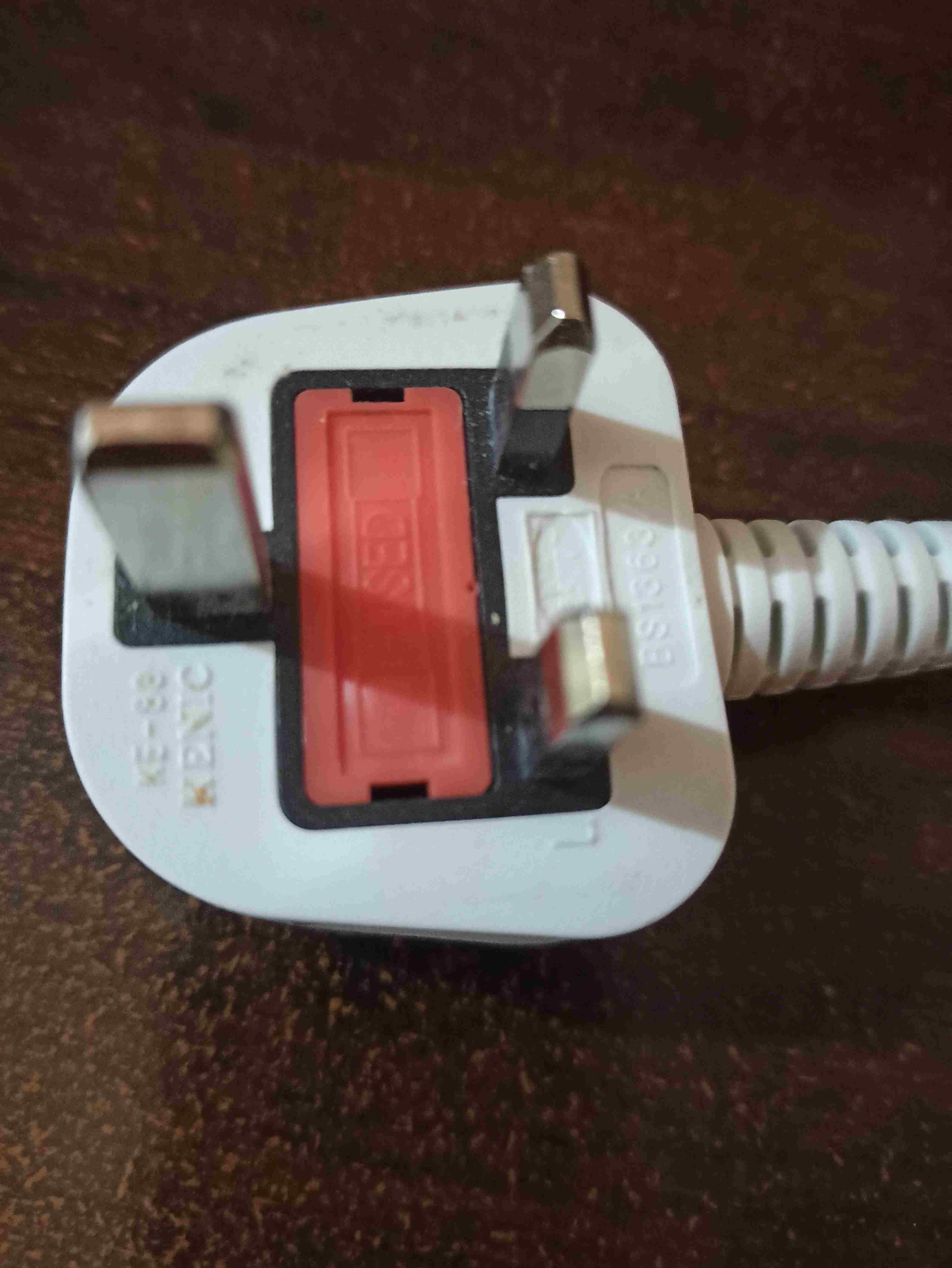

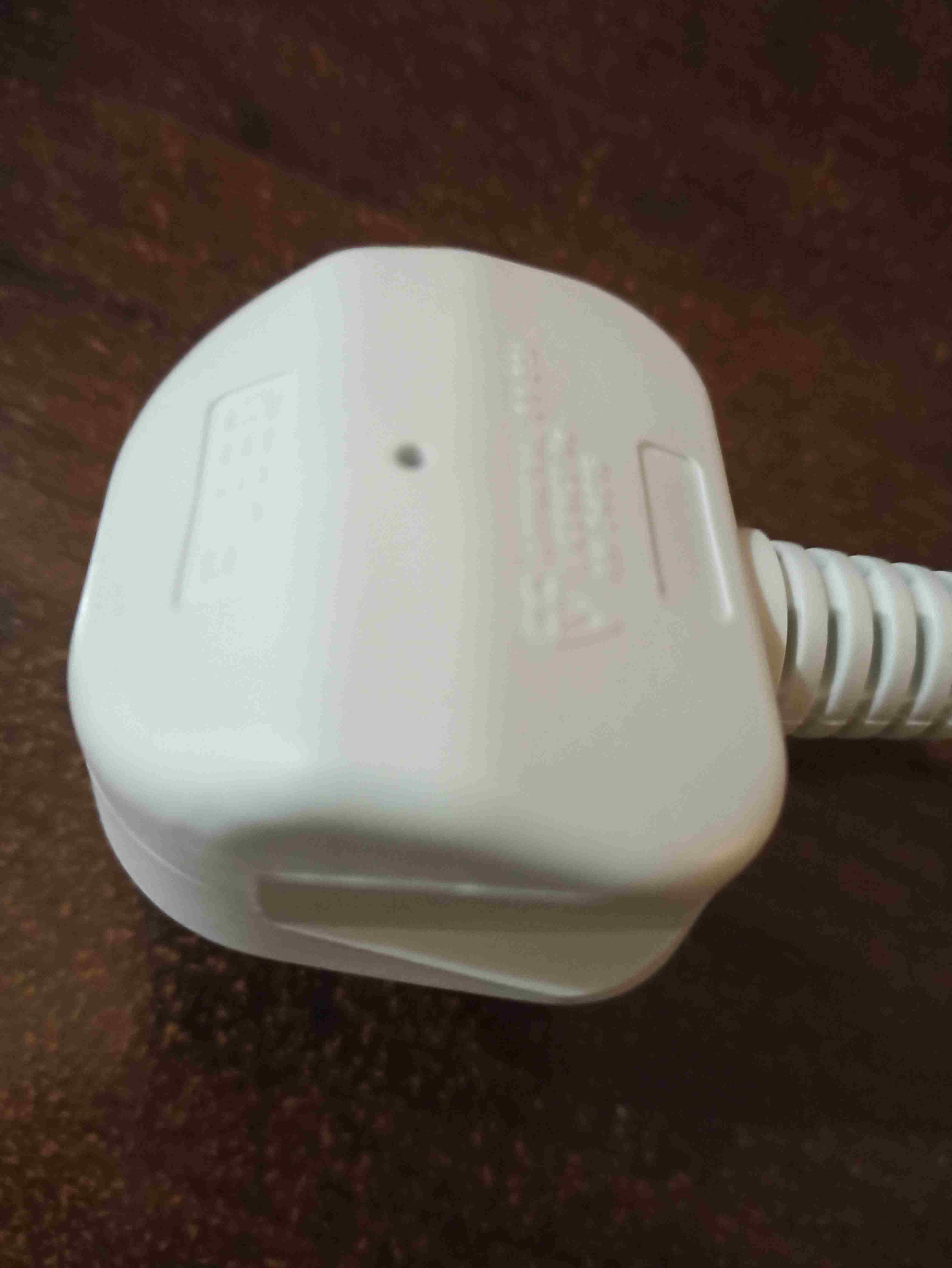

Mar2112 Inserito: 6 marzo 2024 Segnala Inserito: 6 marzo 2024 L' ho sempre usato con adattatore universale in quanto è americano. Qualche anno fa non si accendeva più ma era dovuto alla polvere all'interno. Questa volta ho pulito di nuovo la polvere all'interno ma non si accende. comunque quando ha smesso di funzionare avevo appena inserito la spina nella corrente ed era partito normalmente, ma dopo tipo due secondi ha smesso di funzionare. Da cosa può dipendere? Grazie mille
patatino59 Inserita: 7 marzo 2024 Segnala Inserita: 7 marzo 2024 6 ore fa, Mar2112 ha scritto: Da cosa può dipendere? Puoi misurare la tensione sull'uscita dell'adattatore ? Che connettore ha il generatore ? Potresti alimentare il generatore con un alimentatore commerciale, se il suo è guasto.
Mar2112 Inserita: 7 marzo 2024 Autore Segnala Inserita: 7 marzo 2024 10 ore fa, patatino59 ha scritto: Puoi misurare la tensione sull'uscita dell'adattatore ? Che connettore ha il generatore ? Potresti alimentare il generatore con un alimentatore commerciale, se il suo è guasto. Ciao, non me ne intendo di elettricità e non saprei come misurare la tensione al momento. L' alimentatore l' ho provato con altri dispositivi e funziona. Il connettore dovrebbe essere questo in foto, grazie mille di nuovo
Domenico Maschio Inserita: 7 marzo 2024 Segnala Inserita: 7 marzo 2024 Ma in quello sportellino rosso c'è un fusibile ? hai controllato ?
Mar2112 Inserita: 7 marzo 2024 Autore Segnala Inserita: 7 marzo 2024 1 ora fa, Domenico Maschio ha scritto: Ma in quello sportellino rosso c'è un fusibile ? hai controllato ? Si c'è il fusibile. Allego in foto
Mar2112 Inserita: 7 marzo 2024 Autore Segnala Inserita: 7 marzo 2024 1 ora fa, Lucky67 ha scritto: Credo che tutti sappiano com'è un fusibile. Prossimo passo misurare se è buono.Se non te ne intendi e/o non hai strumenti per misurare comprane uno (qualche decimo di euro) e prova a sostituirlo). Grazie mille, vi aggiornerò
patatino59 Inserita: 8 marzo 2024 Segnala Inserita: 8 marzo 2024 (modificato) Da quanti watt è l' l'alimentatore ? 2000 ? Non ci credo che il fusibile sia saltato, inoltre Mar2112 diche che l'alimentatore lo ha provato su un altro apparecchio e funziona. Il problema è nel generatore di rumore. Da quello che vedo (senza modello preciso) alcuni di quei generatori hanno un attacco USB con batteria ricaricabile, e la prima indiziata è proprio la batteria. Modificato: 8 marzo 2024 da patatino59
Darlington Inserita: 8 marzo 2024 Segnala Inserita: 8 marzo 2024 (modificato) Il 8/3/2024 alle 08:40 , patatino59 ha scritto: alcuni di quei generatori hanno un attacco USB con batteria ricaricabile questo no, funziona solo a corrente, è un bussolotto con dentro una piccola ventola (venduto a 50-70€...). Non c'è molto che possa rompersi, o il connettore, o l'interruttore, o il motorino della ventola. In ogni caso va aperto Modificato: 8 marzo 2024 da Darlington
Mar2112 Inserita: 12 marzo 2024 Autore Segnala Inserita: 12 marzo 2024 Il 8/3/2024 alle 21:25 , Darlington ha scritto: questo no, funziona solo a corrente, è un bussolotto con dentro una piccola ventola (venduto a 50-70€...). Non c'è molto che possa rompersi, o il connettore, o l'interruttore, o il motorino della ventola. In ogni caso va aperto Esatto, è quello. comunque il fusibile funziona, l' abbiamo testato
Mar2112 Inserita: 12 marzo 2024 Autore Segnala Inserita: 12 marzo 2024 (modificato) Il 8/3/2024 alle 08:40 , patatino59 ha scritto: inoltre Mar2112 diche che l'alimentatore lo ha provato su un altro apparecchio e funziona. Il problema è nel generatore di rumore. Mi riferivo all' adattatore universale, in quanto il generatore ha la spina americana Modificato: 12 marzo 2024 da Mar2112
Darlington Inserita: 12 marzo 2024 Segnala Inserita: 12 marzo 2024 12 ore fa, Mar2112 ha scritto: ha la spina americana se è quella in foto è UK, non americana. Comunque se l'adattatore funziona e non hai strumenti né competenze per testare il resto, o trovi chi ti da una mano oppure non si va da nessuna parte
