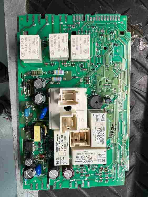

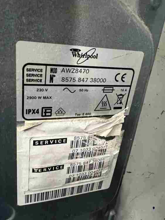

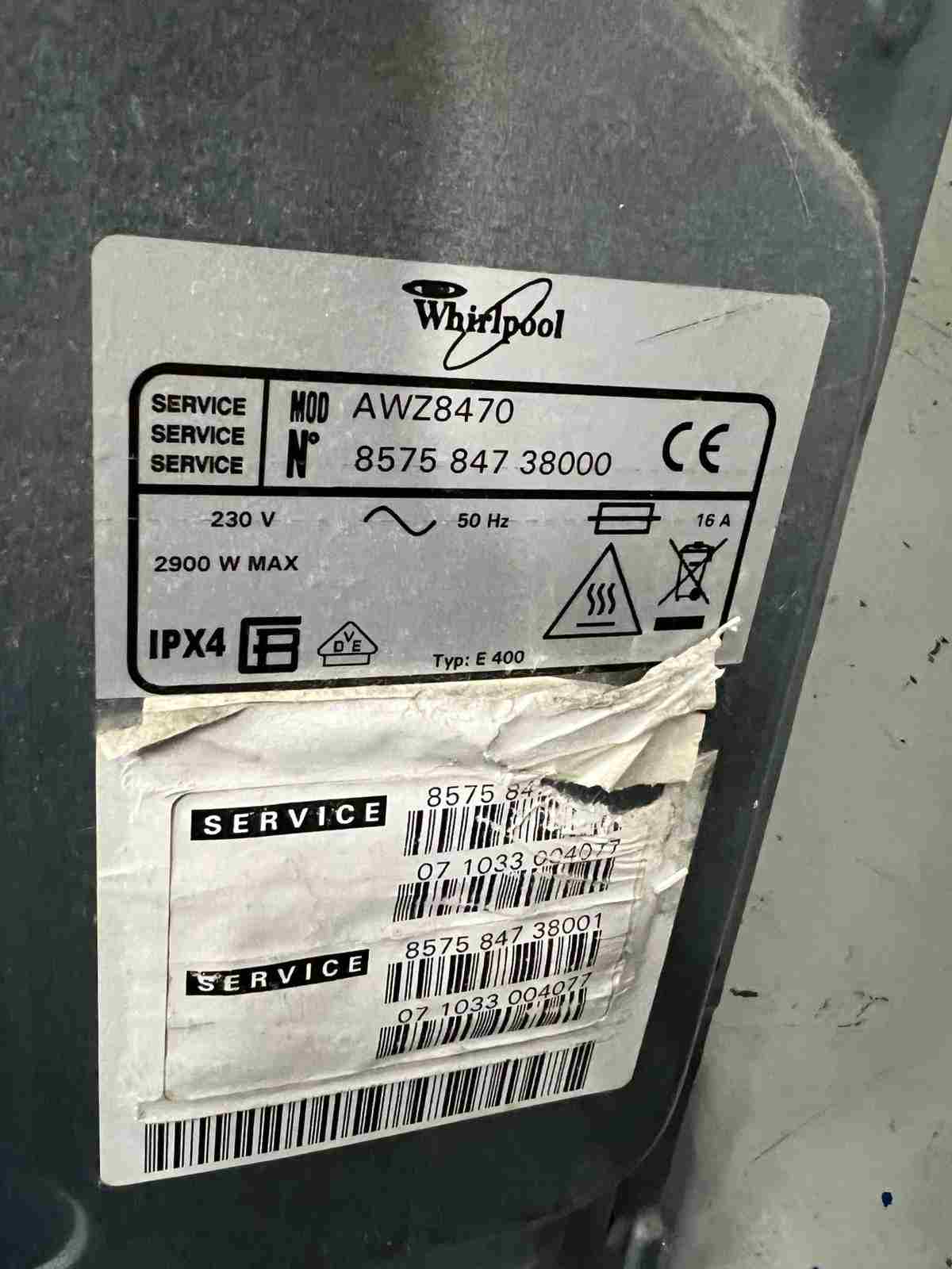

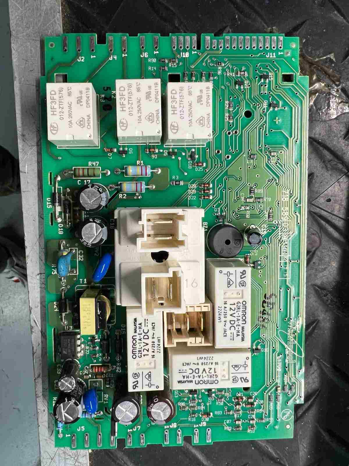

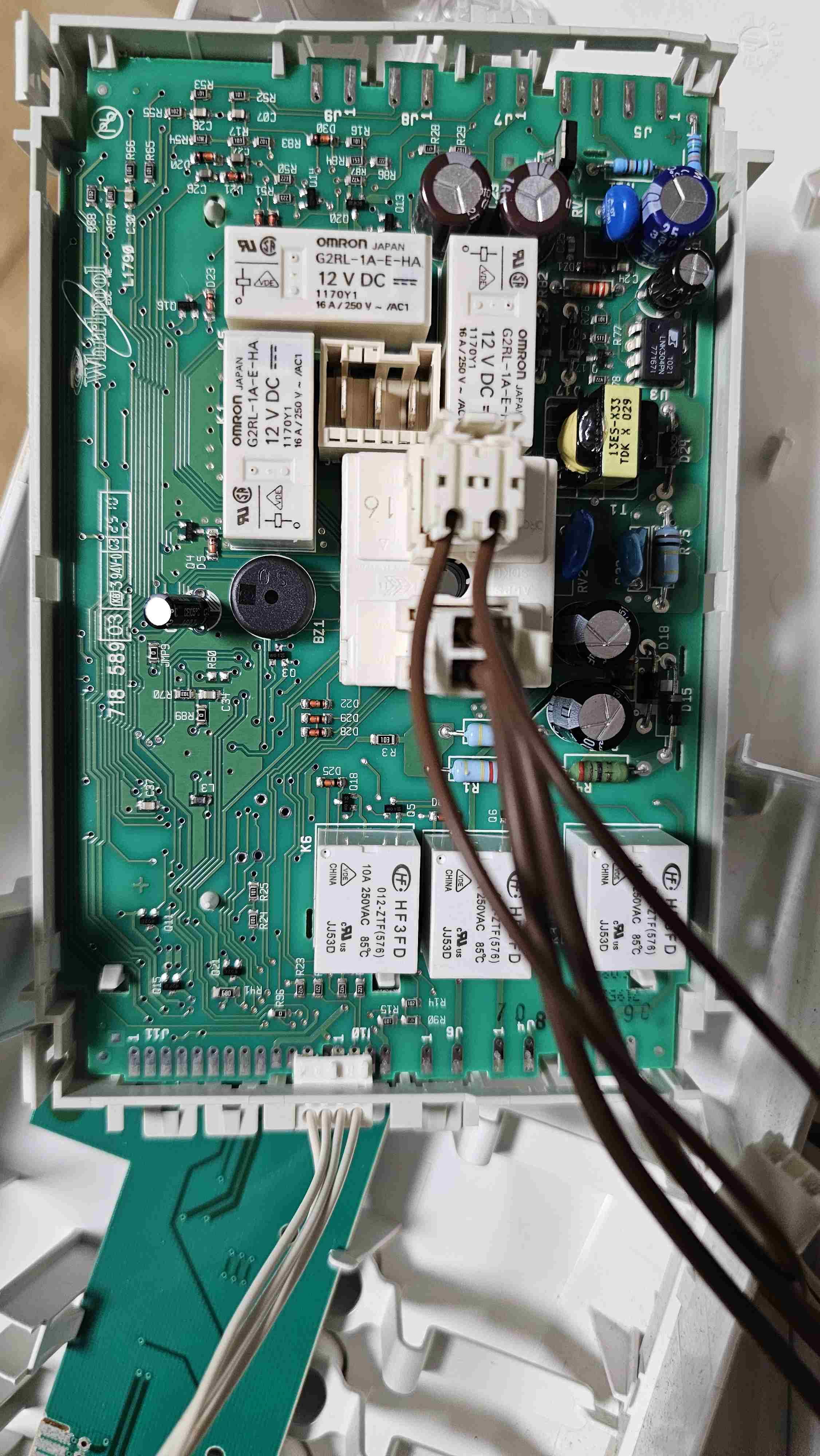

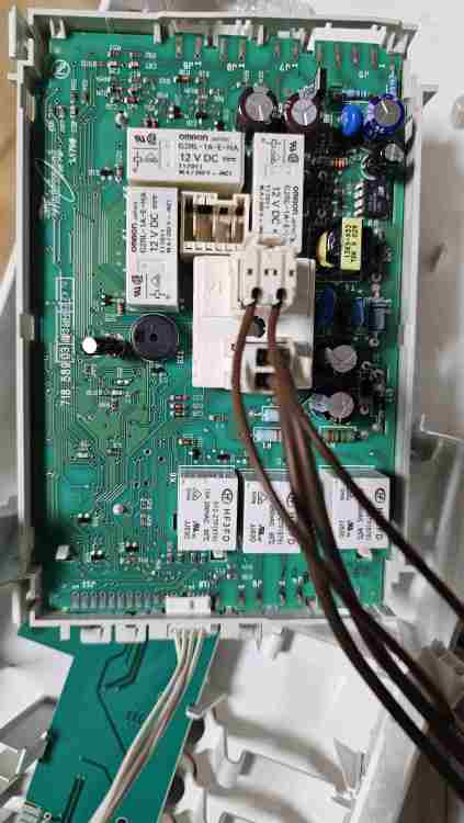

Massimox Inserito: 8 marzo 2024 Segnala Inserito: 8 marzo 2024 (modificato) Ciao a tutti, ringrazio anticipatamente chi potesse darmi una dritta,,, ho un asciugatrice che mi sta facendo diventare matto, parte e riscalda per circa 10 secondi e poi si sente scattare il rele' presumo del gruppo resistivo e continua a girare ma non riscalda Ho controllato pompa, pulito filtro e condensatore, verificato passaggio aria. Non pago, avevo un altra scheda della vecchia asciugatrice, montata e anche quella fa lo stesso difetto. I 3 termostati funzionano e anche ntc, non da errori o spie in particolare.... se qualcuno ha qualche dritta... Grazie e buona serata a tutti Modificato: 8 marzo 2024 da Massimox inserimento foto scheda
borgo77 Inserita: 8 marzo 2024 Segnala Inserita: 8 marzo 2024 ciao e' una sesto senso, dotata di sensore umidità prova a far partire un ciclo a tempo ad aria calda e vedi, se va il colpevole è lui
borgo77 Inserita: 14 marzo 2024 Segnala Inserita: 14 marzo 2024 dovrebbe avere due pacchi resistenza, prova a scollegarne 1 alla volta e vedi come si comporta
Stefano Dalmo Inserita: 14 marzo 2024 Segnala Inserita: 14 marzo 2024 Scusa , ma non ho capito se hai controllato il ventilatore .
Massimox Inserita: 15 marzo 2024 Autore Segnala Inserita: 15 marzo 2024 Ciao Grazie a tutti sembrerebbe risolto , c'era un falso contatto su NTC a bordo del gruppo resistenze. Volevo pulire anche il sensore umidità qualcuno mi sa indicare la posizione esatta? Perché mentre ora con asciugatura a tempo va benissimo, con asciugatura su sesto senso ( con sensore umidità), ha ancora qualche problemino. Grazie ancora
RaduComi Inserita: 23 novembre 2025 Segnala Inserita: 23 novembre 2025 Buongiorno , ho una asciugatrice Whirlpool AWZ 8680 che non si ascende piu. Arriva corente fino alla scheda pero non si ascende nessuna lampadina. Credo che sia la scheda che non funziona, pero ce qualche altro test che posso fare prima di mandarla a ripararla? Grazie!
Alessio Menditto Inserita: 23 novembre 2025 Segnala Inserita: 23 novembre 2025 Radu per favore devi aprire una nuova discussione, non ci si può accodare a quelle degli altri .
