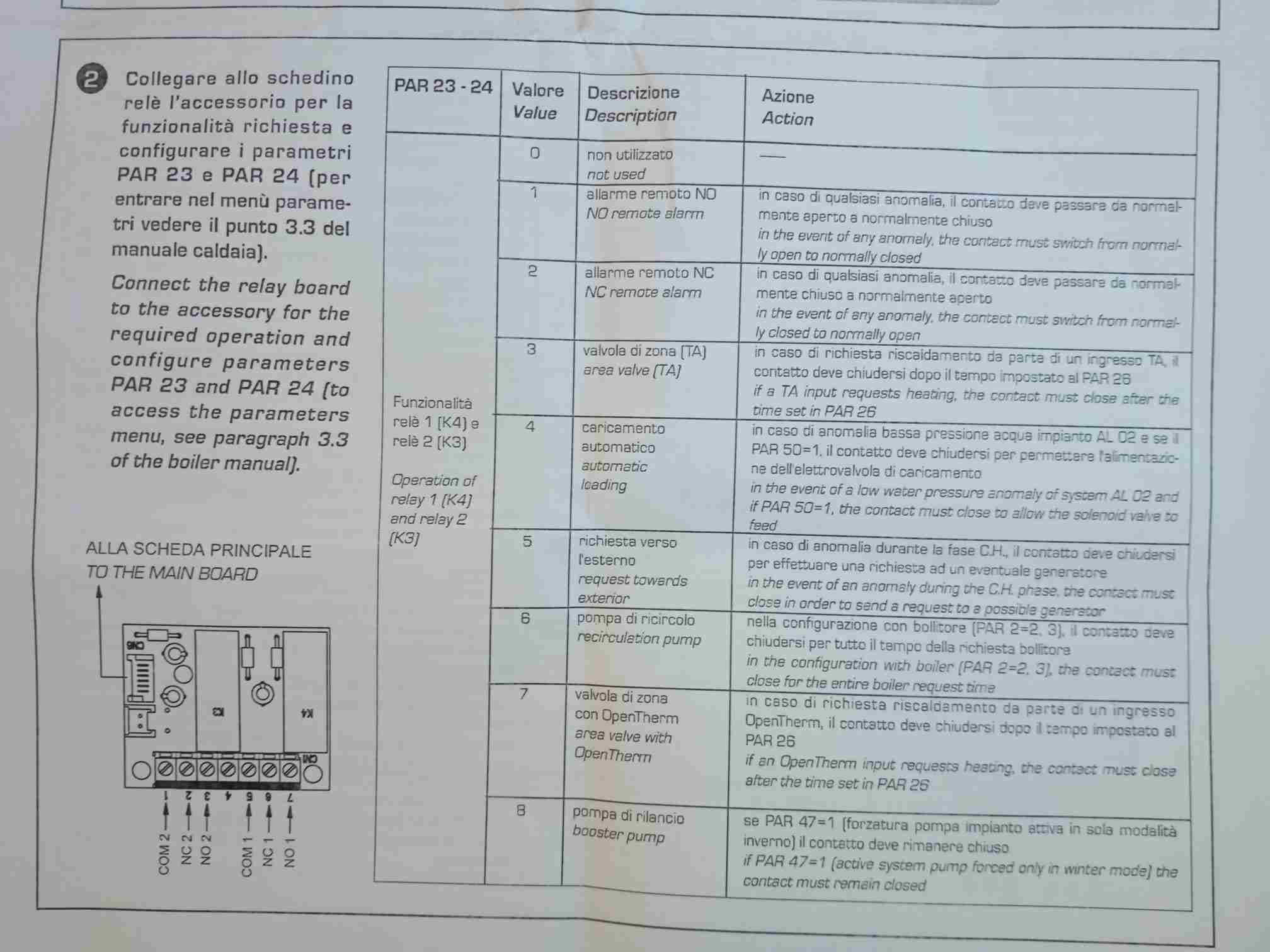

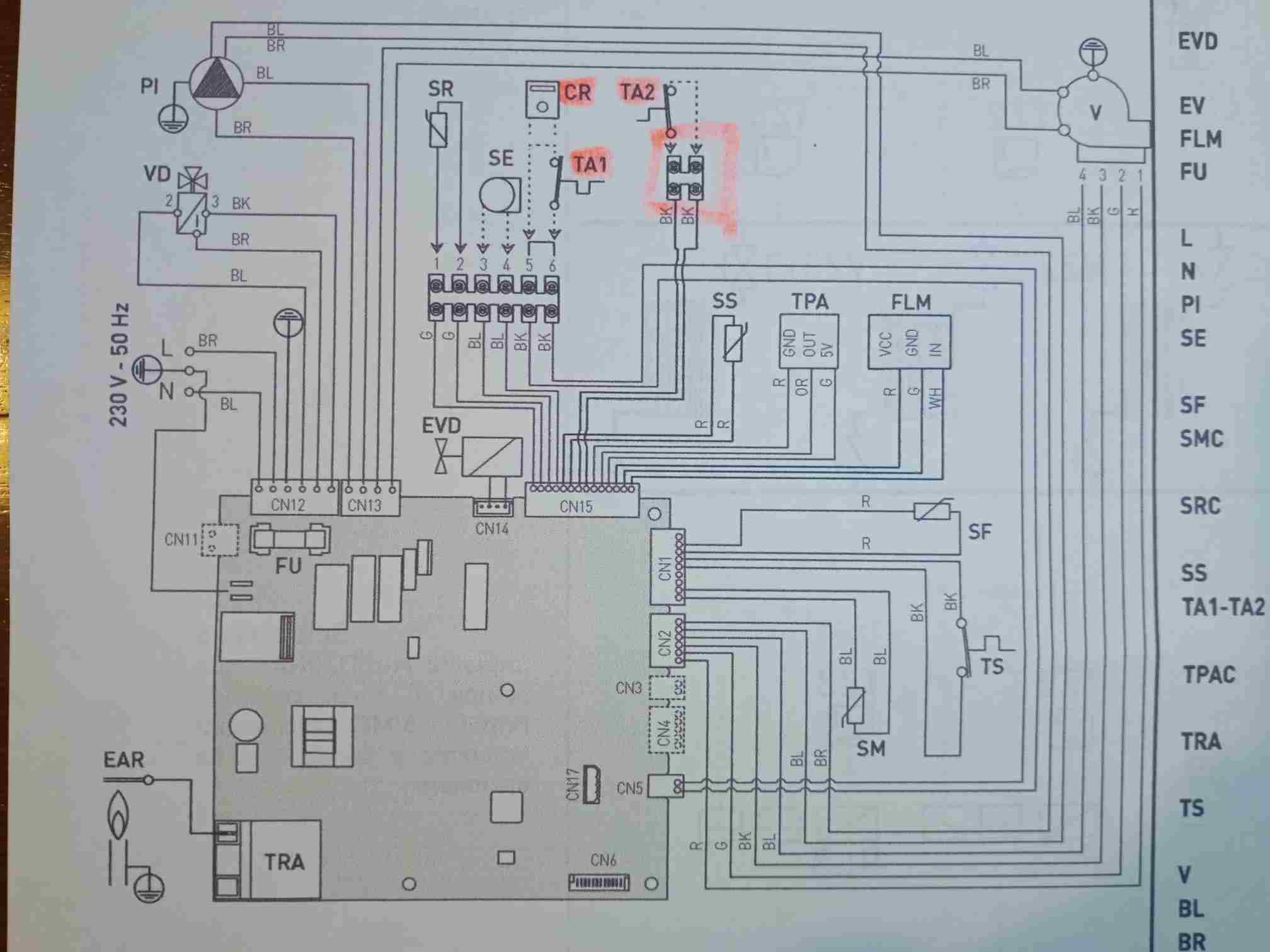

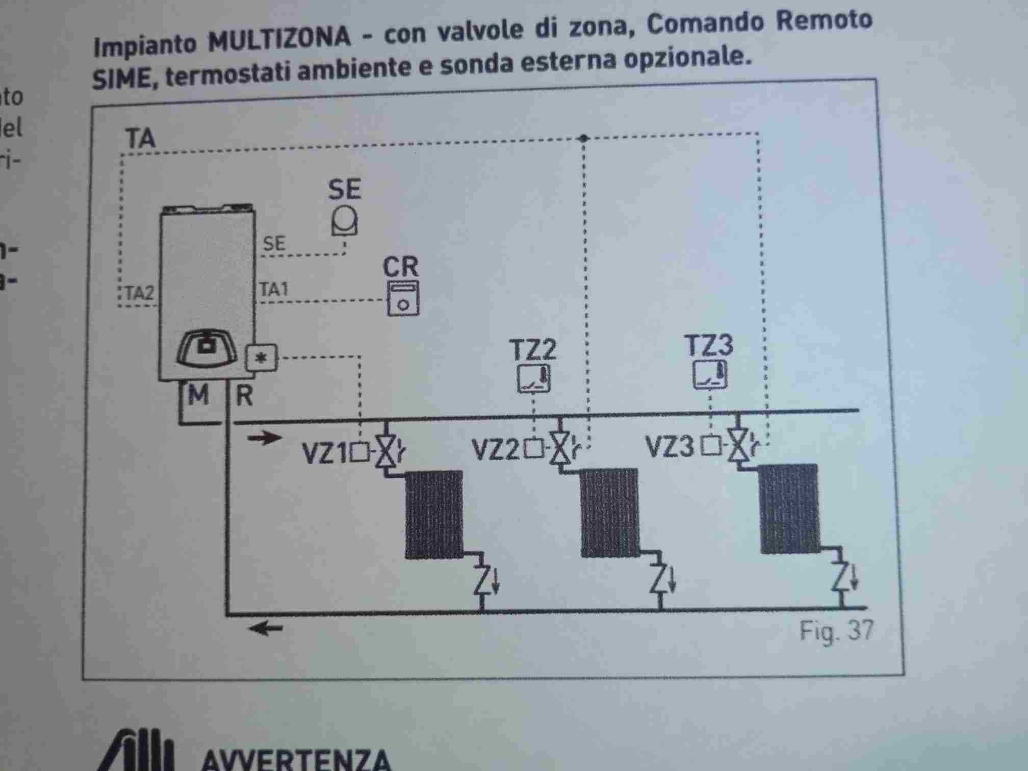

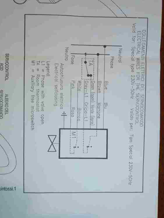

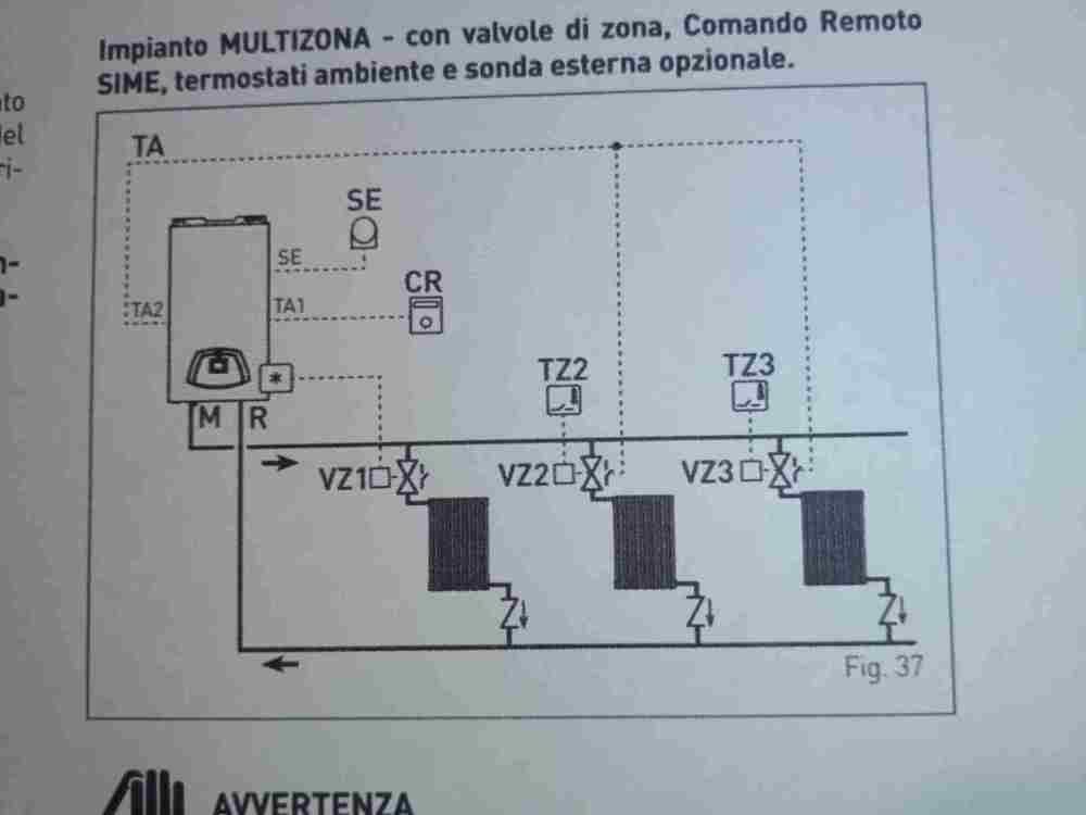

Ciao,, so sostituito la vecchia caldaia con una nuova SIME EDEA HM e ora vorrei sostituire il vecchio termostato della zona piano superiore(zona 1) con il comando remoto Sime home plus.
Per fare ciò devo collegare il tutto come indicato da foto1e foto2 con il comando remoto collegato direttamente al TA1 e il termostato di zona 2 al TA2 e fino a qui nessun problema.
Per potere fare si che il comando remoto faccia partire la caldaia SIme fornisce uno schedino relè da collegare come in foto 3 con un cavetto che si connette alla scheda della caldaia e fino a  qui nessun problema.
Ora i dubbi mi sorgono nel collegamento tra valvola di zona 1 (foto 4)e lo schedino relè (foto 3)
Sarebbe corretto fare il collegamento tra  COM1 e NC1 o NO1 o in alternativa tra COM 2 e NC2 o NO2 e con quali fili che mi arrivano dalla valvola di zona foto 4?
Grazie mille
