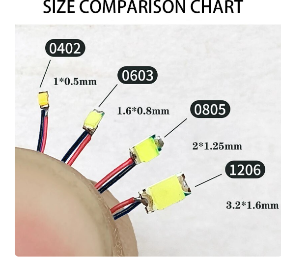

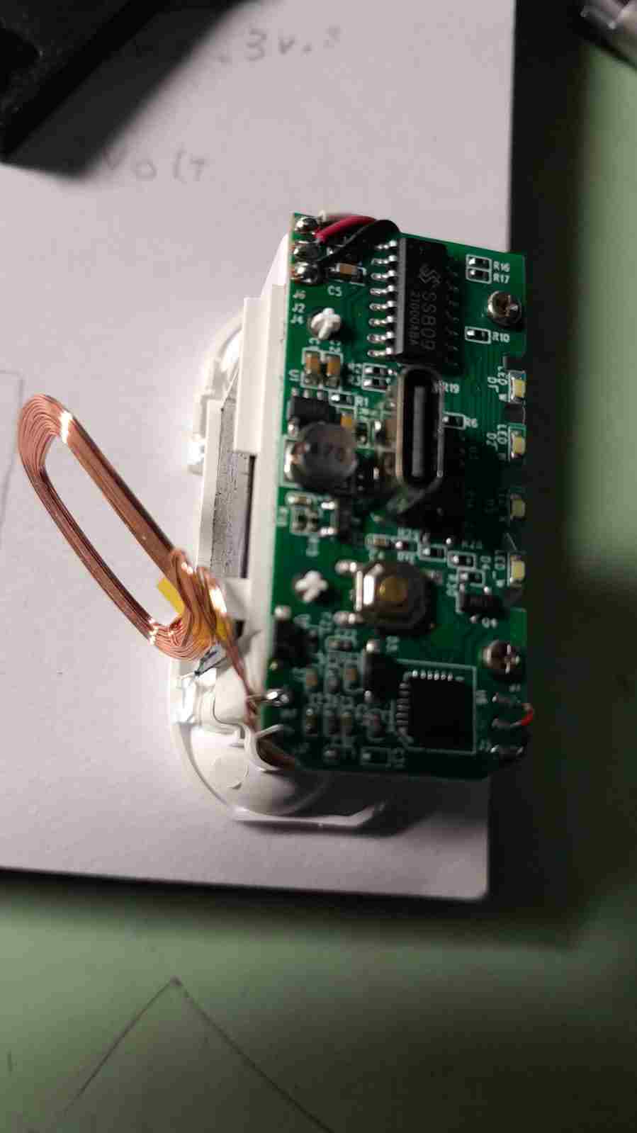

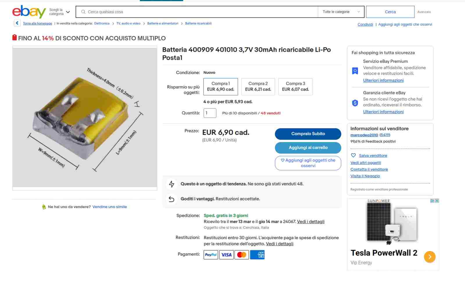

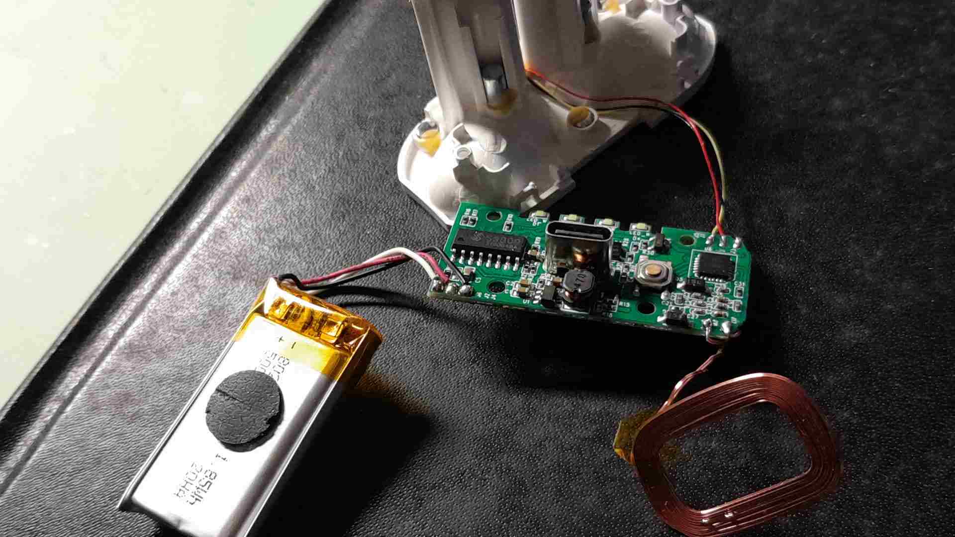

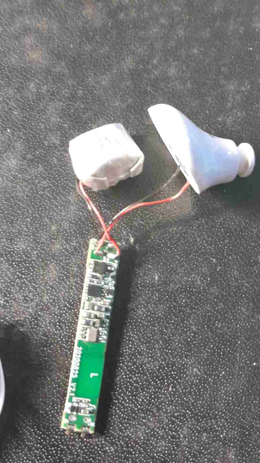

Salve a tutti,
scrivo per chiedere una informazione
in merito a come realizzare un caricabatterie
come per esempio  quelli usati per la ricarica degli auricolari,(Foto 47)
per alimentare una batteria,
come potrebbe essere per esempio la
400909, "della foto 1 "
ricaricabile LI PO, 3,7 volt 30 mAh.
La batteria deve fare accendere un led 0603, 20 mA 3 volt. (Foto Screenshot)
il led resta acceso 1 secondo per 10 volte al giorno.
Per cui con una batteria da 30 mAh
 e una sola  carica dovrebbe stare acceso per 6 mesi.
il led e la batteria da 30 mA, si trova all'interno di un contenitore ermetico
"come negli auricolari"
per cui Il dispositivo di ricarica
 se possibile, dovrebbe avere la ricarica wireless, con l'antenna in rame
come si vede nella foto del contenitore degli auricolari. ( foto 54.)
se non si puo in alternativa, la batteria si ricarica per mezzo di due pin
come nell'auricolare.
ho visto che ci sono batterie (foto  ba54) con un circuito gia saldato , è il modulo di ricarica?
Conosco un po di eletronica, ho seguito alcuni corsi di arduino
ma la ricarica di batterie al litio non la conosco.
Se potete consigliarmi tutorial da seguire o altro
per arricvare a costruire il dispositivo ve ne sarei infinitamente grato.
Screenshot from 2024-02-21 15-03-18.png
