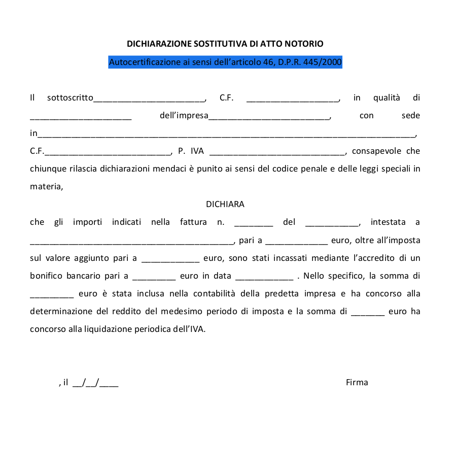

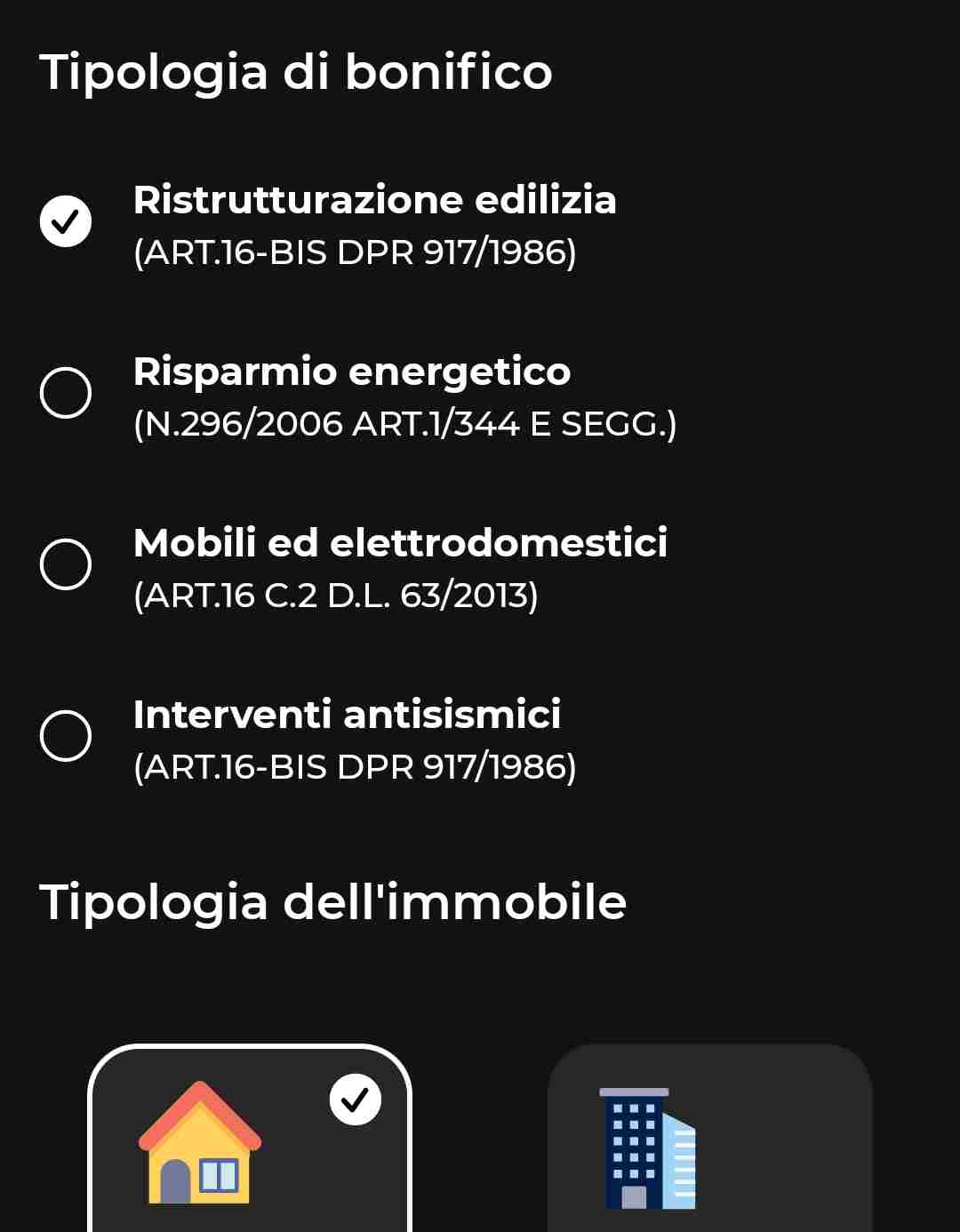

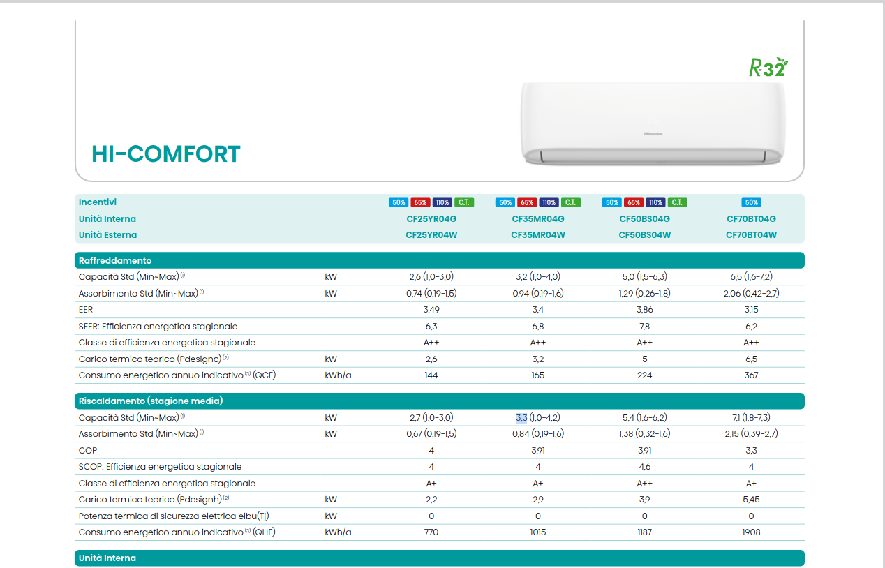

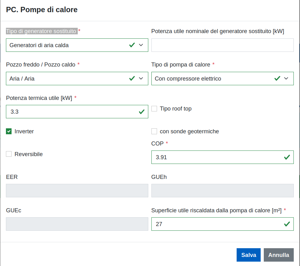

rintintin78 Inserito: 11 marzo 2024 Segnala Inserito: 11 marzo 2024 (modificato) Buongiorno, vorrei qualche informazione per quanto riguarda la sostituzione dei condizionatori in casa: considerando che non devo fare ristrutturazioni o altro, vorrei sapere se sostituendo i miei due vecchi condizionatori con 2 di classe A++/A+ posso usufruire del bonus 50% per il montaggio L'installatore, che sostituirà i miei 2 condizionatori (i condizionatori li ho già comprati io presso una grossa catena) mi ha detto che posso usufruire dello sconto del 50% tramite dichiarazione dei redditi, ma non sapeva altro. Quindi l'informazione è corretta? Grazie Modificato: 11 marzo 2024 da rintintin78
Chiarella88 Inserita: 11 marzo 2024 Segnala Inserita: 11 marzo 2024 Ciao! puoi usufruire della detrazione 50% nei di 10 anni tramite il 730. Devi: - aver pagato i condizionatori con bonifico per detrazioni - pagare la fattura dell'idraulico con bonifico per detrazioni - predisporre la pratica sul portale enea Portare fatture, bonifici e pratica enea dal commercialista l’anno dopo con i documenti del 730
rintintin78 Inserita: 11 marzo 2024 Autore Segnala Inserita: 11 marzo 2024 (modificato) Ciao, grazie per la tua tempestiva risposta, ma avrei bisogno di alcuni chiarimenti in merito: 1. se non ho pagato i condizionatori con bonifico parlante, posso utilizzare i moduli che si trovano su google, da far compilare e firmare dal venditore? 2. non c'è problema se chi monta i condizionatori non me li ha venduti direttamente? 3. chi dove predisporre la pratica all' ENEA? L' installatore? Grazie Modificato: 11 marzo 2024 da rintintin78
Chiarella88 Inserita: 11 marzo 2024 Segnala Inserita: 11 marzo 2024 1. Se il venditore te la compila hai risolto il problema (è fatta apposta) 2. No non c’è problema ai fini delle detrazioni. Deve essere abilitato fgas per legge 3. la pratica enea puoi farla tu, può fartela l’installatore o anche un terzo..
drn5 Inserita: 11 marzo 2024 Segnala Inserita: 11 marzo 2024 Se lavori in proprio e sei in regime forfettario non puoi detrarli.
Chiarella88 Inserita: 12 marzo 2024 Segnala Inserita: 12 marzo 2024 10 ore fa, drn5 ha scritto: Se lavori in proprio e sei in regime forfettario non puoi detrarli. Vero, di fatti non faresti nemmeno il 730
rintintin78 Inserita: 13 marzo 2024 Autore Segnala Inserita: 13 marzo 2024 Il 11/3/2024 alle 22:48 , Chiarella88 ha scritto: 1. Se il venditore te la compila hai risolto il problema (è fatta apposta) 2. No non c’è problema ai fini delle detrazioni. Deve essere abilitato fgas per legge 3. la pratica enea puoi farla tu, può fartela l’installatore o anche un terzo.. Ciao, grazie mille. Potresti indicarmi dove trovare tale normativa, poichè il commercialista che ho contattato mi dice che è valido solo per l'acquisto e non per il montaggio
Chiarella88 Inserita: 13 marzo 2024 Segnala Inserita: 13 marzo 2024 La Bibbia delle detrazioni fiscali la trovi qui: https://www.efficienzaenergetica.enea.it/detrazioni-fiscali/bonus-casa.html
rintintin78 Inserita: 14 marzo 2024 Autore Segnala Inserita: 14 marzo 2024 (modificato) 16 ore fa, Chiarella88 ha scritto: La Bibbia delle detrazioni fiscali la trovi qui: https://www.efficienzaenergetica.enea.it/detrazioni-fiscali/bonus-casa.html Avrei bisogno di capire: 1. L'intervento che faccio io rientra nella dicitura: "pompe di calore per climatizzazione degli ambienti ed eventuale adeguamento dell’impianto"? 2. da dove posso evincere, se ha ragione o meno il mio commercialista che dice che il 50% è solo per il costo dei condizionatori e non per il montaggio? 3. sul sito ENEA per fare la pratica bisogna fare Bonus casa”, “Ecobonus" o altro? 4. l'installatore che è abilitato fgas per legge, mi deve rilasciare qualcosa per portarmi in detrazioni il montaggio? Grazie per il tuo supporto Modificato: 14 marzo 2024 da rintintin78
Chiarella88 Inserita: 14 marzo 2024 Segnala Inserita: 14 marzo 2024 L’ecobonus: più comunemente riguarda l’installazione di una caldaia usufruendo del 65% sia per casa che per aziende. bonus casa: riguarda solo le abitazioni e solo i lavori detraibili al 50%. l’ecobonus si utilizza quando si sostituisce in generatore primario, quindi caldaie, pompe di calore quando sono l’unico impianto di climatizzazione. il bonus casa invece riguarda le nuove installazioni o le sostituzioni di impianti “secondari” tipo i condizionatori quando esiste già una caldaia (situazione più comune) se il tuo lavoro rientra nel bonus casa (quindi è un impianto “secondario” ) rientra nella dicitura che hai scritto al punto 1. nel bonus casa lo riassumono così, ma nelle schede dell’ecobonus riportano chiaramente che sono comprese le spese di installazione, elettriche, murarie, di progettazione… come è ovvio che sia… Per le detrazioni non ti serve nulla dall’installatore se non la fattura
rintintin78 Inserita: 15 marzo 2024 Autore Segnala Inserita: 15 marzo 2024 10 ore fa, Chiarella88 ha scritto: se il tuo lavoro rientra nel bonus casa (quindi è un impianto “secondario” ) rientra nella dicitura che hai scritto al punto 1. nel bonus casa lo riassumono così, ma nelle schede dell’ecobonus riportano chiaramente che sono comprese le spese di installazione, elettriche, murarie, di progettazione… come è ovvio che sia… Ciao, non mi è chiaro questo; sul bonus casa non è compreso il montaggio, mentre nel ecobonus il montaggio è compreso?
Samu23 Inserita: 15 marzo 2024 Segnala Inserita: 15 marzo 2024 Visto l' argomento il bonifico per detrazioni sarebbe quello per ristrutturazione o risparmio energetico?
Chiarella88 Inserita: 15 marzo 2024 Segnala Inserita: 15 marzo 2024 6 ore fa, rintintin78 ha scritto: non mi è chiaro questo; sul bonus casa non è compreso il montaggio, mentre nel ecobonus il montaggio è compreso? No ho detto che sul sito delle detrazioni hanno fatto delle schede che chiamano “videmecum” sull’ecobonus dove riportano chiaramente tutti i dettagli, compreso cosa è detraibile. non hanno fatto la stessa cosa per il bonus casa, quindi non ci sono delle schede così chiare. Però già la voce “adeguamento dell’impianto” fa intendere che c’e il montaggio e gli accessori. per il bonifico: Bonus casa: ristrutturazione edilizia Ecobonus: risparmio energetico
rintintin78 Inserita: 19 marzo 2024 Autore Segnala Inserita: 19 marzo 2024 Il 15/3/2024 alle 13:27 , Chiarella88 ha scritto: No ho detto che sul sito delle detrazioni hanno fatto delle schede che chiamano “videmecum” sull’ecobonus dove riportano chiaramente tutti i dettagli, compreso cosa è detraibile. non hanno fatto la stessa cosa per il bonus casa, quindi non ci sono delle schede così chiare. Però già la voce “adeguamento dell’impianto” fa intendere che c’e il montaggio e gli accessori. per il bonifico: Bonus casa: ristrutturazione edilizia Ecobonus: risparmio energetico Perfetto grazie, ultima info, potresti indicarmi sul bonifico parlante cosa devo scrivere? E in particolare quele riferimento normativo inserire Grazie
Chiarella88 Inserita: 19 marzo 2024 Segnala Inserita: 19 marzo 2024 Il 15/03/2024 alle 13:27 , Chiarella88 ha scritto: per il bonifico: Bonus casa: ristrutturazione edilizia Ecobonus: risparmio energetico La normativa di riferito del bonifico esce in automatico in base al tipo di bonus scegli. vedi lo screen che hai messo tu Nel bonifico dovrai inserire: il tuo codice fiscale il nome e la partita iva dell’azienda a cui fai il bonifico nella causale puoi mettere quello che vuoi: “saldo fattura n XX del xx” oppure “installazione pompa di calore” Mi sembra che chiede al numero della fattura fine
rintintin78 Inserita: 20 marzo 2024 Autore Segnala Inserita: 20 marzo 2024 (modificato) Ciao, per la pratica ENEA ho qualche dubbio: 1. Nella "sezione" devo andare in "Pompe di calore"? ho inserito i dati in questo modo: di seguito la scheda tecnica del condizionatore(il secondo da sinistra) 2. quanto bisogna essere precisi con il valore "Superficie utile riscaldata dalla pompa di calore"? 3. nella sezione "immobile" nella tendina "Superficie utile [m²]" posso inserire la superficie totale escluse aree scoperte (come da visura catastale)? 4. nella sezione "Intervento" nella tendina "Data d'inizio dei lavori" e "Data di ultimazione dei lavori (collaudo)" metto per entrambe la data in cui sono stati montati i condizionatori? Grazie Modificato: 20 marzo 2024 da rintintin78
Chiarella88 Inserita: 20 marzo 2024 Segnala Inserita: 20 marzo 2024 1. Devi mettere anche “reversibile” così si attiva anche EER e puoi inserirlo. 2. Valore approssimativo dei metri quadri 3. Si, nella schermata invece che hai inviato metti solo i metri quadri riscaldati/raffrescati dalla pompa di calore 4. Si la data può coincidere Ps. Questa pratica è per il 65% vero? sicuro sia corretto? è l’unica fonte di riscaldamento? Non hai una caldaia a gas classica? Ti scaldi solo con gli split?
rintintin78 Inserita: 21 marzo 2024 Autore Segnala Inserita: 21 marzo 2024 (modificato) Ciao, la pratica è per ART 16 bis, bonus casa. Ti sembra che le schermate non siano corrette? Infatti io ho i riscaldamenti a radiatori centralizzato e lo scalda acqua elettrico ed ho sostituito i miei due condizionatori. Sto sbagliando? in più nella scheda "PC. Pompe di calore" ho inserito i dati corretti su "Tipo di generatore sostituito" , "Pozzo freddo / Pozzo caldo" e "Tipo di pompa di calore"? Sei riuscita a verificare tale scheda? Grazie Modificato: 21 marzo 2024 da rintintin78
Chiarella88 Inserita: 21 marzo 2024 Segnala Inserita: 21 marzo 2024 No no ok va bene allora bonus casa.. non avevo capito che avevi sostituito dei precedenti e per questo non capivo perché risultava compilato “generatori sostituiti” che è obbligatorio nell’ecobonus che ci sia un generatore da sostituire ma non nel bonus casa.. per questo non mi era chiaro., comunque bonus casa corretto. Si sono giusti quei dati devi solo aggiungere l’EER flaggando su reversibile
rintintin78 Inserita: 25 marzo 2024 Autore Segnala Inserita: 25 marzo 2024 (modificato) Ciao, grazie mille per il tuo supporto mi è venuto un ultimo dubbio: 1. per la dicitura "Potenza termica utile [kW]" quale dato presente nella scheda tecnica va inserito? 2. poichè ho sostituito 2 condizionatori, devo fare due pratiche o inserire i due condizionatori nella stessa pratica? Grazie Modificato: 25 marzo 2024 da rintintin78
Chiarella88 Inserita: 25 marzo 2024 Segnala Inserita: 25 marzo 2024 1. Io solitamente inserisco “la soluzione peggiore” quindi il valore più alto, nel tuo caso 3,3 kW (che poi la differenza è minima in realtà) 2. Allora le caratteristiche da inserire sono nell’unità esterna, quindi il n di split non contano. se hai 1 unità esterna e più unità interne devi inserire solo l’unità esterna se invece hai 2 unità esterne con 2 split o più, devi inserire i dati di entrambe le macchine esterne nella stessa pratica
rintintin78 Inserita: 26 marzo 2024 Autore Segnala Inserita: 26 marzo 2024 (modificato) 18 ore fa, Chiarella88 ha scritto: 1. Io solitamente inserisco “la soluzione peggiore” quindi il valore più alto, nel tuo caso 3,3 kW (che poi la differenza è minima in realtà) Ciao, scusami ma considerando la seconda colonna della scheda tecnica il valore peggiore è 4.2 e non 3.3? Quale dovrei inserire? Grazie Modificato: 26 marzo 2024 da rintintin78
Chiarella88 Inserita: 26 marzo 2024 Segnala Inserita: 26 marzo 2024 4 ore fa, rintintin78 ha scritto: Quale dovrei inserire? Io inserisco sempre i valori di media, quindi 3,3
rintintin78 Inserita: 28 marzo 2024 Autore Segnala Inserita: 28 marzo 2024 Ciao, scusami ancora ennesimo dubbio: ma avendo compranto i condizionatori per conto mio presso una catena il 05/03/2024 e avendoli fatti montare da un tecnico non legato a tale catena il 18/03/2024 nella sezione inizio lavori e fine lavori che date devo inserire? Grazie
