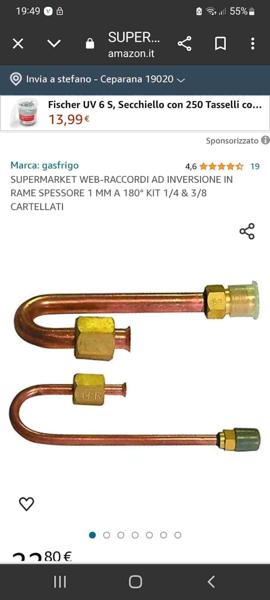

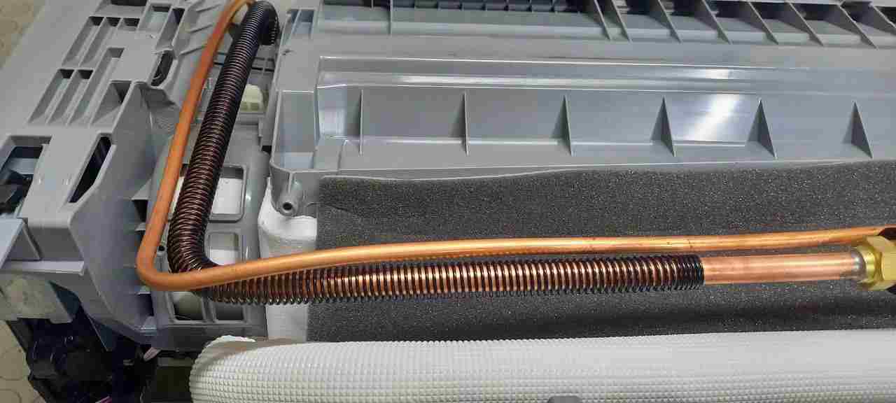

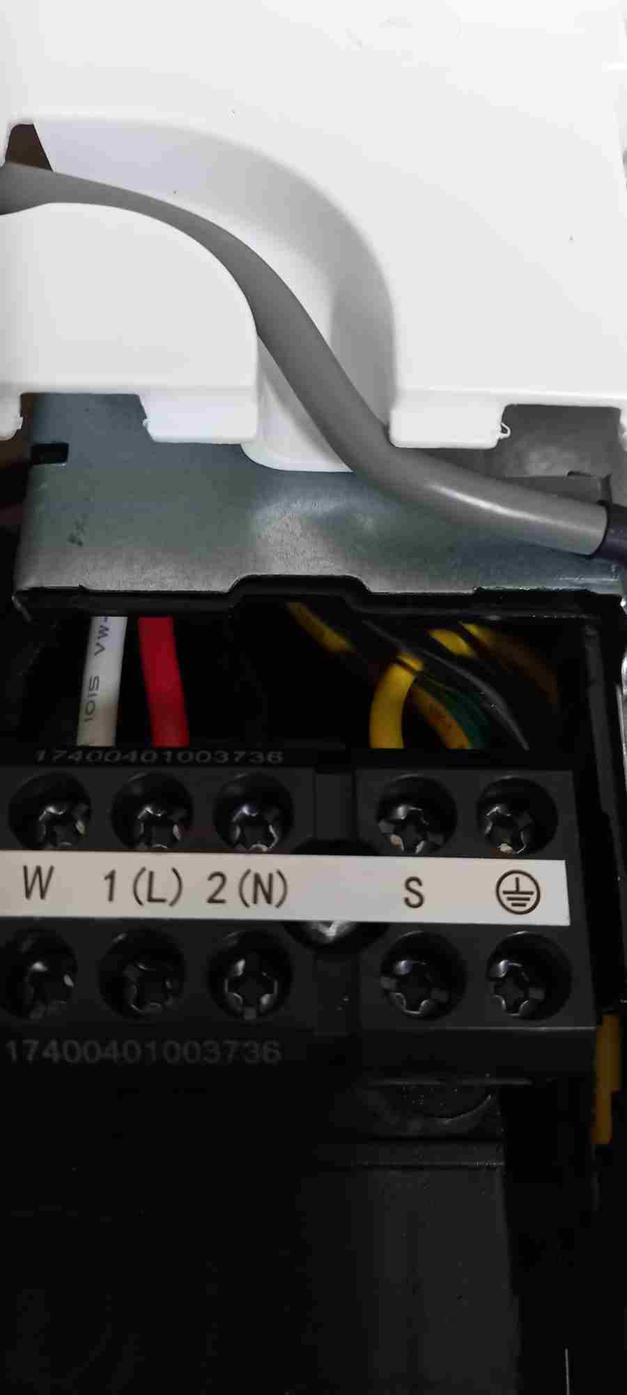

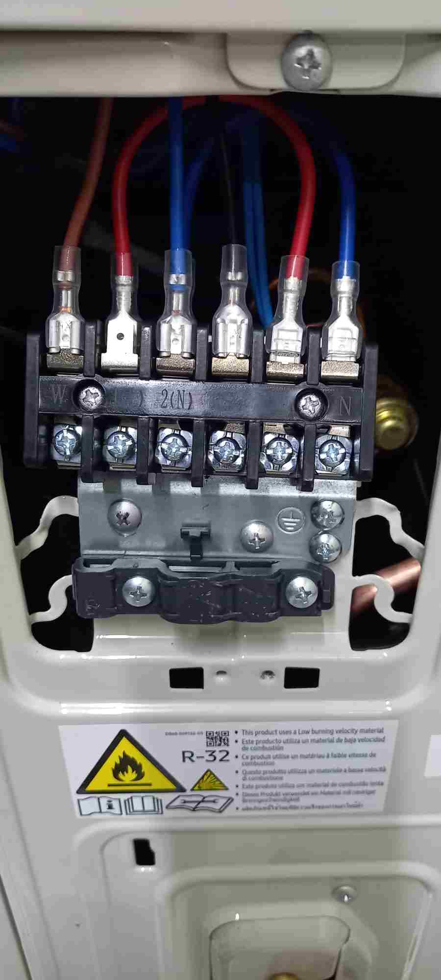

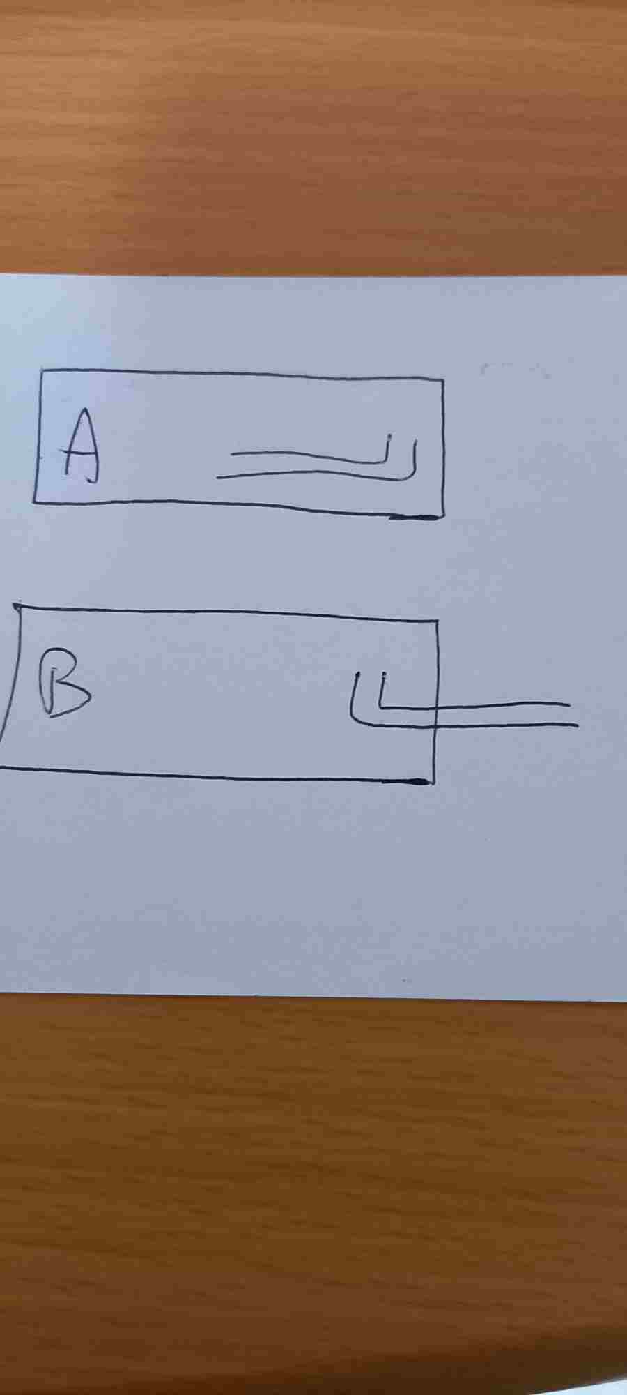

Montaggio mono split Samsung senza predisposizione/cassetta
Buona sera, nel 2003 avevo montato da solo un dual split Daikin per le due camere e, ad oggi, funziona perfettamente.
Il problema è che l'età non è passata solo per il condizionatore, ma anche per me e quindi la memoria di quello che avevo fatto all'epoca è offuscata.
Quindi vengo alle domande, sostanzialmente due:
- 1) posso con le dovute cautele, cercare di ruotare di 180° ovvero come usa dire, invertire i due monconi di tubo di rame all'interno dello split oppure conviene mettere quegli adattattori che vendono? (foto 3 e 4)
- 2) il collegamento elettrico che se non ricordo male va dall'origine all'unità esterna per poi tornare a quella interna, secondo le foto 1 e 2 come precisamente va fatto?
Grazie mille a tutti coloro vorranno darmi un piccolo aiuto.
Buona serata
Stefano Dalmo
I tubi li puoi ruotare , con la dovuta cautela.
i cavi  di alimentazione vanno sulla macchina esterna. , a destra  su L N
mentre gli altri vanno sulle mettere corrispondenti dello split ,
da sx verso dx
Intanto grazie.
Allego una foto dove si vedono meglio le tubazioni e, per scongiurare ogni dubbio chiedo: conviene addrizzare e ricurvare senso opposto o in pratica, sempre con la dovuta delicatezza torcere di 180° le tubazioni lato opposto terminali di uscita?
