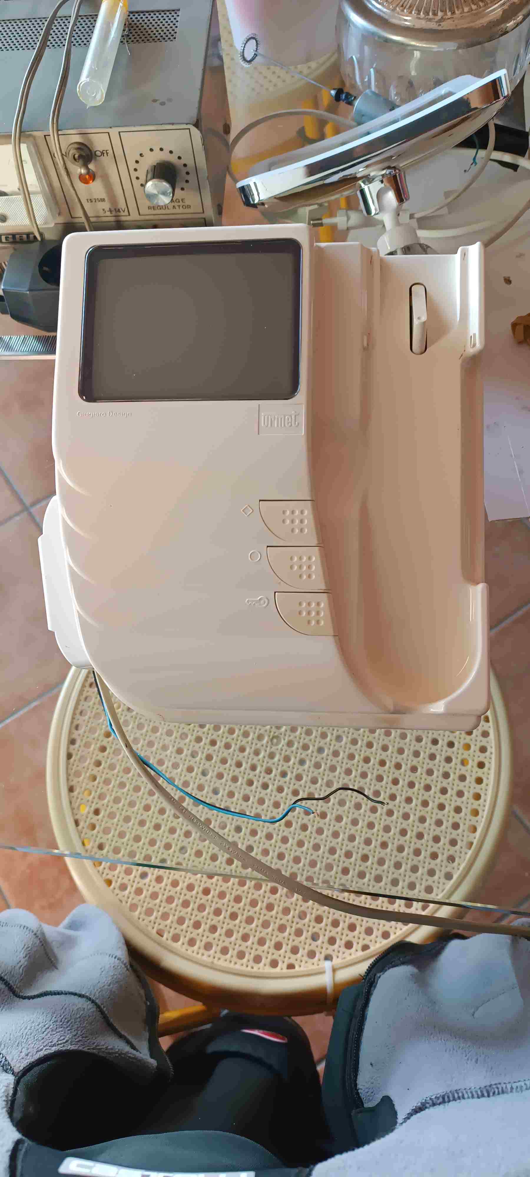

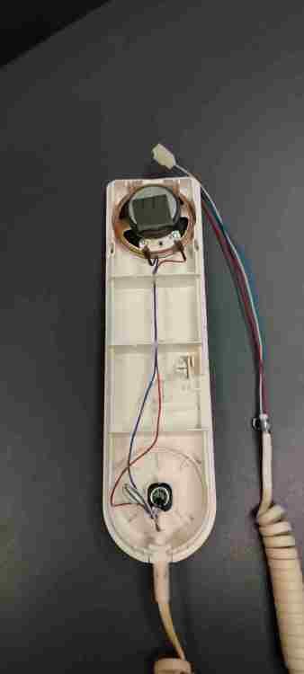

videocitofono urmet vecchio modello
salve a tutti,
ho un problema con mio videocitofono urmet
questo,
non capisco che modello sia...
io sento ma se parlo non mi sentono.
il problema è solo mio.
ho provato a cambiare la capsula microfonica, ma con una a caso e non funziona
ecco la cornetta.
qualcuno mi può consigliare?
grazie
Roberto Garoscio
Potrebbe essere il transistor amplificatore presente sulla basetta del monitor, dove ci sono i contatti a pettine che si innestano nella staffa.
