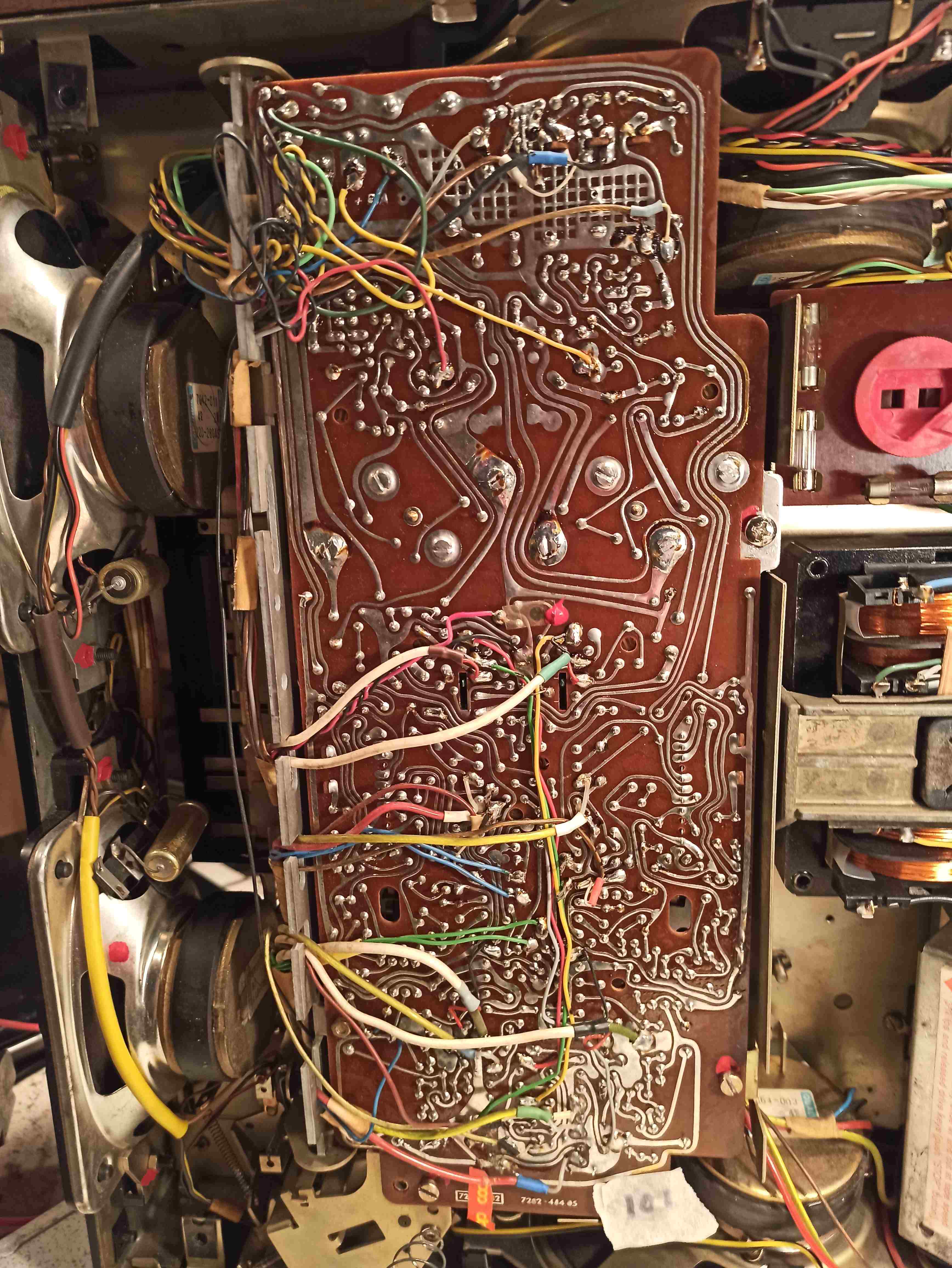

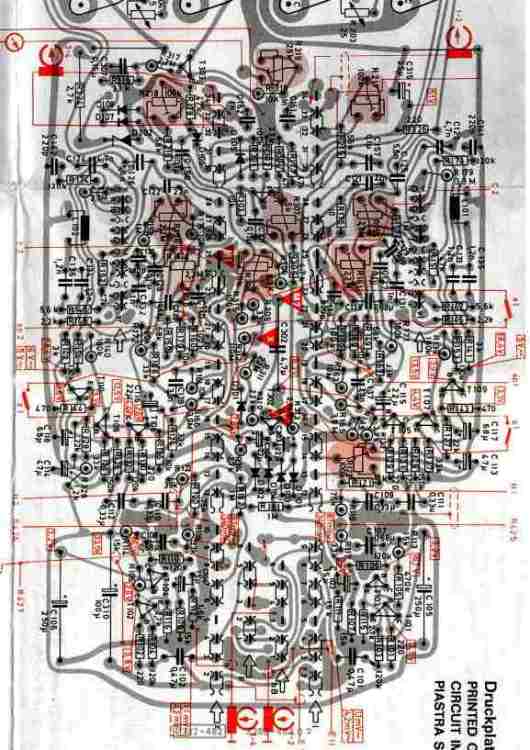

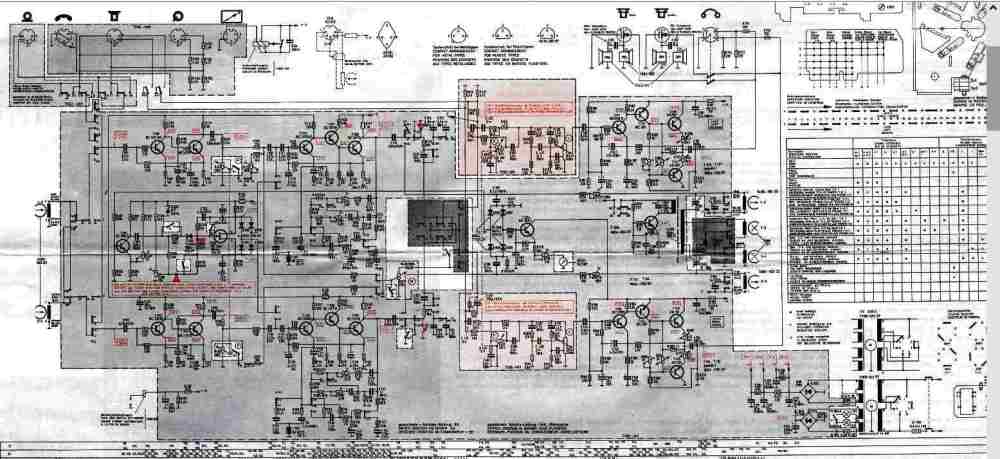

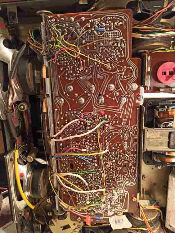

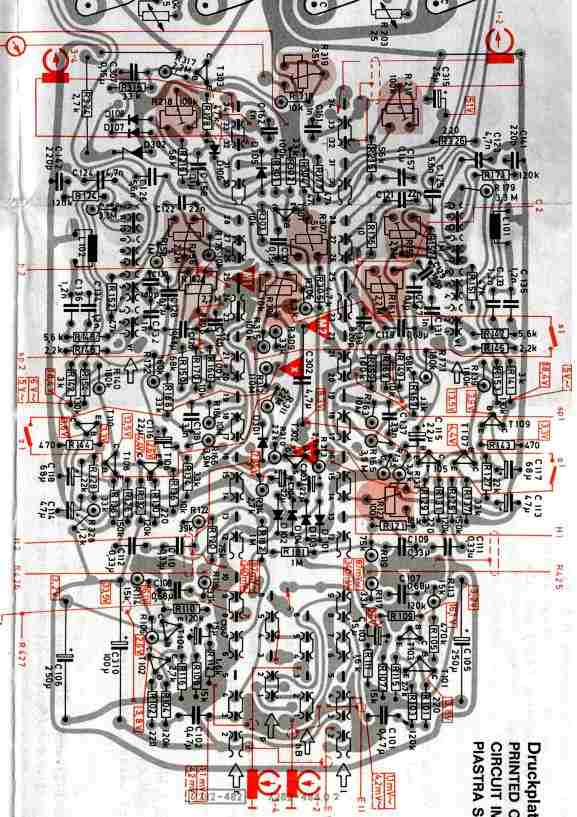

Per riparazione TK248
Ritenendo che il post precedente dal titolo interpretazione circuito abbia esaurito la sua funzione ringraziando coloro che mi hanno seguito e consigliato, per la riparazione riparto con questo nuovo post chiedendo gentilmente consigli di come proseguire nelle ricerca del difetto.
Considerazioni del difetto.
Il seganle immesso "sia con microfono che su presa fono" arriva alla circuito principale, ma il canale L sia in registrazione che i audizione post registrazione risulta di debole potenza che se confrontata col canale di destra è di 3/4 inferiore e manca di note basse.
Posto indirizzo schemi, la vista scheda circuito principale sopra e sotto.
Gli strumenti in mio possesso : generatore frequenze e digital oscilloscopio DSO154Pro
indirizzo libro istruzioni :   http://www.lucavisentini.com/TK248_schemi.pdf
Ringraziando saluto cordialmenye
scheda intera.jpg
