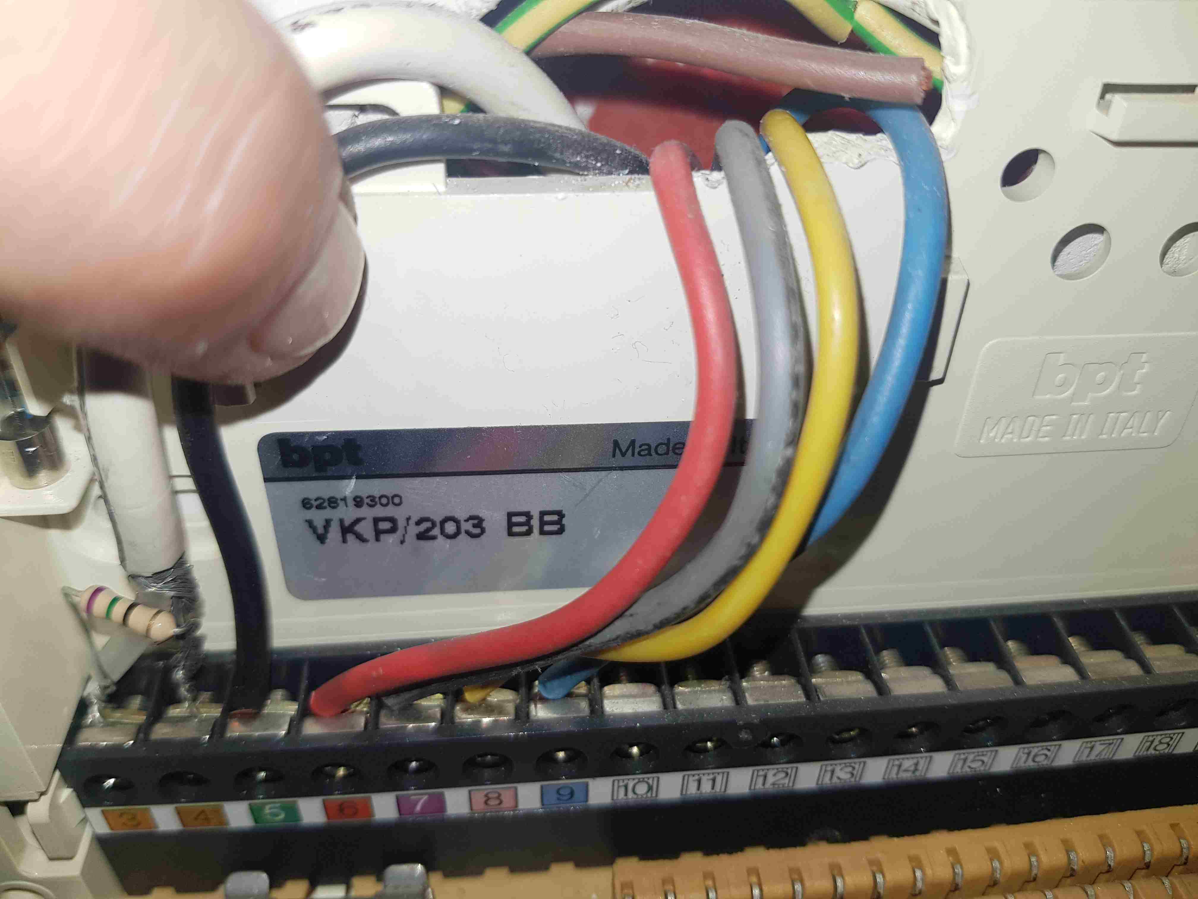

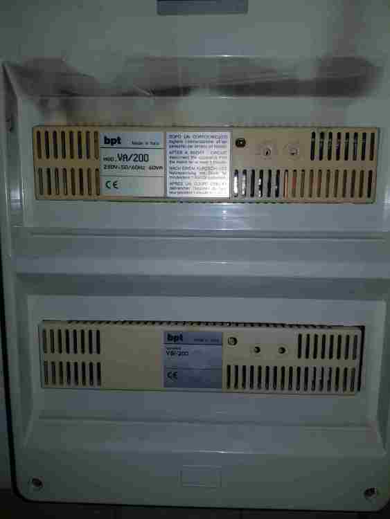

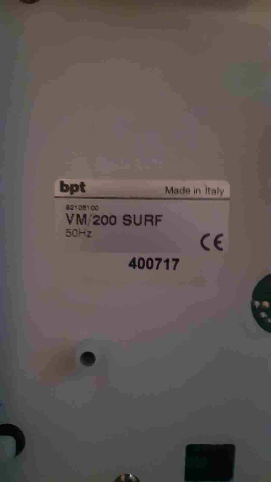

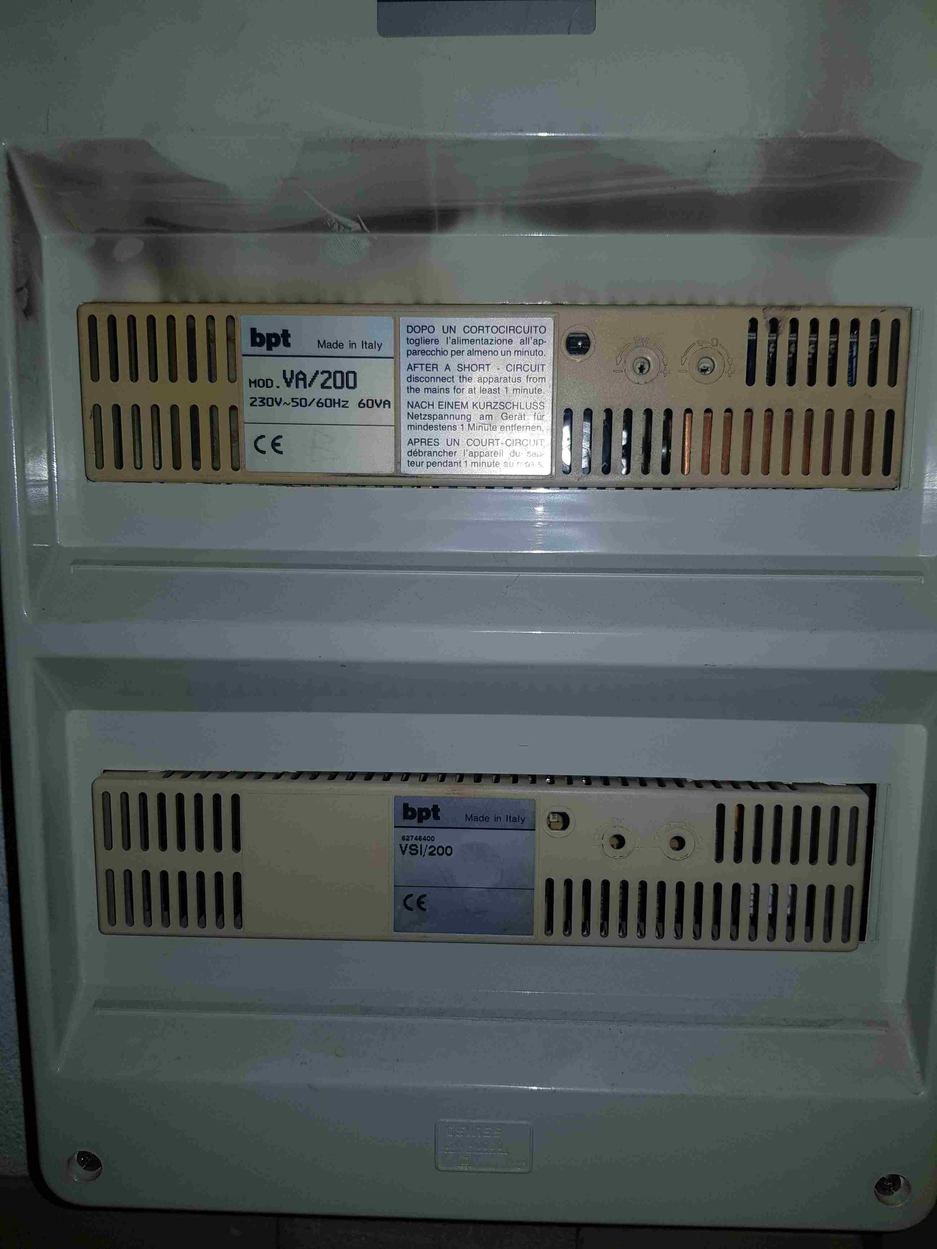

Sostituzione BPT VM/200 SURF
Buongiorno,  io dovrei sostituire un antico videocitofono della BTP il VM/200 surf.
Con cosa potrei sostituirlo?
Ho letto in forum precedenti che c'è  il sostituto ma sono un po datati vorrei avere la conferma. Allego la foto del videocitofono e dell'alimentatore
Grazie per l'attenzione
20240312_175436.thumb.jpg.70ca3dd2d43ac3860860de7bc018e009.jpg20240312_174102.thumb.jpg.f061a01ff16982b11726c0839cf622cf.jpgIMG-20240313-WA0000.thumb.jpg.2c5d3b3f3c92febf0a6c5d0118e13661.jpg
L'Agata V/200 non è poi così vecchio, dai.. 😁
