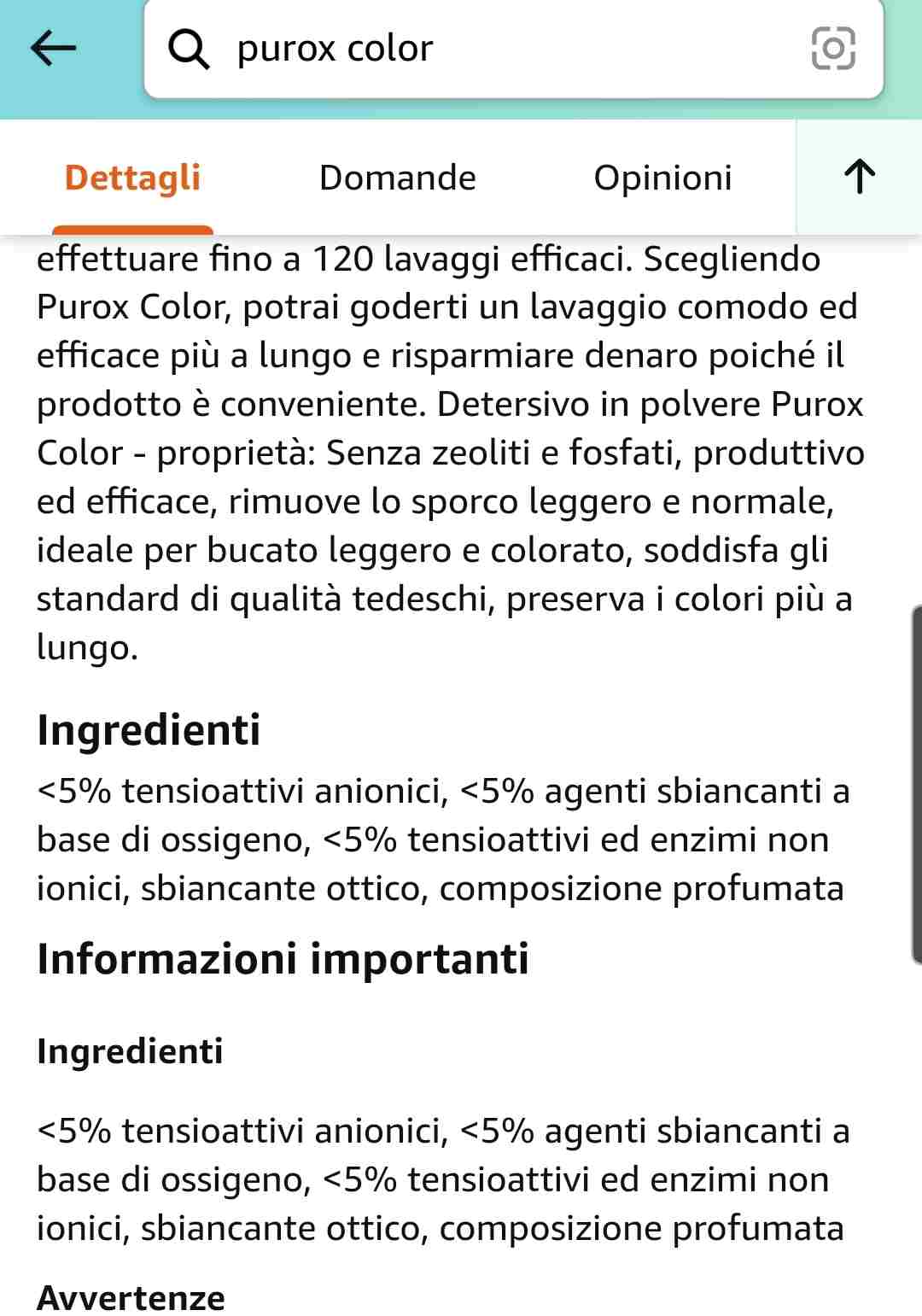

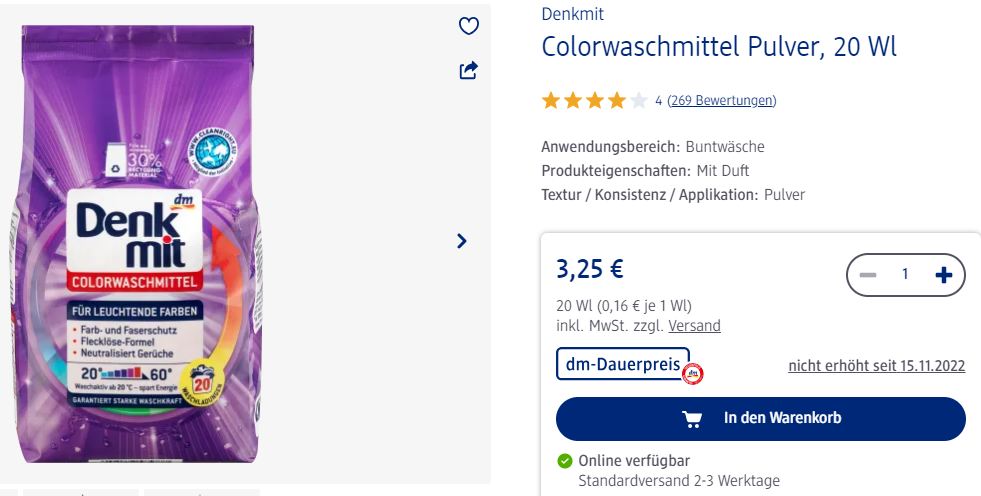

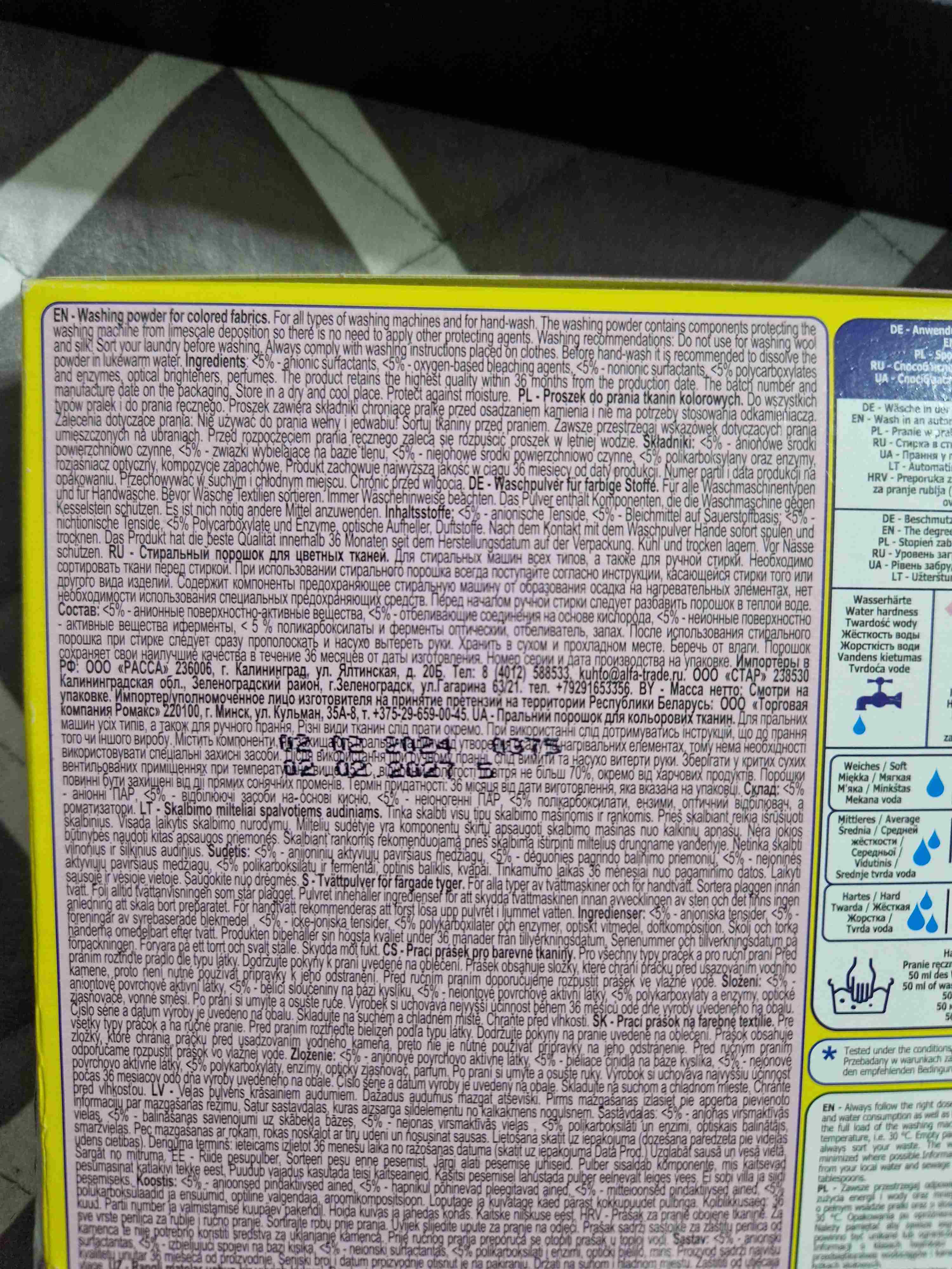

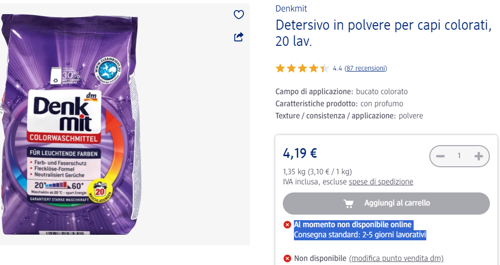

Ganimede77 Inserito: 14 marzo 2024 Segnala Inserito: 14 marzo 2024 Ciao a tutti, conosce il brand "PUROX" ? Io non ancora. Ha un polvere per colorati. Non è particolarmente costoso, sicuramente meno di Persil, e, reperibile sull'amazzone. Mi pare di origine tedesca. Lo conoscete? Lo avete già provato? Miao.
Daniele.A88 Inserita: 14 marzo 2024 Segnala Inserita: 14 marzo 2024 L'ho visto ma ha sbiancanti ottici
Ganimede77 Inserita: 14 marzo 2024 Autore Segnala Inserita: 14 marzo 2024 1 ora fa, Daniele.A88 ha scritto: L'ho visto ma ha sbiancanti ottici Anche nella versione per colorati? Non mi pare.... https://www.amazon.it/PUROX-detersivo-polvere-scatola-antibatterico/dp/B0BVMSML93?th=1
fr4nz83 Inserita: 14 marzo 2024 Segnala Inserita: 14 marzo 2024 Ganimede, a quanto pare è riapparso il detersivo in polvere per colorati regolare al Denk Mit (qualche tempo fa ne parlavi)
Daniele.A88 Inserita: 14 marzo 2024 Segnala Inserita: 14 marzo 2024 L'ho visto ma ha sbiancanti ottici
puma87 Inserita: 14 marzo 2024 Segnala Inserita: 14 marzo 2024 Bisogna vedere quanto sono affidabili quelle immagini. Ad esempio per una scatola di detersivo PUROX in versione standard, ossia non specifico per colorati, tra i dettagli leggo: Ingredienti: 5% tensioattivi anionici e non ionici. Quindi la versione per colorati contiene sbiancanti ottici e a base di ossigeno, mentre quella per i bianchi no... Curioso, no?
Daniele.A88 Inserita: 14 marzo 2024 Segnala Inserita: 14 marzo 2024 Abbastanza... Ho fatto comunque domanda sulla composizione chimica del color. Vediamo se risponderanno
Ganimede77 Inserita: 15 marzo 2024 Autore Segnala Inserita: 15 marzo 2024 (modificato) 42 minuti fa, Daniele.A88 ha scritto: Ho fatto comunque domanda sulla composizione chimica del color. Vediamo se risponderanno Chi lo produce? 48 minuti fa, puma87 ha scritto: Quindi la versione per colorati contiene sbiancanti ottici e a base di ossigeno, mentre quella per i bianchi no... Curioso, no? Conto sia un errore. 7 ore fa, fr4nz83 ha scritto: Ganimede, a quanto pare è riapparso il detersivo in polvere per colorati regolare al Denk Mit (qualche tempo fa ne parlavi) Ho visto, ma già ieri, me lo dava non disponibile, ne online ne nei miei due punti vendita. comunque è una buona news, significa che a breve sarà disponibile La tristezza è che in Germania è sempre disponibile e pure ad un prezzo inferiore... uffa! A breve mi arriva dalla Germania un carico di Persil Color Megaperls Modificato: 15 marzo 2024 da Ganimede77
fr4nz83 Inserita: 15 marzo 2024 Segnala Inserita: 15 marzo 2024 @Ganimede77 non e' disponibile online, ma per fortuna lo si trova gia' in alcuni negozi fisici.
Ganimede77 Inserita: 15 marzo 2024 Autore Segnala Inserita: 15 marzo 2024 5 minuti fa, fr4nz83 ha scritto: non e' disponibile online, ma per fortuna lo si trova gia' in alcuni negozi fisici. Nei miei non ancora... comunque ho ancora mezza scatola della limited edition con Aloe e aspetto il Persil Color tra due settimane.
puma87 Inserita: 15 marzo 2024 Segnala Inserita: 15 marzo 2024 Scusate se rischio di andare OT, ma la mia domanda riguarda in realtà tutti i detersivi, compreso quello a cui si riferisce il thread. Ma non esistono siti in cui trovare le liste ingredienti? Ad esempio, mi incuriosisce il detersivo Omax polvere per colorati, ma non riesco a trovare foto della confezione per vedere se ha sbiancanti...
Ganimede77 Inserita: 15 marzo 2024 Autore Segnala Inserita: 15 marzo 2024 49 minuti fa, puma87 ha scritto: detersivo Omax polvere per colorati Dove lo trovi?
borgo77 Inserita: 15 marzo 2024 Segnala Inserita: 15 marzo 2024 provato, non molto efficace sulle macchie paragonabile al Soft universale
puma87 Inserita: 15 marzo 2024 Segnala Inserita: 15 marzo 2024 Lo avevo trovato qui e lì in rete, non in negozi fisici. Borgo, quale versione hai provato? Contiene sbiancanti quello per i colorati? Si risciacqua bene? Profumazione?
Ganimede77 Inserita: 15 marzo 2024 Autore Segnala Inserita: 15 marzo 2024 27 minuti fa, borgo77 ha scritto: provato, non molto efficace sulle macchie Omax o Purox?
borgo77 Inserita: 15 marzo 2024 Segnala Inserita: 15 marzo 2024 omax color omax color profumazione molto leggera
puma87 Inserita: 15 marzo 2024 Segnala Inserita: 15 marzo 2024 (modificato) Ma ti riferisci alla versione in polvere di Omax color? Cosa dice l'etichetta, contiene sbiancanti? Modificato: 15 marzo 2024 da puma87
borgo77 Inserita: 15 marzo 2024 Segnala Inserita: 15 marzo 2024 sacco per colorati l'ho provato circa 3 anni fa e ricordo che sulla confezione non erano nemmeno indicati gli ingredienti, così telefonai in azienda e mi mandarono le schede di sicurezza non ricordo se aveva sbiancanti, ma era una composizione molto basica non saprei se attualmente l'hanno modificato, è parecchio che vado di ariel e persil
puma87 Inserita: 15 marzo 2024 Segnala Inserita: 15 marzo 2024 Neanche gli ingredienti sulla confezione? Ma non è obbligatorio? Pura follia secondo me...
Daniele.A88 Inserita: 20 marzo 2024 Segnala Inserita: 20 marzo 2024 Mi è arrivata la confezione di Purox color e contiene come specificato nella descrizione dell' amazzone gli sbiancanti ottici
puma87 Inserita: 21 marzo 2024 Segnala Inserita: 21 marzo 2024 Mi è sembrato di aver visto, tra le varie immagini su Amazon del PUROX, che contiene sale marino... Non proprio il massimo per i metalli...
Ganimede77 Inserita: 21 marzo 2024 Autore Segnala Inserita: 21 marzo 2024 1 ora fa, Daniele.A88 ha scritto: Peccato, sembra un mediocre detersivo universale.
toni1705 Inserita: 21 marzo 2024 Segnala Inserita: 21 marzo 2024 Non lo conosco... Ultimamente mi trovo bene con spuma di spampagne quello blu di 90 pavaggi.. per i bianchi uso percarbonato ed è perfetto.. Se lo trovo lo provo..
Daniele.A88 Inserita: 21 marzo 2024 Segnala Inserita: 21 marzo 2024 Infatti... Siccome c'era una discrepanza tra la descrizione color che white... Ho ordinato quello da 5 lavaggi ed ho fatto proprio bene.
