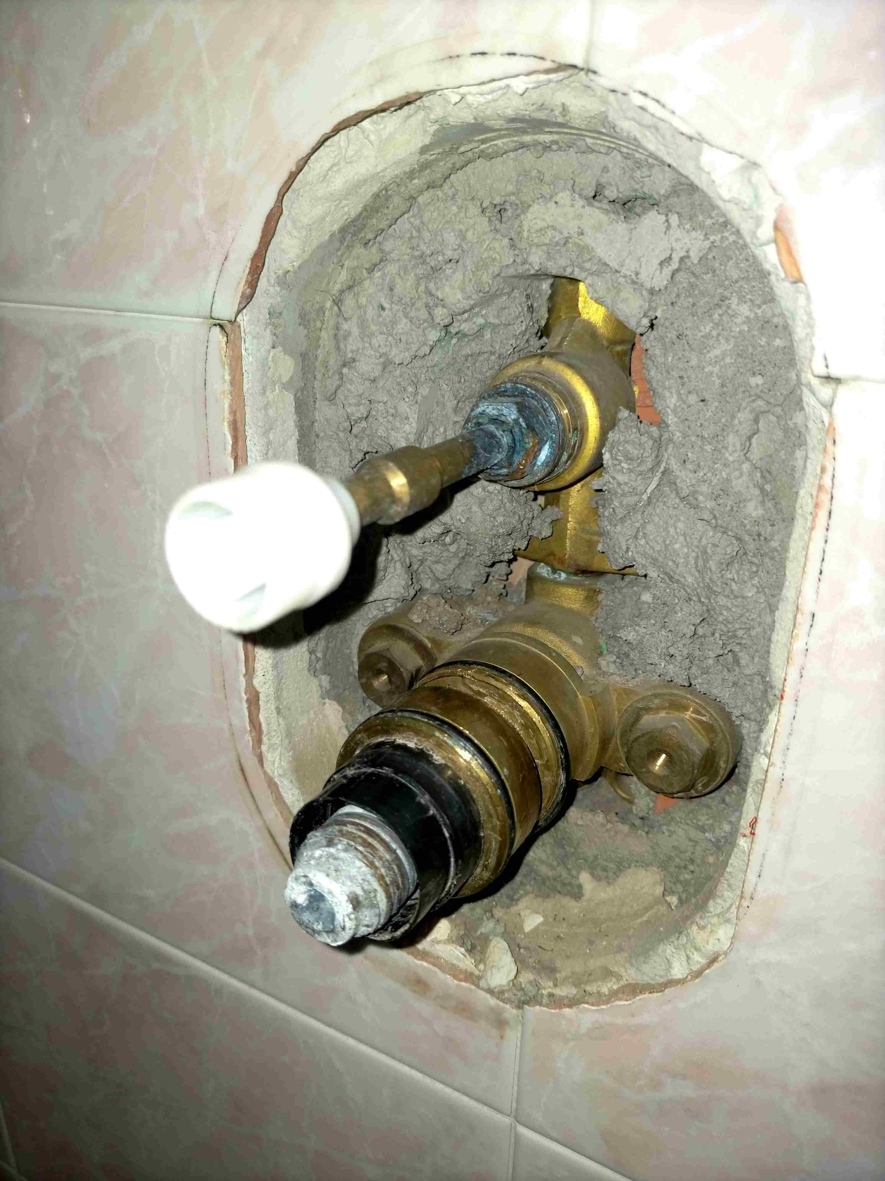

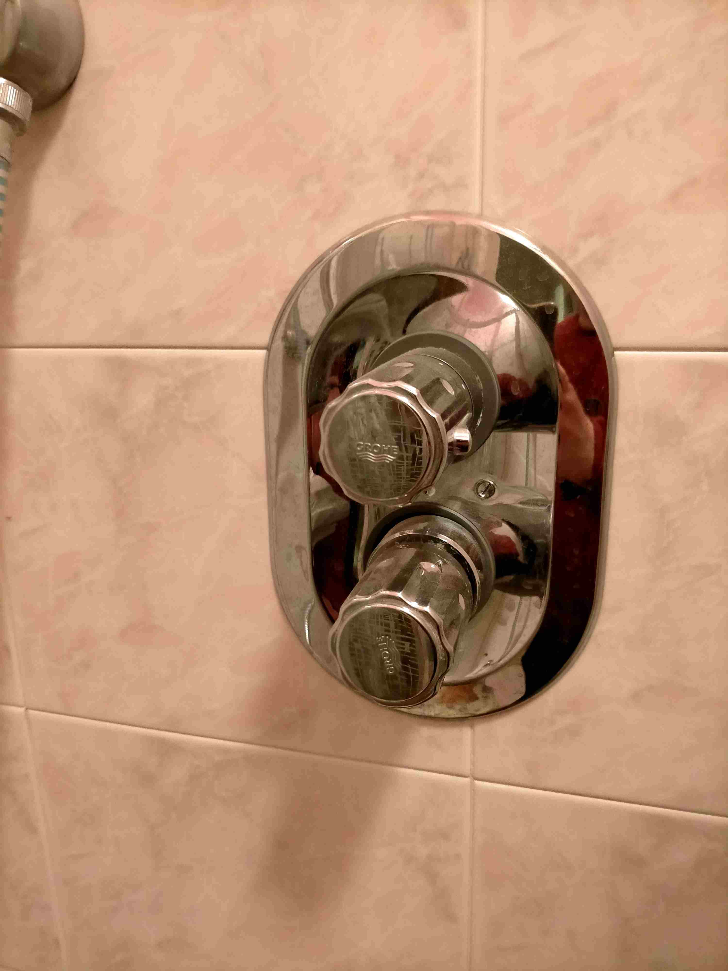

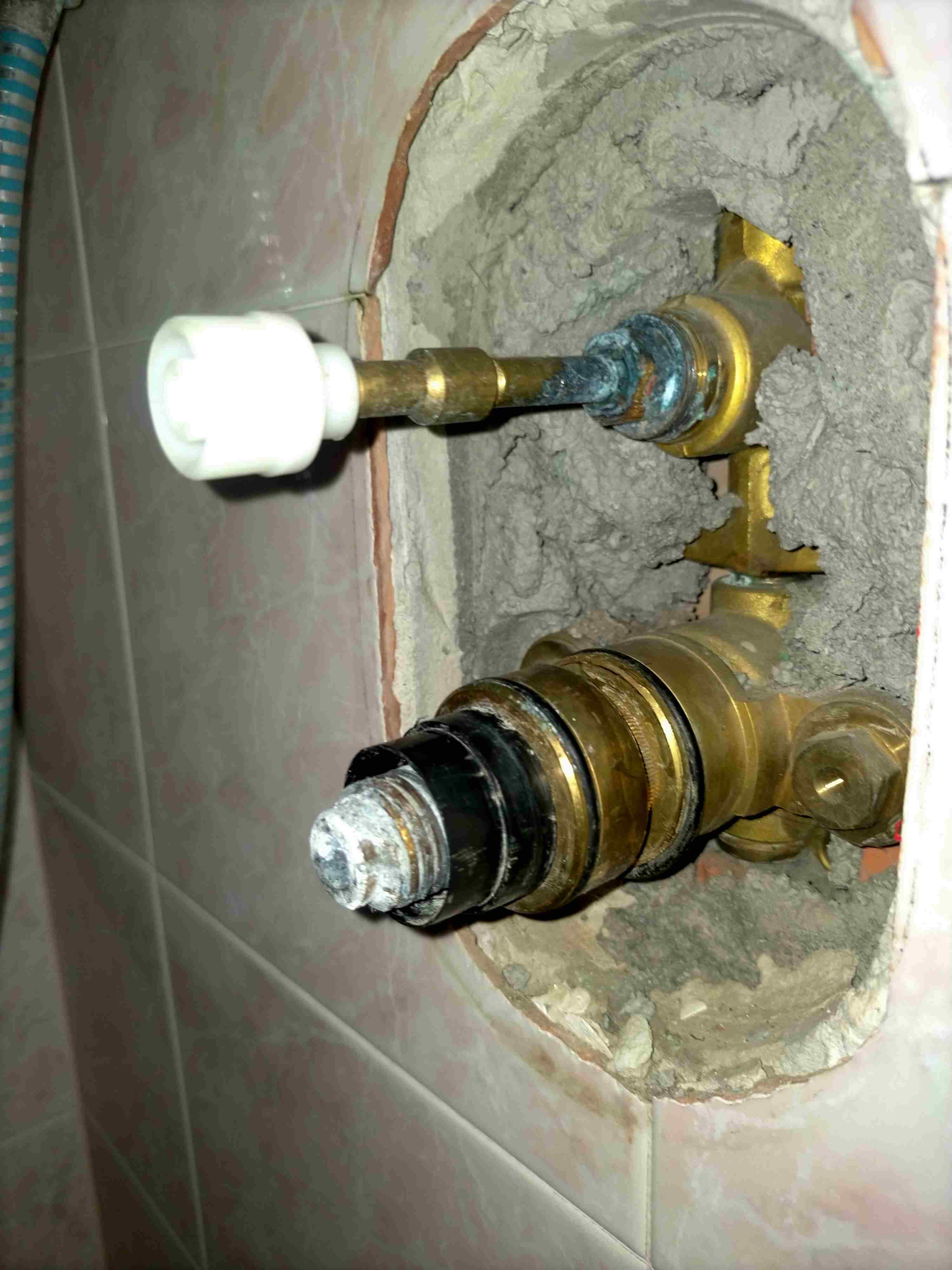

Installazione cartuccia termostatica
Ciao a tutti, sono nuovo nel forum.
Ho da poco acquistato una cartuccia termostatica per il miscelatore della mia doccia marca Grohe. Il miscelatore è quello anni '90 con regolatore di portata sopra e regolatore di temperatura sotto (allego foto).
Ho smontato il gruppo ma non riesco minimamente ad estrarre la vecchia cartuccia.
Qualcuno che mi può aiutare e che ha lo stesso modello?
Grato per chi mi vorrà rispondere.
Stefano Dalmo
Immagino che vada rimossa quella parte nera circolare. Credo in plastica e sotto dovrebbe esserci la parte esagonale su cui agire con la chiave .
forse avendo il ricambio ti dovrebbe essere molto più facile verificare.
1 ora fa, Stefano Dalmo ha scritto:
Immagino che vada rimossa quella parte nera circolare. Credo in plastica e sotto dovrebbe esserci la parte esagonale su cui agire con la chiave .
forse avendo il ricambio ti dovrebbe essere molto più facile verificare.
Ti ringrazio molto per la risposta, proverò a fare come dici tu.
