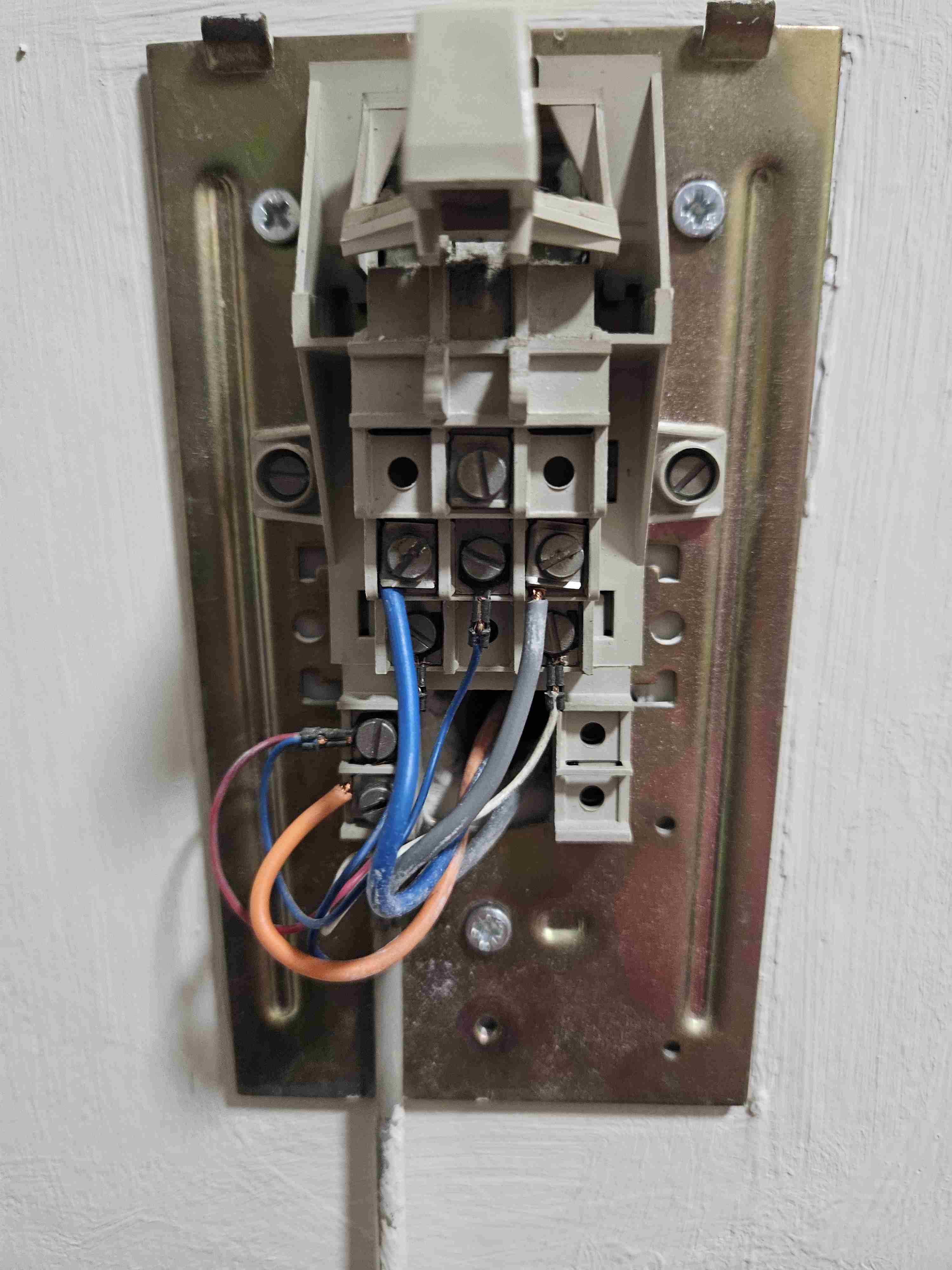

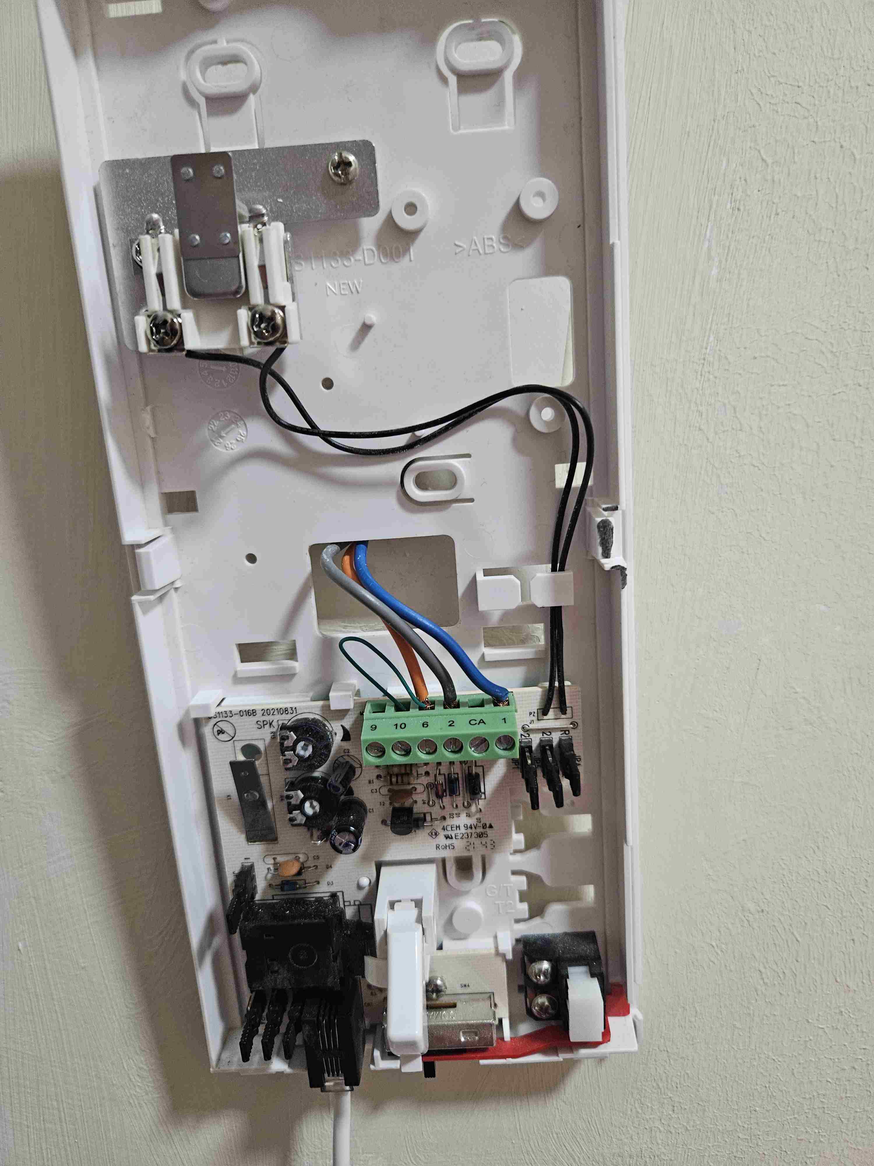

test342
Ciao a tutti volevo chiedervi come potevo collegare i fili del mio vecchio citofono elvox anni 70 non si preciso il modello con urmet 1130/15 universale.
Io ho provato in base allo schema urmet ma non mi funziona solamente il microfono.
Chiusura porta e ronzatore sono divisi.
Ciao greysman,
2 ore fa, greysman ha scritto:
...........Io ho provato in base allo schema urmet ma non mi funziona solamente il microfono.
I collegamenti sono giusti, piuttosto vedo che il jumper JPC è in posizione "-" anziché "+" come da manuale, perché?
Se non lo sono già, prova anche questo, come da manuale:
In caso di fonia tradizionale (capsula a carbone), lasciare i trimmer MIC e SPK nella posizione di default (MIC regolato tutto in senso orario, SPK regolato tutto in senso antiorario).
https://media.adeo.com/marketplace/LMIT/35494025/1665684.pdf
Si, avevo fatto come da manuale poi avevo fatto anche diverse prove se funzionava.
Comunque  anche con il JPC nella posizione + non funzionava il microfono.
La stessa cosa anche per i trimmer.
Potrebbero essere che non sia compatibile?
1 ora fa, greysman ha scritto:
.......Potrebbero essere che non sia compatibile?
Difficile, propendo più per un difetto del citofono nuovo.
Avresti la possibilità di provarlo in un altro appartamento o meglio ancora in un altro impianto?
No, purtroppo  al momento no.
Provo a chiedere a qualcuno se riesco a provare su un'altro impianto.
Grazie di tutto e buonaserata.
Buongiorno,  ho risolto prendendo un'altro citofono.
Probabilmente era difettoso non ho avuto di provarlo.
Grazie.
